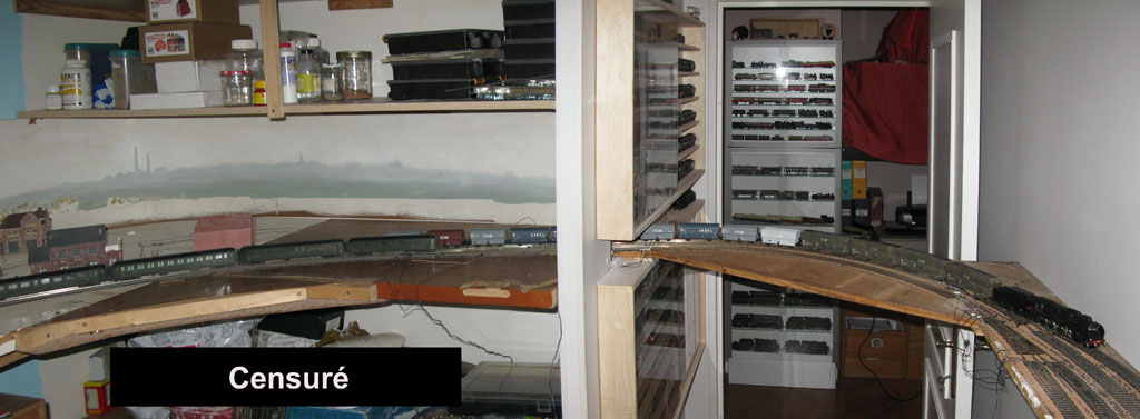

Le réseau est bouclé et on peut tourner sur les deux voies. Ici, la deuxième partie amovible:
A gauche, on voit le fond que j'avais peint pour mon ancien réseau, sur uns longue bande de contreplaqué.. Bien sûr, il va falloir le repeindre.
Bon, maintenant que je peux faire tourner mon matériel HO, la construction du réseau va marquer un temps d'arrêt et il va me servir comme banc d'essai de mon matériel, inutilisé depuis trop longtemps. Je vais peut-être quand même avancer la ligne HOm, pour tester également mon matériel HOm, et installer les commandes (manuelles) des aiguilles.
Mais le décor risque d'attendre, sauf impulsion subite.

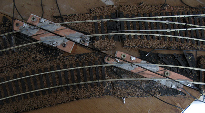

Peux-tu faire des photos en gros plan des liaisons entre parties fixes et amovibles?
J'aime beaucoup le censuré sur le bas de la photo! :mdr:

Une photo pour XTof:
C'est le raccord le plus délicat: en pleine courbe et très en biais! :rhaaa: . J'ai tronçonné les rails après soudage sur la plaque cuivre-époxyde. La partie amovible repose simplement sur des rebords fixés sous la partie fixe. Pour l'instant, elle est bloquée latéralement par de vulgaires têtes de vis. J'envisage de sécuriser le passage des trains par des contre-rails en cas de problème.

Il se moque de mes picots, mais lui, il met des vis entre les traverses. :siffle: :ange:

Nom d'une pipe d'un raccord! :shock:
