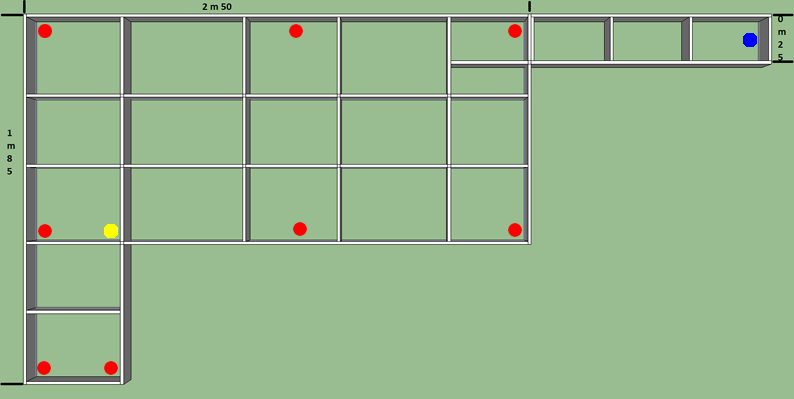

- Nous avons matérialisé en rouge les pieds incontournables.
- Le pied jaune est-il nécessaire ?
- Le pied bleu peut-il être unique étant donné la faible largeur qui supporte les 3 voies de la gare cachée ?
Merci de bien vouloir éclairer notre lanterne ;)
C'est plutôt le rouge à sa gauche que je supprimerais.
C'est un léger risque d'instabillité. Pour une gare cachée, cela n'est pas trop important.
Re: Réseau d'inspiration Jouef
Messagepar FredVincent62
30 Jan 2014, 10:42
OK Merci XTof ! :cool:
Nous allons suivre ta solution en prévoyant 10 pieds.
Le 10e pied nous servira de secours au cas où la gare cachée est vraiment trop instable avec un seul pied.

Dans l'ensemble je suis d'accord avec Christophe. Pour le pied bleu cependant, je pencherais plutôt pour le dédoubler. J'ai une situation un peu analogue sur mon propre réseau avec une extension de 30 cm de large (et 70 cm de long). Au début j'ai pensé qu'un seul pied suffirait et ça a presque été le cas. Mais il y avait une légère instabilité et si j'aurais sans doute pu vivre avec j'ai tout de même préféré ajouter un deuxième pied : je ne l'ai jamais regretté.
Tu peux suivre la même démarche, essayer d'abord avec un pied et s'il y a la moindre instabilité en ajouter un deuxième. C'est un peu de boulot en plus, mais ça en vaut la peine.

je suis d'accord avec les avis.
si ton reseau est contre un mur, tu peux te servir du mur pour créer un appui en plus du pied ce qui assura la bonne stabilité sans rajouter un pied supplémentaire.

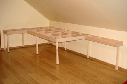

Achat des pieds ce jour : des tasseaux de 45x45 que nous avons fait découper en morceaux de 70 cm.
Il n'y a plus qu'à installer les pieds réglables à la base de chaque morceau avant de fixer ce dernier à la structure.

21 Avr 2014, 19:34
Ca y est, le bébé est enfin sur ses pattes !

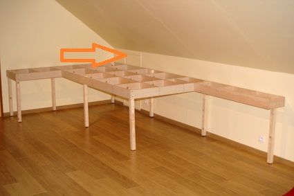

Mais juste une question, son emplacement ne va pas gêné l'accès à la trappe de sous toiture ? (voir ci-dessous)
voir flèche orange
Car je pense qu'il va être assez lourd à manœuvrer quand tout sera dessus ! :mur:
Sinon, bonne continuation. :applause:
