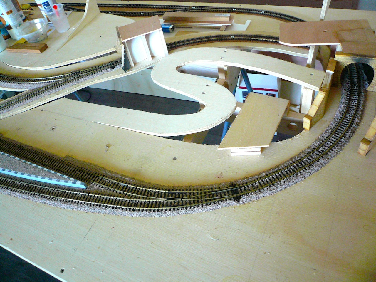

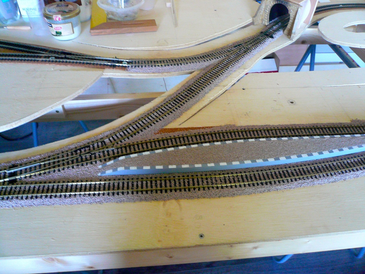

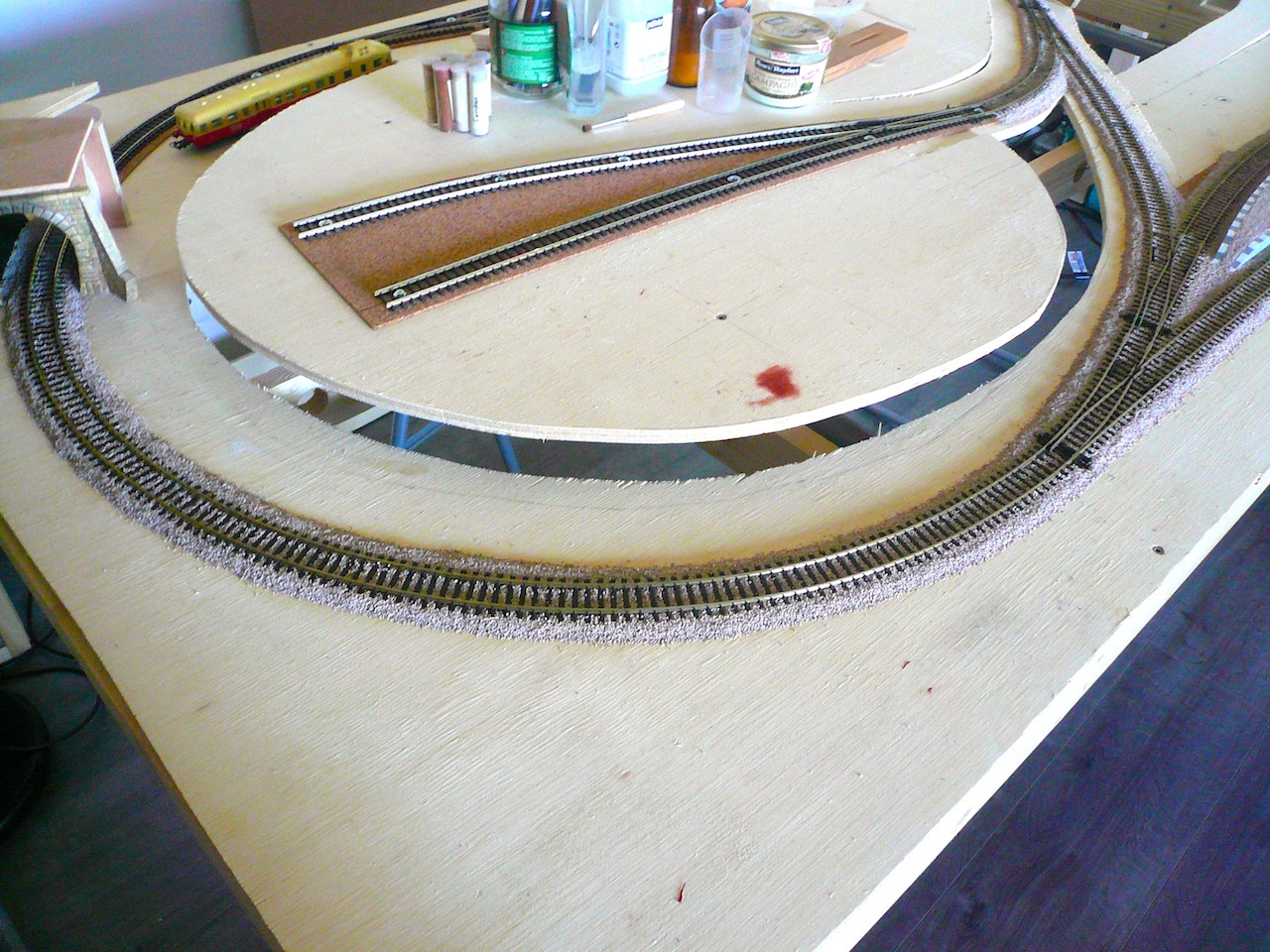

La pose du ballast est terminée. Pour ce réseau, j'ai utilisé un ballast gris clair, parsemé avec un peu de ballast gris foncé.
La pose fait appel à la technique classique, en voici les principales étapes :
    dépôt des graviers sur les voies
    égalisation à l'aide d'une brosse à poil souple
    pulvérisation d'un agent mouillant (eau + quelques gouttes de liquide vaisselle), cela permettra à la colle de bien pénétrer dans le ballast
    application du mélange 50% colle blanche - 50% eau - quelques gouttes de liquide vaisselle sur le gravier mouillé. J'utilise pour cela une seringue fournie avec les sirop ou autres médicaments pour enfant.
Les voies avaient été maintenues en place par des vis. J'effectue la pose du ballast et l'encollage sur l'ensemble des voies à l'exception des espaces où se trouvent les vis. La colle qui s'infiltre dans les moindres espaces se glisse également entre la voie et la semelle en liège.
Une fois la colle bien sèche (entre 24 et 48h), je retire les vis en place. Après m'être assuré que la voie ne bouge pas, je comble les espaces restés vides avec le même mélange de ballast et procède à l'encollage de la même manière que présenté un peu plus haut.

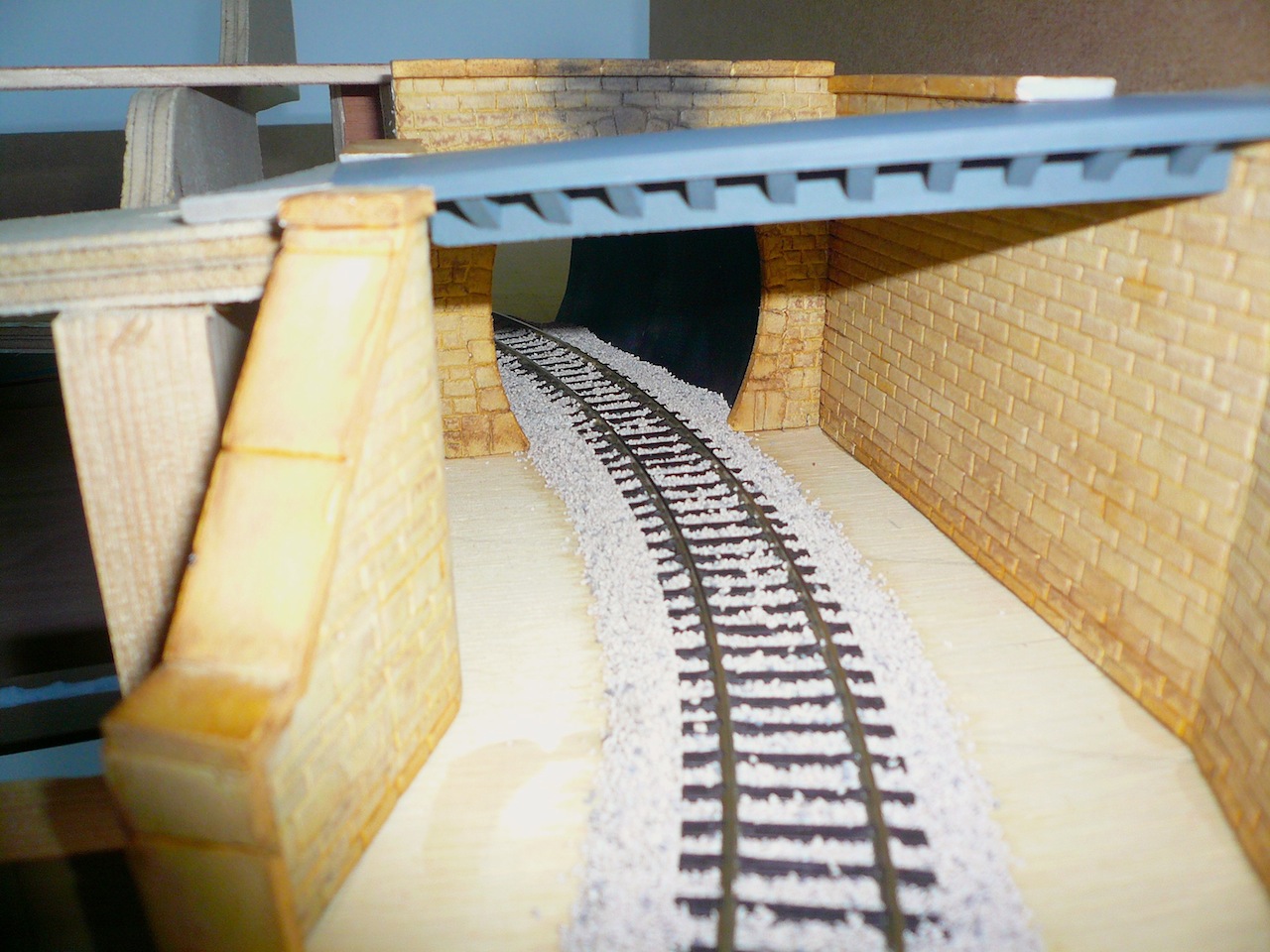

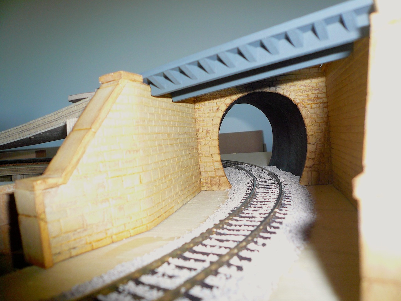

La petite route qui permet l'accès à la gare passe au dessus de la voie, devant l'entrée du tunnel est. Or il manquait le pont jusque'à ce jour, c'est chose faite.
Il a été construit à partir d'une planche de carton de 3mm d'épaisseur. Les poutres situées sous le pont sont quant à elles découpées dans du dépron, de 3mm également, ainsi que les renforts triangulaires sur les côtés.
L'ensemble a été peint avec une peinture acrylique grise.
Pour l'instant le pont reste amovible, me permettant ainsi de finaliser plus facilement le décor à l'entrée du tunnel. Il reste également à appliquer une légère patine au niveau du pont (rouille, suie, ...).
Le pont sera également équipé de rambardes de protections, mais elles ne seront posées qu'une fois l'ensemble de la décoration terminée.

Je ne sais pas si tu en as fini avec le balaste, mais je mettrais un peu de noir du droits des rails ... c'est ce que l'on voit dans la réalité : créer par la graisse des roues ...

Tu as entièrement raison, j'ai depuis passé un lavis de peinture noir sur le ballast, en insistant au niveau des aiguilles et de leurs articulations et mécanismes. Cela devrait ce voir sur de prochaines photos...

Bon tu peux renforcer les culées du pont qui franchit la voie devant l'entrée de tunnel
exemple ici :
http://www.hobby-trains.fr/164-thickbox/pont-a-tablier-metallique-culee-droite-voie-unique.jpg
http://1.bp.blogspot.com/_LIaQTUBxC88/TBc_rfU2WjI/AAAAAAAAD4Y/9jX67kqyKf0/s400/01+1ere+mise+en+place+piles+2+ponts+web.jpg
