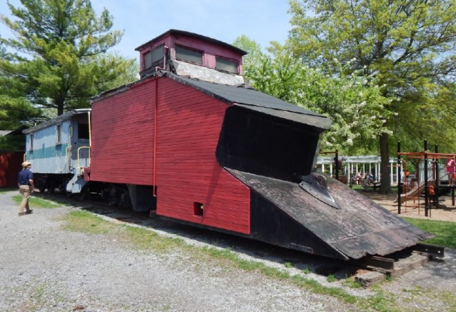

Concernant le matériel roulant : le Bellefonte Central avait en tout et pour tout deux SW9. Ca tombe bien, j'ai ça. Mon réseau étant d'ampleur limitée, je me contenterai d'un seul SW9. J'y ajouterai un SW1 du PRR qui peut toujours trainer dans le coin et pour le fun, un NW2 du Lehigh Valley, même si c'est peu plausible (mais j'aime bien le NW2 !). Le Bellefonte Central avait aussi un caboose en bois (n° 103), un modèle à caisse bois sur châssis métal construit dans les années "1920" pour le New Haven et racheté d'occasion en 1960 au NH. Ce modèle n'existe pas en "Z", mais un N6 ex PRR fera l'affaire. Il y a aussi un très beau "Snow Plow", indispensable en Pennsylvanie ! Là il faudra le construire de toutes pièces. C'est un véhicule à bogies, à caisse bois, construit au début du XX ème siècle et acheté d'occasion en 1924.

Le chasse-neige : un truc à faire en "scratch", à moins que j'en fasse un en photodec. Quand il n'y aura plus que cela à faire, c'est que le réseau sera quasi terminé, et c'est pas demain la veille !
