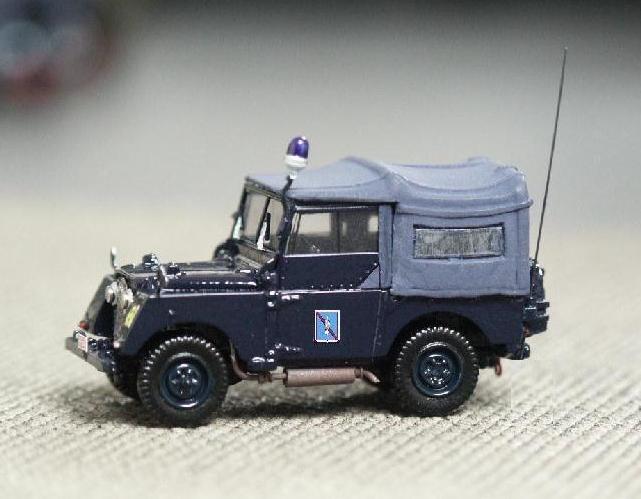

Dis Marc, on imaginerait bien cette bestiole "made in Belgium" gambader allègrement sur les pavés de la rue de ton réseau n'est-ce pas ?

Très joli modèle !
Je le trouve toutefois un peu trop "champêtre" que pour figurer dans les rues de Beerselbourg.

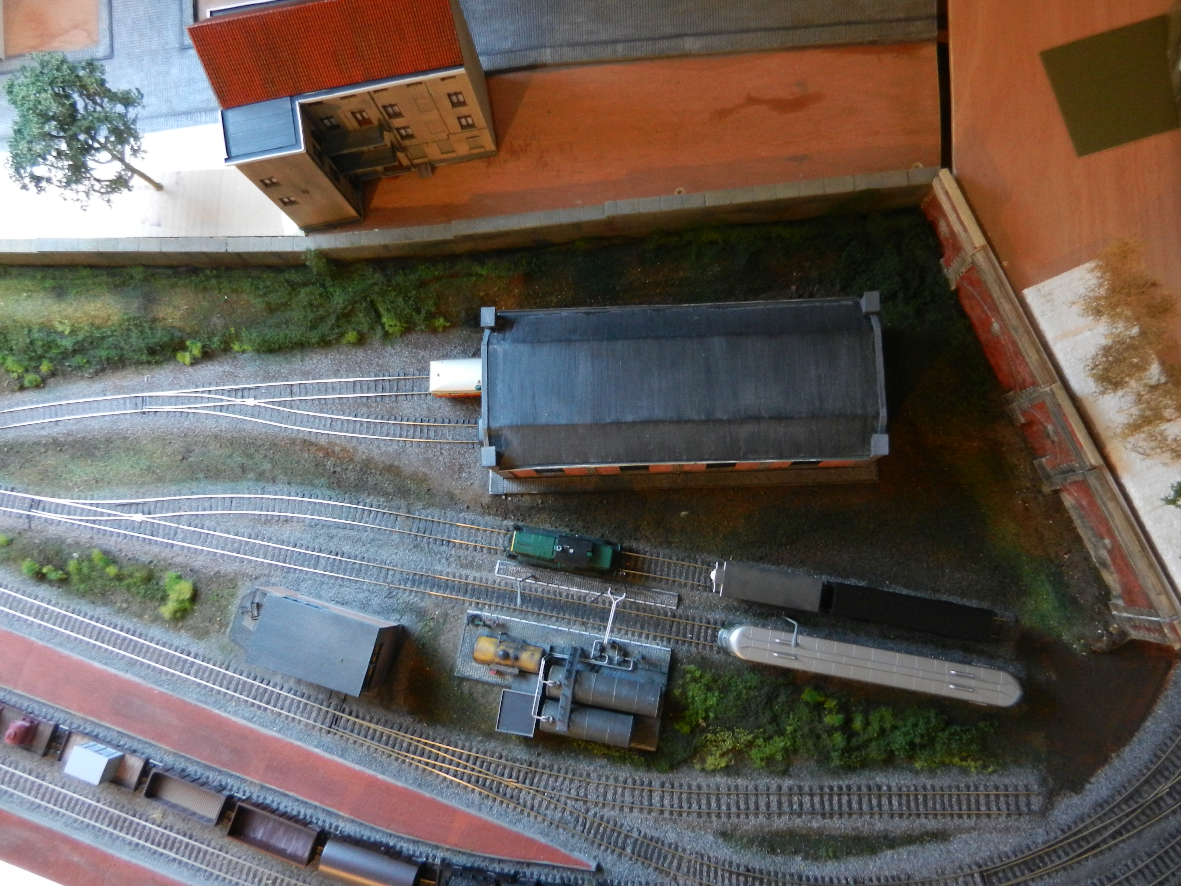

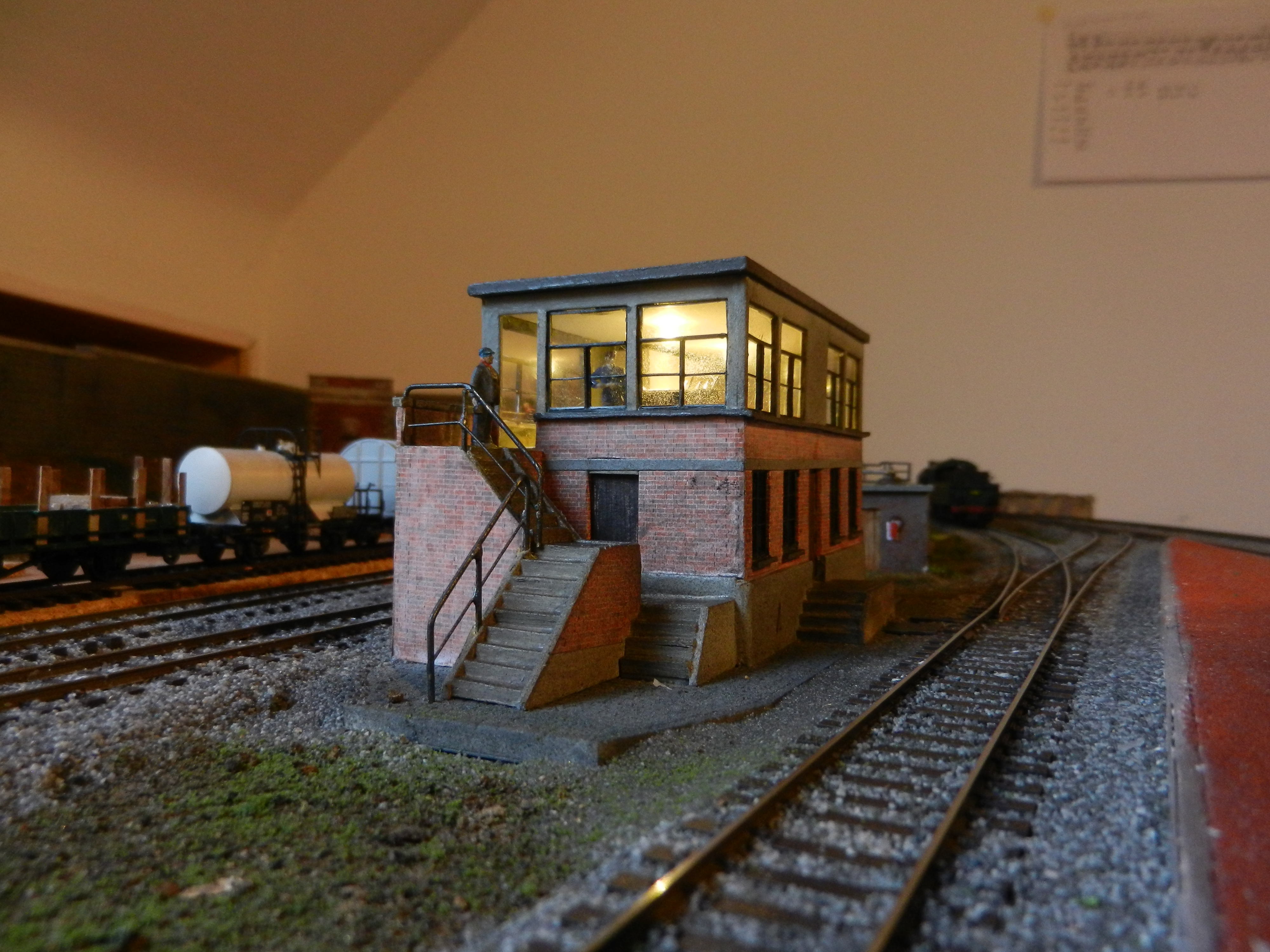

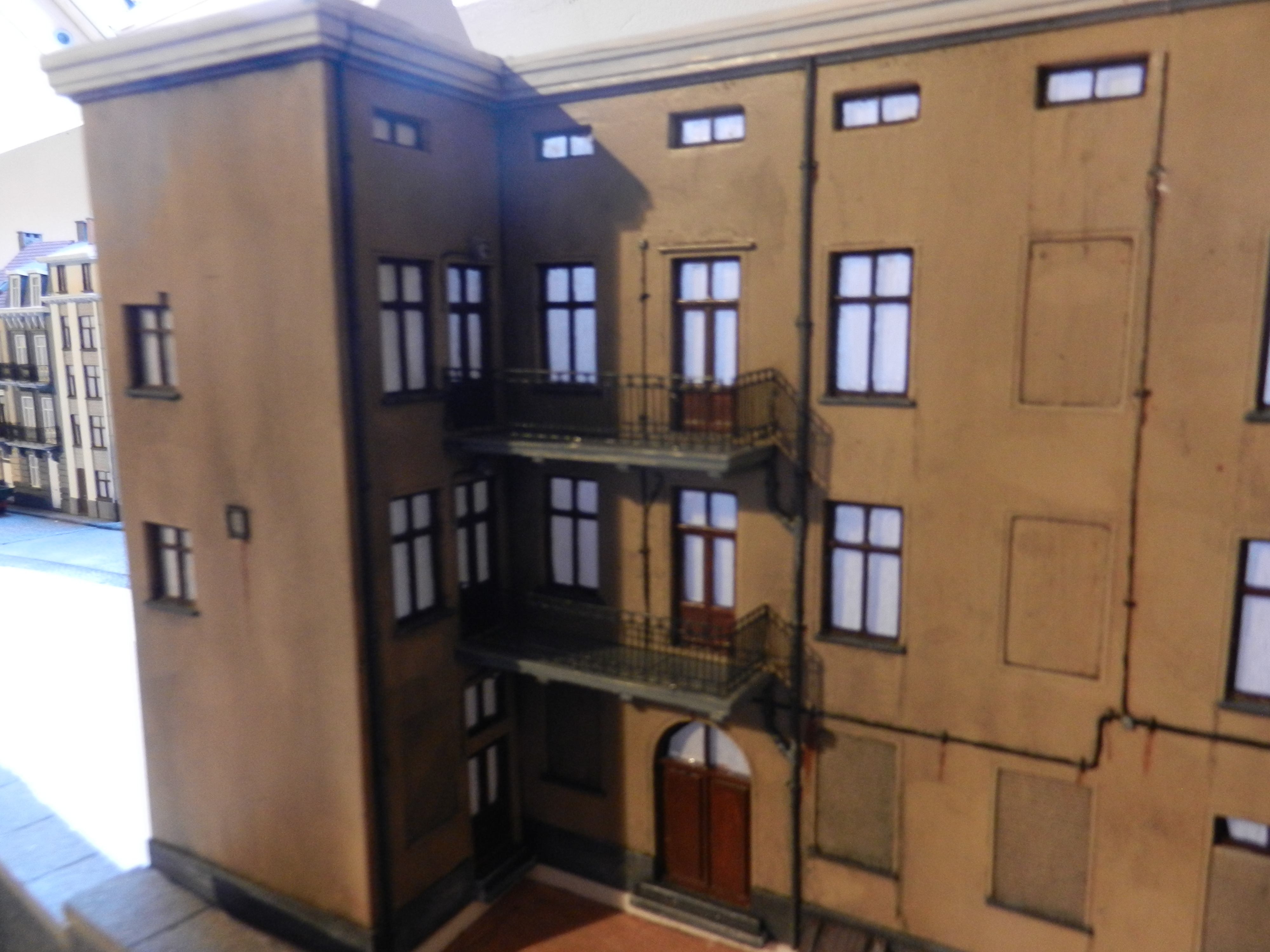

15 Déc 2014, 12:18

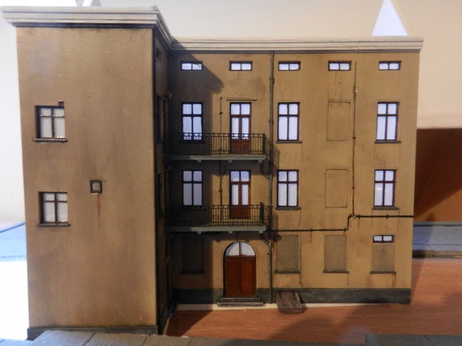

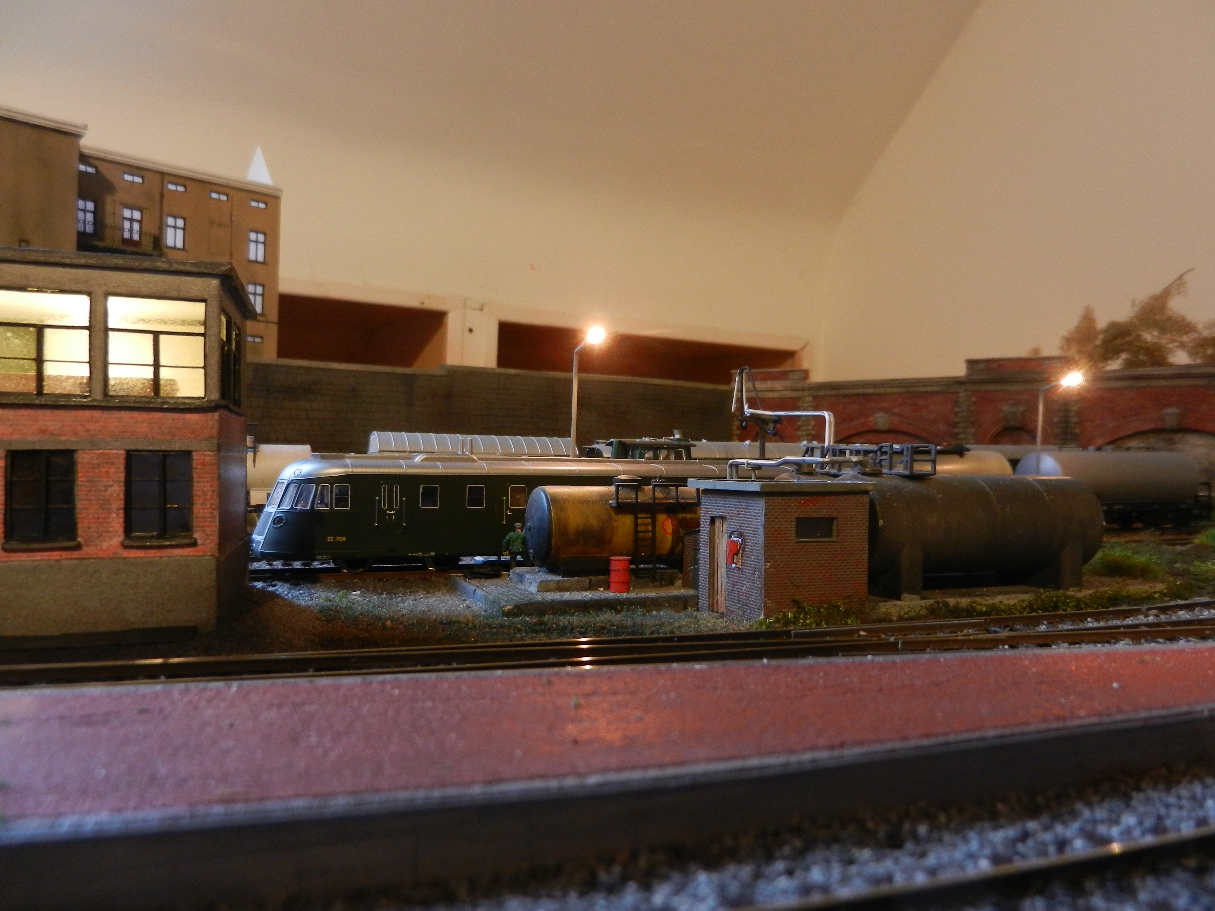

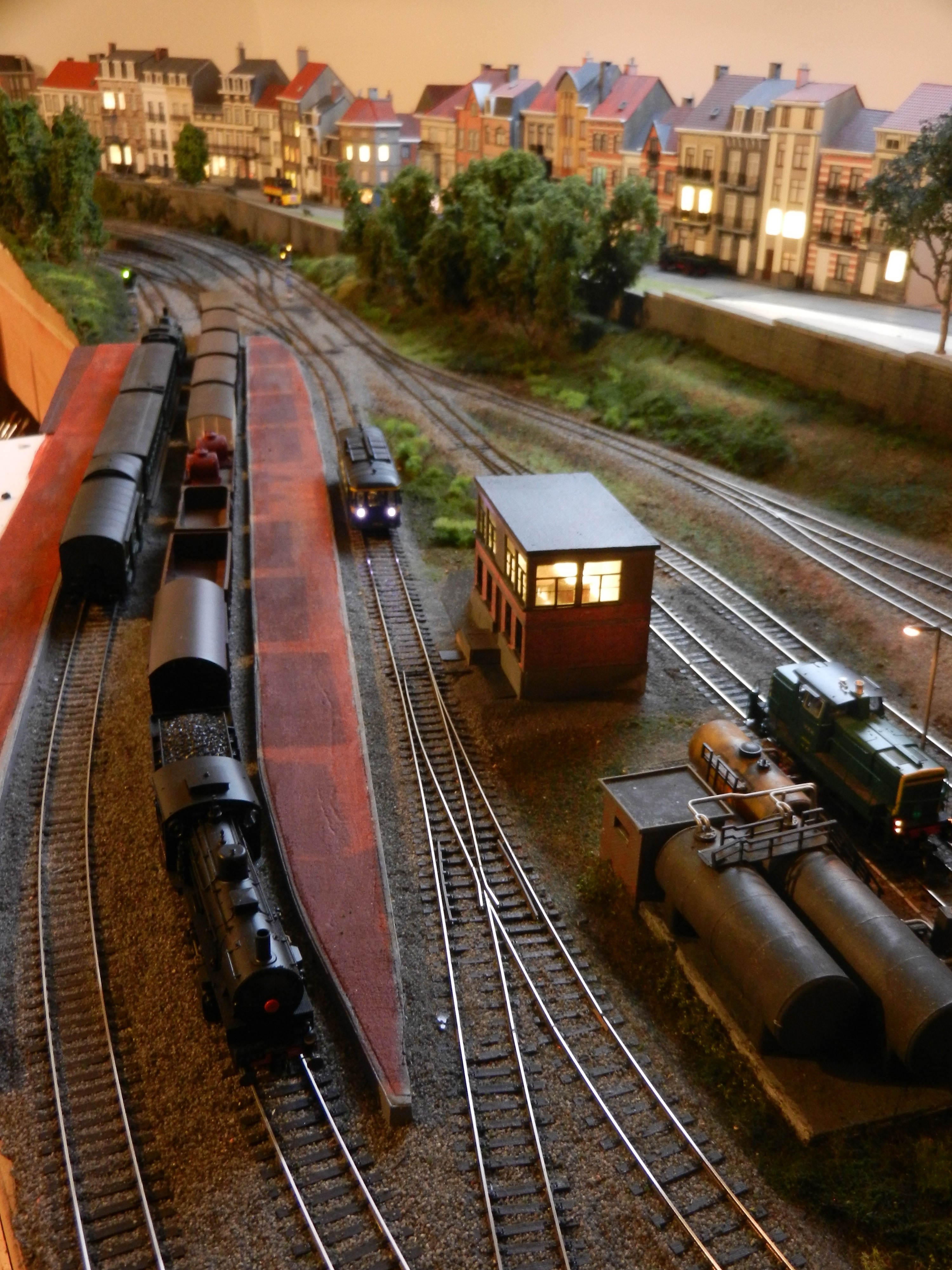

Voilà la suite après quelques travaux. Les voies sont presque toutes posées. Il ne manque plus qu'un aiguillage pour un petit dépôt autorail. Les quais de la gare sont palcés ainsi que les murs et le talus du fond.

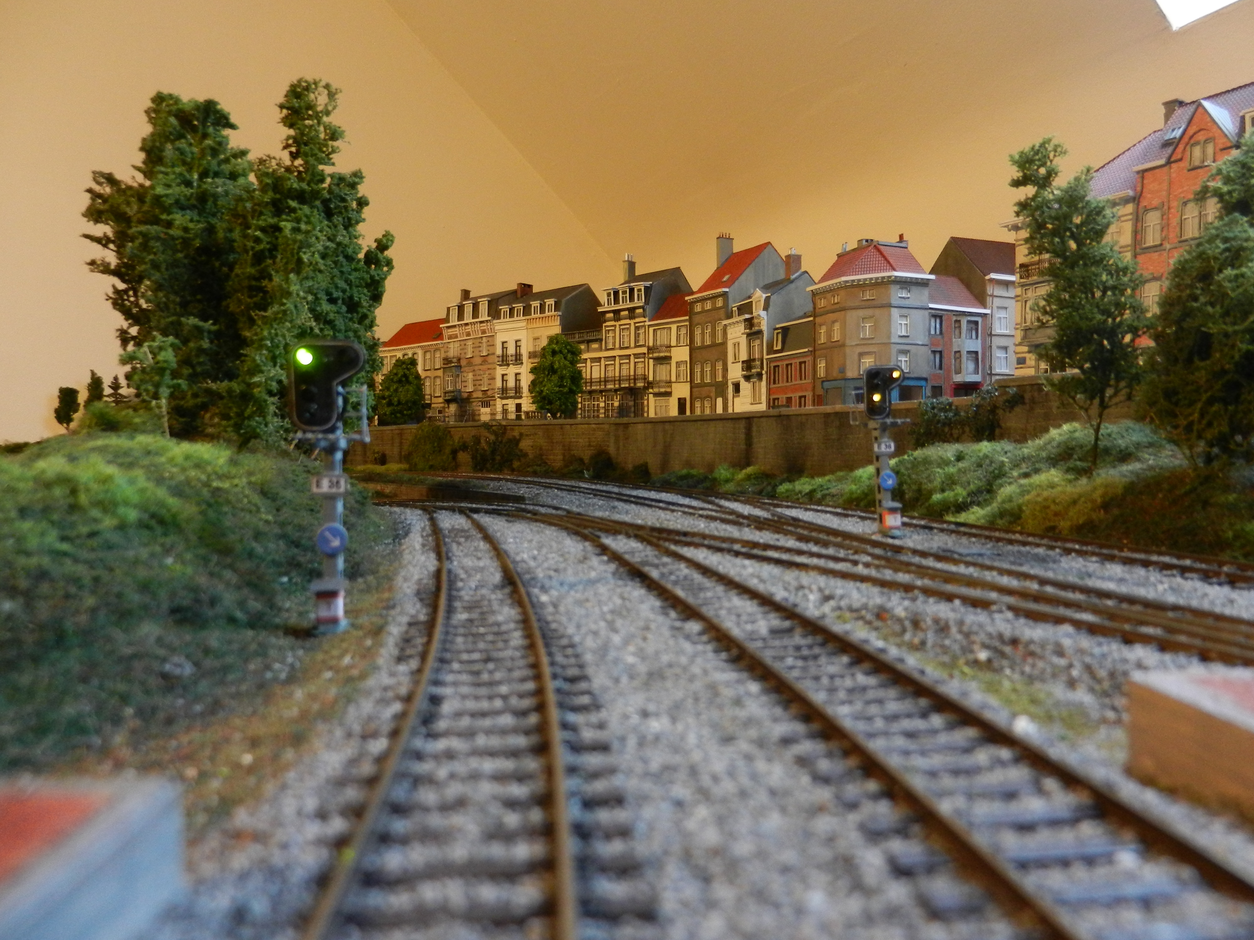

Les signaux sont de fabrication artisanale et changent avec la position des aiguillages. Il n'y a pas de zone d'arrêt.
J'ai construit un petit poste d'aiguillage et un poste de ravitaillement en gasoil.

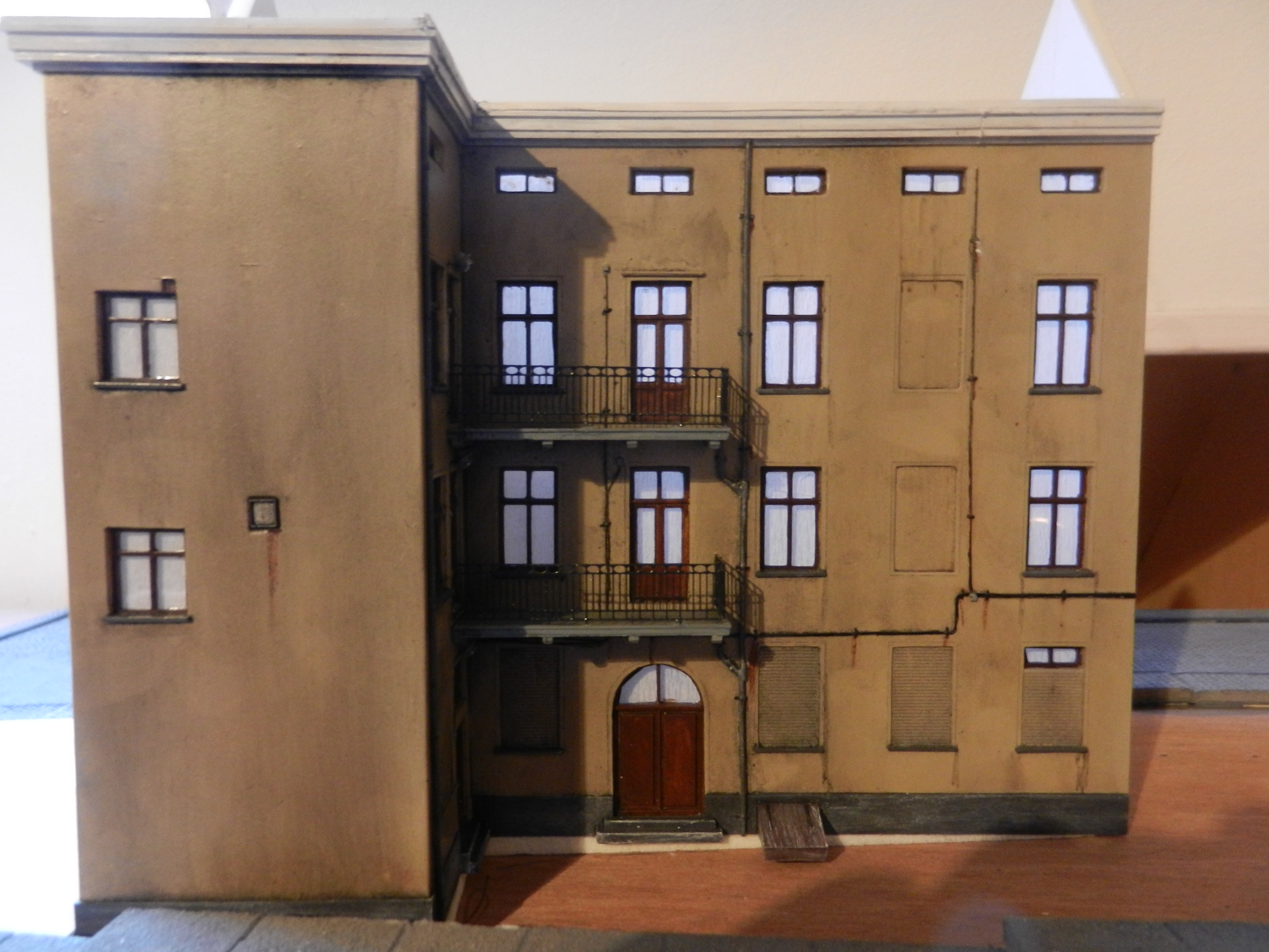

Après cela, je continue la construction des maisons de l'arrière plan. Voilà la seule concession faite à la construction intégrale : une façade arrière Artitec en résine. J'ai trouvé celle ci en bourse aux Pays bas à très bon compte.
A bientôt ... :coucou:

Artitec a une superbe série de façades qui méritent un petit coup d'oeil!
Pour le rendu, le travail et le plaisir des yeux, c'est épatant! :applause: :applause: :applause:

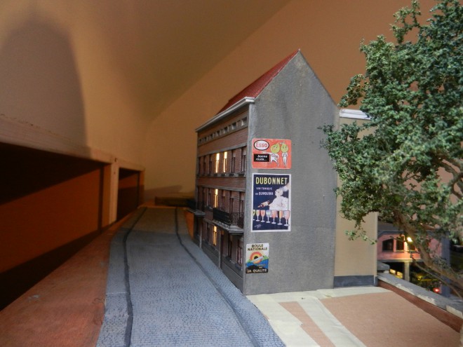

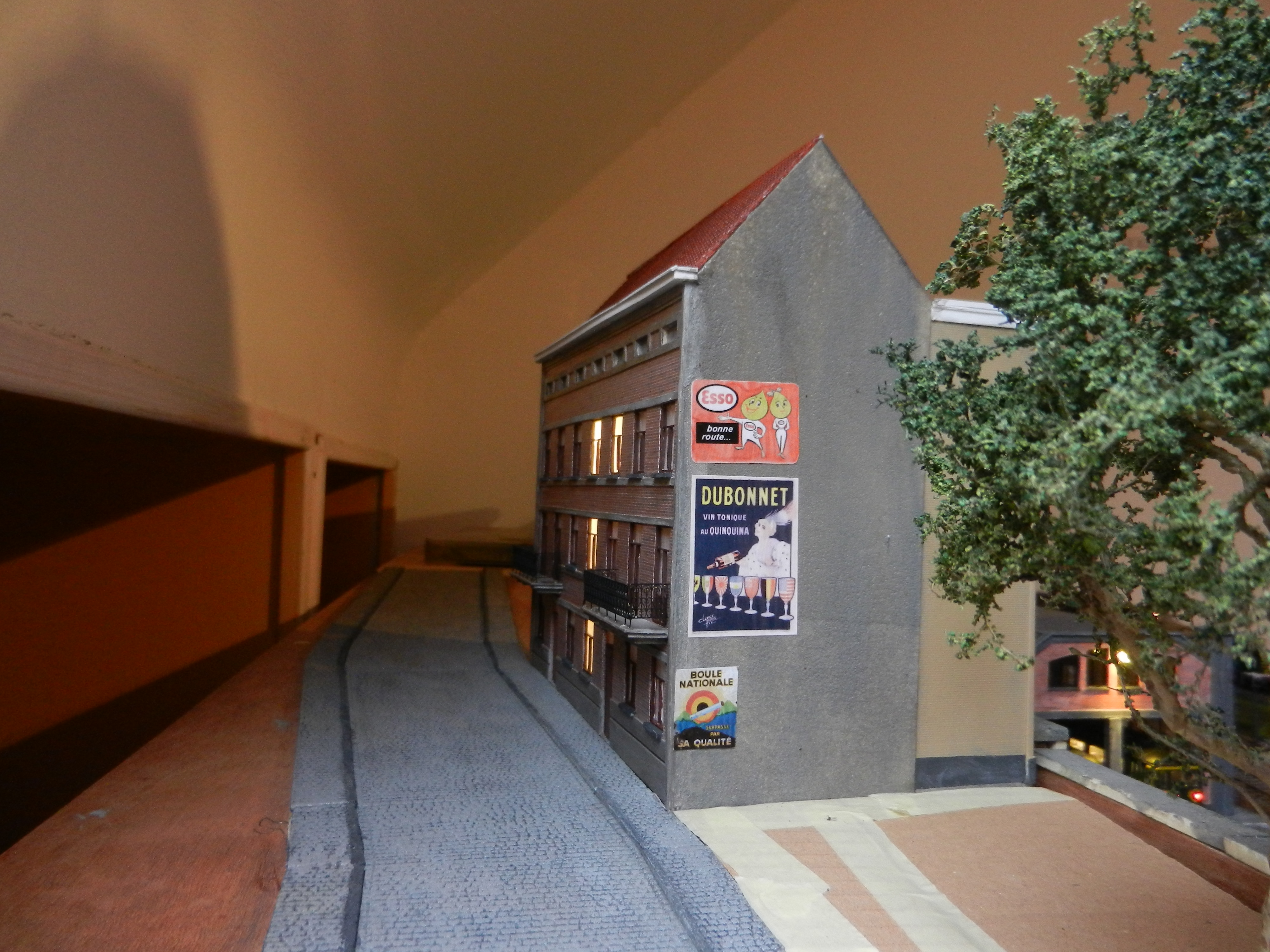

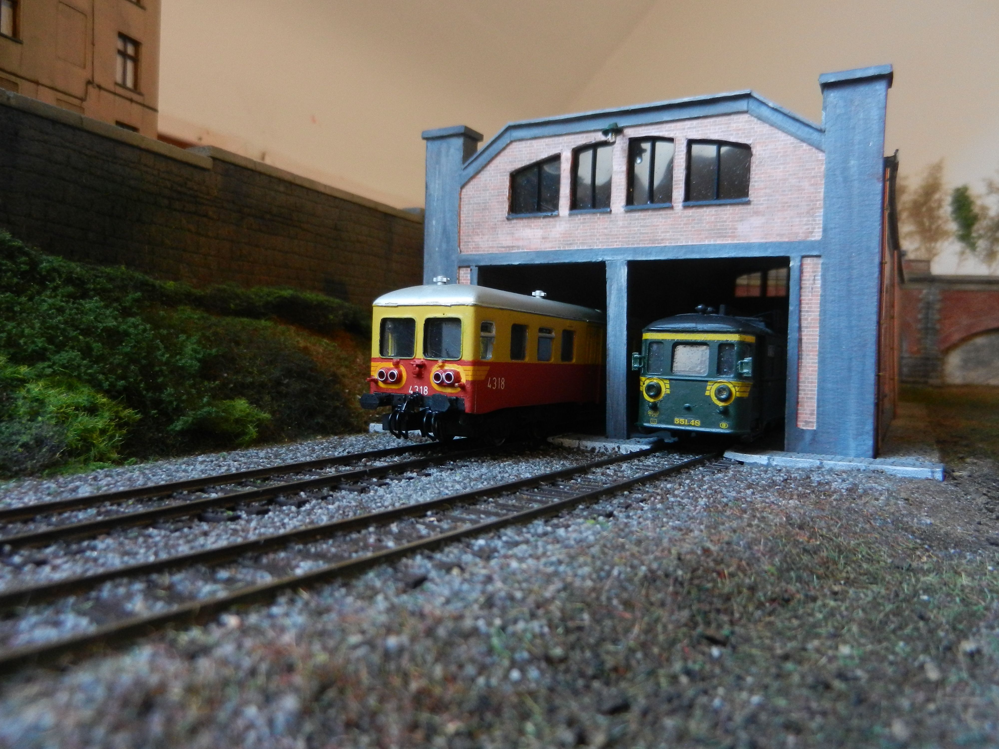

16 Jan 2015, 20:36

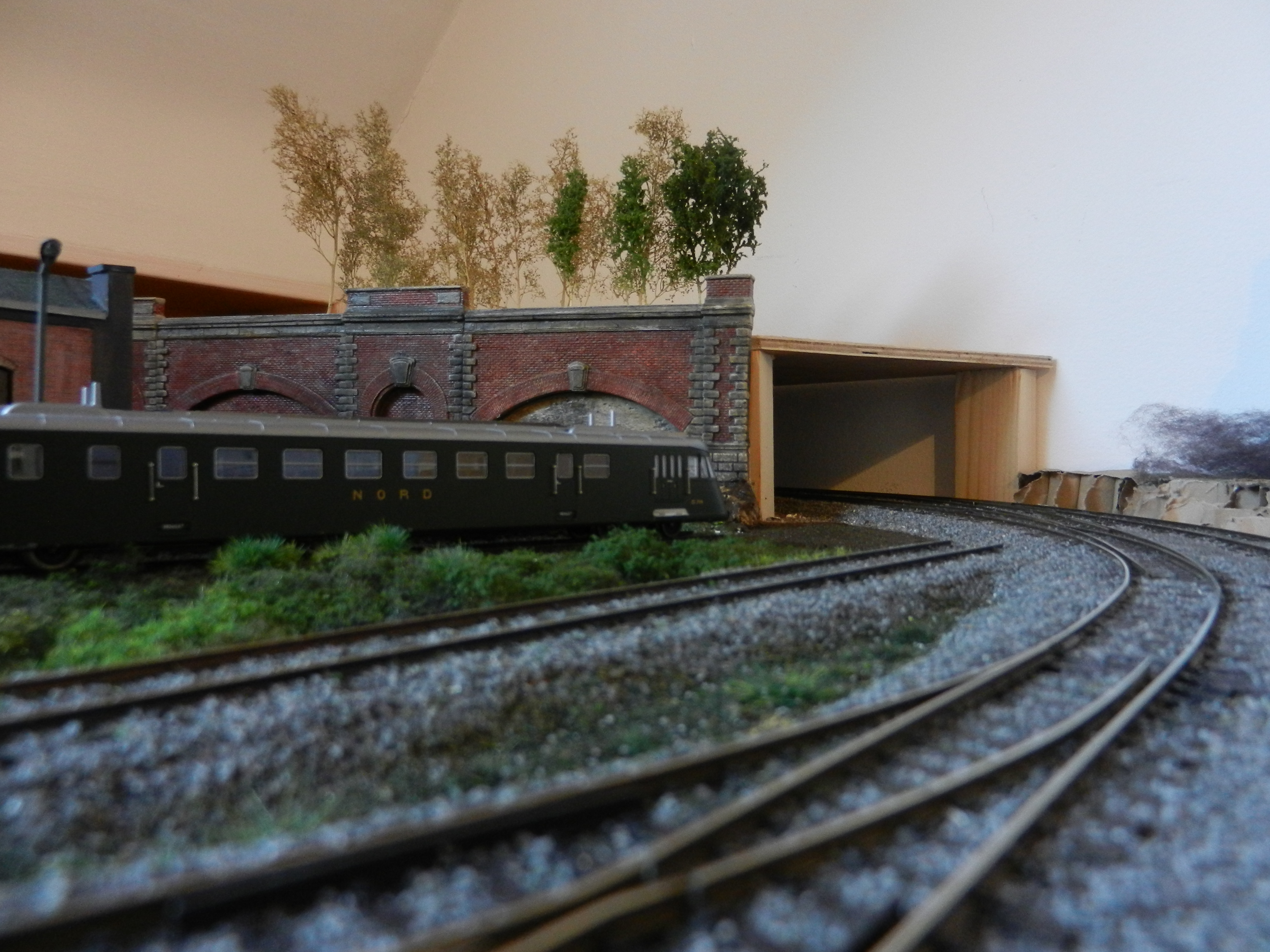

La pose des voies sur le dernier module s'achève. Je dois encore placer un moteur à un aiguillage.
A gauche de l'image, un petit BV prendra place au bord du module . La partie inférieure du module est quasi terminée. J'ai construit un petit dépôt autorail à deux voies.
Il reste à terminer la rue en arrière plan , en haut et à droite de la photo ci-dessus. Le bâtiment en surplomb est terminé, il a reçu une façade avant et un toit. Malheureusement la façade n'est pas visible et ne servira qu'à faire des photos de la rue une fois celle-ci terminée...
L' entrée des voies dans la coulisse doit également être finie :
Je continue ... :coucou:

Dis Marc, sur les citernes à gasoil, il devrait y avoir un marquage sur le flan de celles-ci, non ?
http://i6.photobucket.com/albums/y213/N ... 178net.jpg
source - MSM
