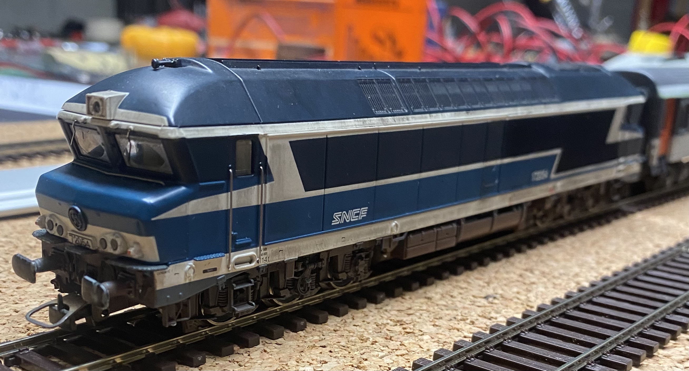

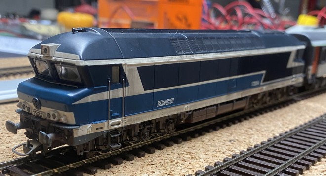

Sinon petit plaisir avec cette grosse bleue que je vais devoir digitaliser également.
Son roulage est incroyablement doux grâce aux volants d’inertie c’est dingue.
Je vous posterais des photos une fois que j’en aurai fini avec la pose de la voie.

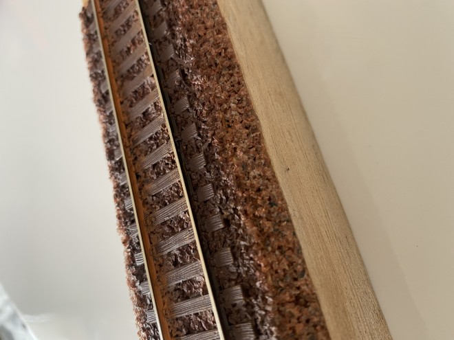

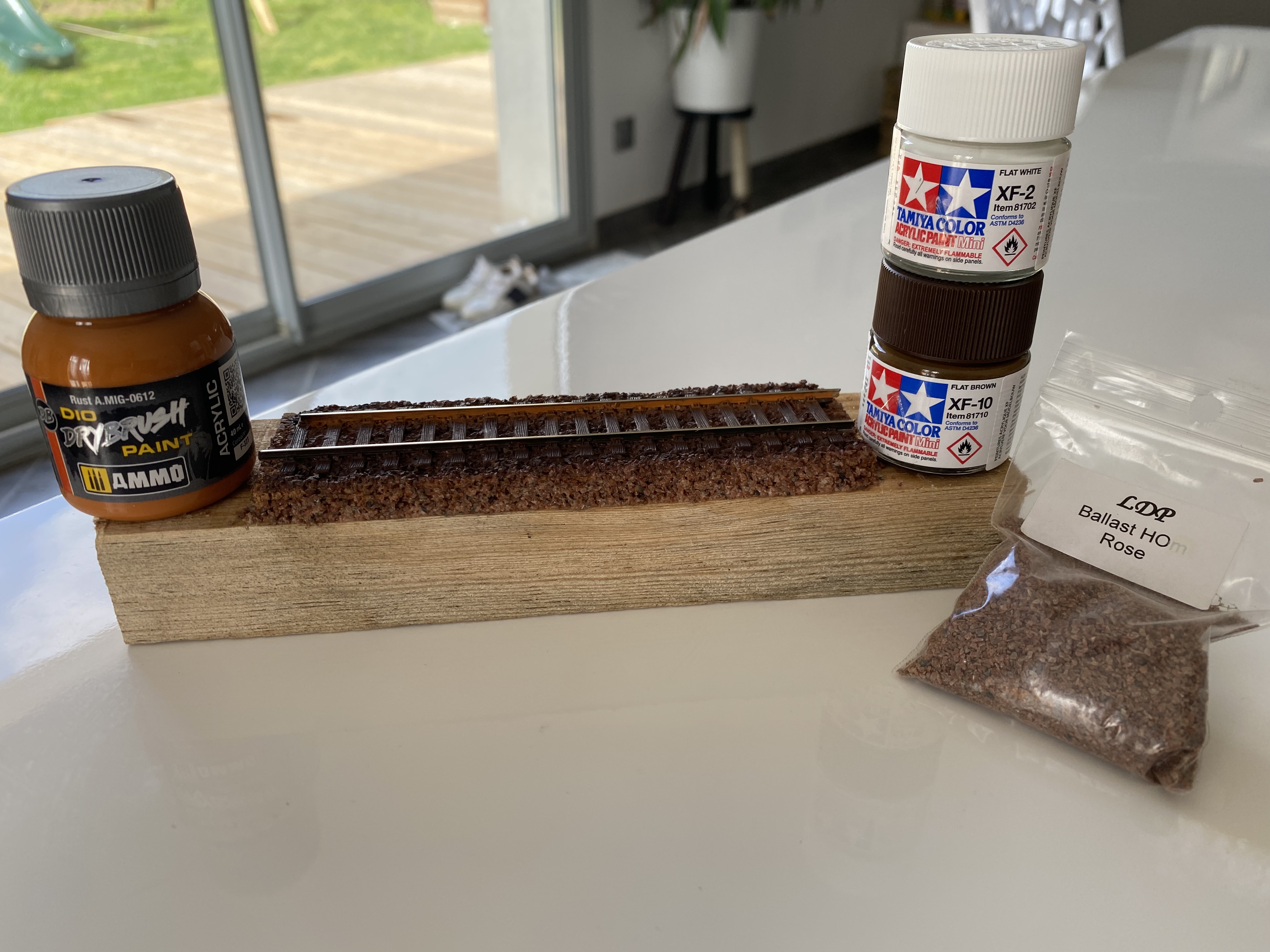

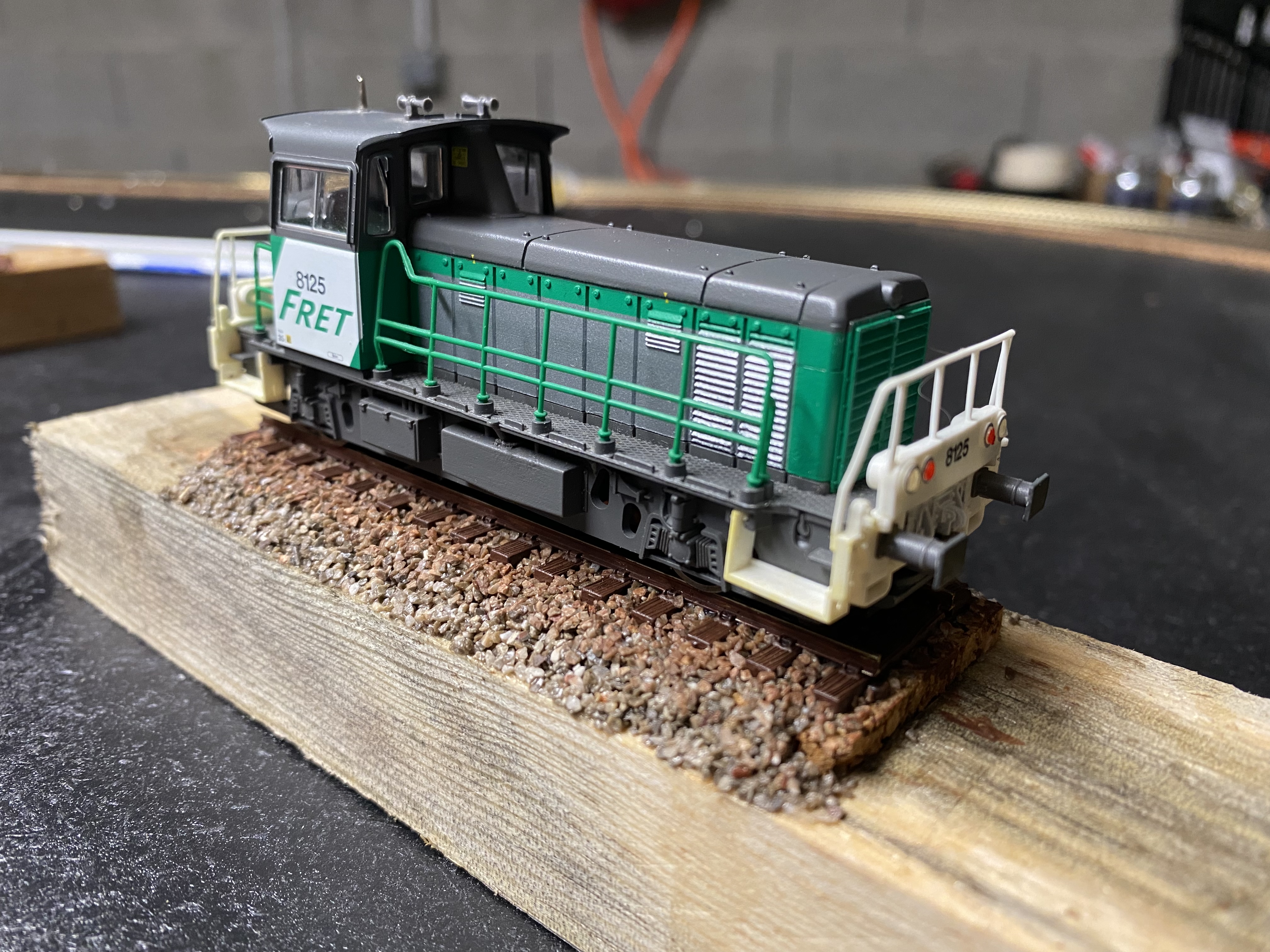

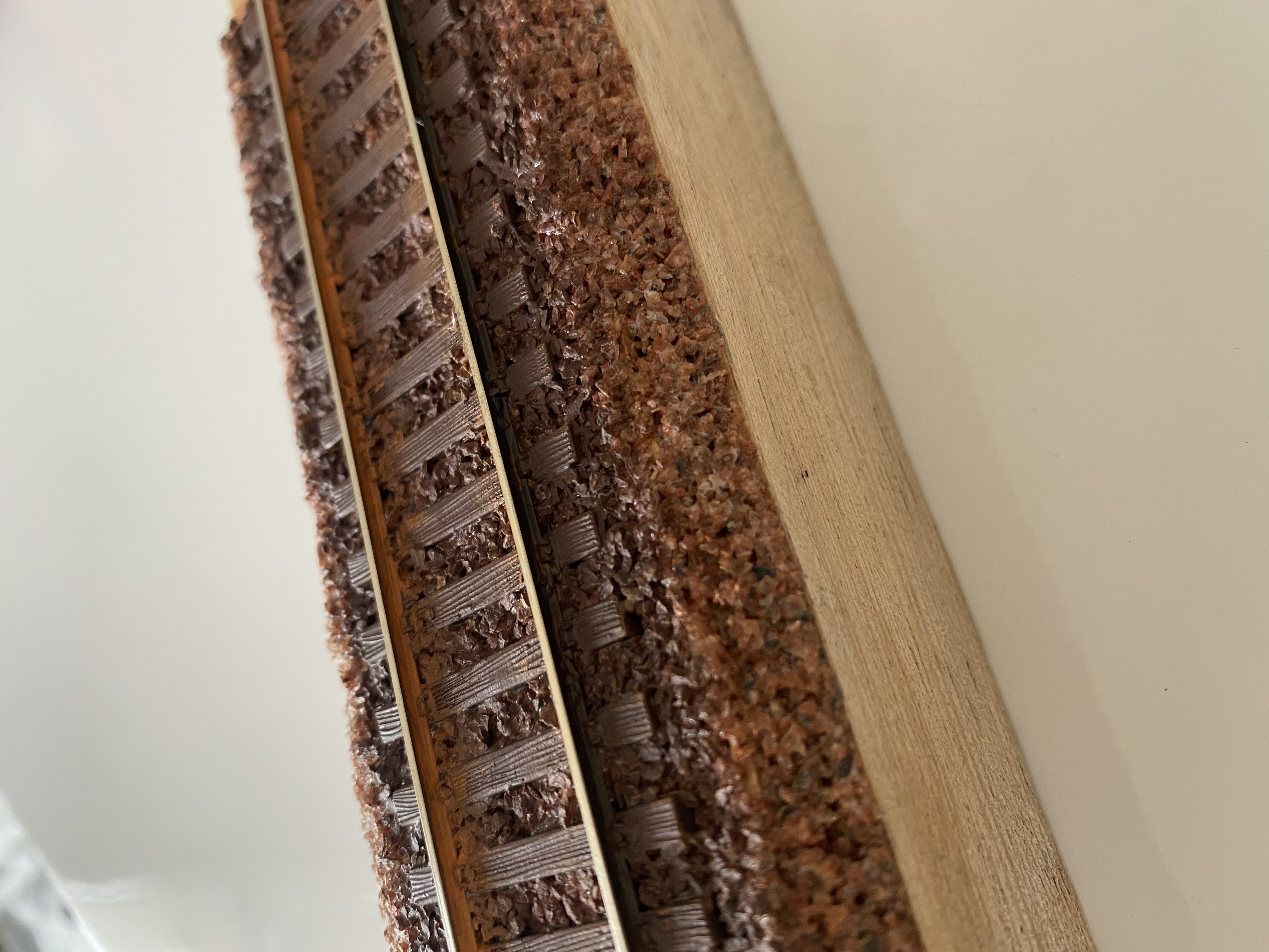

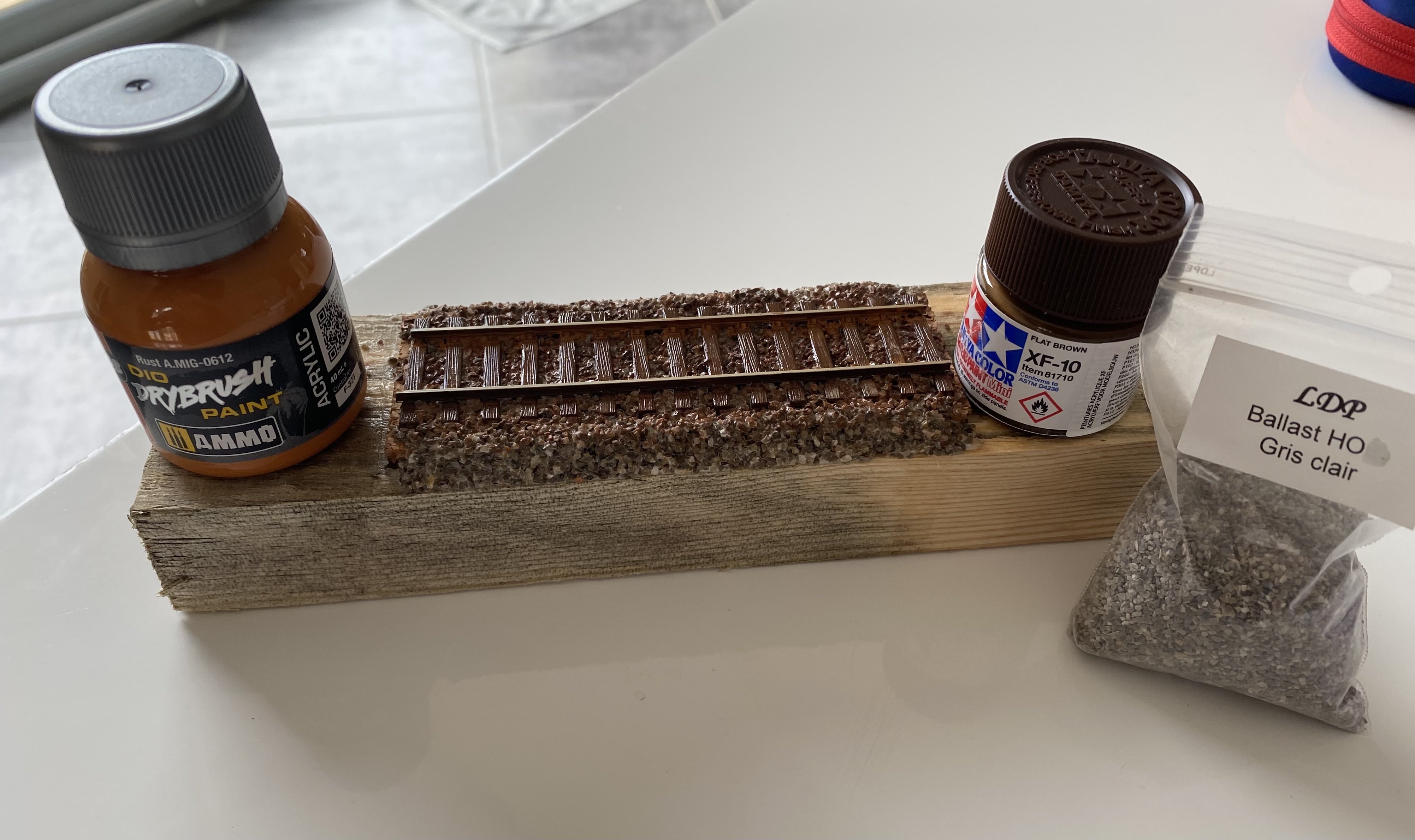

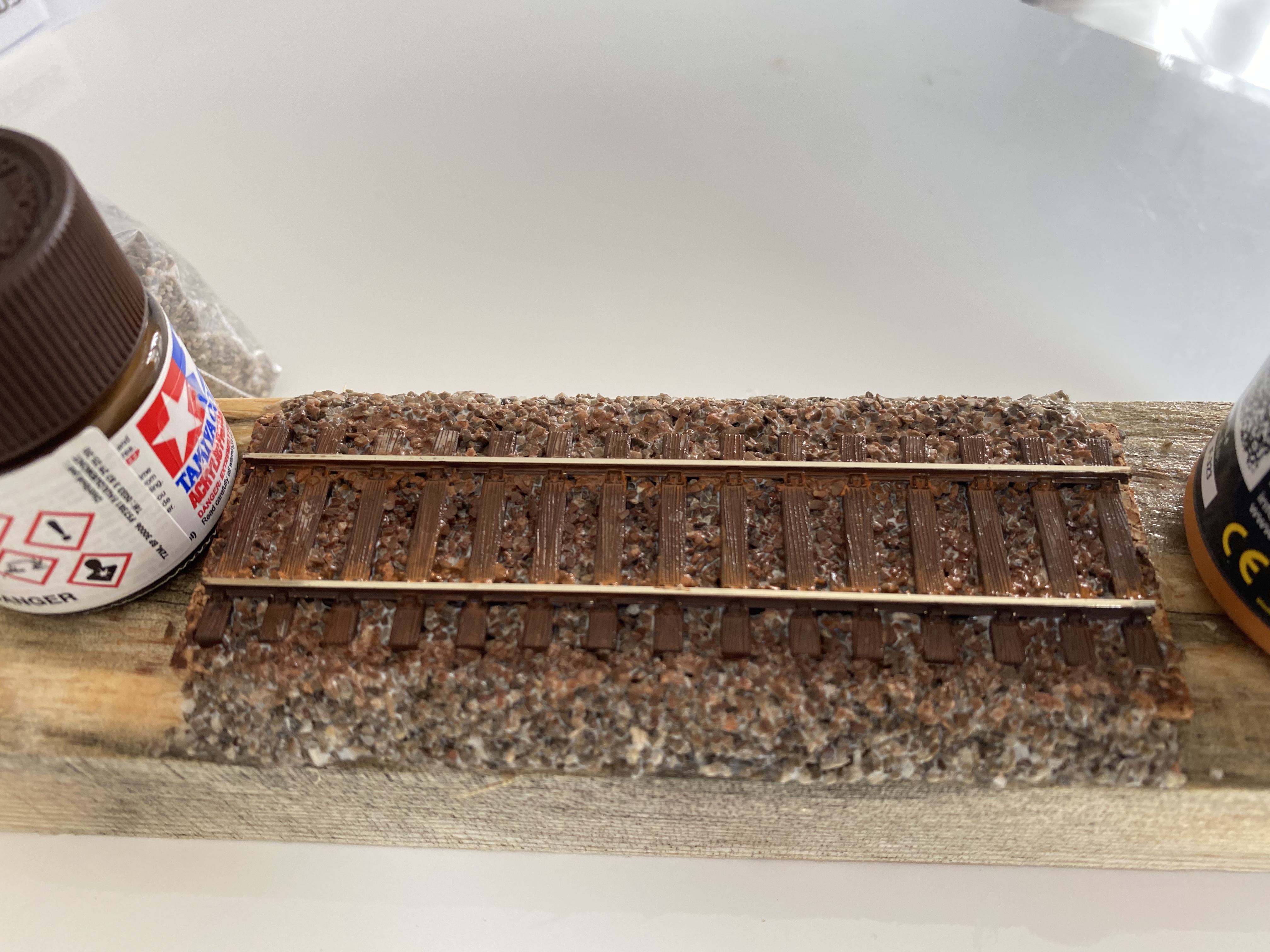

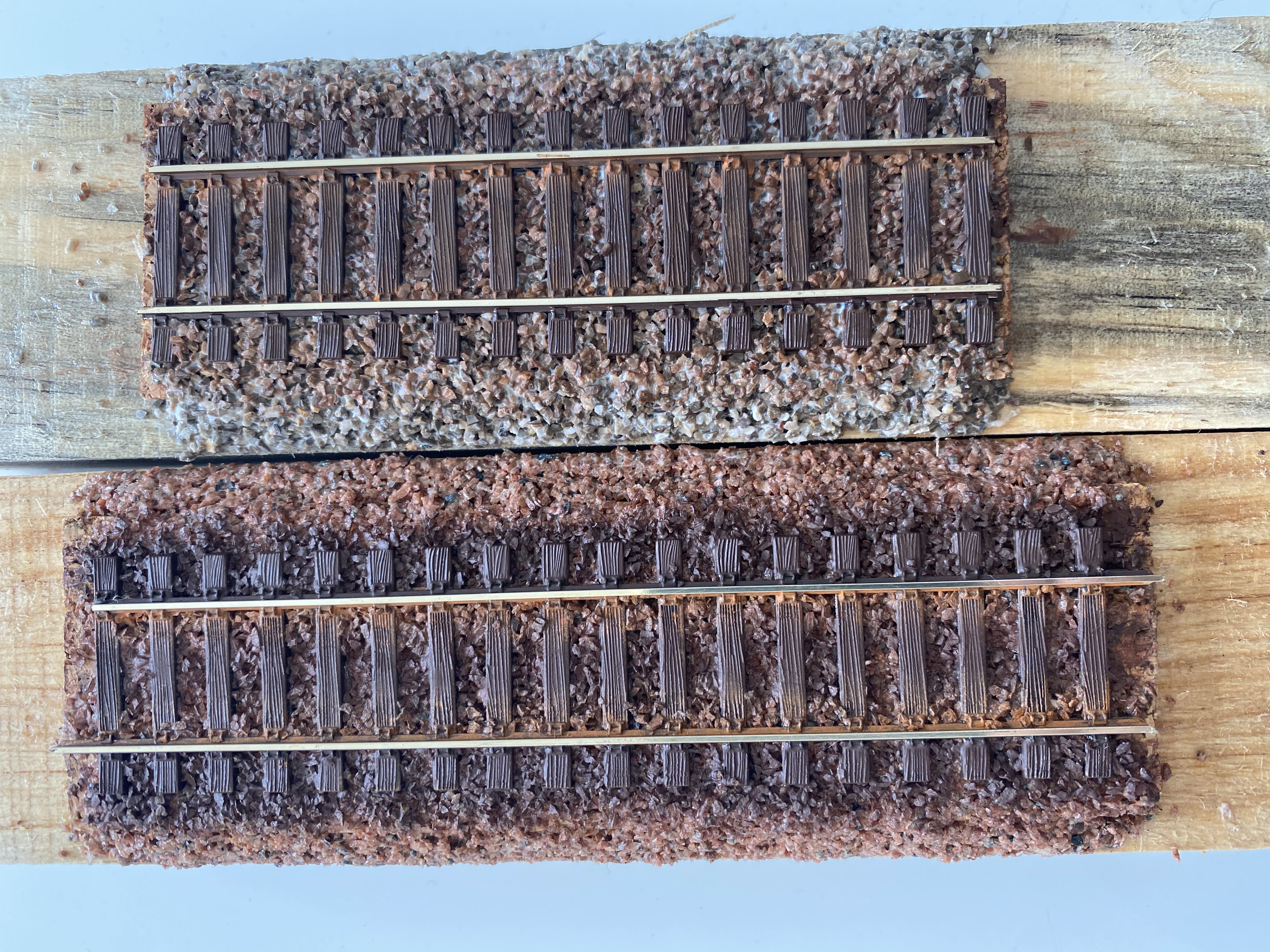

J’ai également fais des tests de patine de voie avec deux ballast différent et je suis pas trop satisfait du marron que j’ai pris de chez Tamaya. Je vais changer avec le brun mat de chez Decapod je pense.
Premier test ballast rosé plus patine
Deuxième test ballast gris clair plus patine (un peu mieux)
A noter que ce n’est pas sec donc encore trop brillant.
Vous l’aurez compris je recherche un aspect vielle voie traverse bois donc j’ai pas trop envie de faire ressortir le ballast trop clair.
N’hésitez pas à critiquer faut que je m’améliore :D

Messagepar Christou231
02 Avr 2023, 21:09
C'est réussi. Pour ma part, j'ai utilisé pour les rails un mélange de Humbrol rouille mat 113 et noir mat 33 appliqué au pinceau pour aquarelle. Ballast de chez ARA avec colle blanche + eau + goutte de liquide vaisselle. Patine avec terre à décor (colorant pour maçonnerie) à sec par un pinceau à poil dur, appliquée sur chaque file de rail.

Messagepar cc6532+891
02 Avr 2023, 21:24
Bonjour jonjon,
Juste une petite question : dans quel ordre fais-tu la déco complète ( ballast, patine) ?

Messagepar JonJon
03 Avr 2023, 06:44
Bonjour Christou231
Merci pour l’astuce de la terre a décor en pigment ! C’est pas bête du tout ça :cool:
Vraiment belle tes voies, j’ai hâte d’être à cette étape sur mon réseau :D
Bonjour cc6532+891
Alors je commence par peindre grossièrement traverses et rails puis je ballast, et une fois collé je reviens patiner le tout. J’ai procédé comme ça pour les deux exemples.
03 Avr 2023, 09:56
cc6532+891 a écrit:Bonjour jonjon,
En ce qui me concerne :
Dans l'ordre après séchage entre chaque étape:
1 - Collage (colle à bois) de 2 bandes de 1 cm de large de liège de 3 mm èp. cote à cote. Les bandes épousent les courbes tracées sur le support ici en CP. Fixation provisoire avec des punaises
2 - Itou pour la fixation de voie courbable sauf aiguillage.
3 - Peinture des rails. Pas de pb si cela déborde sur les tirefonds, c'est réaliste.
4 - Elaboration des pistes , sable de mer tamisé teinté avec poudre colorante de maçonnerie ( on ajoute du sable sec dans un récipient fermé et on secoue pour mélanger la poudre colorante), colle diluée 50% + liquide vaisselle puis saupoudrage avec une poivrière de récupération.
5 - Pose du ballast avec colle à la pipette
6 - Passage à sec avec un pinceau à poil dur type retouche en trempant celui-ci dans la poudre colorante pour maçonnerie (ici ombre calcinée) sur chaque file de rail. Il faut essuyer la table de roulement du rail après.
7- Décor environnemental.
J'espère avoir répondu à ta question.
