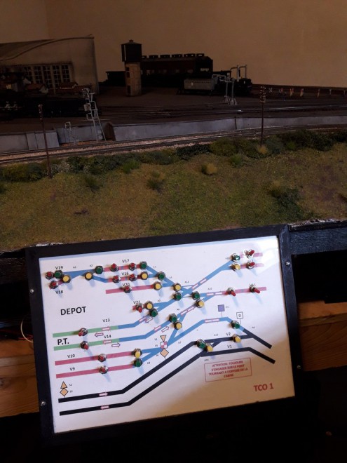

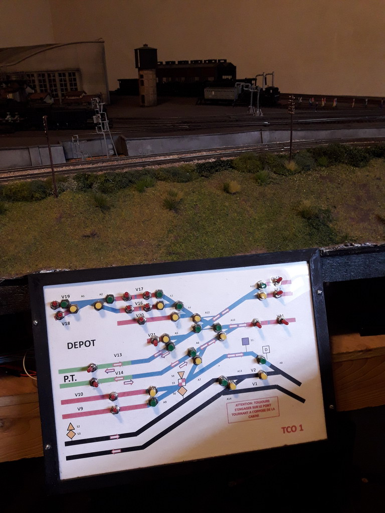

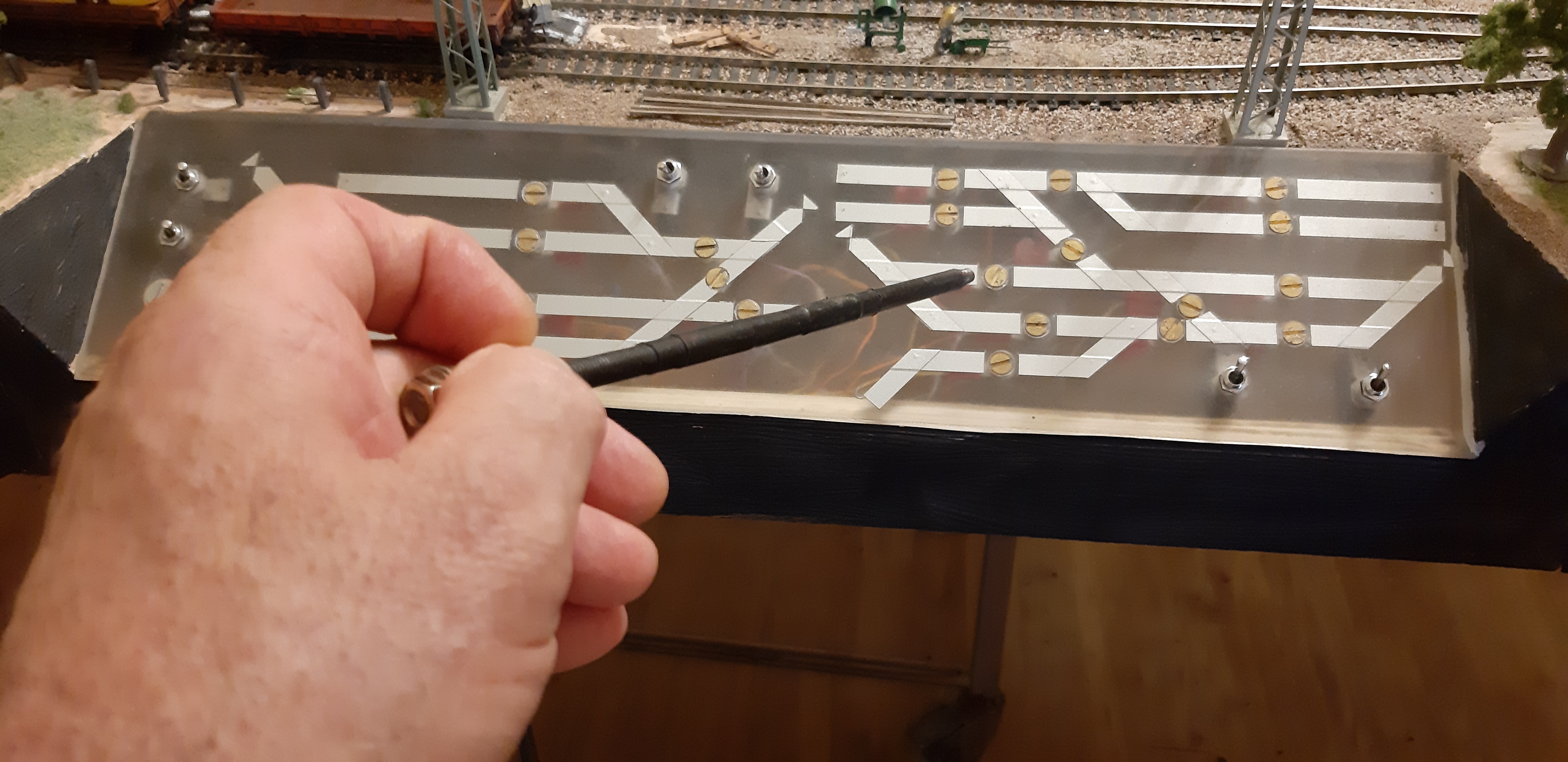

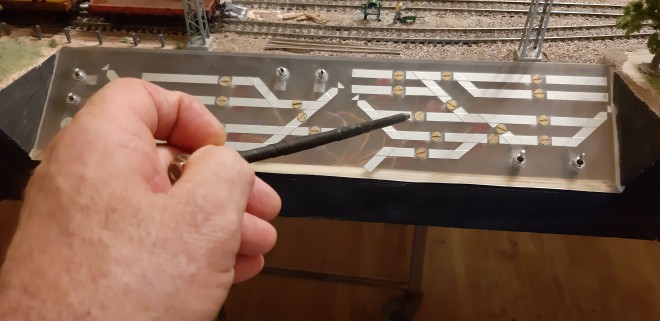

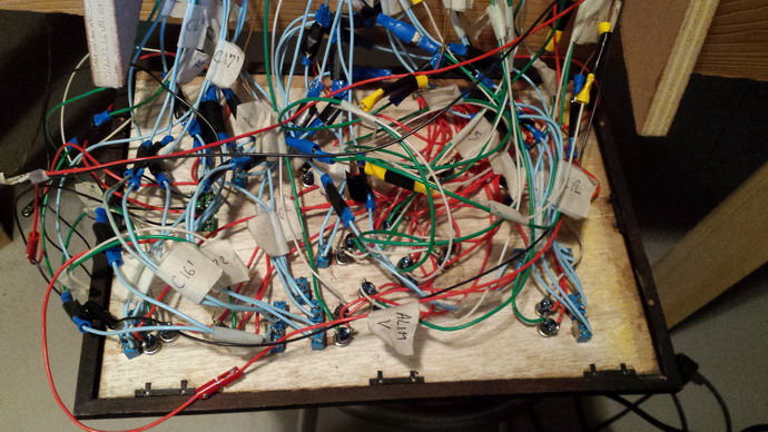

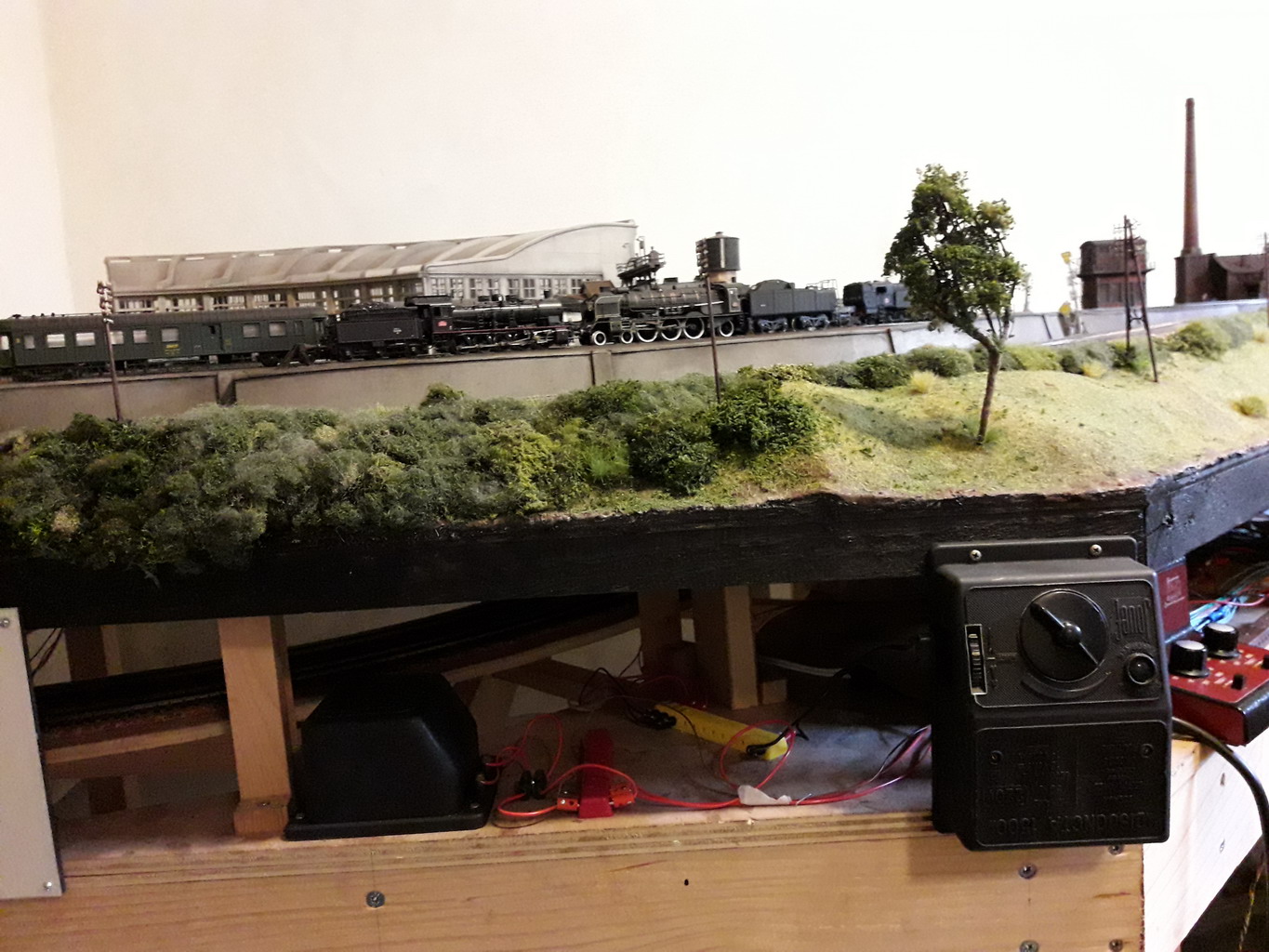

Je ne comprends pas ce problème concernant le câblage des aiguillages. Il est vrai que mes fils téléphoniques utilisés sont de section plus forte car utilisés pour armoire téléphonique. J'ai le transfo Jouef ref 889 (à gauche du Disjoncta 1500 sur la photo) qui délivre 14V alternatif. J'ai un ensemble déjà décrit ici avec commande unique de deux aiguillages (moteur Conrad avec fin de course), un moteur d'aiguillage (vieux moteur d'aiguillage CASADIO) pour commander la cible du carré violet et un relai Jouef pour la cible lumineuse. Je n'ai pas monté de station capacitive. Le câblage est du fil téléphonique, les boutons sont des MOM montés sur mini TCO. Tout fonctionne parfaitement et couramment s'agissant de l'entrée sortie du dépôt.
Les fils du TCO qui commande la zone du dépôt:
Le plan de voie:
L'alimentation du dépôt avec le Disjoncta 1500 Jouef et le transfo Jouef ref 889 à gauche.

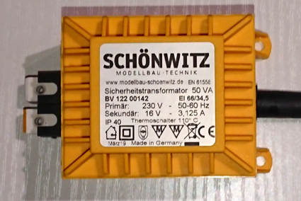

Re: Réseau d'inspiration Jouef
Messagepar FredVincent62
25 Aoû 2019, 19:08
La bête est arrivée
Son complément déjà en ma possession
Désormais plus aucun problème pour utiliser mes moteurs d'aiguillage Seep.
Le seule question en suspens est l'utilisation du câble éthernet pour alimenter les aiguillages. Ils peuvent supporter une tension de 48V mais je doute qu'ils supportent les plus de 3A fournis par la station de décharge. A ce propos, tout conseil est le bienvenu.
