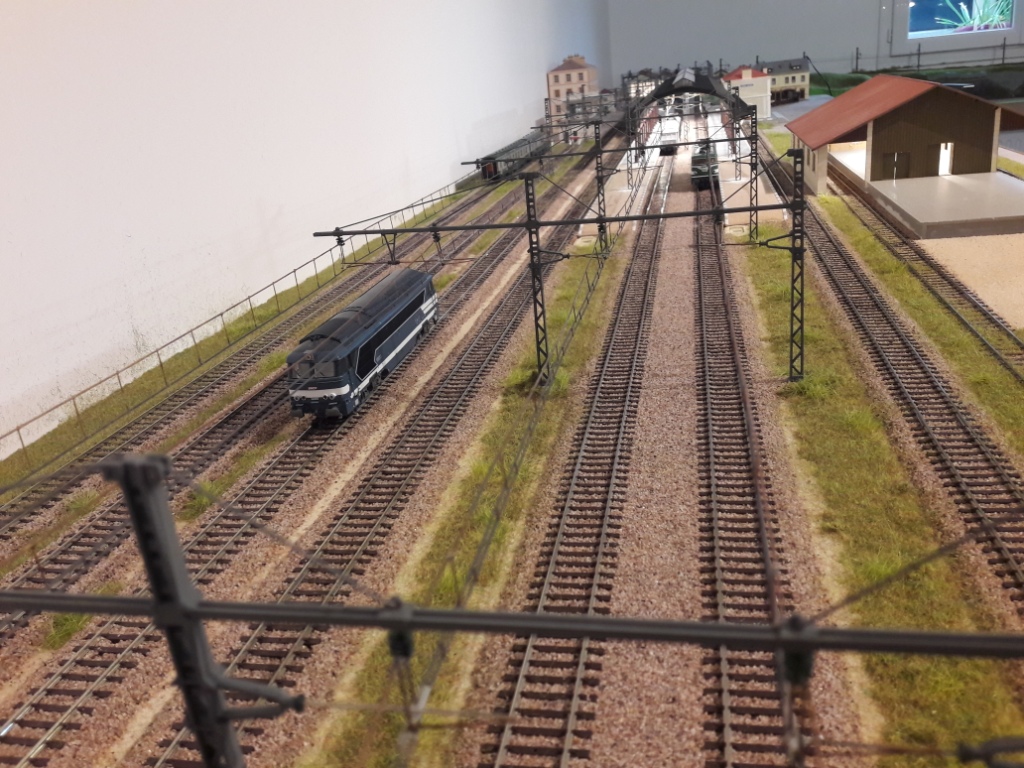

Effectivement, très beau réseau :cool:
J'ai l'impression que tu n'as pas patiné tes voies, c'est volontaire et assumé ou tu le feras dans le futur ?
Je te pose la question car j'hésite pour mon futur réseau N. Sur le premier réalisé il y a 30 ans, je l'avais fait et je me demande si ce n'est pas la source principale des problèmes rencontrés, micro coupures d'alimentation, tenue des aiguillages.....

Bonjour MJP
Merci pour le compliment
En effet je n'ai pas patiné la voie ,pour l'instant ,enfin je ne sait pas si je vais le faire ou pas ,je ne suis pas un expert de patine et on a pas le droit a l'erreur et plus j'ai des voies éloignées sur le secteur de la gare donc difficile d’accès Pour les problèmes dû a la peinture de la voie, je ne peut pas répondre car je n'ai pas du tout l'expérience

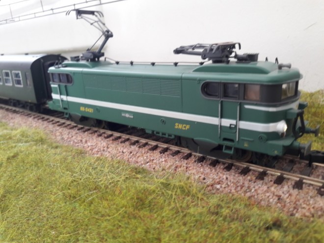

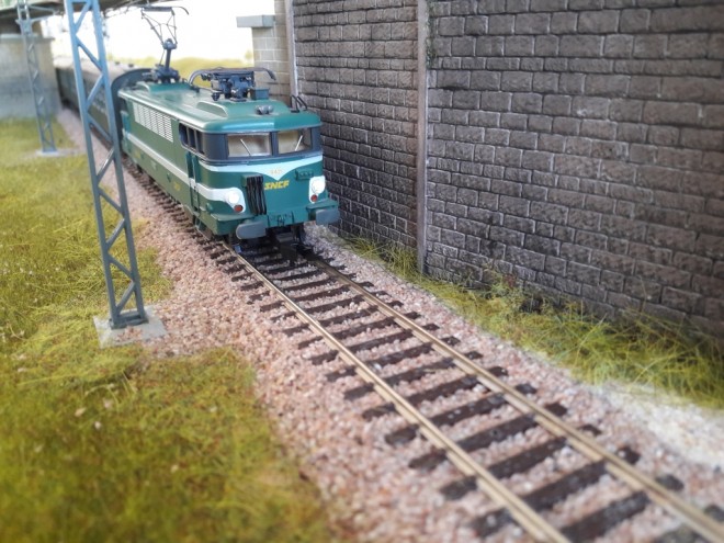

Bonjour a tous
J'ai ressorti ma BB 9421 Lima (Vespa)

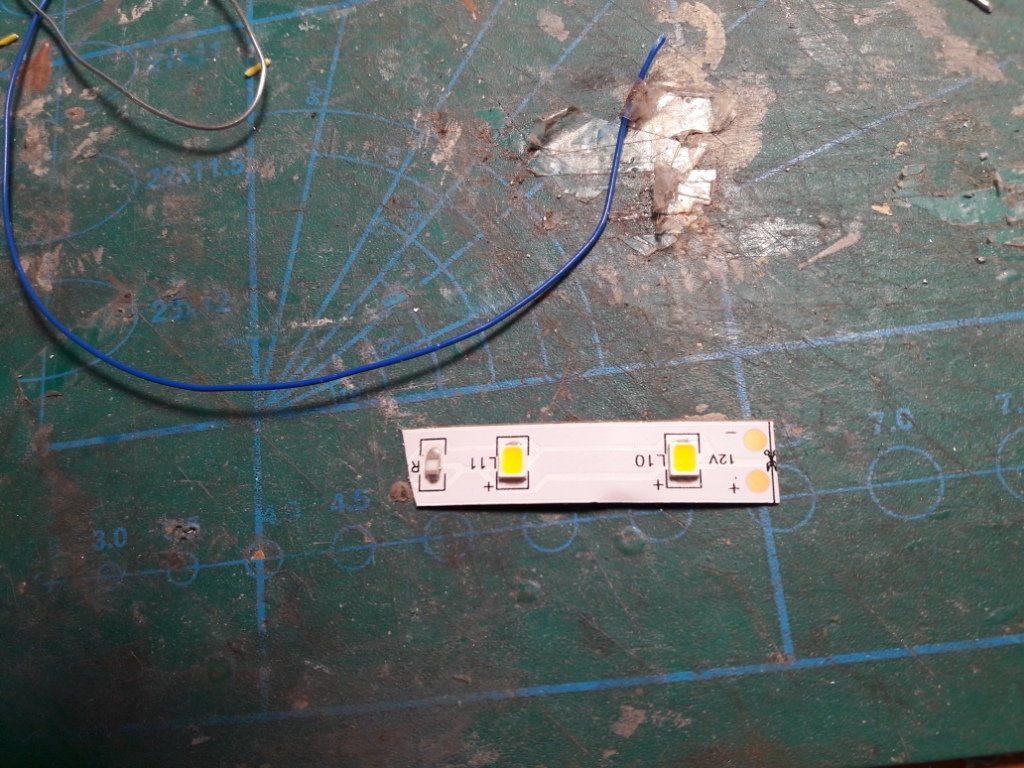

Je l'ai digitalisé et refait l’éclairage des feux avec des LED venant de ruban d'éclairage associées a une R de1K
cela le fait tees bien
Bien sure il a fallut usiner le châssis pour pouvoir intégrer le décodeur et la plaquette de câblage

Dommage que tu n'ais pas peint les flancs de rail car ta réalisation est belle. Ce n'est pas compliqué: un mélange de peinture rouille et de noir assez liquide passé au pinceau d'aquarelle cela va assez vite.
Au contraire si cela déborde sur les tirefonds c'est bon. J'ai découvert des pinceaux pour miniature japonaise vendu en grande surface. Un pinceau fin à poil longs ferais l'affaire. Réalise au moins les voies en premier plan. Effet garanti. Comme déjà indiqué plus avant, la touche finale: un pinceau pour gouache trempé à sec dans de la poudre terre de sienne brulée ou ombre calcinée finit le reste.

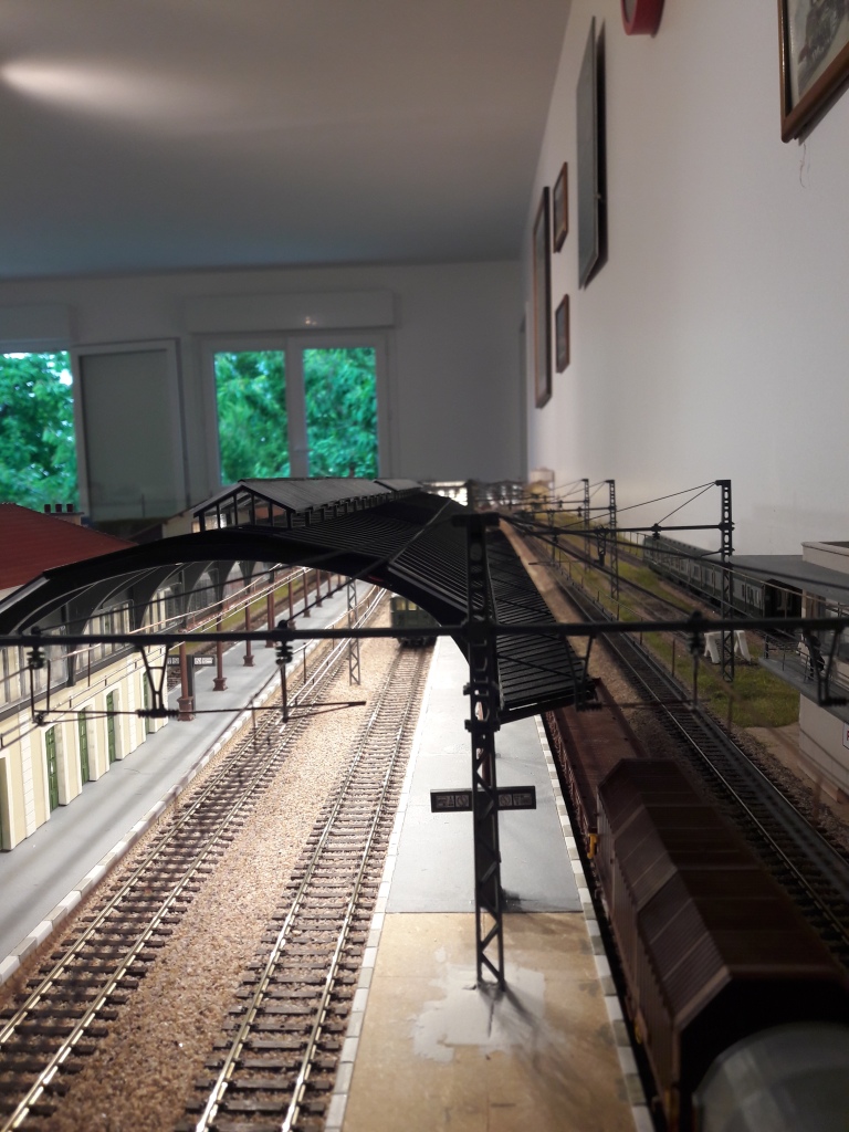

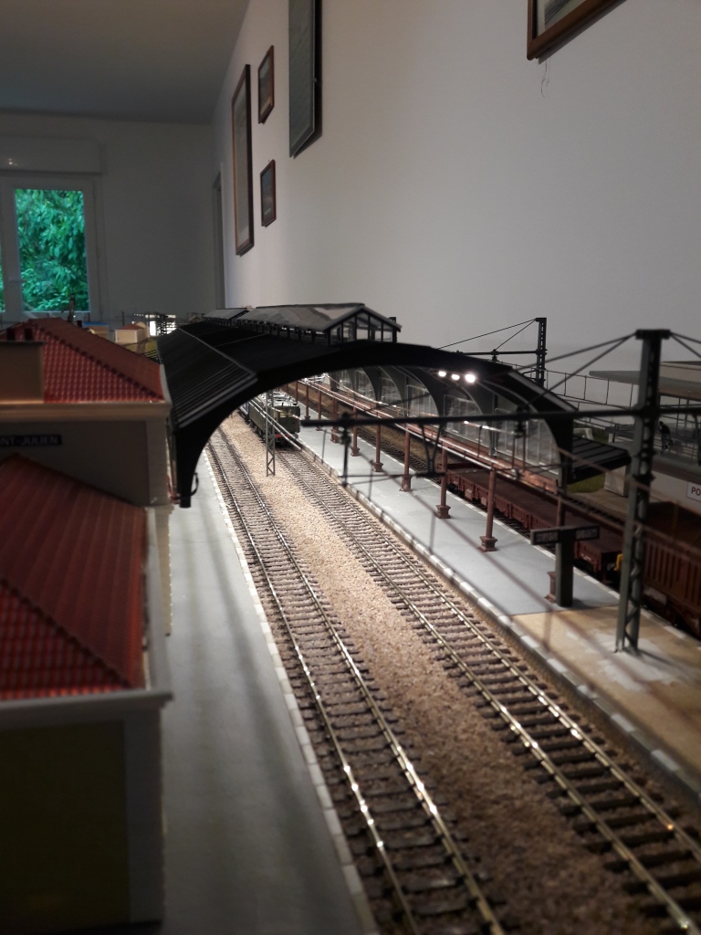

Bonjour a tous
Après quelques temps d'absence sur le forum ,il y a eu quelques modification sur le réseau
Cela a constitué a remettre la verrière après une modification des piliers :piliers maison fixés sur le quai et collage d'une poutre le long de la verrière permettant un maintient bien en place et en buté et modification de la marquise et de la gare afin de l'intégrer dans la verrière
Ajout d'un peu de verdure aux abords de la gare

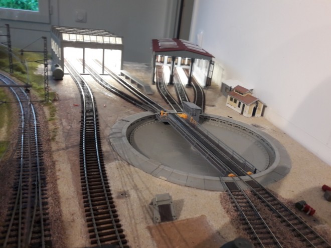

et enfin modification importante sur le dépôt (j'ai enlevé la ficelle sur le dépot ) :mrgreen:
