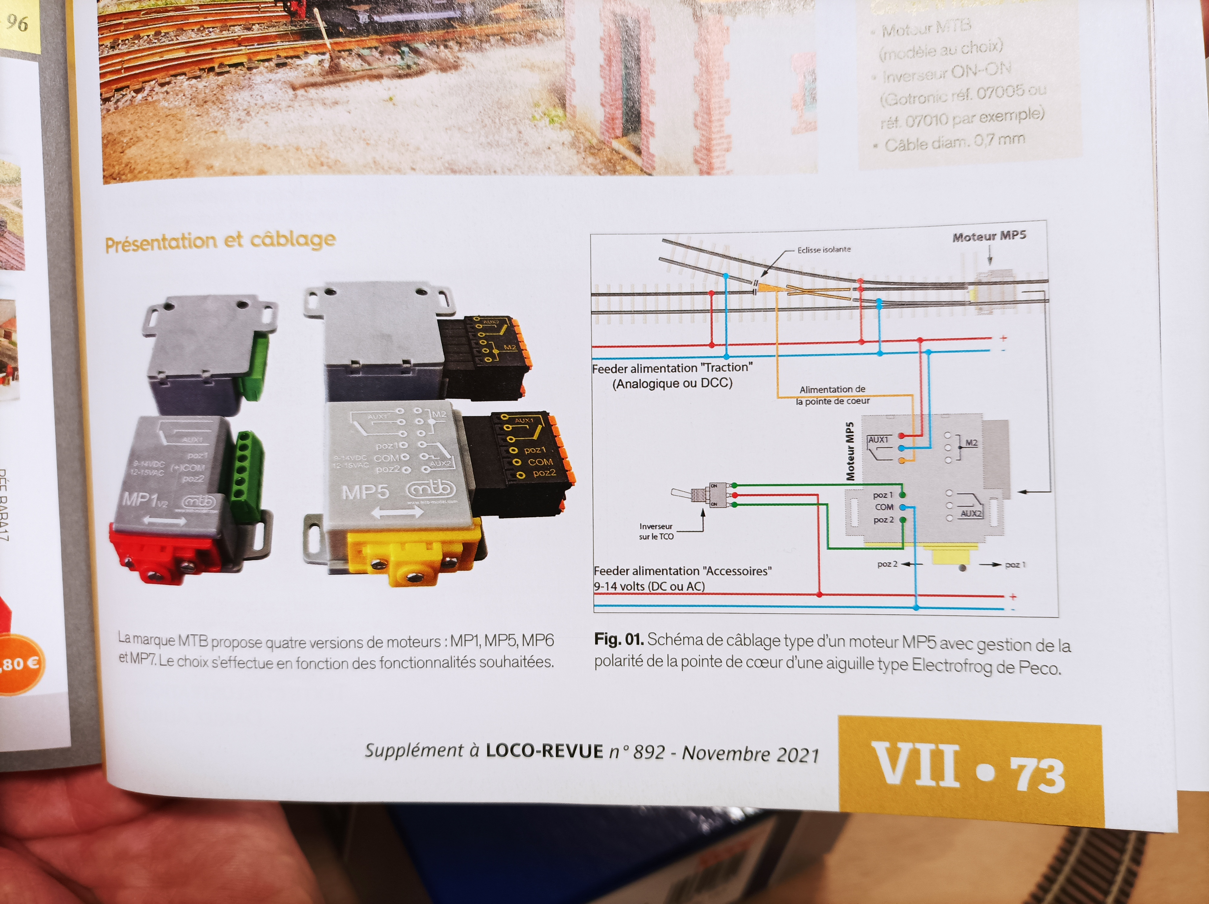

JonJon a écrit:Bon sinon j'avance lentement pour éviter les conneries, j'ai préparér les aiguillages ainsi que les cœurs et j'ai un doute concernant le BUS d'alimentation de mes futurs moteur MP5, sont-ils alimenté par le courant de traction des rails ou faut-il créer un BUS type accessoires ? Car la z21 n'a qu'une sortie DCC.
J'ai bien peur de m'emmêler les pinceaux entre courant continu, alternatif, DCC, 12V, 16V, 18V ... c'est pas clair :mur:
En analogique, je sais que c'est du continu type 12V et pour les accessoires généralement du 18V alternatif, mais en regardant plusieurs schéma j'ai l'impression que les accessoires peuvent à la fois prendre du continu ou de l'alternatif HELP :mrgreen:
[/quote]
Bonjour : si ça peut t'aider ...
Bon courage ;)
Benoit

tous les moteurs "lents" de mon réseau sont des MP5. Ça fonctionne très bien, aucun soucis jusqu'ici. Alimentés en 14 V alternatif...
Juste la pose qui est sportive selon l'emplacement et la place a disposition pour le "technicien" ...

Bonjour et merci pour la documentation, j’ai fini par la trouver également car je n’étais pas sûr du type d’alimentation qu’il fallait pour ces moteurs. En faite ils acceptent le DCC le DC et le AC c’est super.
Pour ma part ça m’embêtais un peu de devoir faire un circuit traction plus un circuit auxiliaire, vu la faible dimensions de mon réseau. A voir plus tard pour l’éclairage des infrastructures et éclairage public…

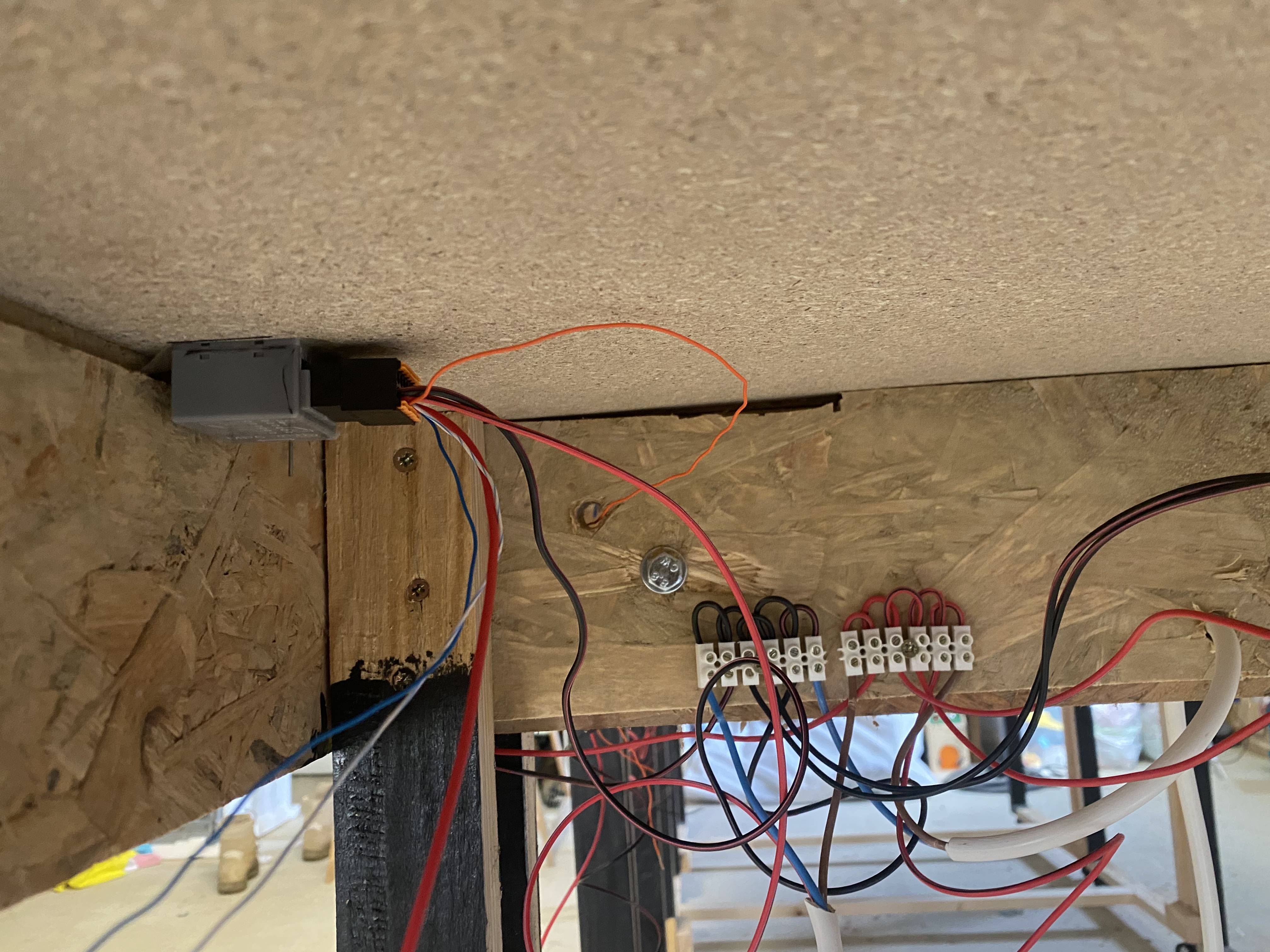

J’ai pas mal avancé sur la partie voie, le manque 4 moteurs d’aiguilles et le réseau sera terminé de poser, j’ai attaqué le câblage qui va s’avérer long je pense :D
Ici j’ai juste positionné en attente pour tester le fonctionnement des moteurs avec l’inversement de polarité. La finition sera bien plus jolie car je déteste les salades de câble ….

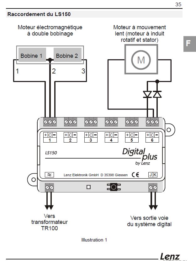

Bengae, en effet j’ai un tout petit réseau mais avec tout de même 13 aiguilles et une plaque tournante à l’avenir donc ça va tirer un peu sur ma z21 même si celle-ci le supportera je vais écouter les conseilles que l’on donne et créer un réseau secondaire. La question c’est comment la centrale peut-elle commander les aiguilles si celles-ci sont alimenté par un autre courant ? :gne:
C’est le décodeur d’aiguilles qui lui est alimenté par la centrale qui contrôle le déplacement de l’aiguille via les branchements auxiliaires ?

Voila ce que propose Lenz pour son LS150.
Rien ne t'empêche d'utiliser le même transformateur que la centrale. Mais le courant DCC est lui porteur d'informations. S'il est malheureusement perturbé par un mauvais retour d'un accessoire (Moteur d'aiguille, signaux, etc) il peut y avoir des dysfonctionnements sur les décodeurs de machines ou d'acessoires. Maintenant tu fais bien comme tu veux mais à mon avis tirer deux fils pour séparer les deux bus, ce n'est pas la mer à boire.

Messagepar JonJon
17 Avr 2023, 21:17
Merci Burlington,
Je vais suivre vos conseils et créer un feeder auxiliaire aussi.
De toute façon je suis encore au stade de tirer des cables sous le reseau afin d'alimenter les modules de voies donc on verra plus tard pour les cartes de gestion d'aiguilles :lol:

Messagepar Nomad
17 Avr 2023, 21:53
Bonsoir ;)
Juste une petite remarque en passant, "JonJon", l'histoire de tirer des fils à tout va sous le réseau est franchement contre productif, la hantise de beaucoup de modélisme, réaliser le nec plus ultra pour son réseau et laisser libre court à la fantaisie sous ce dernier !! Alors qu'il serait beaucoup mieux de réaliser un tableau de commande vertical, fixé entre 2 pieds, et accomplir toutes lianes convenablement attaché derrière ce tableau, numéroter toutes les directions, pour le twist qu'un jour un gros bémol arrive, il sera à même de retrouver la panne parmi l'électrification posée.
Ce n'est qu'un avis . :siffle:
