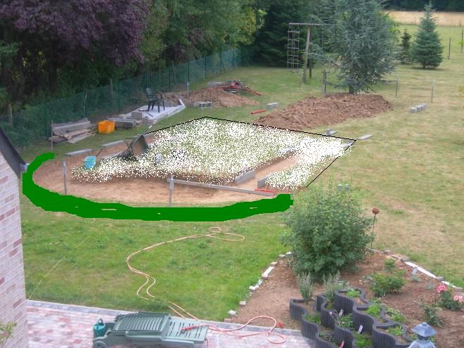

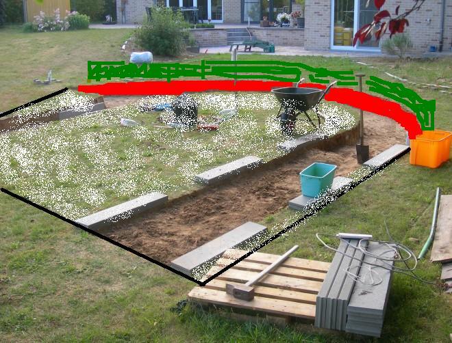

Bon, on le saura : je suis pas doué avec les trucs de dessin :oops:
En Blanc, ce qu'il faut retirer
En Rouge, le "muret" de soutènement
En Vert, la future haie

Va falloir planter des bonsais :siffle: :ange: et des plantes de rocailles ,aller à Dinant chercher des gros cailloux ,et du HOUX chez le zoziau :mdr2:des herbes aromatiques pour Mââmme, un ch'tit bassin avec des poissons rouges,des écrevisses,des nénuphars,des plantes filtrantes et oxygénantes,une pompe et un filtre :gne: j'ai du stok,ah oui ne pas oublier un brochet :mdr2: çà bouffe tout,et des grenouilles, des crapauds,un couple de colvert,un cygne éventuellement,un zébu pour tondre la pelouse,un pélican qui mange les poissons du bassin :twisted: :diable:va falloir engager un garde chasse :diable: :mdr2:
Courage cher ami (rebouche le tout)ce sera mieux
A plus
Arthur :cool:
PS méfie toi des sangliers...........on sait jamais,passe ton permis de chasse.............et aussi des braconniers :diable: :mdr2:

pour retenir les talus ... des traverses de chemin de fer ... comme celles que tu as au fond du jardin ... :prrrt:

Salut Stef
Aurais tu besoin de sac de sable pour ta position antichars ?
Tu nous fait quoi là ?
Bon courage quand même :siffle:

Vous êtes de grands malades. :ggg:
Je retire une couche de 50cm à 10cm de terre sur une surface de +/- 8mx10m et vous y voyez des tranchées ou je ne sais quel fosse ou âbime ... :gne:

Une tranchée :gne:
:idea: Simple , protéger les convois en cas d'attaque aérienne :siffle:
:idea: il y aura moins de gazon à tondre aussi

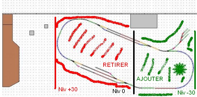

Pas le moindre trou ni la moindre tranchée à terme.
Un chtit dessin de la situ pour les durs de comprenure :

En fait, il restera une sorte de butte au centre pour justifier la présence de 2 gares. (On le voit déjà sur les photos récentes)
Par la constitution de plateaux, il devrait être possible de créer des "hauteurs" assez stables même sans végétation au départ, pour fixer les terres.
De plus, j'ai eu un filon pour des "gros" cailloux donc de quoi retenir toute tentative de coulée de boue vers les voies.
Pour ce qui est de la voie dans les zones "à creuser" , elle devrait se balader sur une zone de +/- 80 cm de large drainante (mélange de graviers et sable) délimitées par des bordures placées verticalement.
Pour les zones proches dont le niveau est proche du niveau 0, des dalles posées à plat feront une assise suffisante.
Pour les zones à combler, soit je passerai(s) aux blocs supportant les extrémités de dalles posées à plat, soit j'opte pour un "muret" de blocs successifs solidarisés (notamment dans les courbes).
Notez que tout ne sera pas sur le même niveau car, en dehors des gares, je compte garder une légère pente dans le sens "naturel" mais limitée à +/- 2%
Reste donc l'extérieur de la courbe de gauche à stabiliser de façon définitive et ferme.

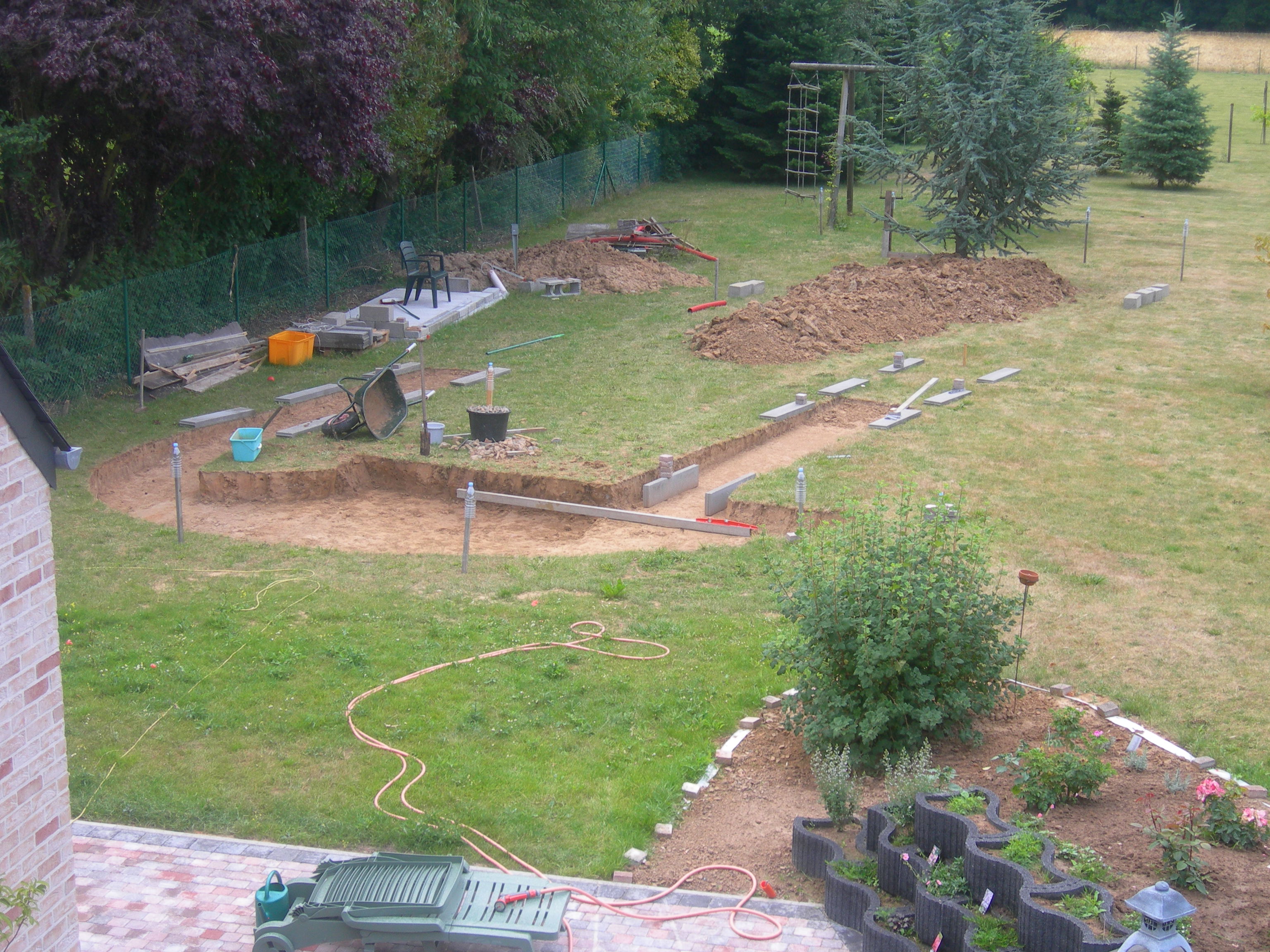

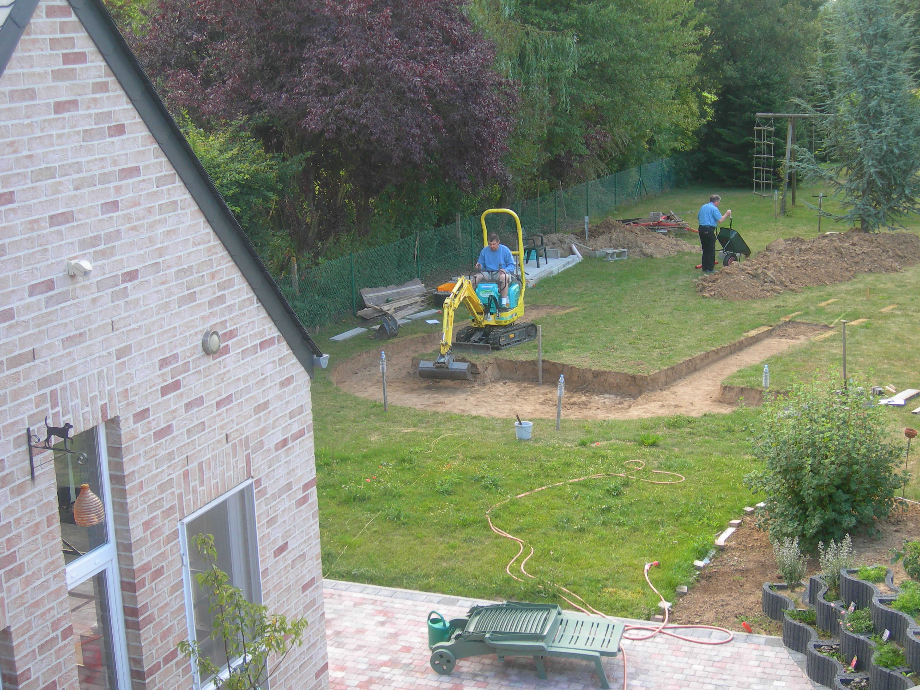

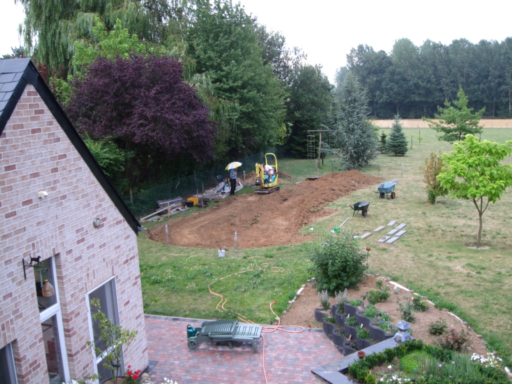

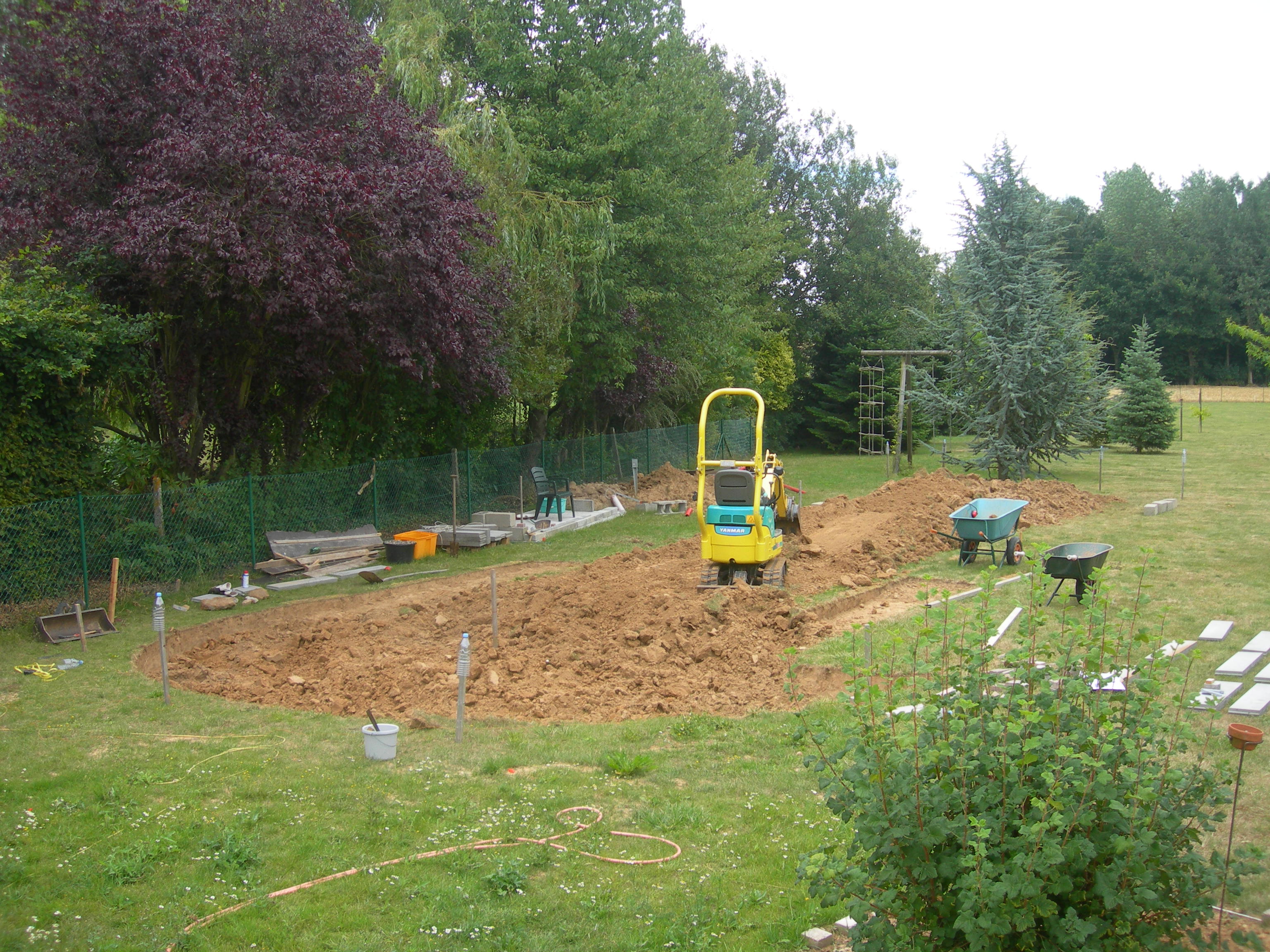

Ce matin, les TRR ont franchi un pas historique dans les moyens engagés :rhaaa:
08h00 : tout est calme pour un samedi matin :dodo:
08h24 : à l'attaque ! :debout:
12h30 : le champ de bataille lors de la trève :rhaaa:
20h43 : la pluie s'invite, on s'arrête avant de nager dans la gadoue :evil:
