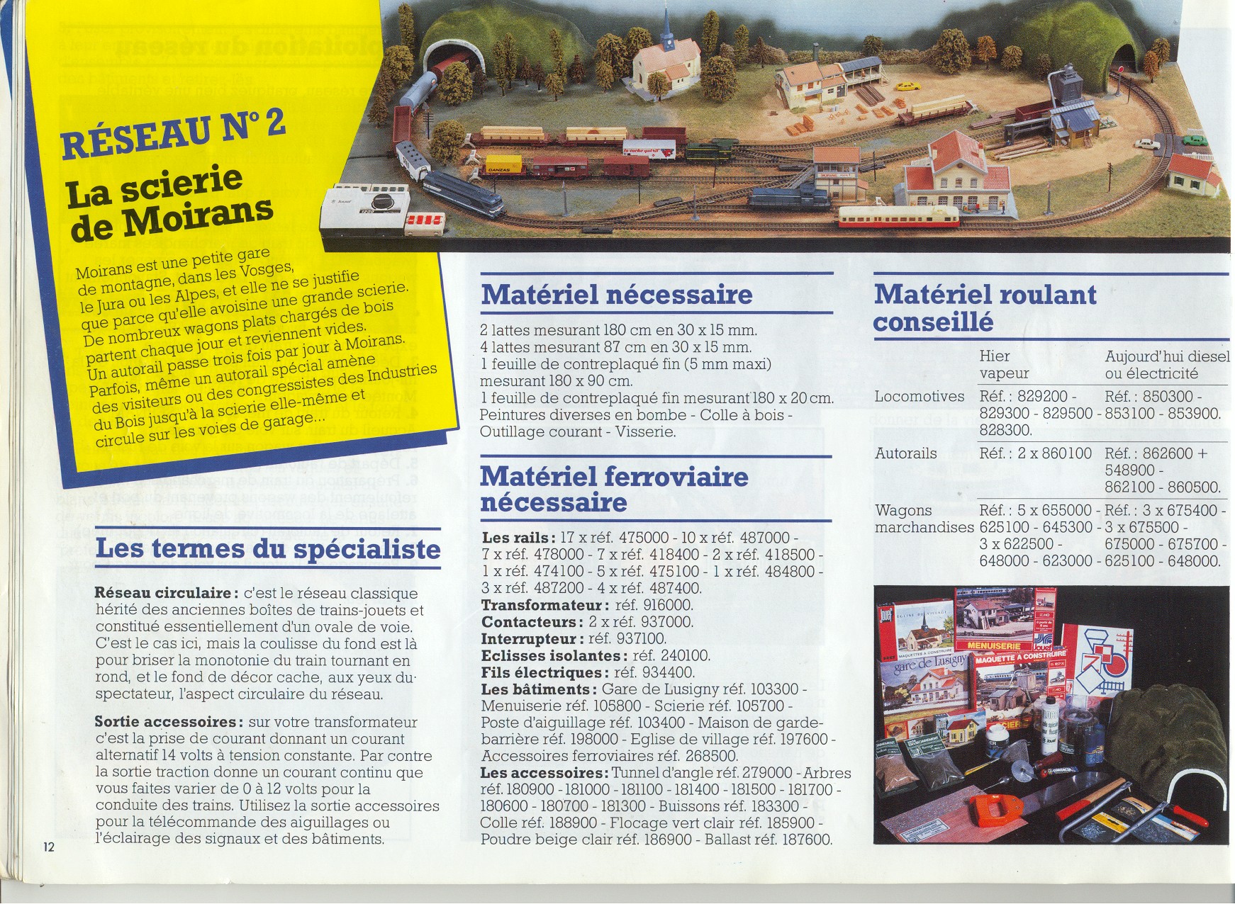

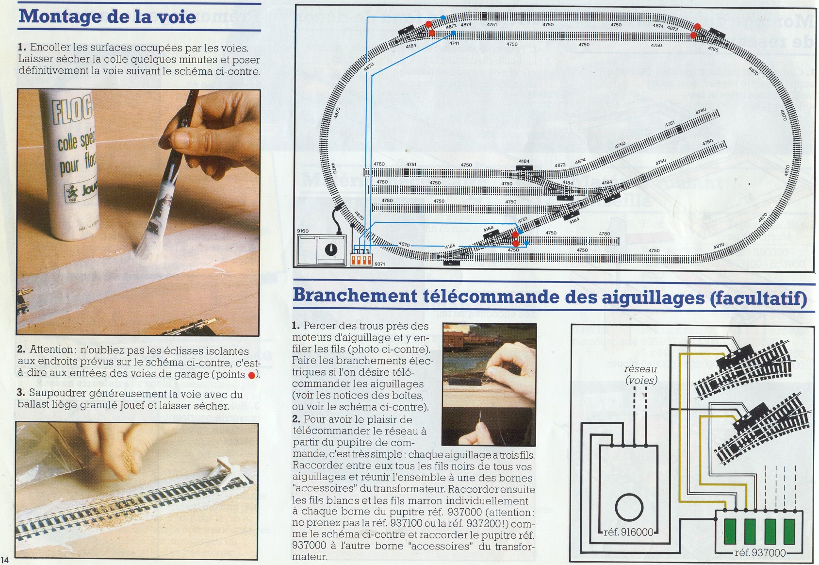

bjr et bonne année2011! ton réseau est super comme beaucoup d'autre des année 70 .peut-être a tu des photos de ton réseau terminé.
moi aussi j'ai fait un réseau des années 80 qui a pour théme (la scierie de moiran) je l'ai gardé une 20
'année et je l'ai démonté pour le mettre dans une table mais largement réduit mais mon souci c'est que je n'ai plus les plans ni les photos des diferéntes étapes du montage .ce réseau faisait parti d'un catalogue jouef .peut-être aurais tu une idée ou je pourrai me reprocurer les plans de ce réseau. d'avance merci bien cdmt DOM

C'est celui la?

bjr piko! avant tous je te souhaite une bonne année 20011 . un grand merci à toi pour avoir retrouvé la scierie de moiran , franchement aprés toutes ces années ces supers jamais j'aurai cru cela possible .je vais pouvoir enfin finir
les détails du réseau merci encore et bonne soirée toutes mes amitiés ( DOM)

Je te conseillerai de rajouter une bande de liège sous les voies afin d'imiter le remblai, ca apporte une touche de réalisme au réseau et ça évite un bruit insupportable (caisse de résonance dû la structure du réseau) lorsque tu feras rouler tes trains.
Dommage que l'auteur (Clive Lamming) de ces plans de réseaux ne l'ait pas suggéré à l'époque.
