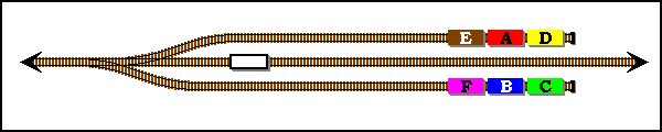

Voici un exemple complet simplissime du type de problème que je vous propose :

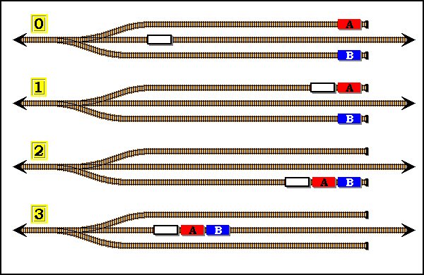

La loco, comme toujours, est en blanc. Le but est de récupérer les ouagons sur les deux voies de garage (ou embranchements) de part et d'autre de la voie centrale traversante, et de former une rame complète prête à partir sur cette voie centrale, locomotive en tête (sur la gauche) et derrière elle tous les ouagons mis dans l'ordre alphabétique de leur destination.
C'est en quelque sorte un retour aux fondamentaux. Mais ici il y a la complication que les wagons doivent être pris sur deux embranchements distincts. Et la position/voie finale est imposée. On se rapproche ainsi du très classique "Inglenook Sidings" (voir la toute première page de ce fil...) mais, j'espère, avec suffisamment de variations et surtout sans les contraintes qu'il impose.
Pour vous faire une meilleure idée, voici un exercice "hors concours" à résoudre. Il est assez simple et facile.
Il comporte 6 ouagons à enlever et à trier. D'après mes premières estimations ce type de problème avec 8 ouagons (ce que j'envisage de vous propoposer en standard) est d'une difficulté similaire aux problèmes actuels avec 9 ouagons sur 3 voies. Un détail qui n'est sans doute pas innocent : le but du jeu ici est de constituer un train prêt au départ, c'est une satisfaction morale et intellectuelle qui manque aux problèmes actuels et que j'ai probablement sous-estimée.
Examinez ma proposition, amusez-vous à résoudre le petit problème que je vous soumets, et dites-moi ce que vous en pensez.

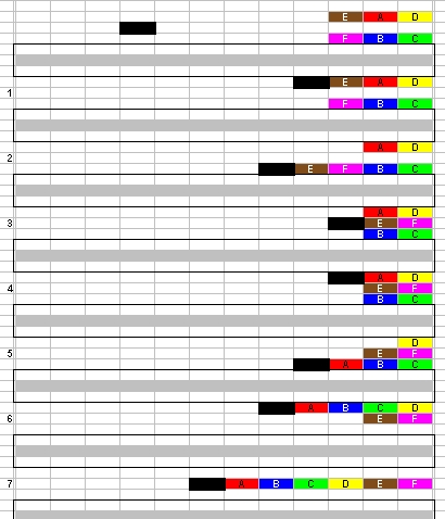

Pour le moment deux concurrents m'ont fournis une réponse et j'espère que d'ici à lundi soir il y en aura d'autres.
Pour ma première approche de ce nouveau type de problème, je donnerai 7 manœuvres de la façon suivante :
J'espère ne pas être trop mauvais sur ce coup.

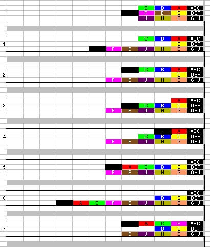

Re: Manœuvres et cabotage
13 Fév 2011, 22:48
Me revoilou,
Hélas non, gib, ce n'est pas si simple et pour arriver à ce que tu indiques dans ton résultat de 20h, en troisième position, il faut en réalité 7 manœuvres.
Tu indiquais :
cba
d
fejhg
a
cbd
fejhg
acf
bd
ejhg
Ce qui donne pour y arriver :
Comme tu le constate la différence est grande mais nous avons une excuse, cela fait presque un an que nous avons commencer nos réflexions grâce au grand maitre BW :yin :yin :yin
