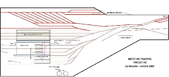

Un dessin vaut mieux qu'un long discours (en cliquant sur la vignette pour agrandir l'image) :
La Mouette

En complément, un petit synoptique vite fait qui fixe bien les contours du projet. Ce n'est evidemment pas à l'echelle mais les proportions générales sont là :
Ya du boulot !! :rhaaa: mais :coeur1:

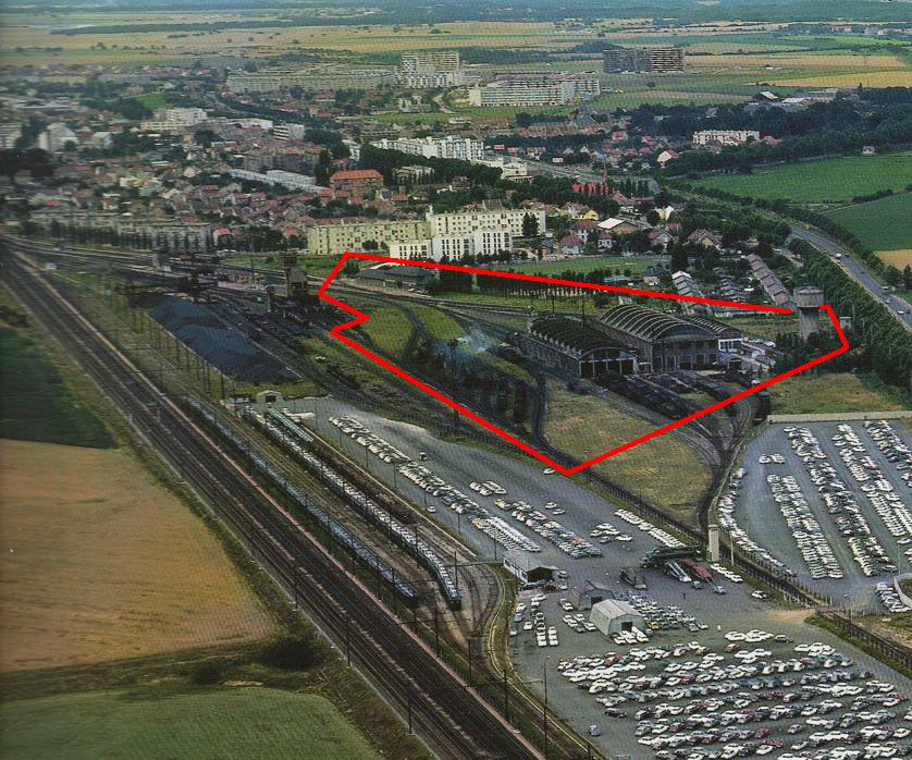

Vision "réelle" du projet :
La Mouette
Re: Trappes, le dépot ETAT
20 Oct 2008, 20:47
Je me trompe ou bien ta photo aérienne date quelque peu ?
Messages: 15366
Messagepar La Mouette
20 Oct 2008, 21:11
Elle date. Mais elle permet de situer tous les elements importants du dépôt.

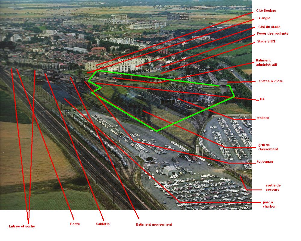

De bas en haut :
La sortie de secours
Le grill de classement
Les ateliers
et les chateaux d'eau à leur droite
Le parc à charbon et son portique
Le toboggan
Le batiment administratif et derrière lui
le stade
et le triangle entre la cité du Stade et la cité Boubas
Le batiment moivement
La sablerie
Le poste de dépôt
et l'entrée/sortie.
Il est en cela un document assez exceptionnel pour mon usage.
La preuve par l'image :
La Mouette
