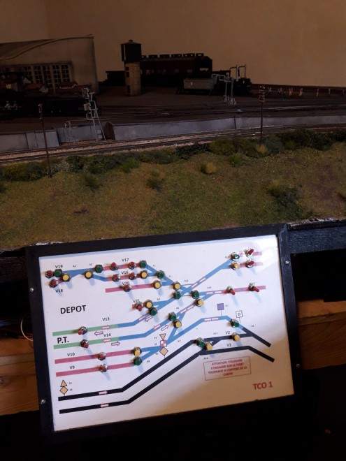

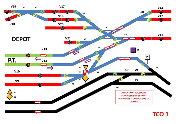

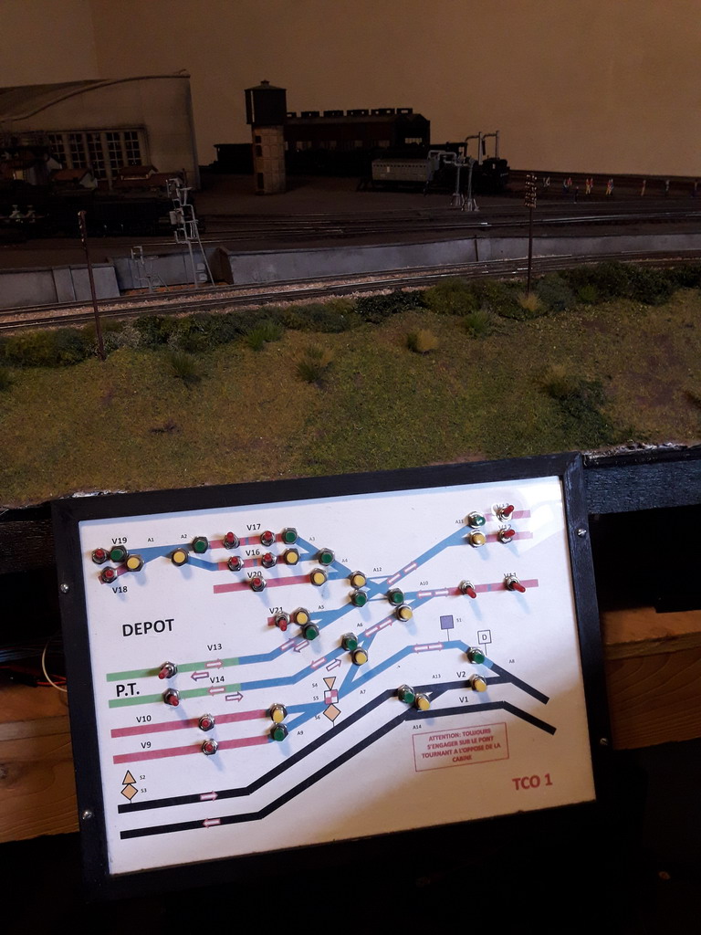

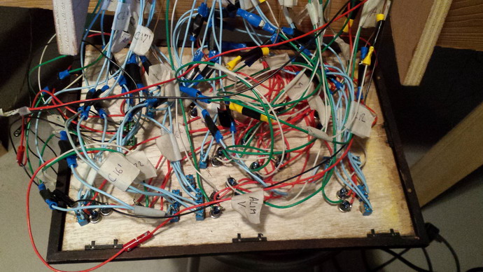

Je te conseille de repérer le câblage des aiguillages (j'en ai 48) et autres avec de l'adhésif crépon marqué au feutre (V pour voie, A pour aiguillage, S pour signaux et C pour coupure). Mon réseau est constitué de mini TCO par zone comme déjà présenté plus haut (voir pages précédentes)

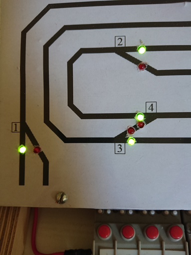

excellent les leds sur ton TCO, mais question bête, comment procéder pour le schéma électrique.
En d'autres termes comment tu fais pour le câblage des leds ?

Pour le câblage des leds, je branche la borne - au câble de retour de signal du moteur. En effet, les moteurs d'aiguillages que j'ai choisis ont un retour en fonction de la position du moteur. Il ne reste plus qu'à brancher la borne + de la led sur la source + de l'alimentation. J'ai juste ajouté une résistance qui limite le courant.

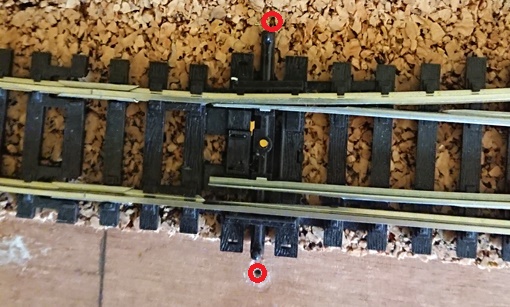

BURLINGTON a écrit:Pour poser ces moteurs, je trace un axe perpendiculaire à la voie droite de l'aiguille passant par l'axe du trou de commande. Sur cet axe je perce un trou (1.5mm) de part et d'autre de l'aiguille. Le plus verticalement possible. Ensuite je cale l'aiguille, avec des cure-dents de façon à ce que le trou de commande soit au milieu du débattement de lames.
Après avoir retourné le module, Je trace une ligne qui rejoint les deux trous préalablement percés. Il ne reste plus qu'a positionner le moteur sur cet axe avec la tige au milieu du débattement du noyau des électroaimants. Plus facile à faire qu'à décrire. ;)

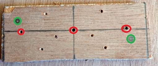

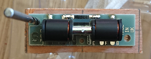

Ce week-end j'ai donc cogité sur l'idée de Burlington afin de me créer un gabarit de pose.

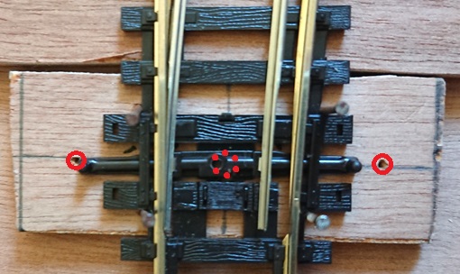

1ere étape
Je découpe une pièce de contre plaqué sur laquelle je trace un axe médian.
Je fixe sur cette pièce avec quelques petits clous un aiguillage qui traîne dans mon stock.
Je fais trois repères qui sont les trous d'extrémités de la tige d'aiguillage (en position d'extrémité) ainsi que le trou d'axe central.
2eme étape
Je positionne un moteur sur mon gabarit ainsi préparé.
En le centrant sur la ligne d'axe et en positionnant l'axe en position centrale, je peux repérer les trous de vissage du moteur.
3eme étape
Je perce le gabarit.
Voici ce que ça donne moteur en place une fois percé.
Maintenant j'ai un gabarit de pose qui je l'espère me facilitera la tâche.
A suivre...

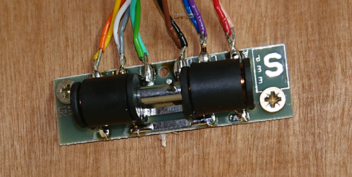

Installation du second moteur d'aiguillage.
Les tops
- Le soudage des fils est plus rapide sur le moteur car désormais je pense à gratter légèrement les connexions pour y déposer une goutte d'étain. C'est fort pratique quand on veut souder le fil électrique ensuite
- Le gabarit aide vachement dans le positionnement du moteur. C'est un gain de temps énorme.
- Le câblage au TCO est aussi plus rapide grâce à l'expérience.
- Le raccordement des leds se passe mieux : plus de patte cassée entraînant la perte de la led
Le flop
- Mon circuit d'alimentation
Explications
Un transfo d'accessoires alimente une station de décharge capacitive.
Le + de la station de décharge est relié à un bornier (dominos) et aux blocs interrupteurs Jouef.
Le - de la station est relié à un bornier (dominos).
Les moteurs d'aiguillage prennent le + sur les blocs Jouef et le - sur le bornier.
Les moteurs ont un retour - pour les Led.
Les Led prennent le + sur le bornier.
Les moteurs étant très très gourmands en intensité (Ampères), commencent à refuser de se déplacer dès que je branche la 3e Led. En effet, les Led prennent le courant sur la même alimentation et font chuter l'intensité.
:bof:
Solution
Les Led doivent avoir leur propre alimentation. Mais ce serait trop simple car n'oublions pas que le - de la led se fait par le retour moteur donc le - est toujours branché sur le circuit d'alimentation des moteurs.
Alors, peut-on prendre le + de la Led sur un second circuit d'alimentation en gardant le - de la Led sur le circuit d'alimentation des moteurs ?
La réponse ma été donnée par un collègue. C'est possible à condition de relier les - des deux circuits.
Sitôt dit, sitôt testé !
Désormais la station de décharge sert d'alimentation aux moteurs et la sortie accessoires de ma centrale sert d'alimentation aux Led avec sa sortie - reliée à la sortie - de la station de décharge capacitive.
Ca fonctionne nickel !
Si ça peut aider quelqu'un :cool:

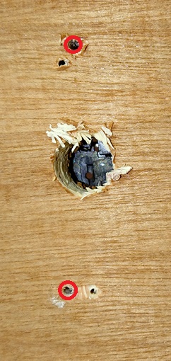

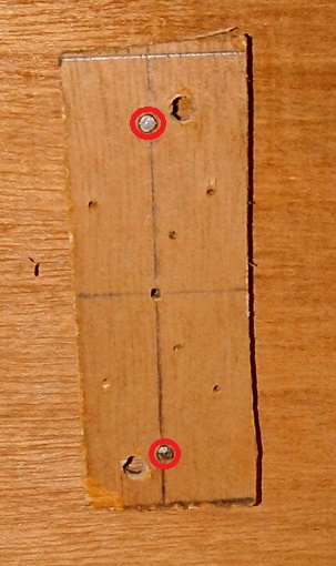

Quelques photos de l'installation d'un nouveau moteur avec l'aide du gabarit d'installation.
Pour commencer je perce 2 petits trous en positionnant la tige d'aiguillage en position extrême (droite puis gauche).
Ces 2 petits trous m'aident à positionner le gabarit par dessous à l'aide de 2 petits clous.
De fait je sais où je dois percer pour l'installation du moteur.
Le gabarit enlevé, j'ai mes trous d'installation du moteur.
Moteur en place.

J'en suis au tiers de l'installation des moteurs d'aiguillage.
Et j'ai décidé de synchroniser les aiguillages 3 et 4. Finalement, qu'on actionne l'interrupteur du 3 ou qu'on actionne l'interrupteur du 4, les 2 moteurs suivent la même logique. Si le 3 dévie, le 4 dévie et si le 3 revient en position non dévié, le 4 fait de même. Ca évitera les déraillements dus à un oubli sur l'un ou l'autre des aiguillages.
