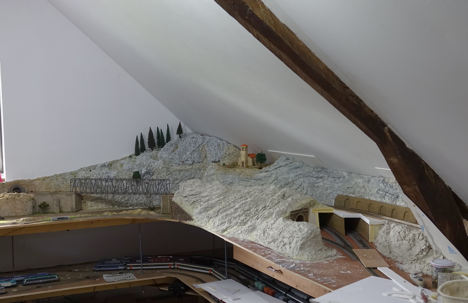

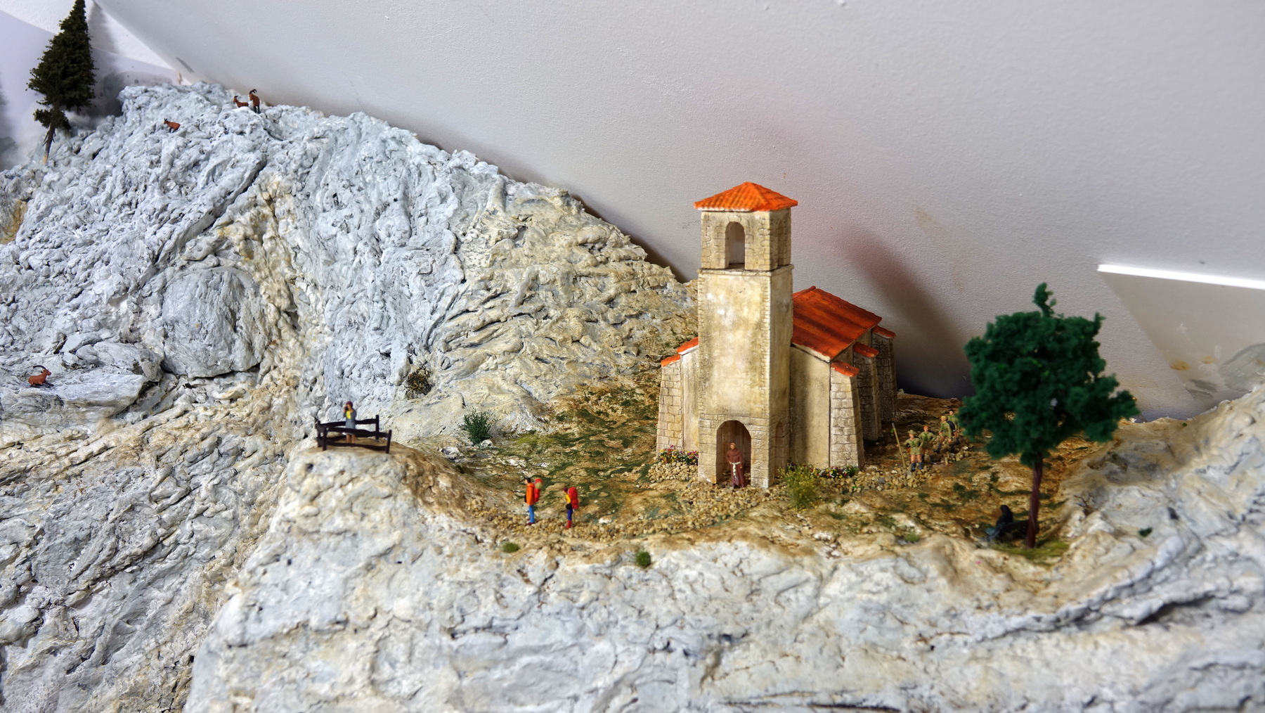

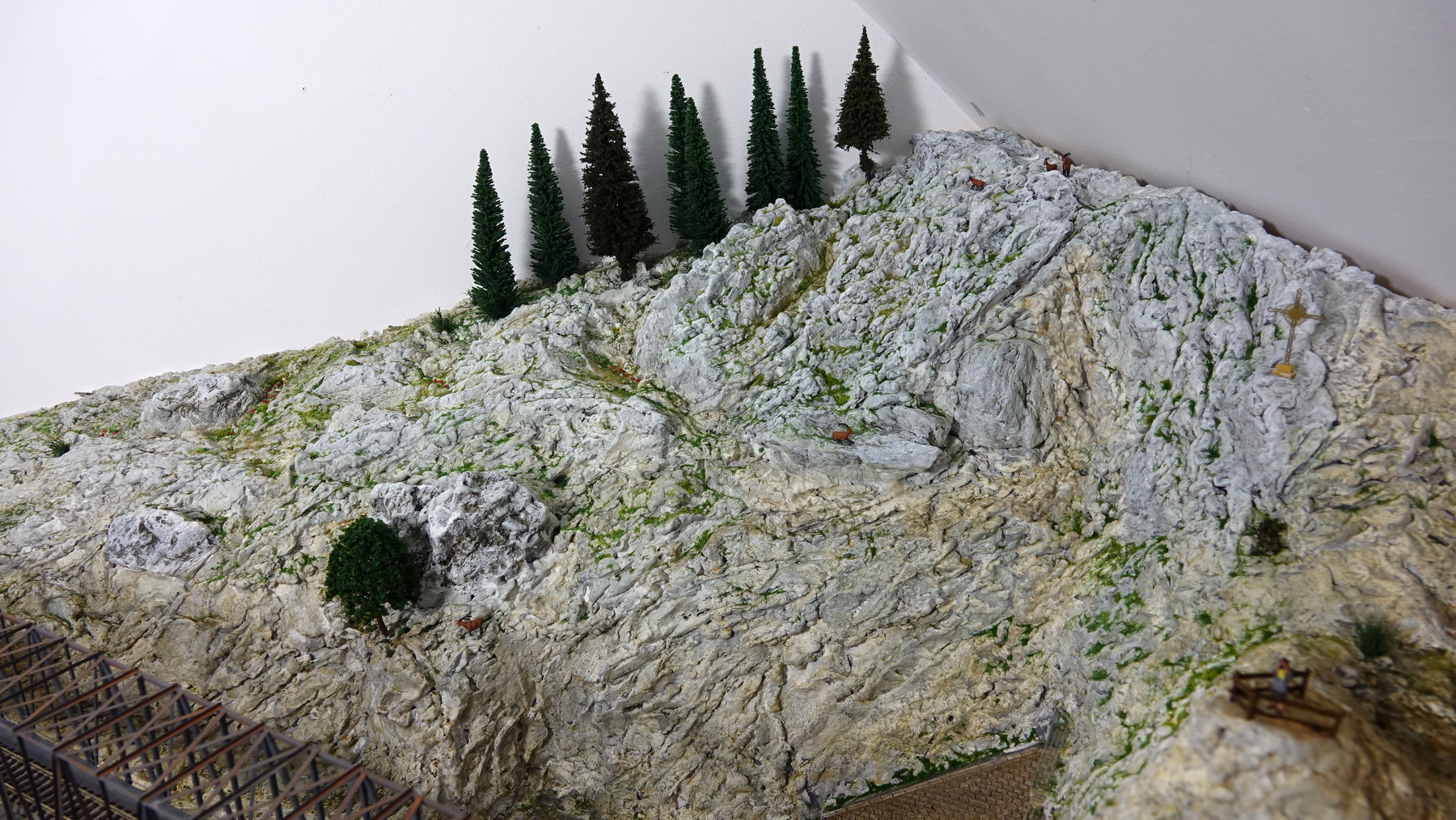

Point d'étape, avant nouvelle extension du michpap...
Les sapins au fond sont juste posés là, bien entendu.
Mais des personnages, humains et animaux, sont déjà en place...

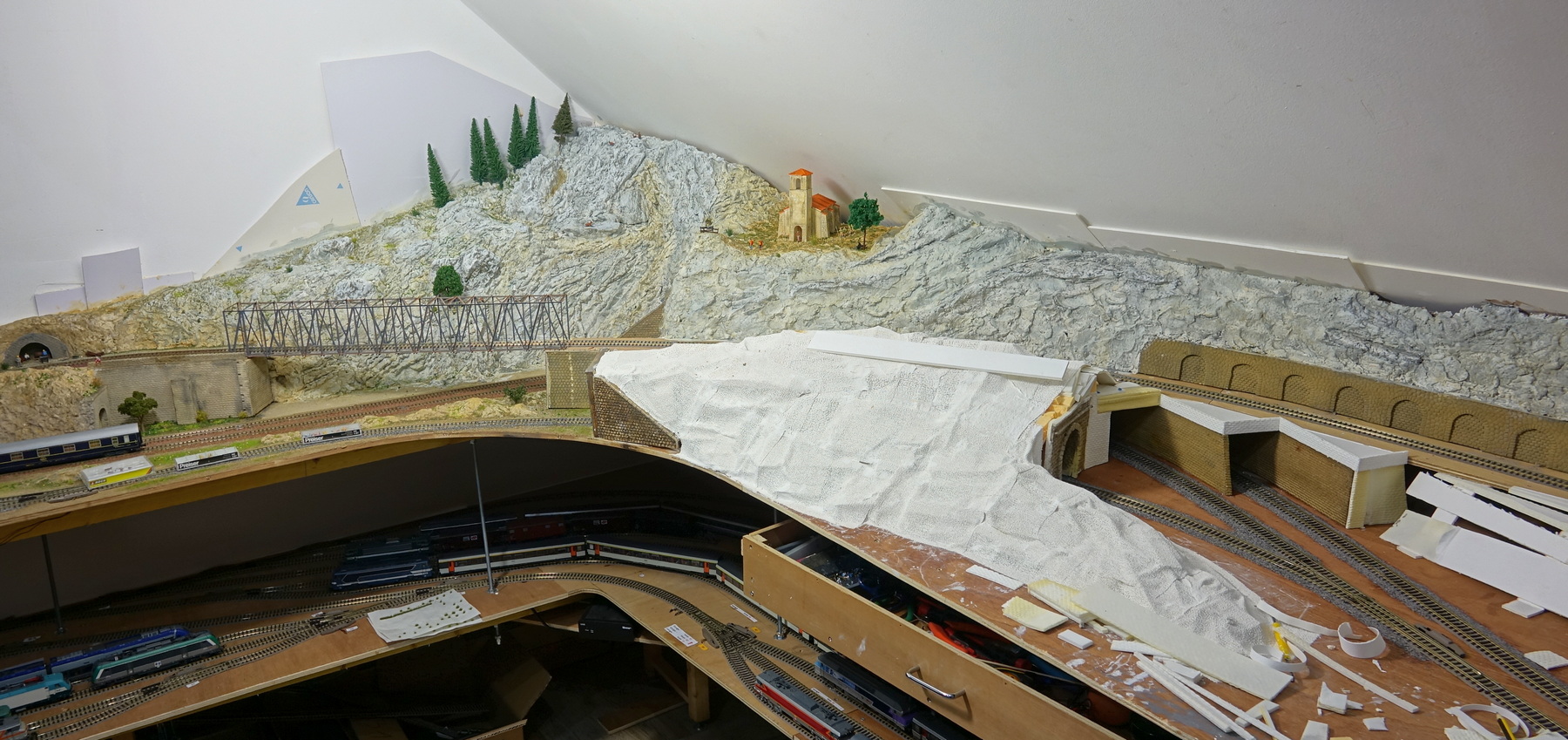

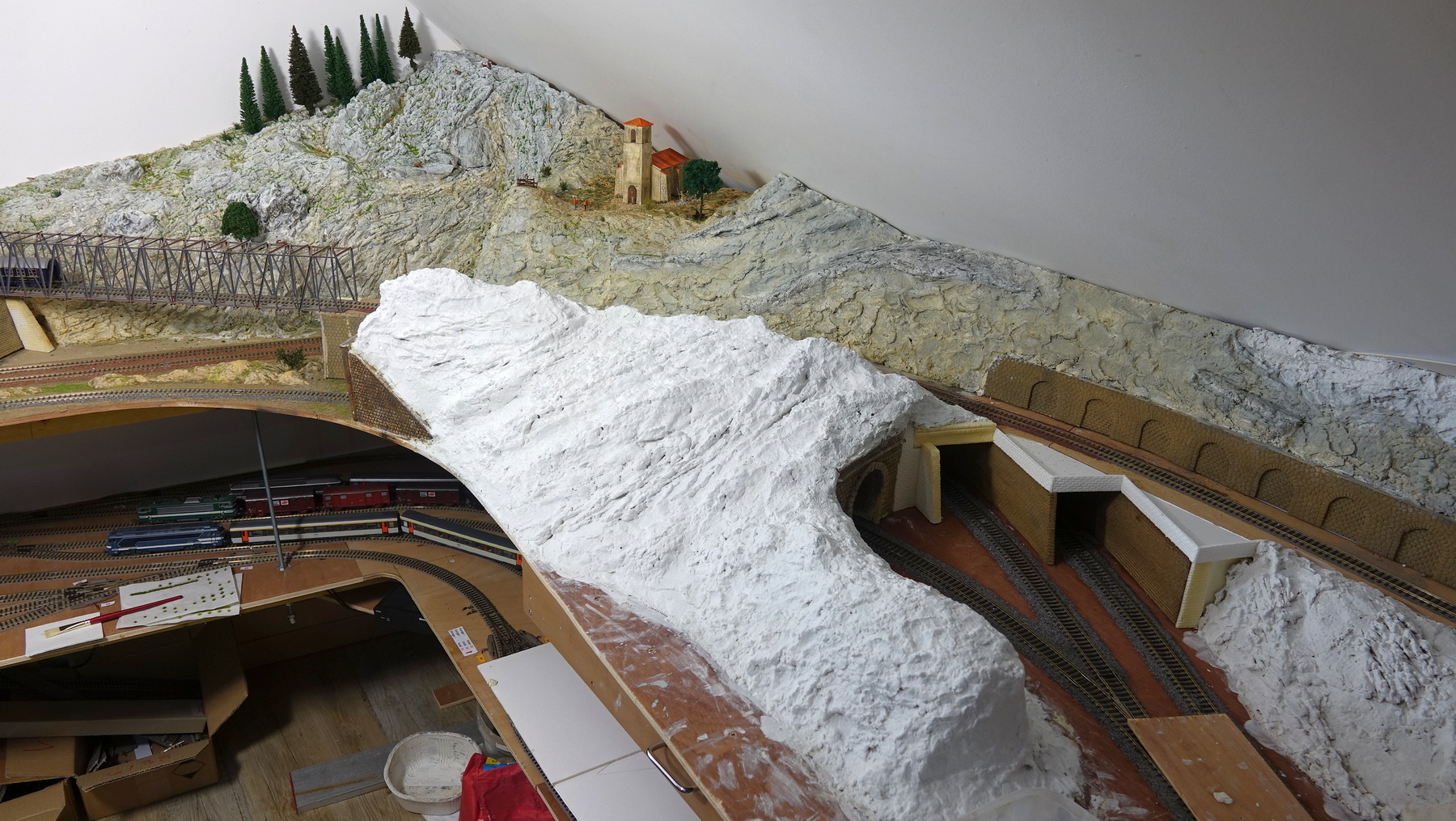

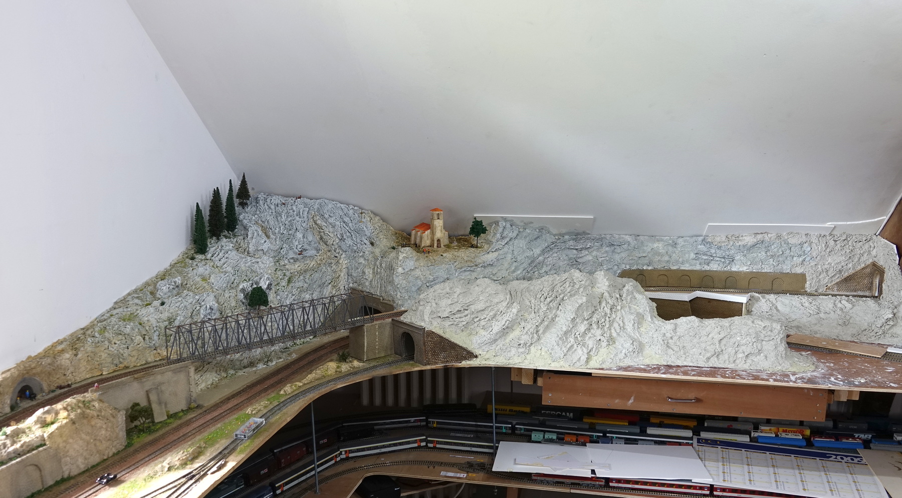

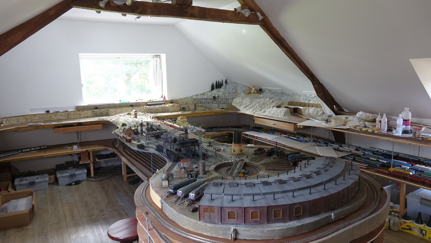

Michpap, suite (et bientôt fin).
Le relief avant de la tranchée, le nouveau venu, se termine par une zone assez plate en direction de la plaine et une fin abrupte : on y mettra une tour de guet en ruine, avec un peu de fortifications...
Les photos d'ensemble, prise d'un peu loin, rendent mal les plans et arrières plans, tout est un peu écrasé. Dommage. "En vrai", ça rend pas mal de ce point de vue !

06 Oct 2019, 18:21
Bravo à ceux qui osent! :D
N'oublie pas pour la suite qu'en dessous de 2000 m et à l'exception de parois abruptes de roches lisses, la montagne est couverte de végétation.
Messagepar Didier
08 Oct 2019, 12:51
Rockandrail a écrit:N'oublie pas pour la suite qu'en dessous de 2000 m et à l'exception de parois abruptes de roches lisses, la montagne est couverte de végétation.
Argh... c'est un (bon) argument qui me contrarie un peu, d'où la lenteur de ma réaction (ça m'arrive de réfléchir :D ).
J'ai beaucoup "travaillé" ce relief du point de vue de sa forme, de son "rythme", et de sa mise en valeur par la peinture avec toutes sortes de dégradés (c'est du reste toujours en cours). Il m'ennuierai de voir une bonne partie de cela disparaître sous un tapis végétal ou un "mur" d'arbres ! En fait, après avoir revu moult photos, tout dépend du type de sol et de biotope : causse, piémont, calcaire, roches diverses, relief tourmenté ou plus "lisse", etc.
Je serai certainement amené, couche après couche, à étoffer la végétation, mais sans doute en laissant une bonne part à l'aspect "minéral" de la chose. Cela dit... on verra bien ! Pour cela comme pour tout ce qui a été réalisé jusque-là, j'avise au fur et à mesure, en mode "work in progress"...

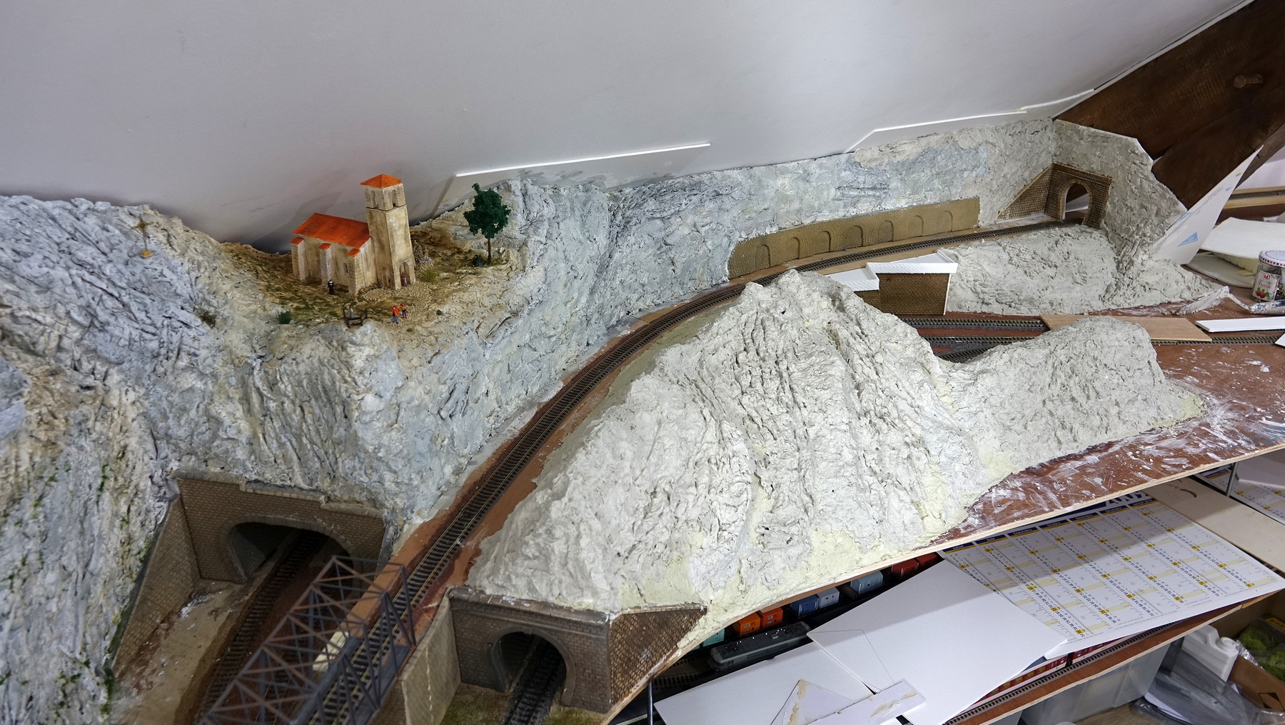

Pour l'heure je m'occupe de contourner la première charpente, en tâchant de l'intégrer au mouvement général qui parvient jusque-là, pour finir cette étape montagneuse, préalable à la lancée de la "voie de parade".

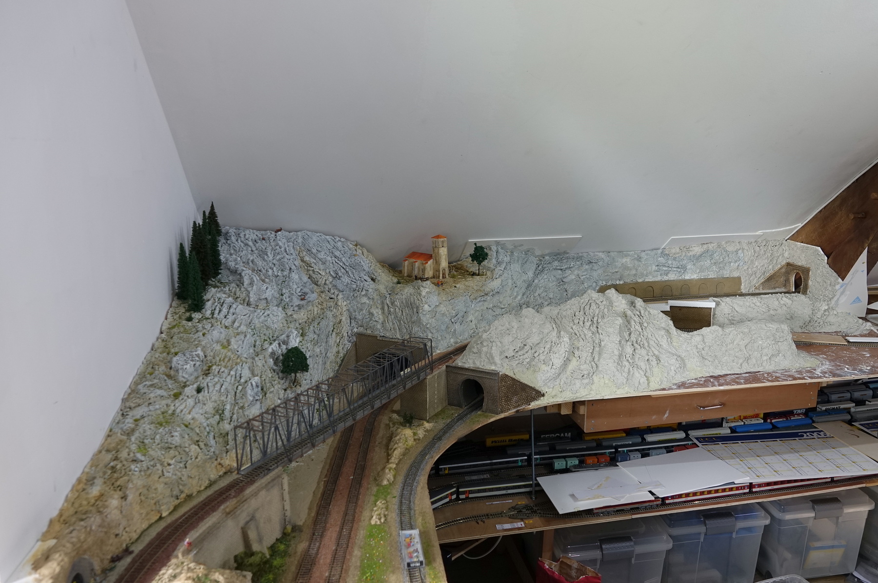

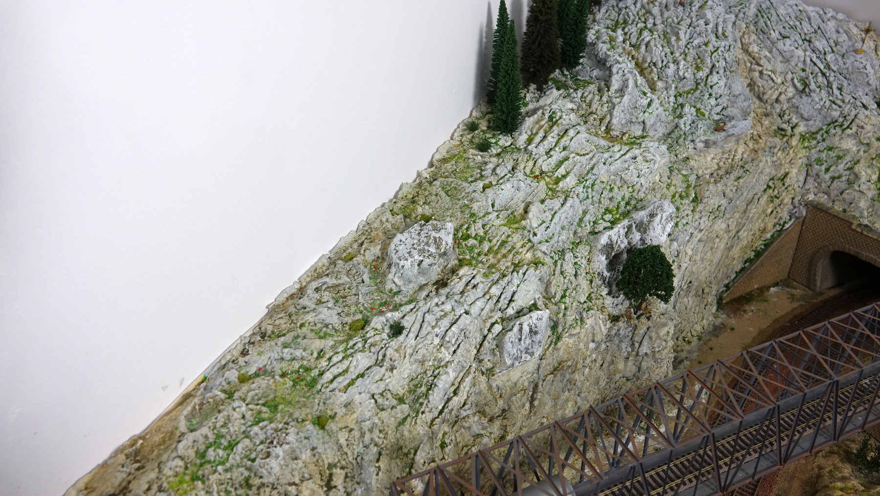

Messagepar Didier
08 Oct 2019, 17:48

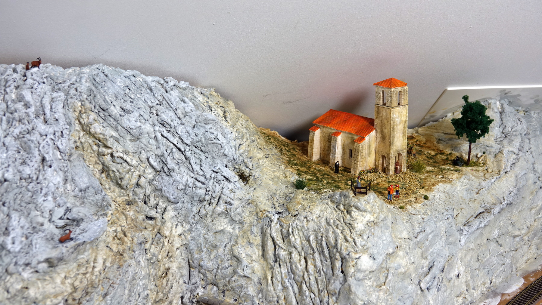

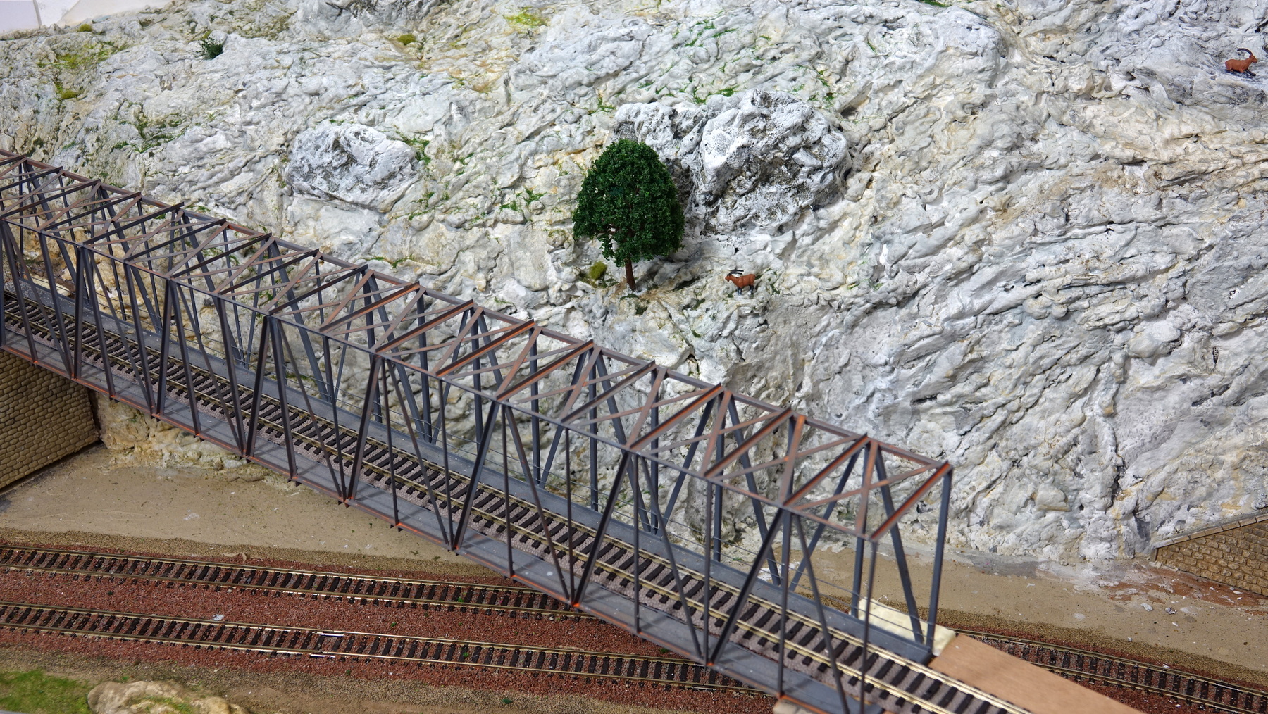

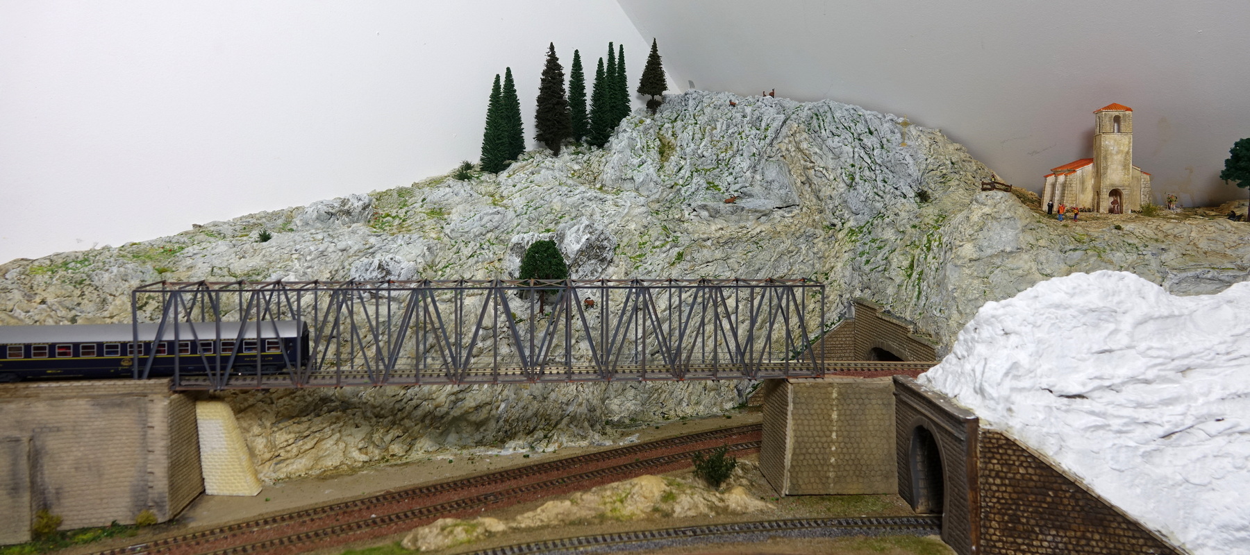

Bon, une petite étape de plus en ce sens, même si les photos rendent assez mal le relief d'une part, et aussi le jeu des couleurs d'autre part (j'imagine que ces points d'étape ne sont pas très passionnants, mais je continue le principe de la "chronique" détaillée de cette construction d'un réseau sans complexe... et très à l'aventure) :

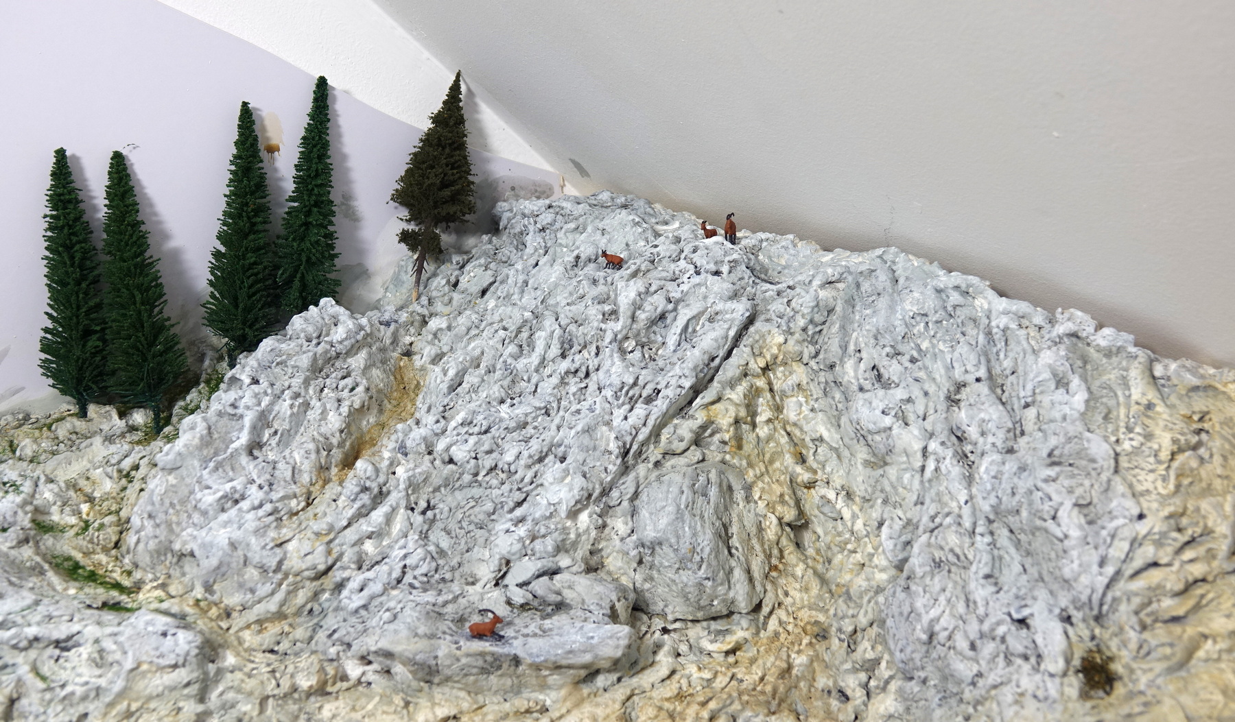

Messagepar Didier
09 Oct 2019, 20:48

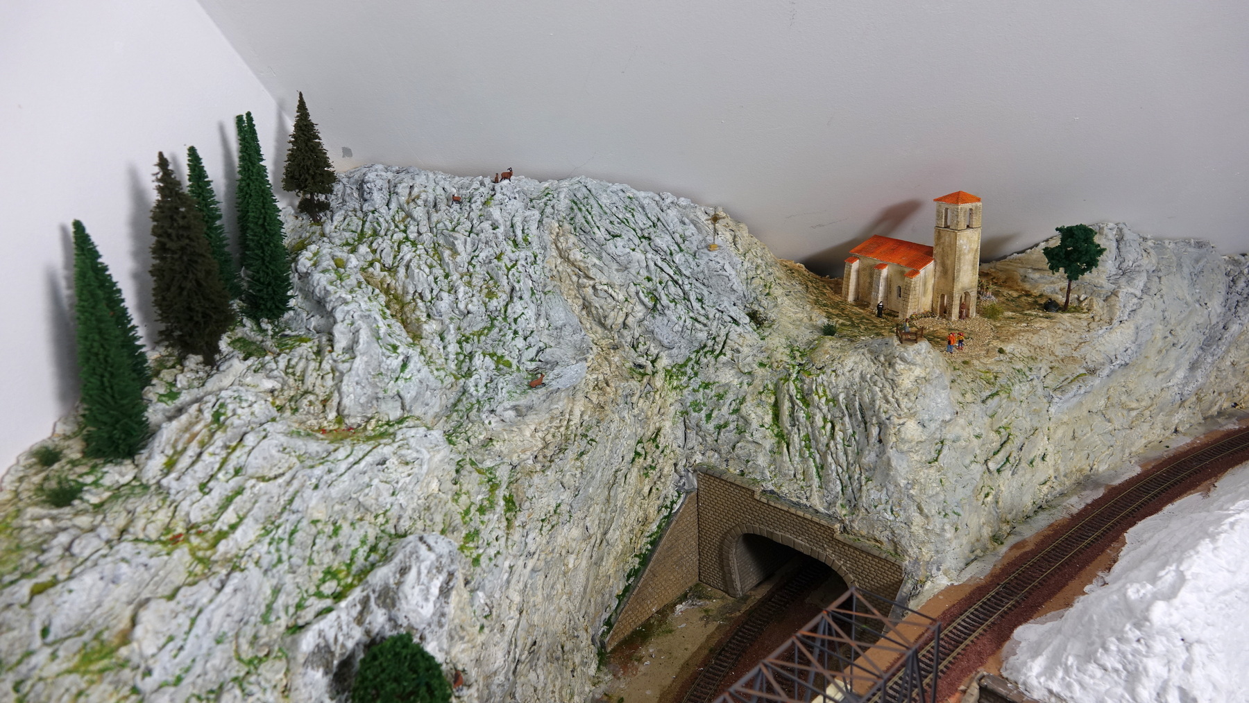

Une vision plus dynamique de l'évolution de la montagne :

09 Oct 2019, 21:57
C'est rare d'assister en direct à un plissement hercynien. :D
