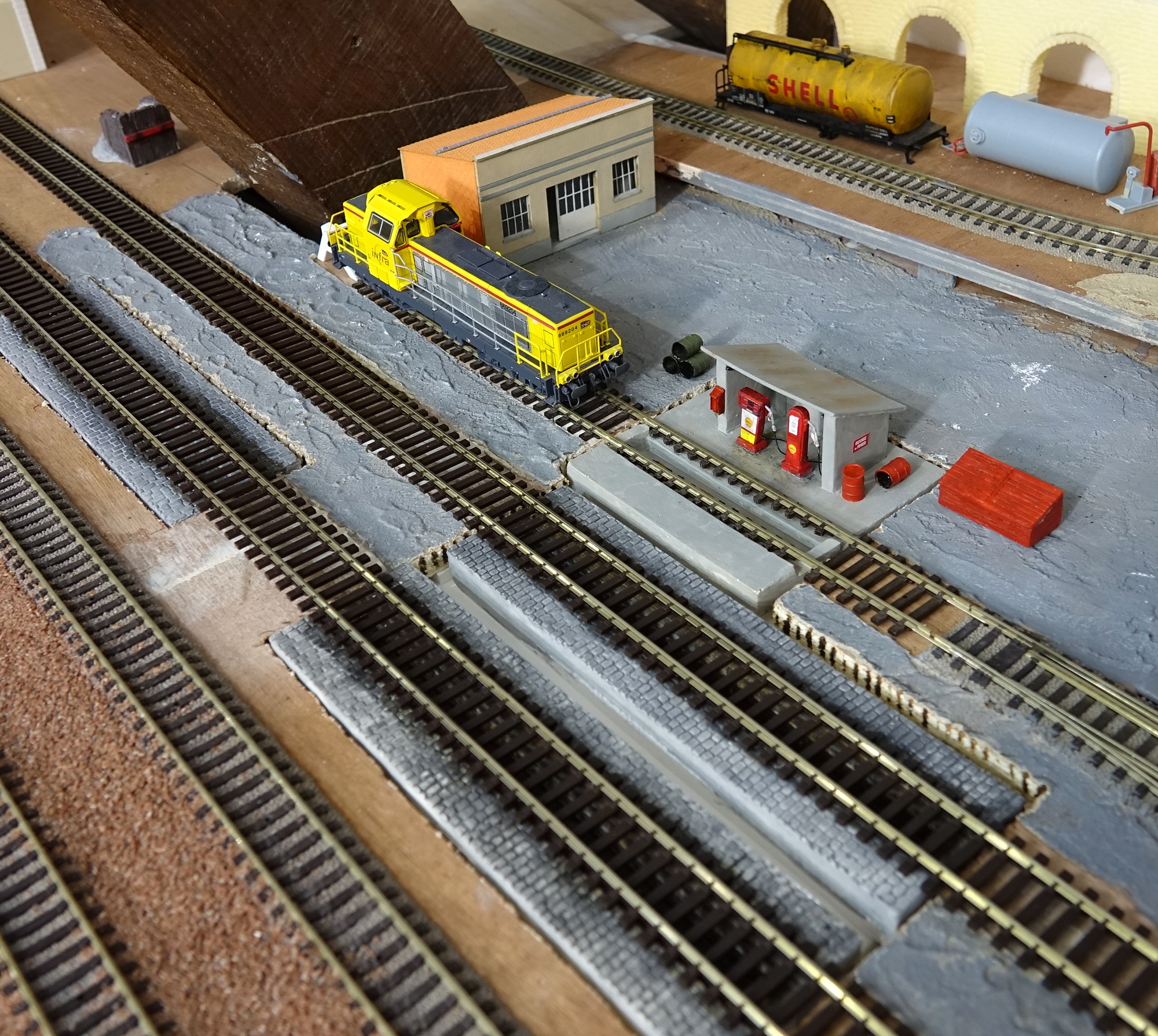

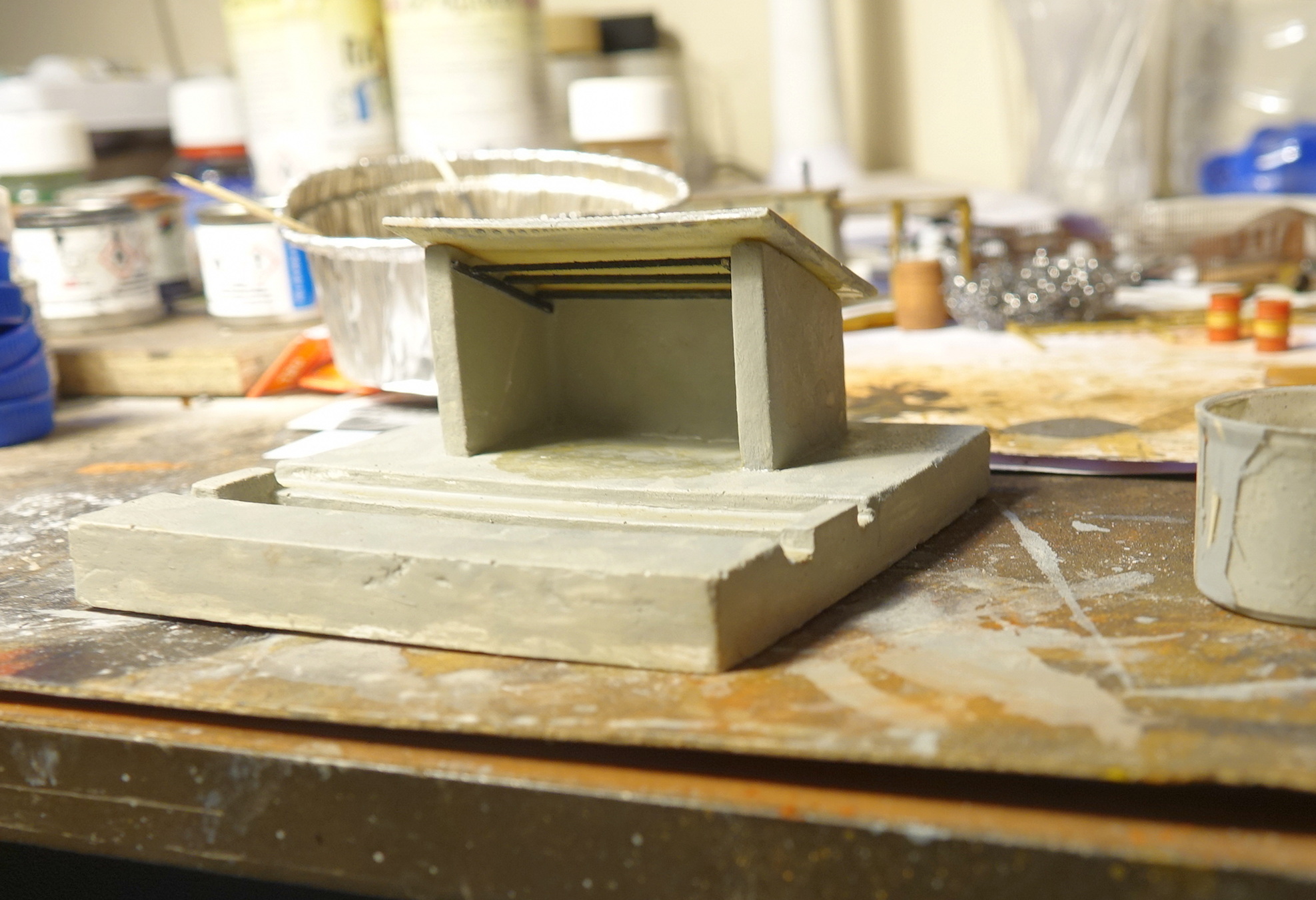

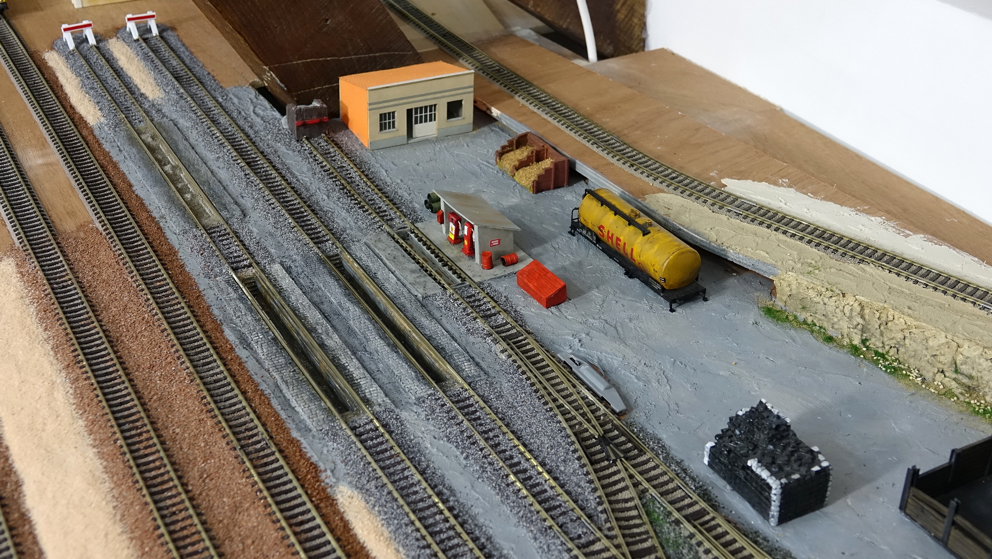

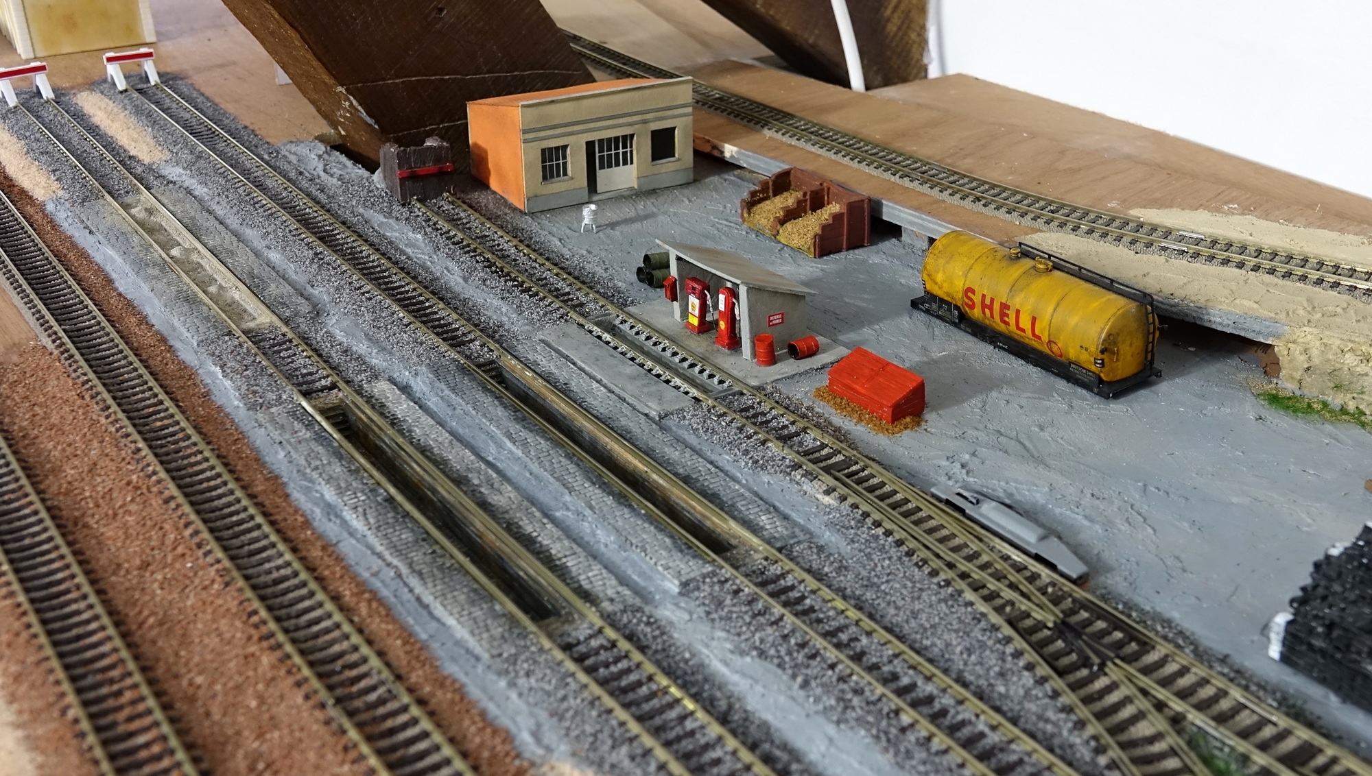

Petit dépôt, la station service (PN Sud Modélisme).
En trois temps :
Reste à combler le trou alentour, quelques touches de peinture, et à compléter un peu, notamment avec des figurines... et installer à leur tour les fosses, à côté.

Messagepar Didier
17 Nov 2019, 22:26

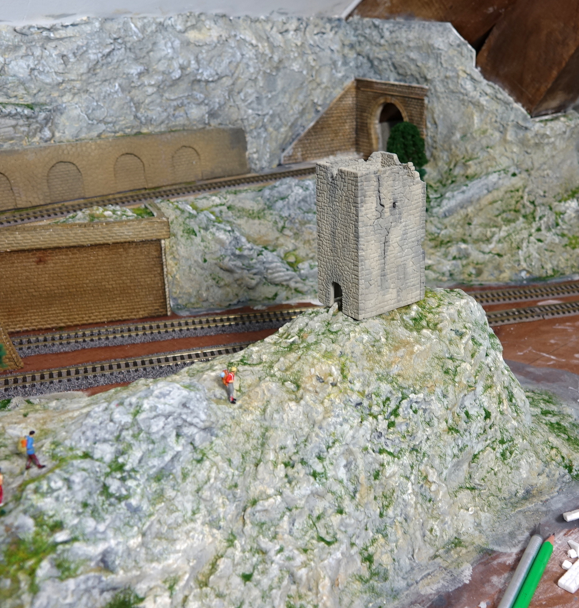

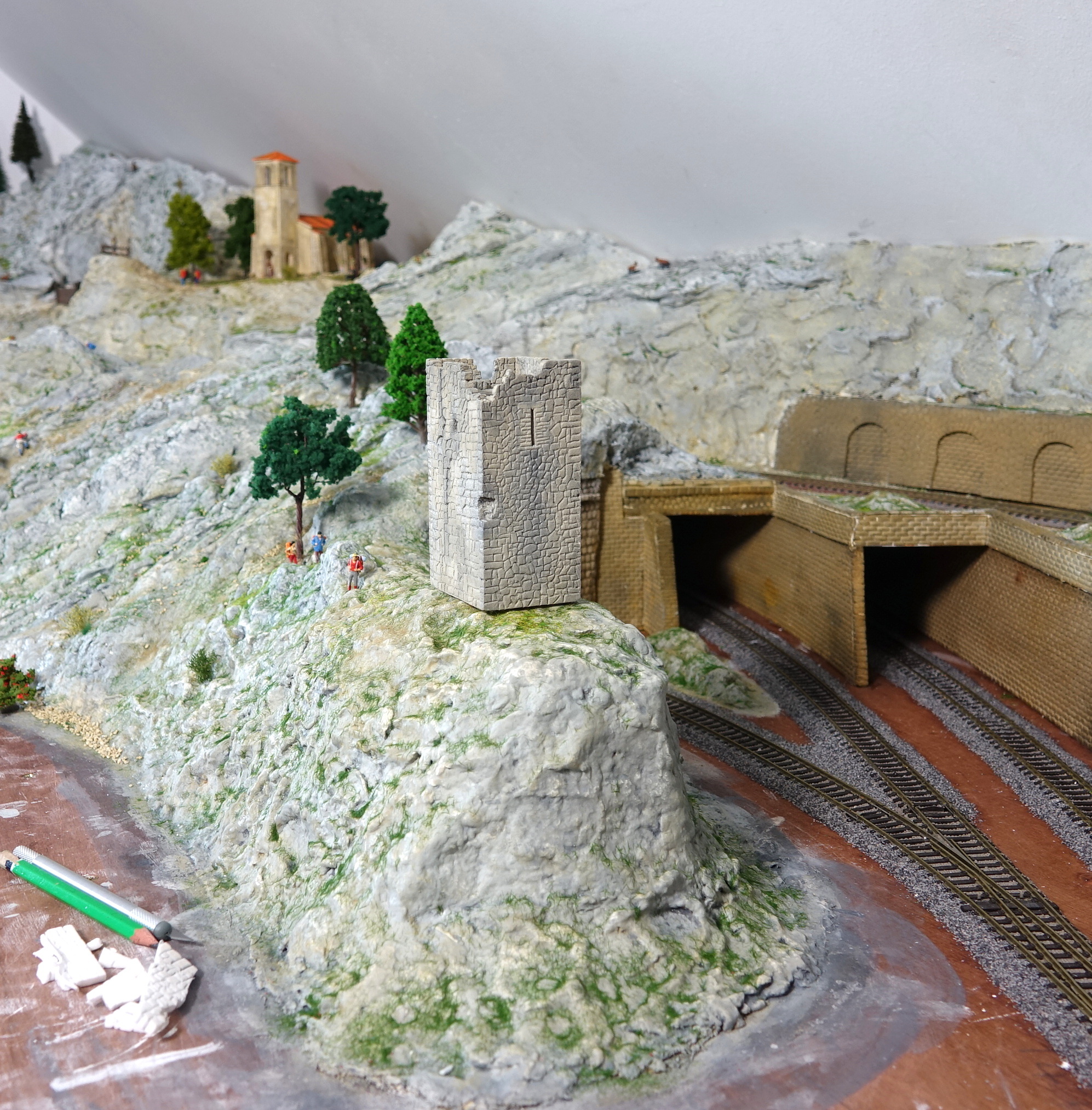

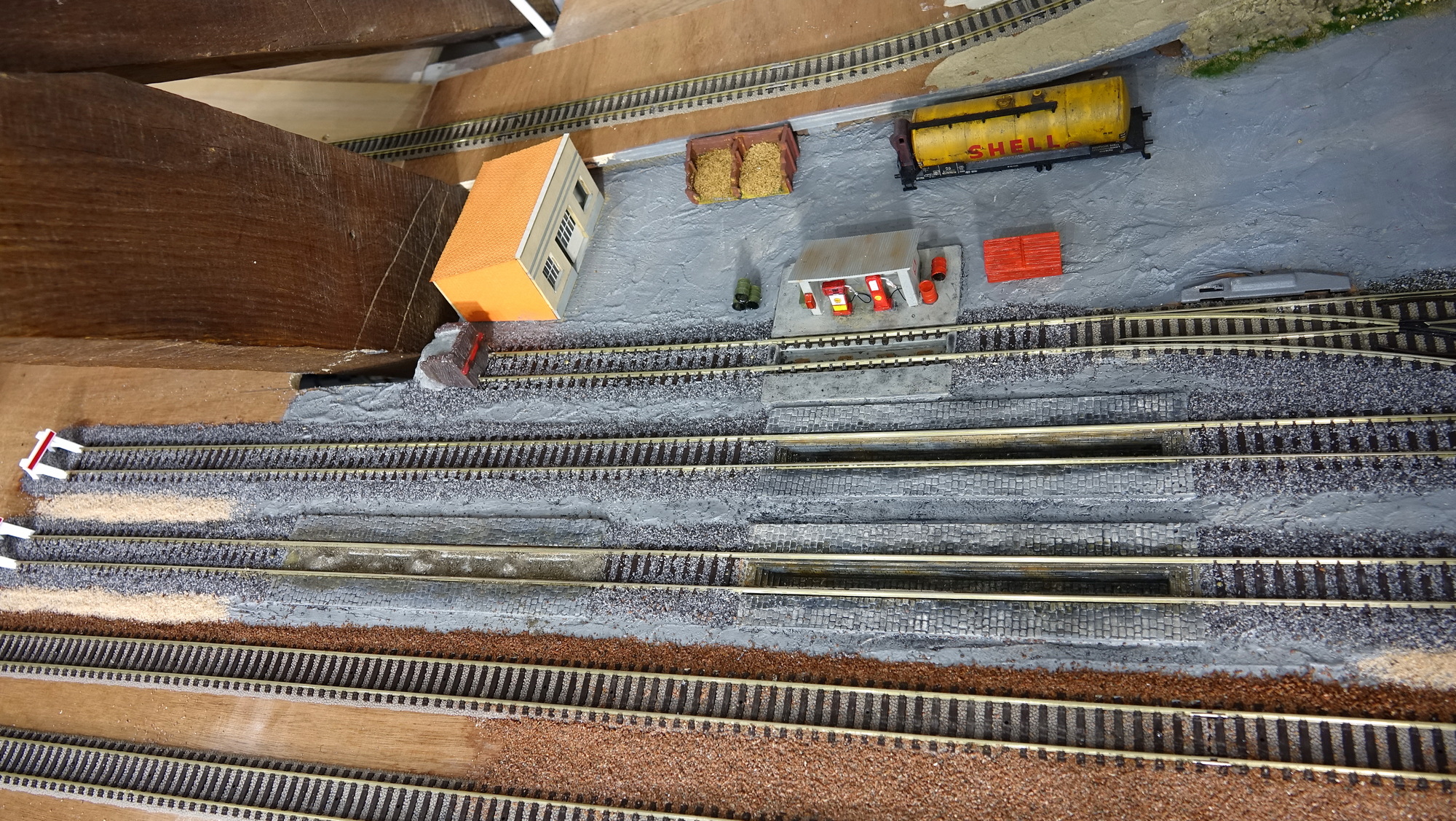

Petit dépôt, suite : les fosses et la station sont en place.

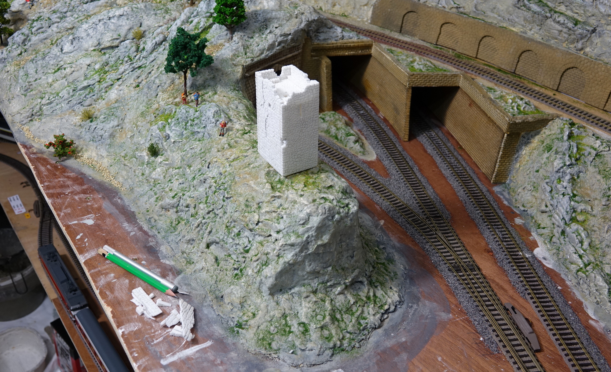

Et, modestement dans le sillage de pipa, la tour de guet en ruine qui commence à être formée...
Bien entendu, elle sera in fine "implantée" en terre.
Ce n'est que du carton plume.

Carton plume gravé ? Super bien fait. :cool:

Très joli ! Je ne connaissais pas le michpap, j'ai donc fait des recherches sur le forum. CA à l'air simple à mettre en oeuvre et efficace. Je tenterai ça !

Messagepar Didier
18 Nov 2019, 18:34
Merci !

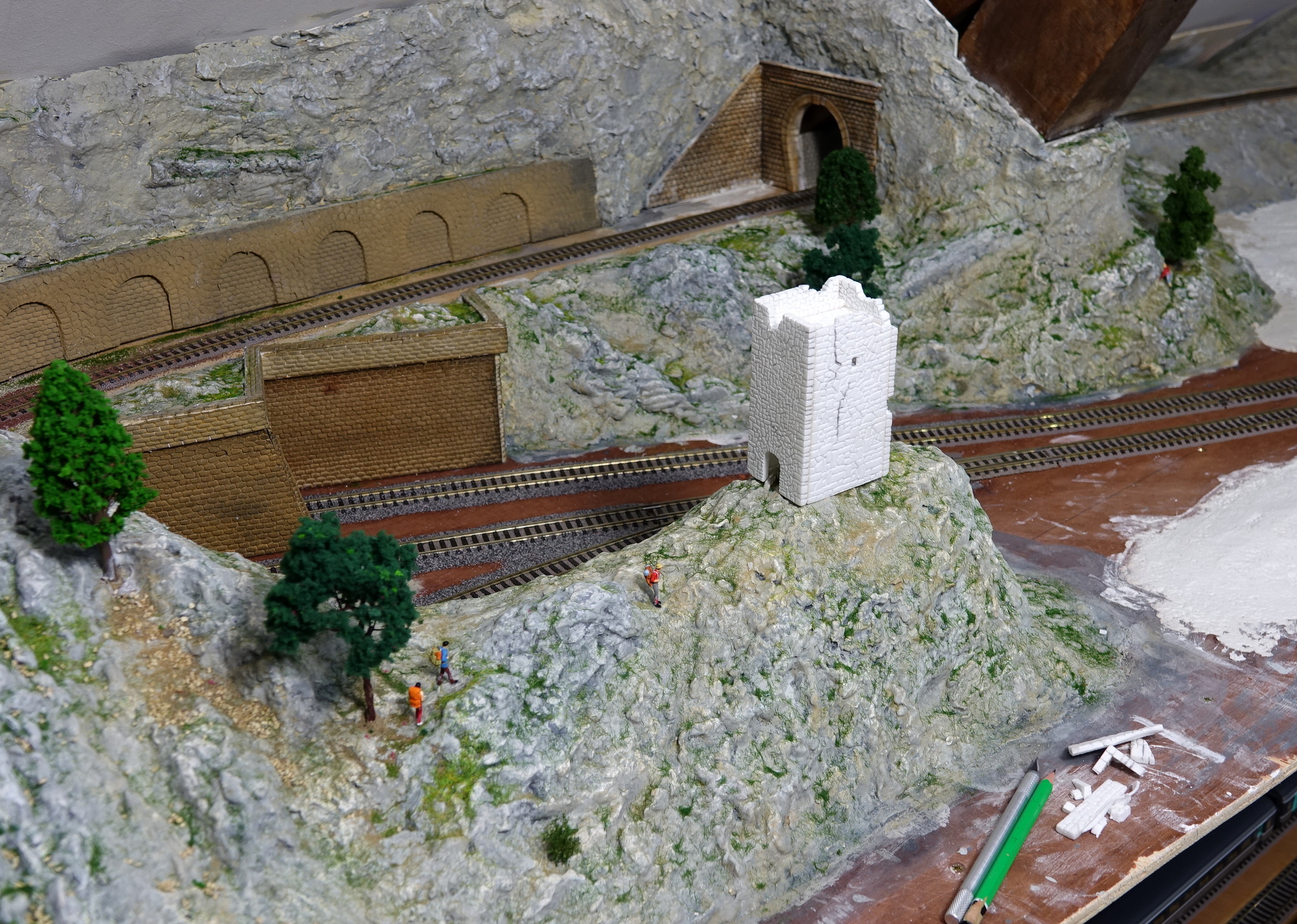

Première mise en peinture de la tour, pour voir :
En glanant des images de tour en ruine sur le Net, je suis tombé sur un exemple qui m'a donné une idée supplémentaire : je vais compléter un peu cette tour, quitte à devoir remanier un peu le promontoire sur lequel elle ira...

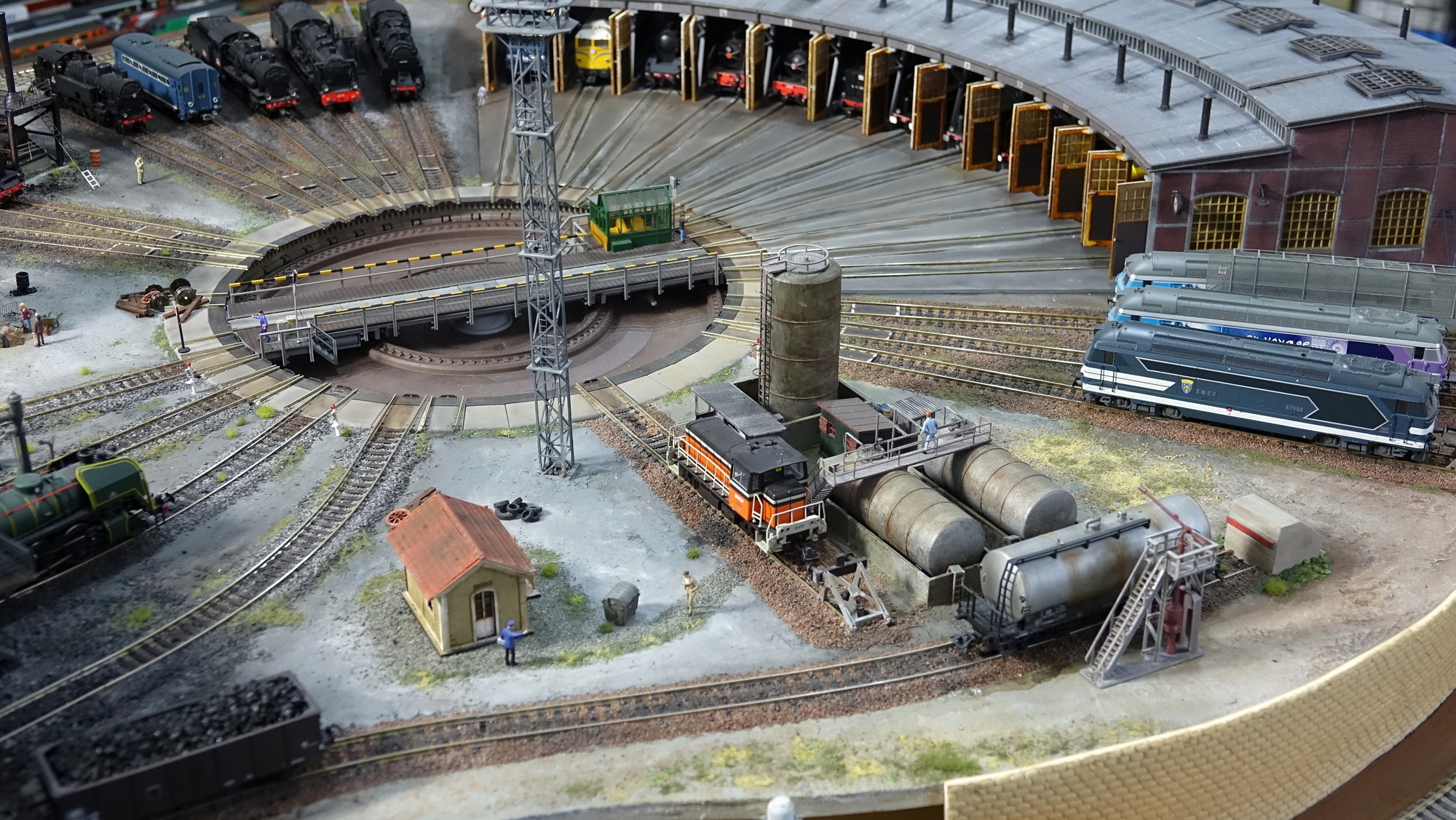

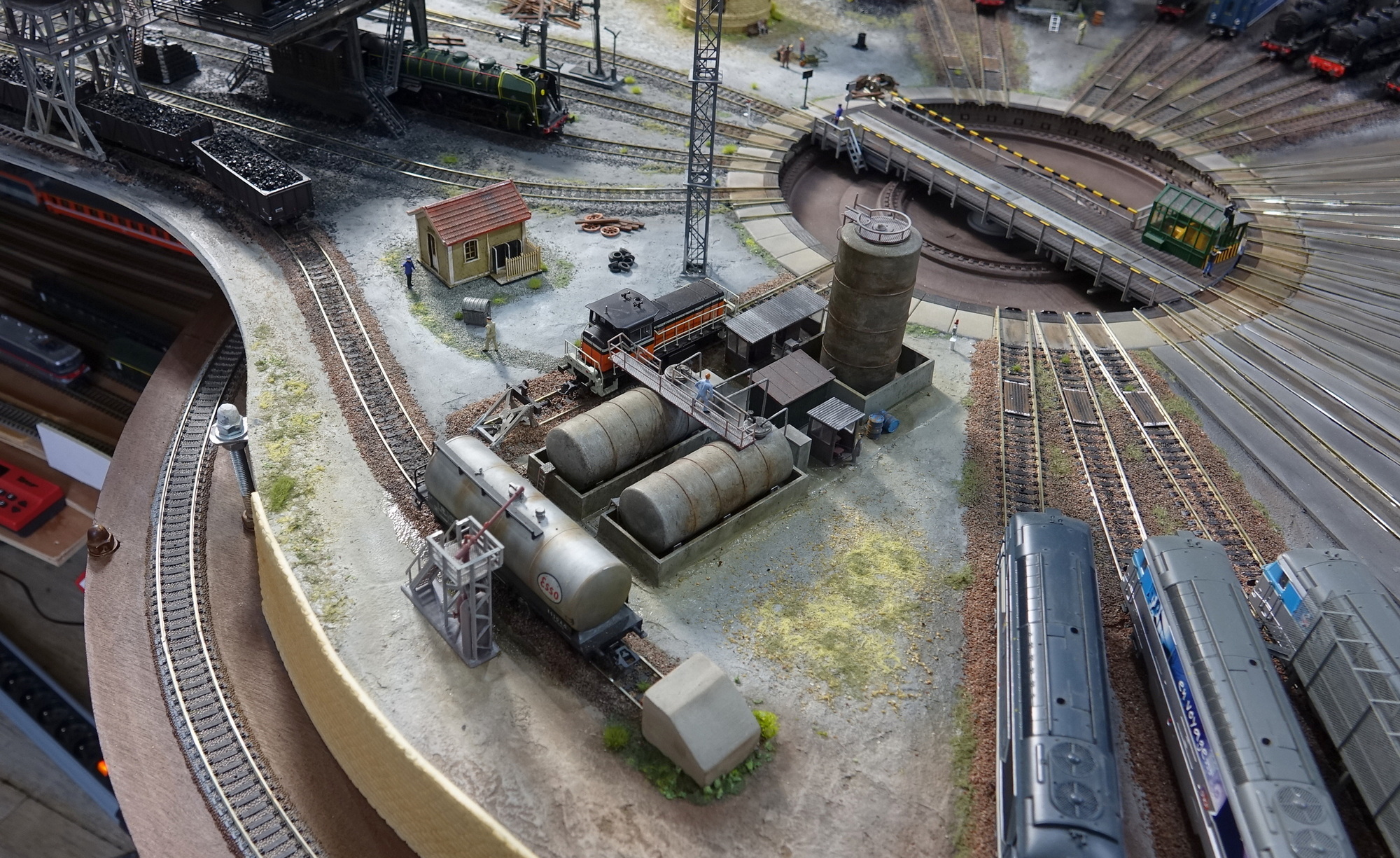

Au passage, j'ai découvert la bonne position d'un élément de la station gasoil du grand dépôt, élément que je ne comprenais pas (sncb m'avait donné une indication, mais je l'ai mal interprétée)... j'ai donc corrigé comme suit, et c'est beaucoup mieux à tous points de vue !

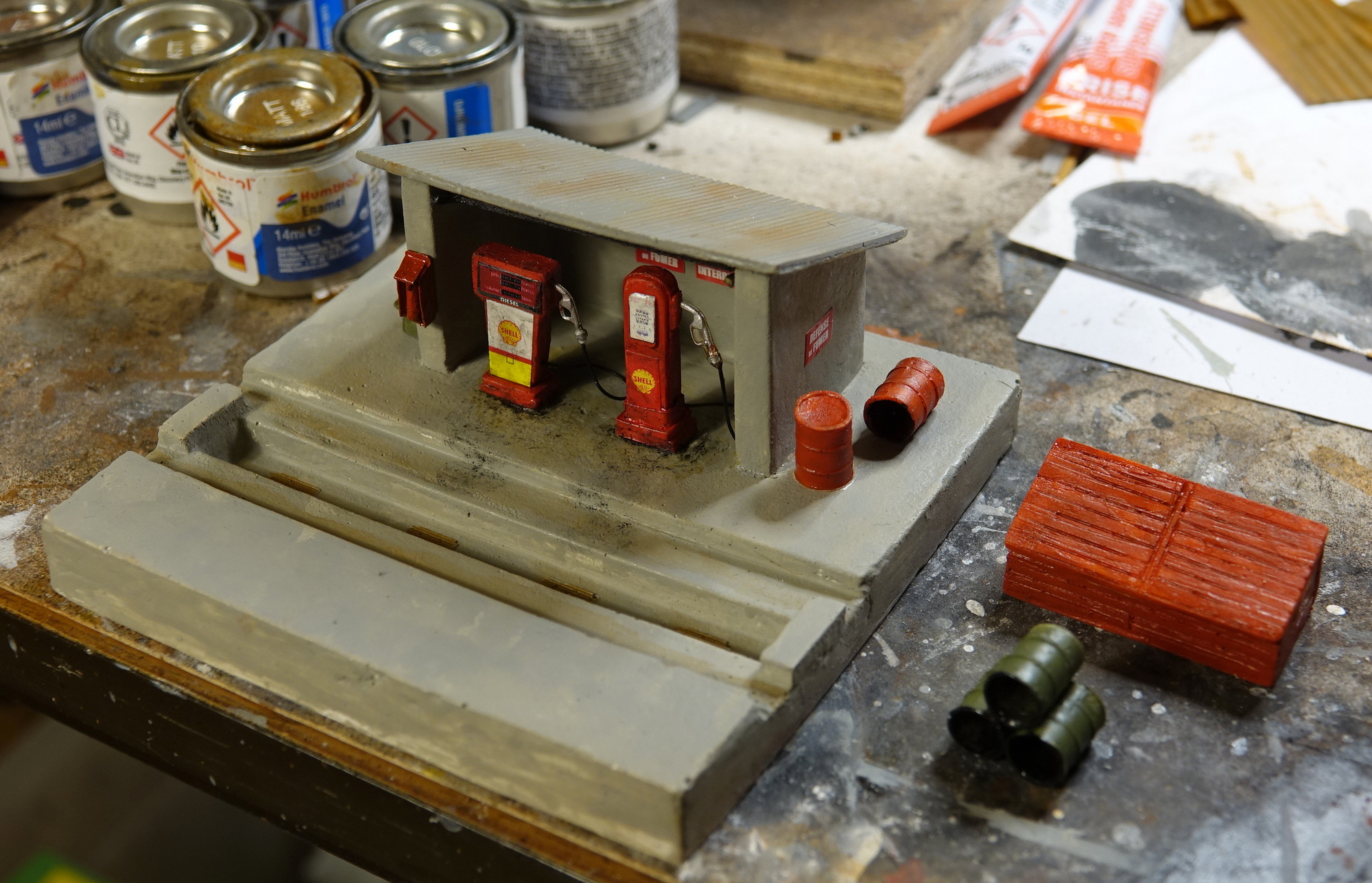

Sinon, petite touche par petite touche le petit dépôt se forme (ici surtout fignolage peinture et patine, par exemple les blochets en béton) :
Vidéo De Galop
Messages: 5423
Localisation: Région nantaise
18 Nov 2019, 19:39
La perche et son estrade ont changé de position. Vu !
Mais quelle est son utilisation à cet emplacement ? On pourrait penser qu'elle sert à remplir les citernes, puisqu'elles se vident par la base. :gratte:

Messagepar Didier
18 Nov 2019, 22:02
Le Basque a écrit:Mais quelle est son utilisation à cet emplacement ? On pourrait penser qu'elle sert à remplir les citernes, puisqu'elles se vident par la base. :gratte:
Selon ce que j'ai vu, elle pompe le contenu de la citerne pour l'envoyer vers les cuves, via un réseau souterrain.
Non ?

18 Nov 2019, 22:46
J'ai vu des exemples des deux modes, par en haut, par en bas, donc tout va bien, pompons gaiement !
