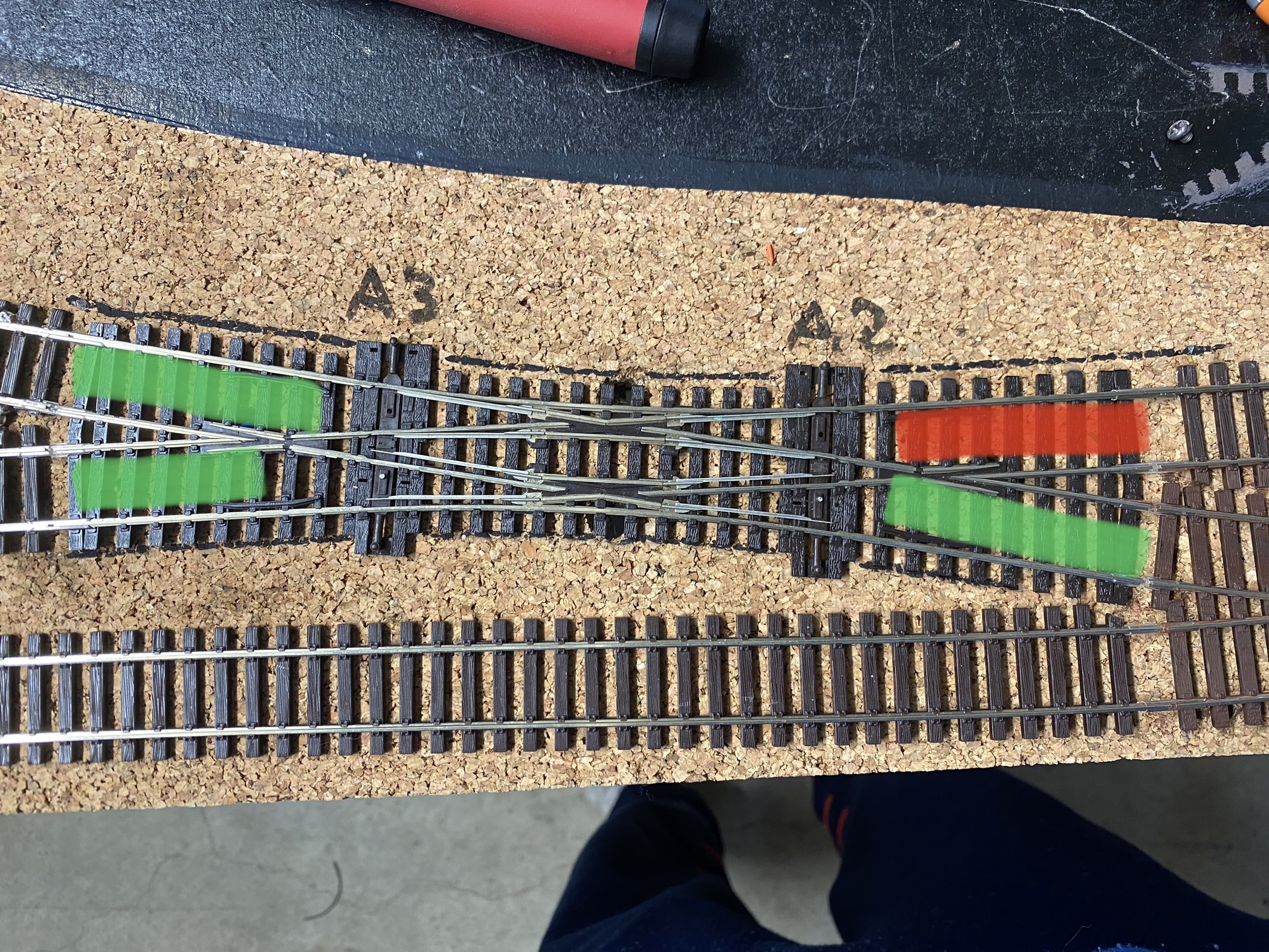

Par contre là je suis bloqué sur l’alimentation de mes pointes de cœur des TJD electrofrog, j’ai bien câblé les cœurs au moteur opposé mais suivant la voie choisi il y’a quand même court circuit … j’ai vérifié et j’ai pas inversé de câbles de traction donc là je bloque :roll:

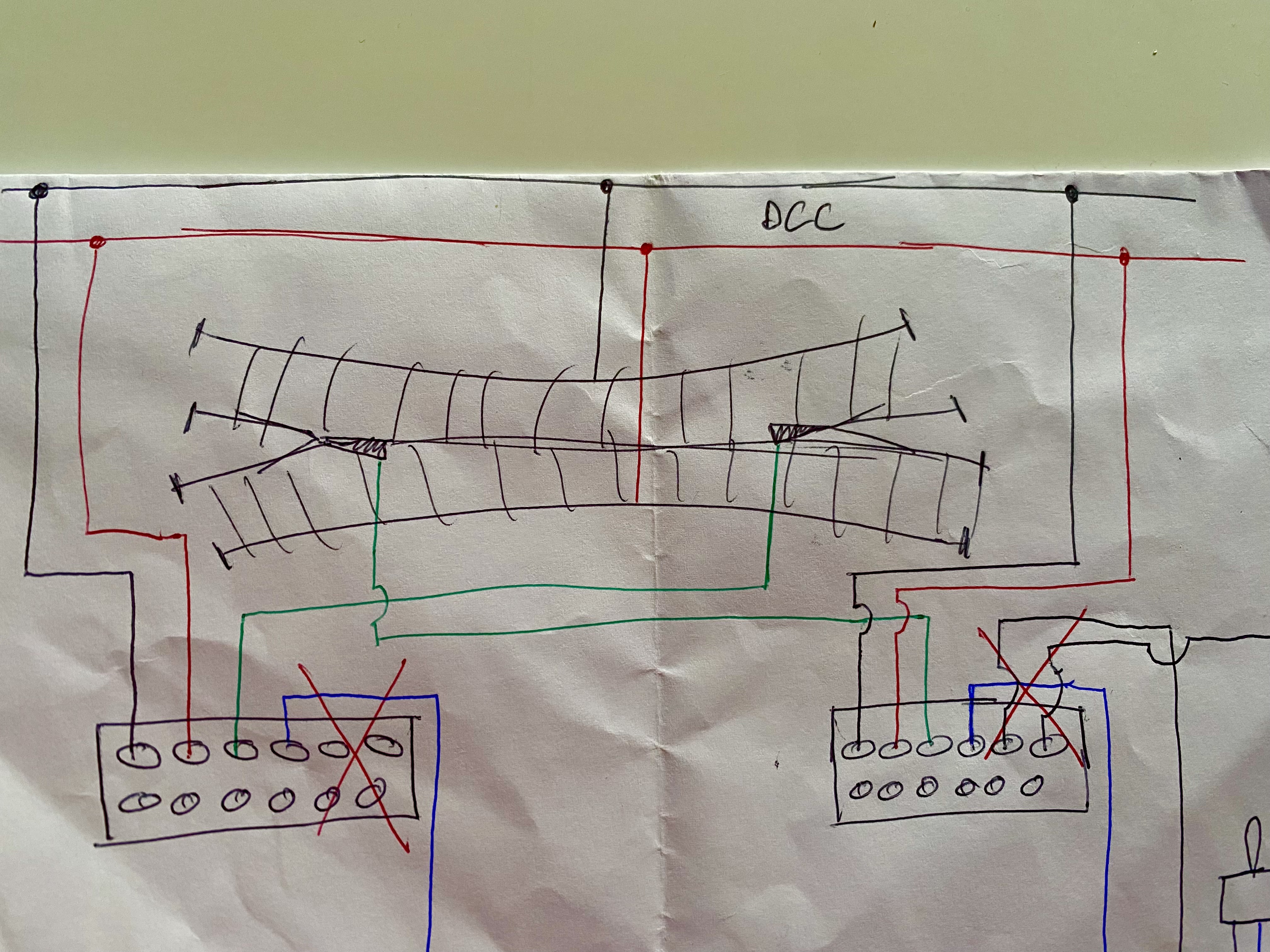

Messagepar JonJon
27 Avr 2023, 20:42
Voilà mon câblage actuel prenez pas en compte les crois rouge j’ai dessiné une connerie .. ahah

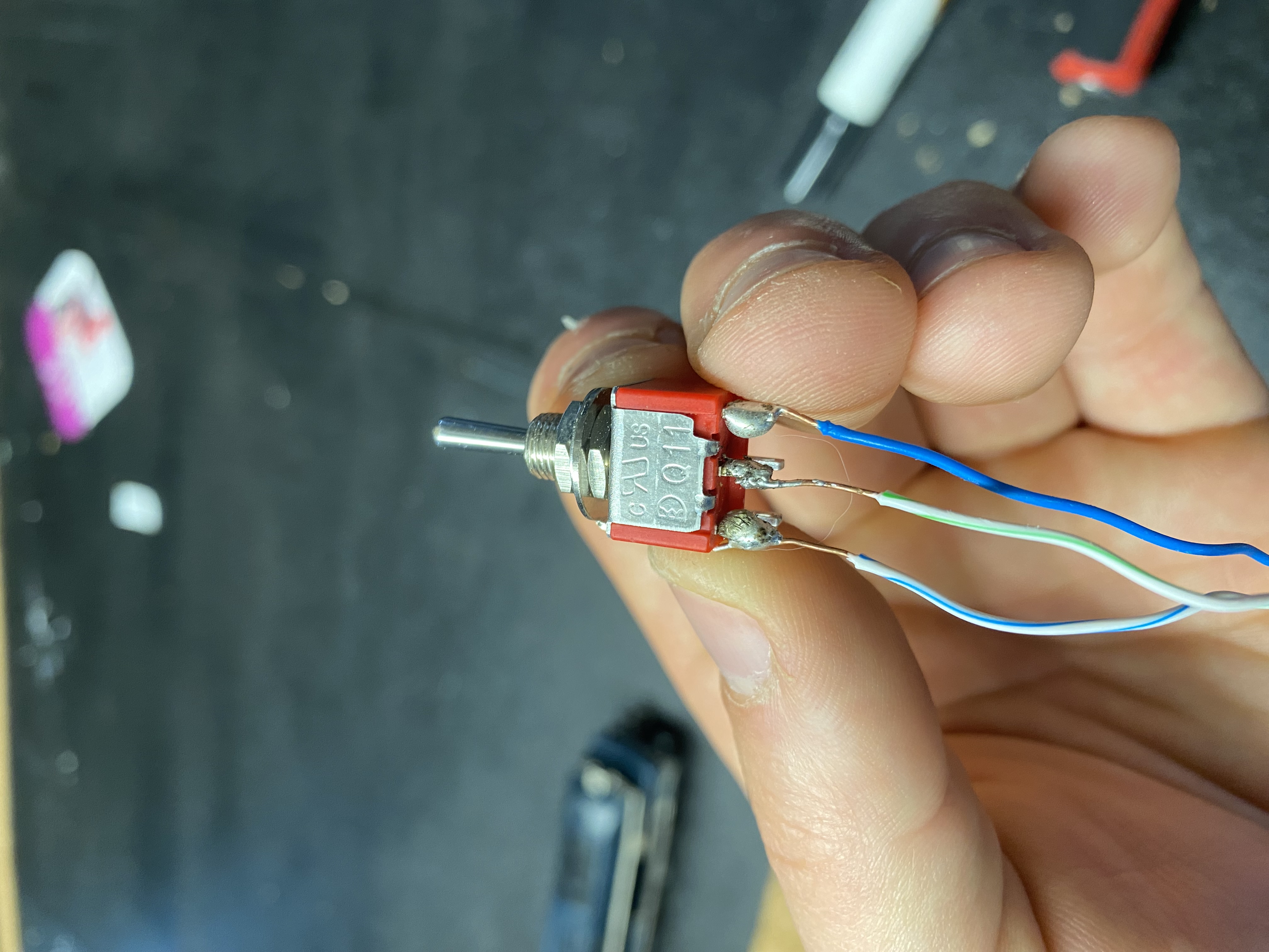

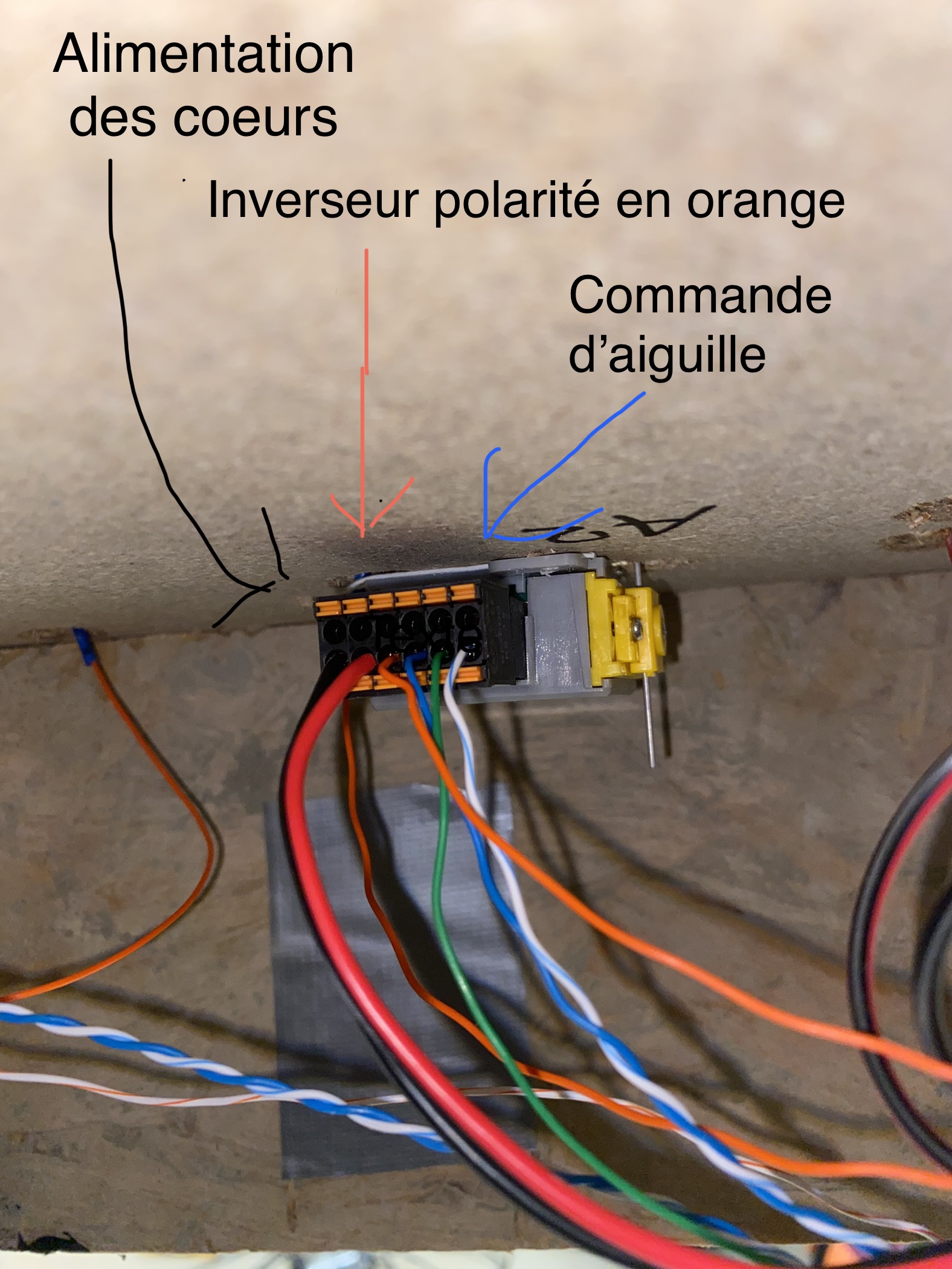

Messagepar jc59
27 Avr 2023, 21:04
Peux-tu préciser dans quelles circonstances se produit ce court-circuit ?
Si c'est au passage d'une loco sur le coeur, c'est que sa polarité n'est pas la bonne. Permute les fils rouge et noir qui arrivent à l'inverseur concerné.
Si c'est un court-circuit permanent, peux tu nous faire des photos du bistable (dessus et connections) et/ou nous préciser ses références.

Messagepar juzans95
27 Avr 2023, 21:09
Bonsoir
Il faut tout inverser:
Les lames commandées de droites le cœur doit être alimentée sur le cœur gauche et vis et versa

Messagepar JonJon
28 Avr 2023, 10:36
Bonjour messieurs
Alors j’ai inversé le sens des câbles d’alimentation des cœurs mais c’est pas cohérent au sens initial donc forcément ça court-circuite.
Câblé suivant un guide que j’ai trouvé sur Google, il n’y a que dans un sens que ça bloque donc j’ai l’impression que l’inversion de polarité ne se fait pas. Soit le cœur soit le moteur ?
Je me demande aussi si j’ai pas oublié de couper quelque chose sous la TJD mais de mémoire il n’y a rien à couper.
Du coup pour pouvoir faire circuler les machine j’ai pour le moment débranché les cœurs et vu que les locos sont alimenté par les deux bogies je n’est pas d’arrêt sur la seule TJD câblée pour le moment.

Messagepar Carlo
28 Avr 2023, 11:43
si tu as un multimètre, tu peux y aller pas à pas, alimentation débranchée, avec la fonction ohmmètre... Tu vas forcément tomber sur le point où la continuité s'interrompt. De la, tu remontes jusqu'au branchement "fautif"...
C'est une des solutions...

28 Avr 2023, 12:04
Es tu sur d'avoir connecté les bons pôles sur ton inverseur ? J'ai eu à une époque une TJD PECO Electrofrog, ça fonctionnait très bien.
