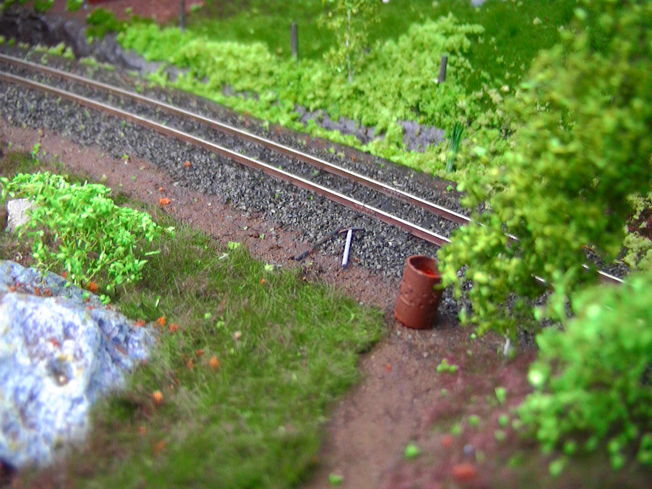

Brute, Gare de Binic :
Patinée et intégrée dans son environnement, module de la Chapelle Saint Gilles :

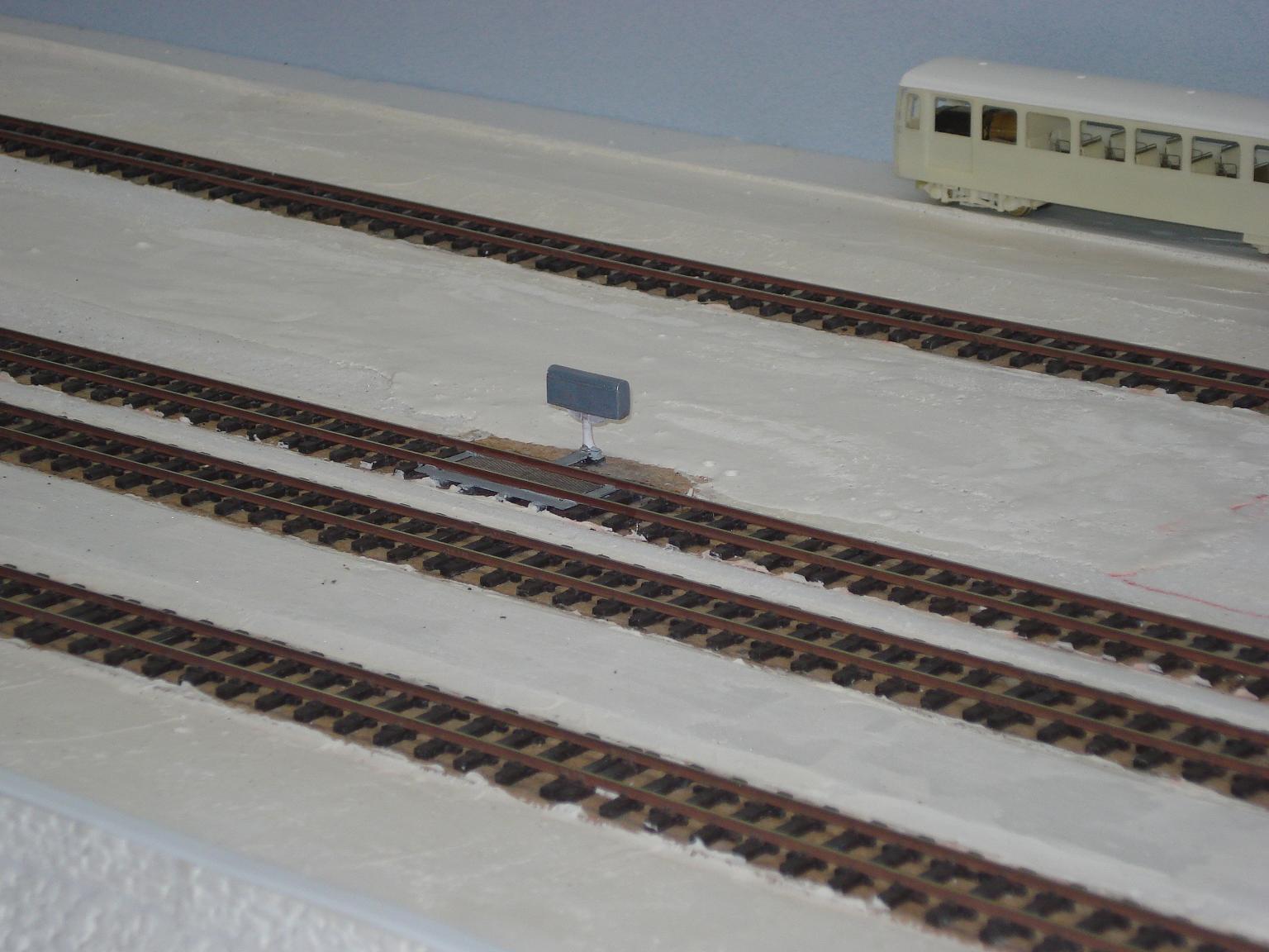

j'aime bien la deuxieme photo :applause: :bave:
et pour ce qui est de la taille du et de la couleur?

uprr a écrit:ok merci
C'est de la peco HOm, profilé code 75.
La teinte de memoire c'est du brun acajou pour les rails et du brun pour les traverses.
Le ballast doit etre du gris HO de chez GPP.
Les eclisses sont des huet en photogravure de laiton.
Les traverses sont ecartées conformement au plan d epose originel et un trait de cutter au droit des joints sur le champignon renforce l'illusion.
La patine : je crois qu'il y a juste un dry brush de blanc sur les traverses et des jus de terre a decors (ombre calcinée, noir mineral et ombre naturelle) dans l'IPA pur.
