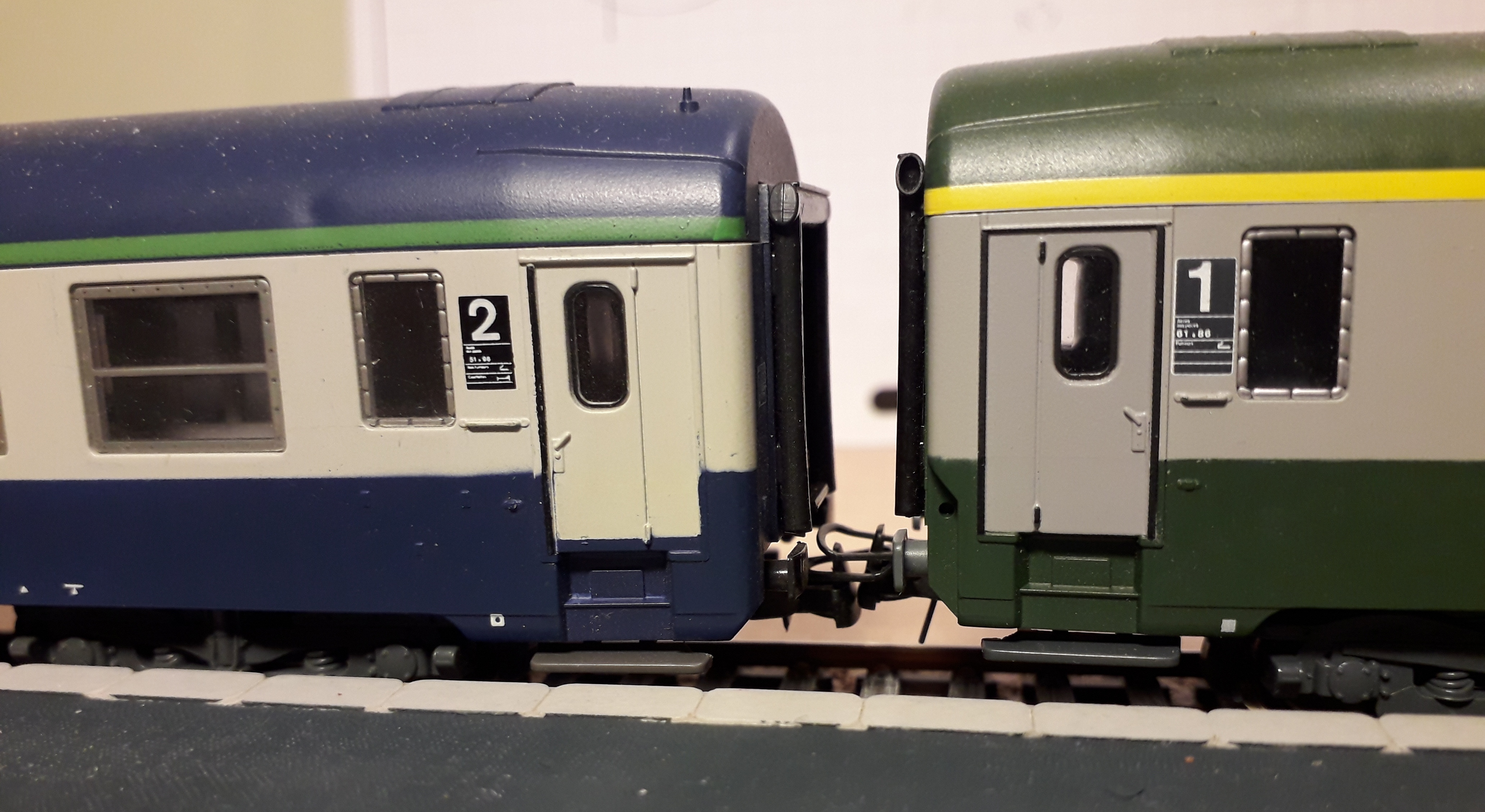

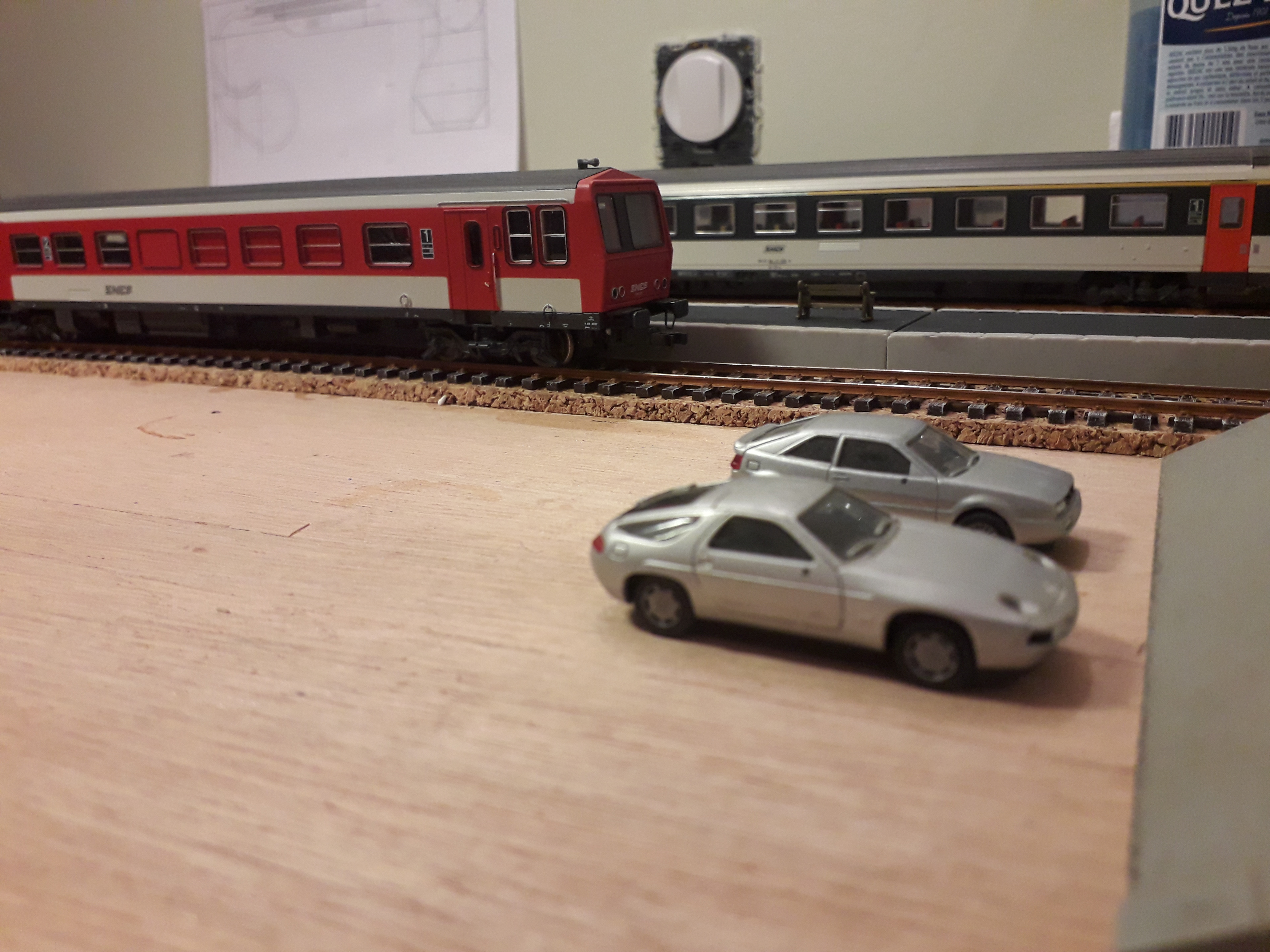

lolosnop a écrit:la verte avec le toit plus haut
Le fichier joint 20200326_152544.jpg n’est plus disponible.
l'autre je ne sais plus car j'ai bien les boites, mais je ne sais plus laquelle c'est :mdr2:
Merci, et à première vue rien de spécial sur le net concernant la 45211 (livrée 160) et la UIC B10 (livrée bleu/béton) 45202_1 ?
Au moment de la photo, la 45211 est bien positionnée sur les rails ?
Si non, à l'occasion, sur un coupon de rail bien droit fait une photo des deux voiture en plaçant un mètre à côté.

Messagepar lolosnop
26 Mar 2020, 21:35
Merci trutru et pour SNCB oui tout était bien posé

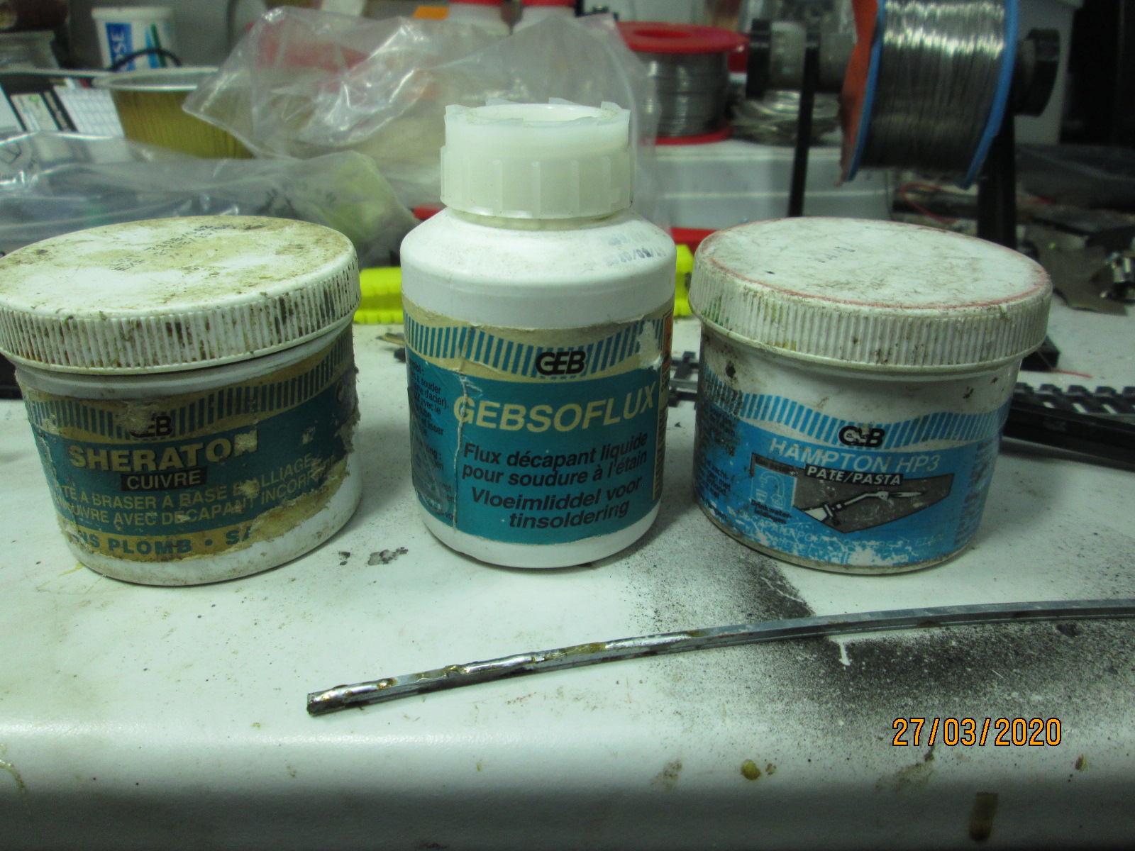

Suite à notre échanges je peux confirmer que la soudure sur des rails acier, et bien sûr tous les autres métaux modélisme sauf l'alu est faisable avec les décapants suivant
SHERATON GEBSOFLUX et HAMPTON
Soudures en suivant sur rail acier JOUEF
Sachant que ces trois produits sont trouvable en GSB ou magasins PRO plomberie chauffage, le SHERATON peut être plus difficilement , la T° du fer 400° 40W mini mais on y arrive
Enfin après tout ça, un bon nettoyage des pièces est impératif
Bonne journée et prenez soin de vous Jean-Luc

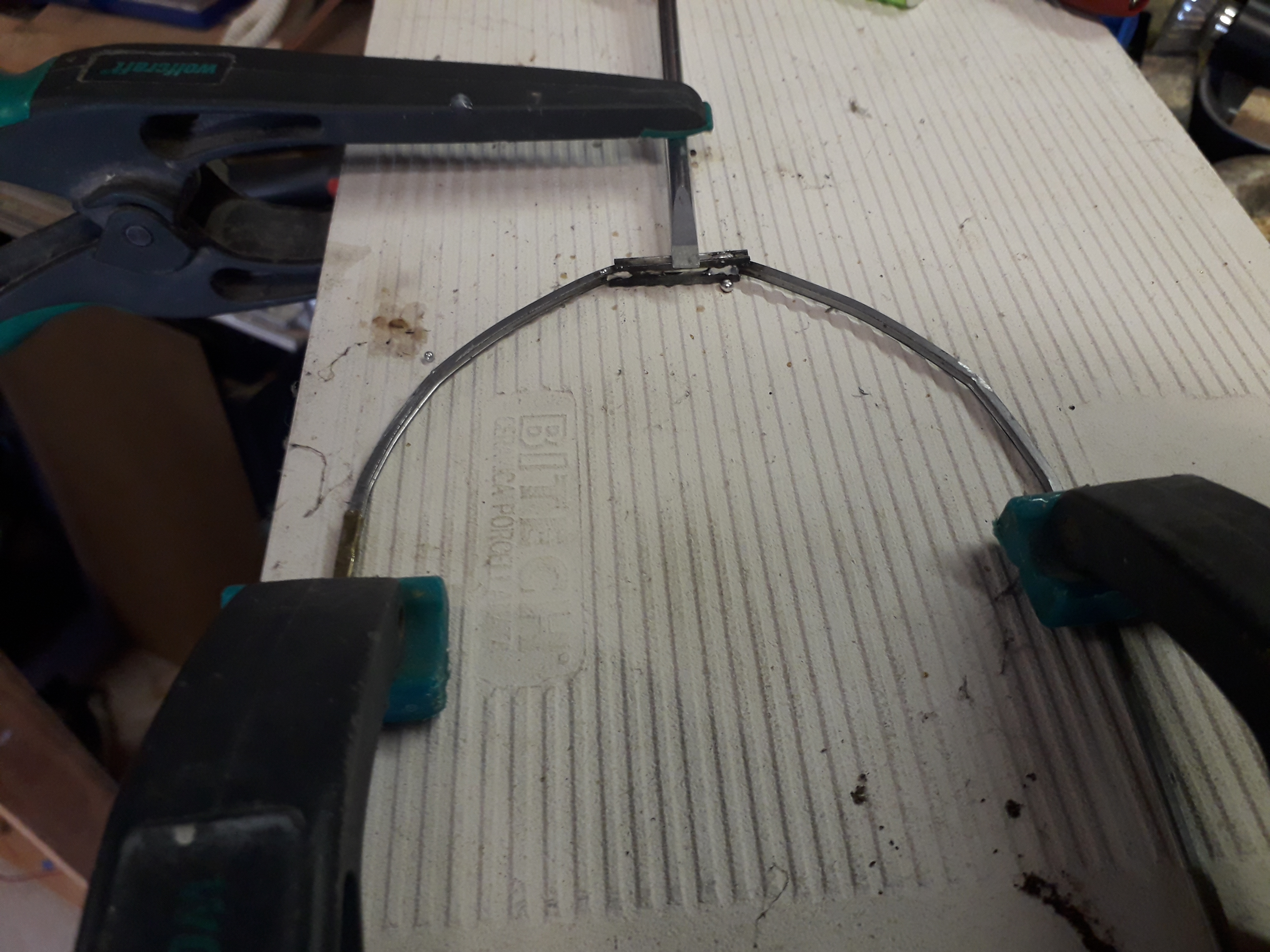

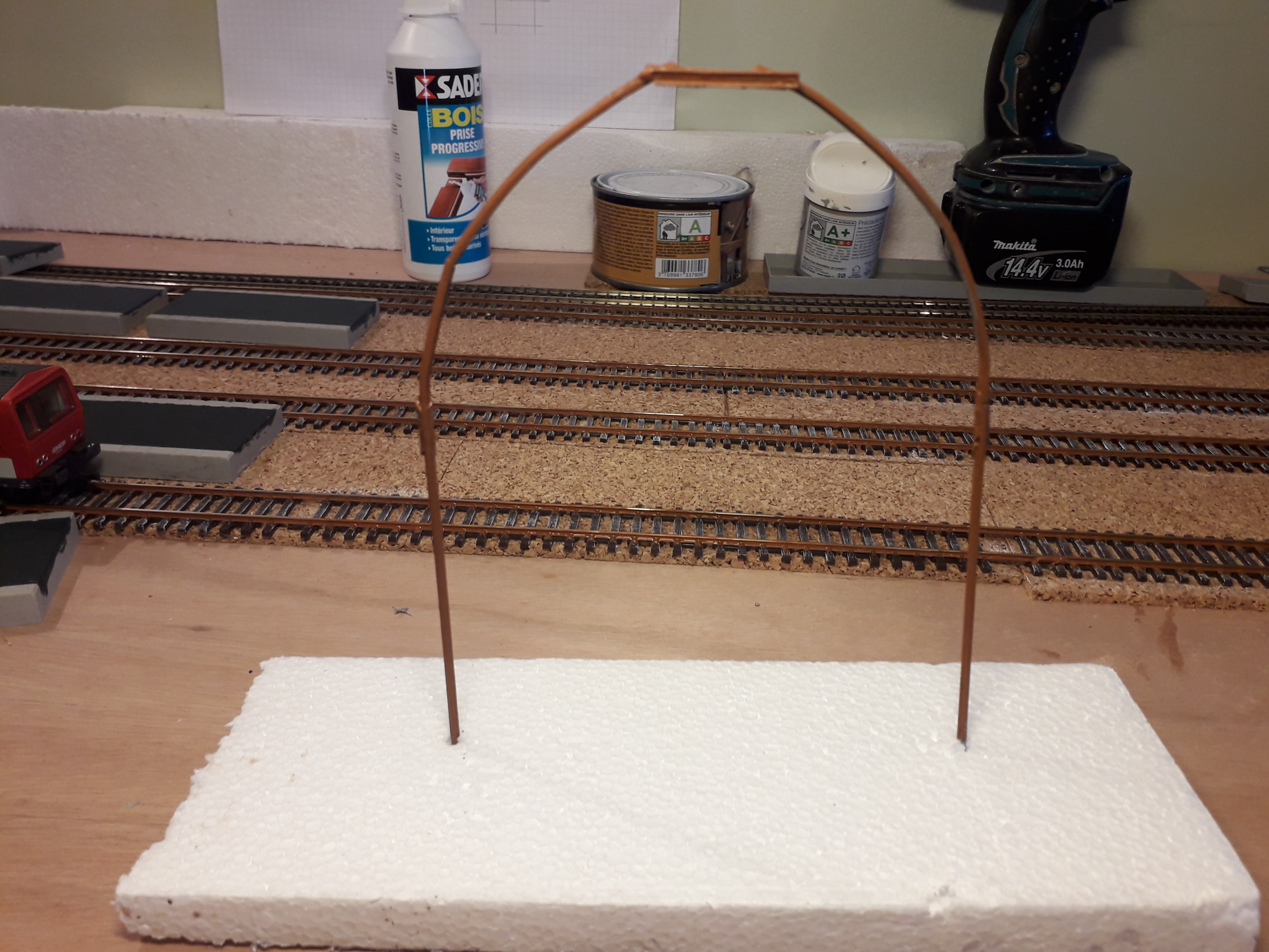

bon j'ai réussi à les souder effectivement avec une graisse à souder.
je me suis arracher un peu les cheveux pour arriver à faire tenir les petits bouts de rails sur le haut et chauffer avec un mini chalumeaux pour faire prendre l'étain. Après refroidissement ça tient.
ensuite avec la peinture ça donne pas si mal non ?
ensuite j'ai prévu 2 époques sur mon réseau :mdr2:
