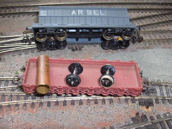

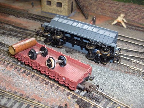

Messagepar BRUNO L
01 Aoû 2008, 18:17
Pour continuer le sujet , voici deux vues de la modification d'essieux Hornby HO . Roues à rayons magnifiques qui avaient tendance à se couvrir de " cambouis ". Après ce traitement, plus de problèmes. Le bandage est collé à la cyano puis la roue est ébavurée avant la finition à la toile abrasive. B L
