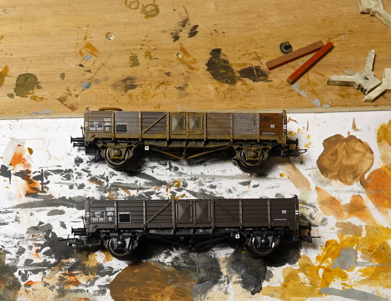

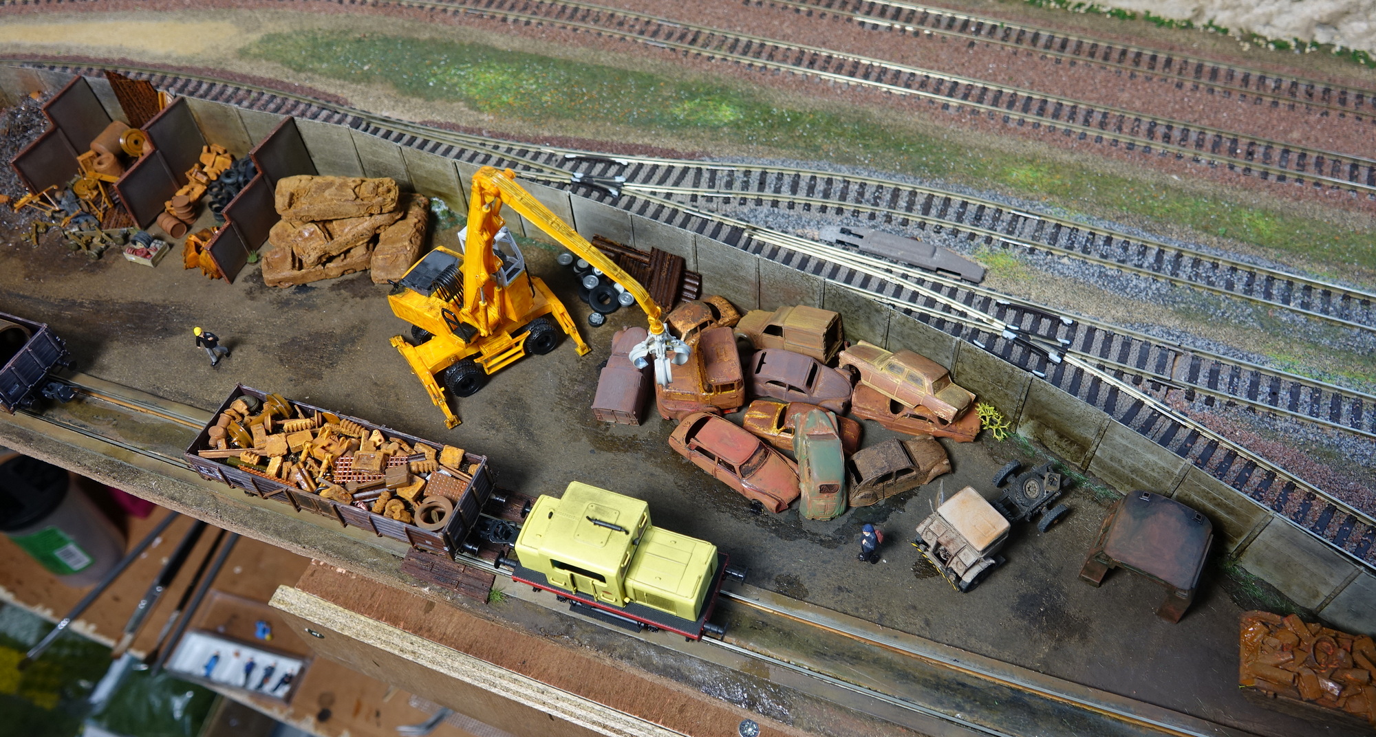

J'ai retrouvé l'article sur le de cabossage d'un wagon : c'est dans un "guide pratique" de LR : "La patine en modélisme". On y trouve à peu près tout ce que je cherchais, même si de façon assez succincte, soit pas trop aidante pour un débutant comme moi. J'aurai pu essayer de déformer les seules portes de mon tombereau, mais je n'ai pas osé. J'y ai vu, cela dit, que l'on pouvait y aller allègrement avec la variété des couleurs pour des wagons un peu anciens, et donc...
Les tombereaux étant vendus en couple : le wagon de départ, et une première patine pour le wagon du ferraillage (premier épisode) :
Vidéo De Galop
Messages: 5628
Localisation: Région nantaise

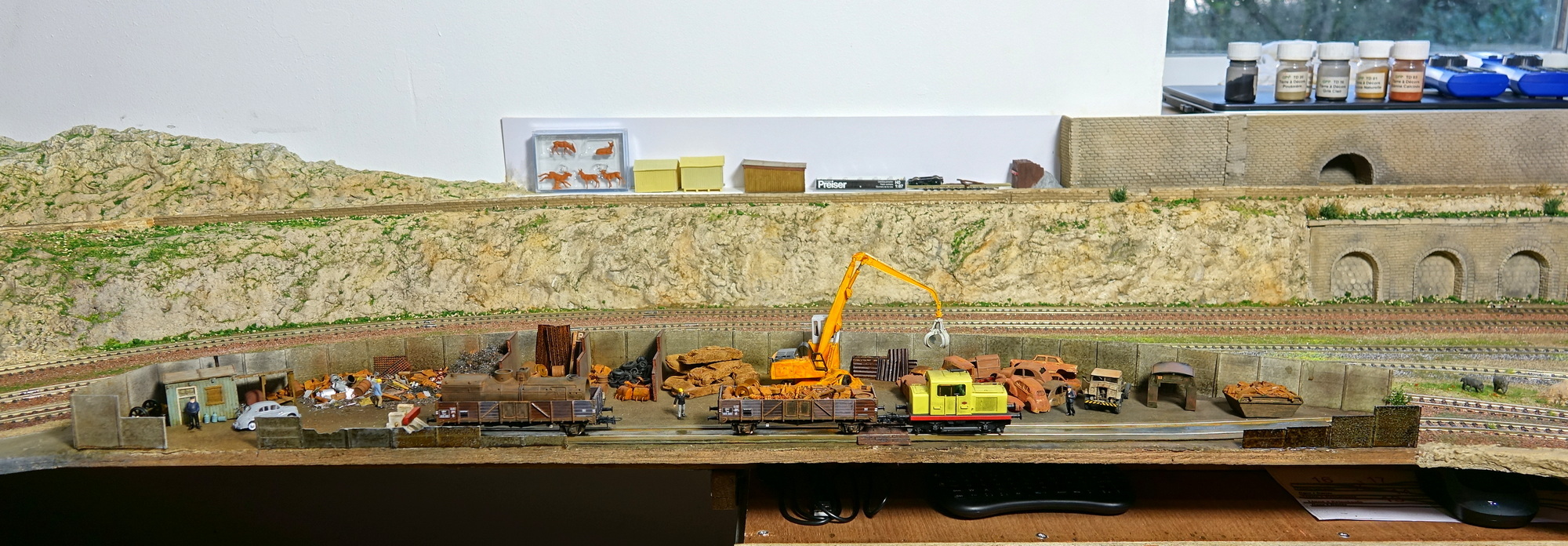

Messagepar Didier
14 Jan 2020, 18:47

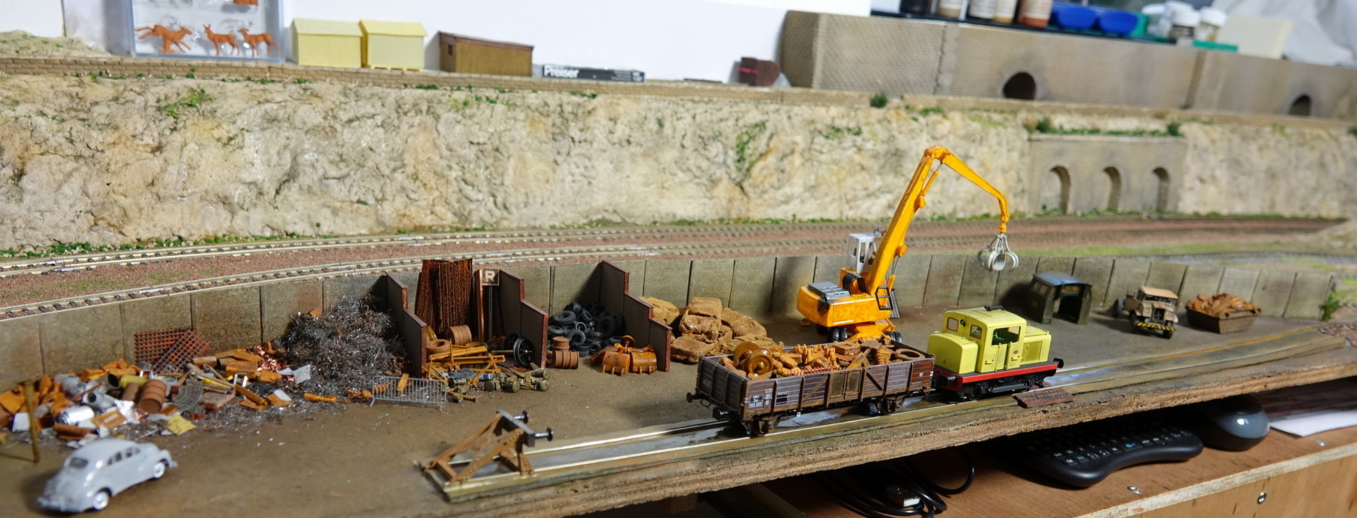

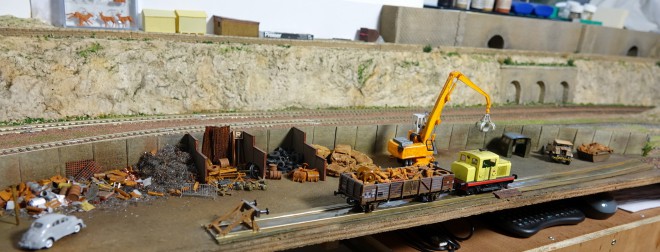

La suite, avec chargement et en situation :
L'accès ferroviaire a été refait (ballast, sol, etc.)
Et... une idée supplémentaire avec un "reste" (il faut bien les accommoder) — ou l'application de l'excellent principe commercial : "deux pour le prix d'un " :D
J'ai encore une ou deux petites idées pour fignoler ces deux transports...
Prochaine étape : le retour des petites voitures à la casse, un mur d'enceinte, avec portails, etc.

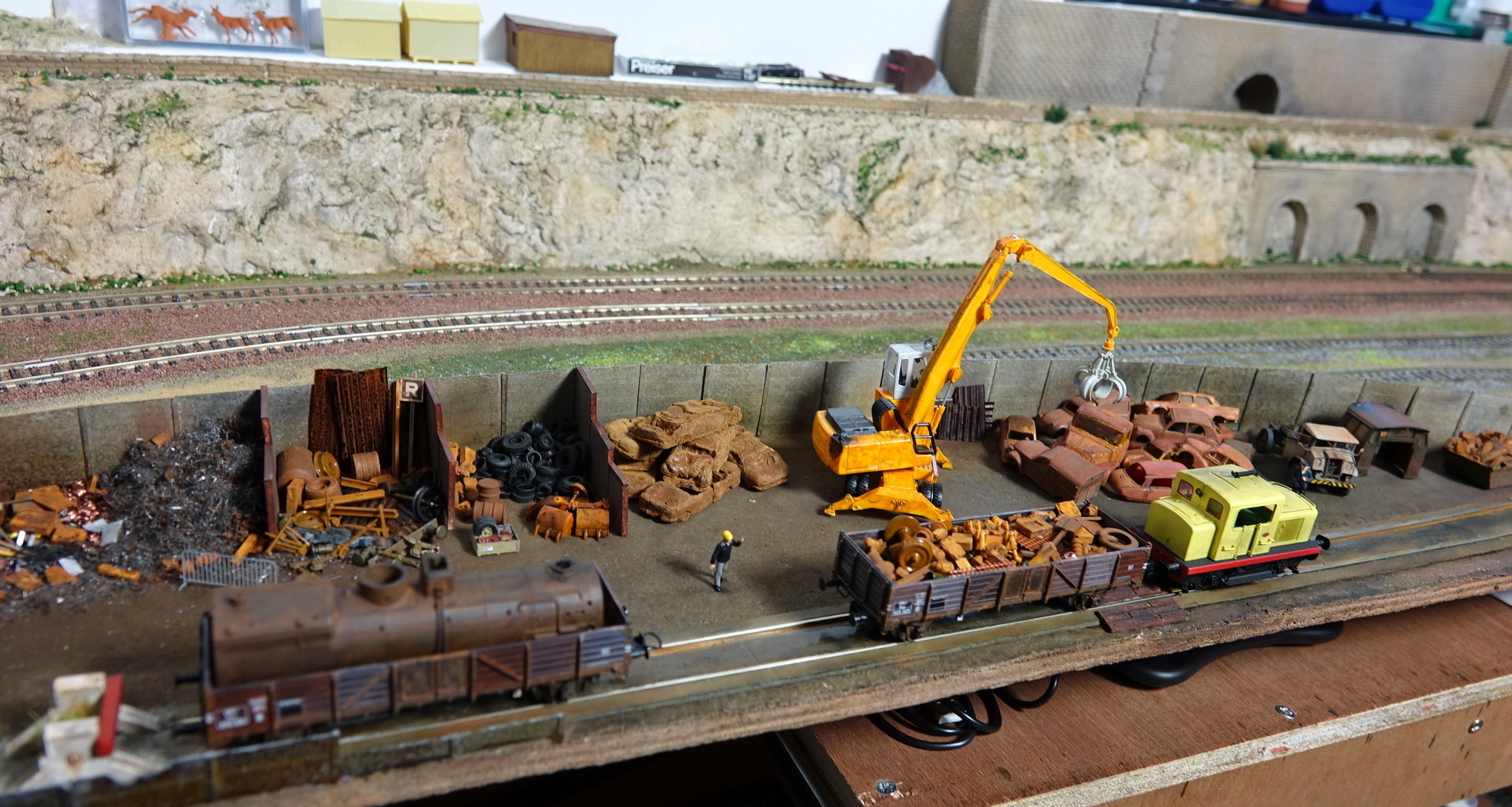

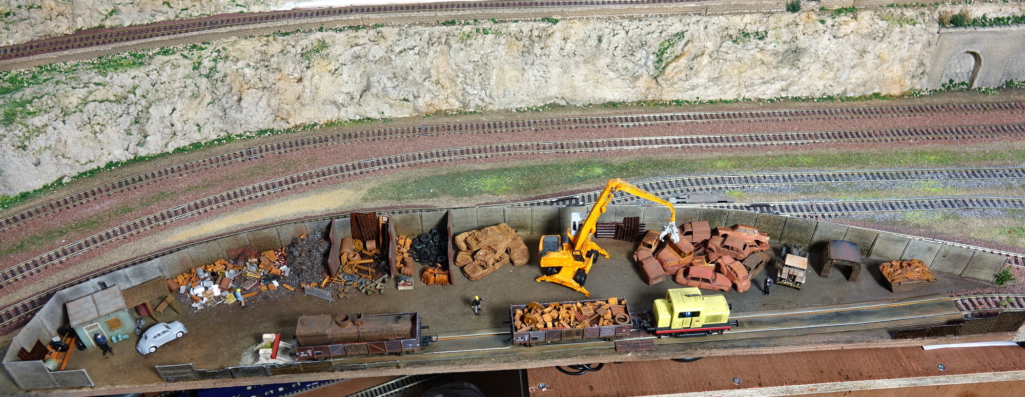

Le petit coin a bien avancé : retour des voitures après un premier traitement, nouveau heurtoir, suite du mur, etc.
Ce n'est pas encore fini, mais ça prend forme !

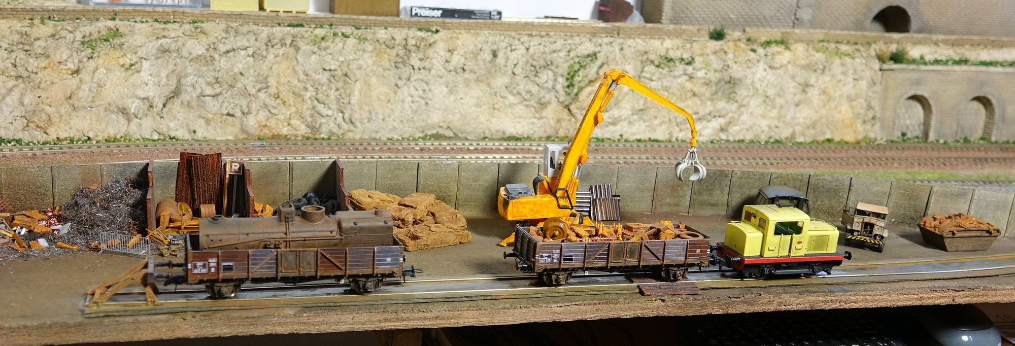

En fait, pour la rouille, j'avais deux problèmes en vue.
D'abord comment faire ? Plus de JoeFix, j'ai bien trouvé un produit "pro" du même genre, mais je n'étais pas certain que cela marche sur de petits trucs en plastique... Parmi les techniques que j'ai trouvées sur le Net, je me suis rabattu sur une qui est très simple, et pour laquelle j'avais ce qu'il fallait : d'abord peindre une couche de fond très délavée couleur rouille, puis ajouter des pigments de peinture en touillant avec le doigt. Madame barbouillant remplissant des toiles, elle m'a donné un petit tube d'une couleur approchante de la rouille. Et j'ai fait avec...
Ensuite, je ne voulais pas que les carcasses "récentes" jurent trop avec les carcasses presque complètement dévorées par la rouille que j'avais trouvé chez le fabricant allemand Juweela, et qui sont à côté.
Cela dit, tu as raison ; aussi j'ai tenté une "version 2", en me disant que la terre à décor et les pigments, c'est un peu du pareil au même et que ça devait marcher idem... or, en terre à décor, j'ai plus de choix !
Donc, version 2 (en attendant une V3, 4, 5 le cas échéant... : je préfère y aller par petites étapes) :
C'est déjà mieux, et ça reste dans une certaine harmonie : encore merci !
Au passage : sol avec graisse, huile, un peu de verdure ici et là, de nouvelles petites choses pour compléter, etc.
P.S. : je vois sur la photo que je n'ai pas remis les petites voitures exactement à leur place par rapport aux coulures... C'est corrigé !

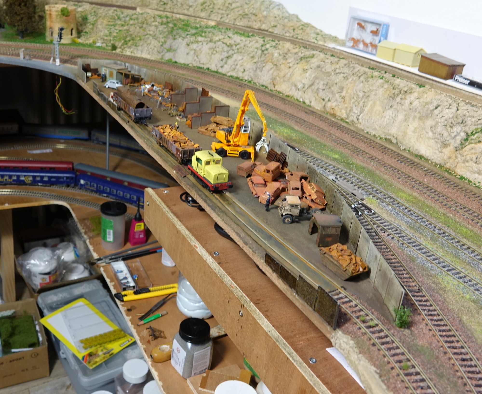

Messagepar Didier
17 Jan 2020, 11:17
Suite à différentes suggestions.

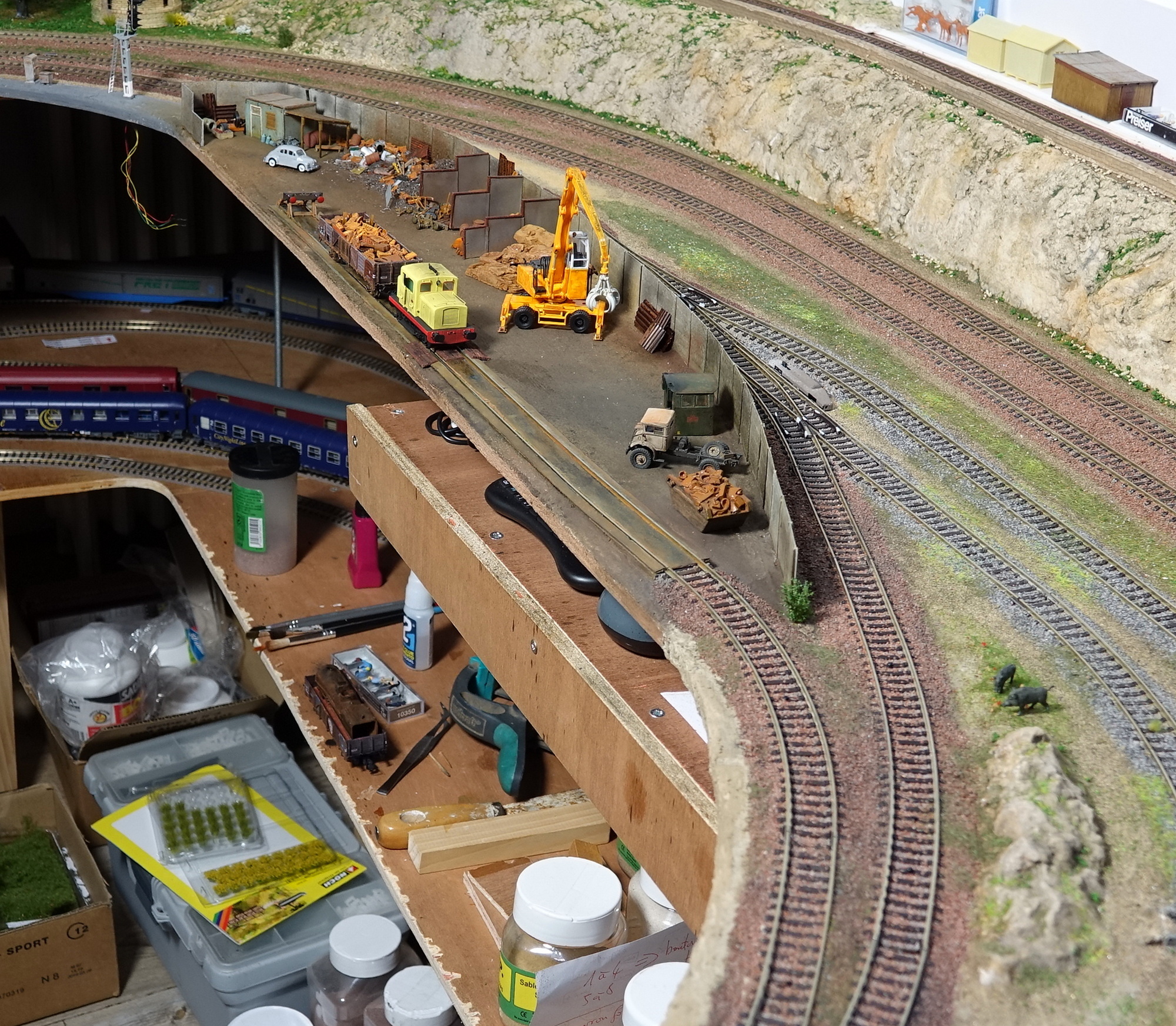

Pour la pelle, j'en avais prévu (et patiné) une plus petite qui allait mieux, de marque Kibri, mais... elle avait un godet "classique", genre pelleteuse. Et je voulais un grappin. Je n'ai trouvé que celle-ci avec grappin (et encore difficilement), toujours de marque Kibri. Elle est un peu trop grande et haute, mais, bon... faut faire avec ce qu'il y a ! Peut-être en attendant mieux. En tous cas, après avoir focalisé mon attention sur différents endroits de cette zone, je vois qu'elle ressort de trop. Je l'ai déjà un peu patinée, pour éteindre son jaune "pétant" et la salir, mais ce n'est pas assez. Je vais tâcher de compléter ça, mais doucement pour ne pas tout gâcher...
Pour le tas de carcasses, on me dit que "sous un tas de voitures comme ça, il y a forcément plein de pièces, morceaux, machins, tombés au moment de l'empilement des carrosseries. Des rétroviseurs, des enjoliveurs, un bout de pare-choc, voire une roue, des morceaux de ferraille divers et variés". C'est juste. Je me demande toutefois comment trouver (ou faire) des petits rétros, et autres. Pneus et jantes, en revanche, je vois.
Si vous avez des trucs pour cela, n'hésitez pas à me les dire !
