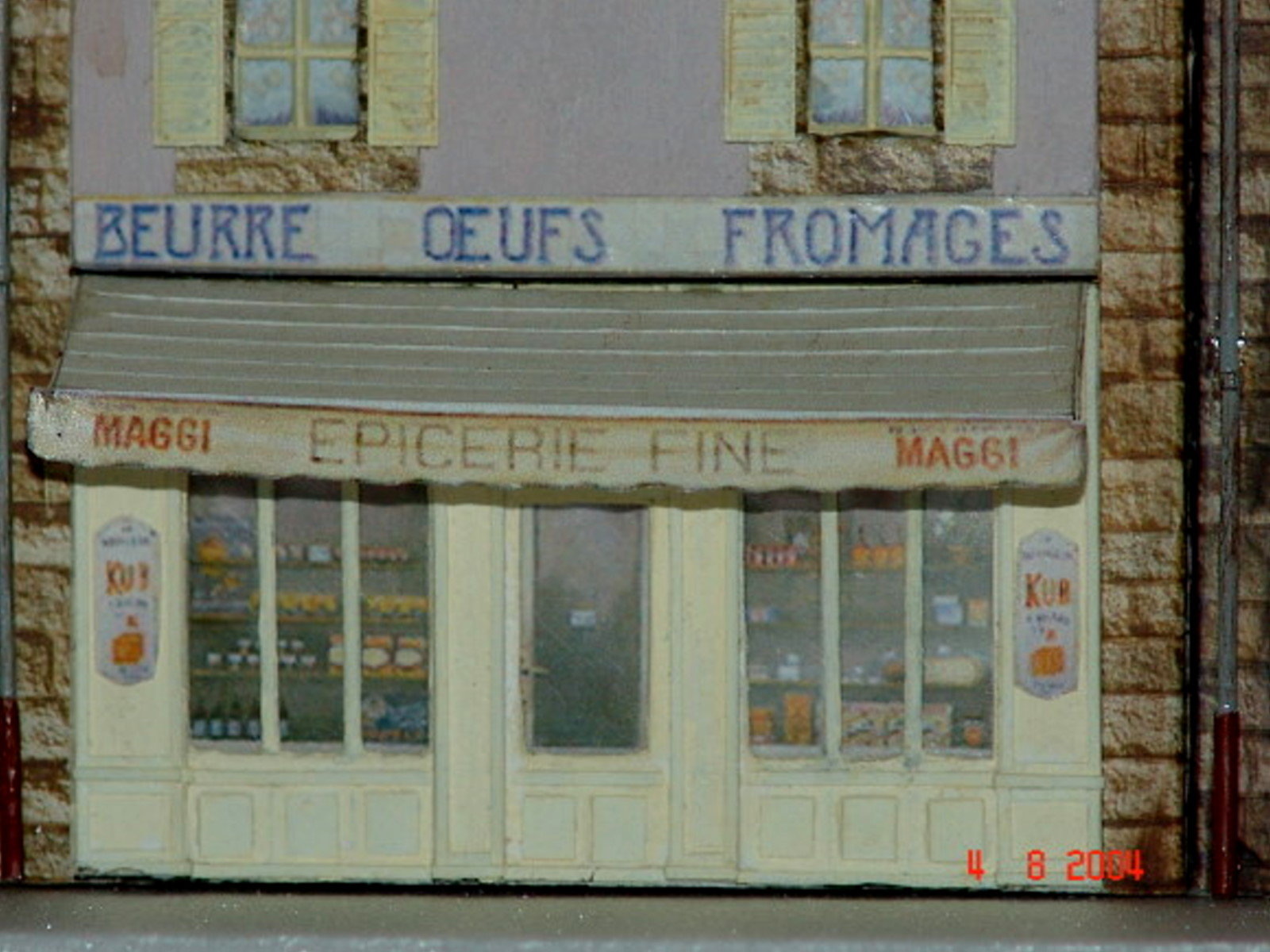

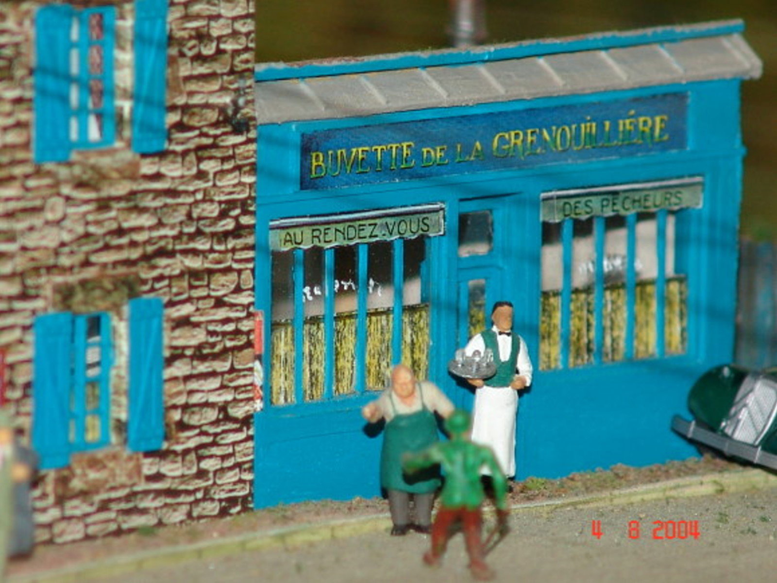

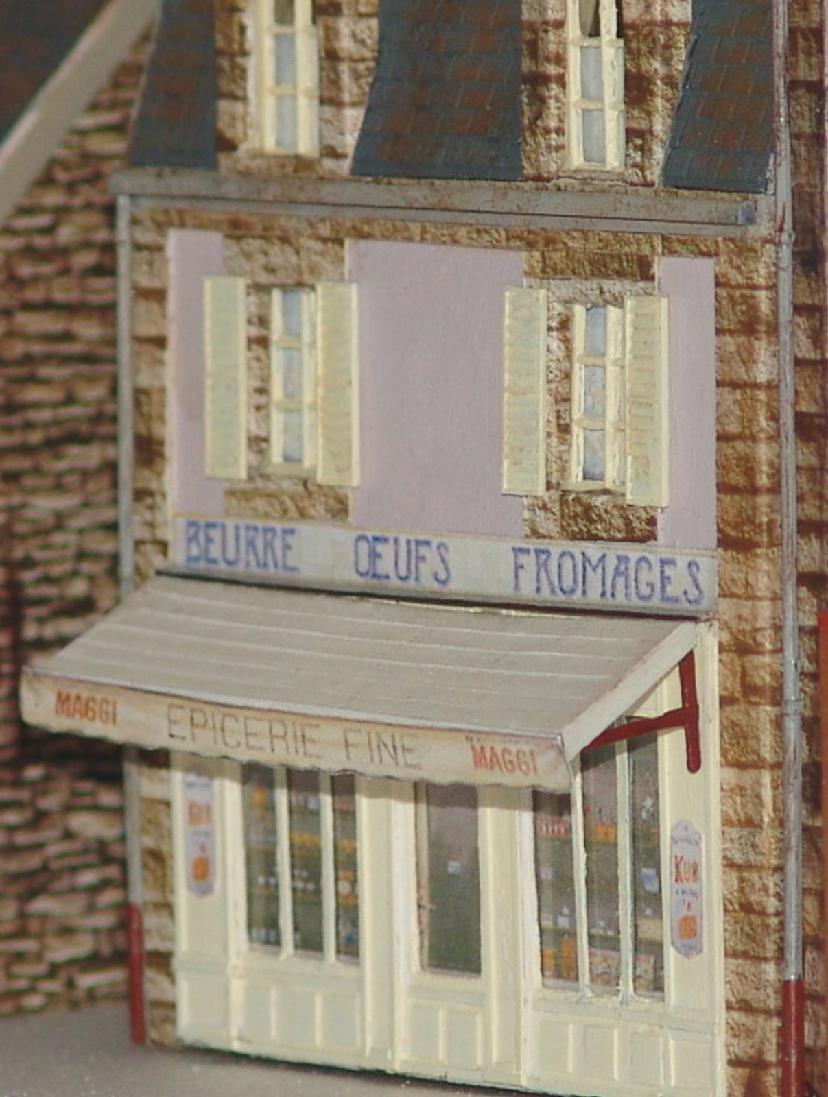

Le café des cheminots:
La vitrine est celle d'une maison MKD (ou Jouef)
Tu redimensionnes la carte de la façade aux dimensions de cette vitrine
Tu habilles cette vitrine avec les éléments découpés de cette carte.
Tu donnes du relief en superposant des profilés plastiques ou en bois pour faire l'enseigne, le auvent...
C'est simple et rapide.
Tu peux aussi traiter de la sorte des façades entières de bâtiments en prenant en photo une construction intéressante, après avoir redressé par traitement informatique les lignes de cette photo. Et tu donnes du relief par ajout successif de profilés.
J'ai fait de même pour la crèmerie (store et vitrine)
idem pour la pharmacie, la pension-café de port de Carhaix

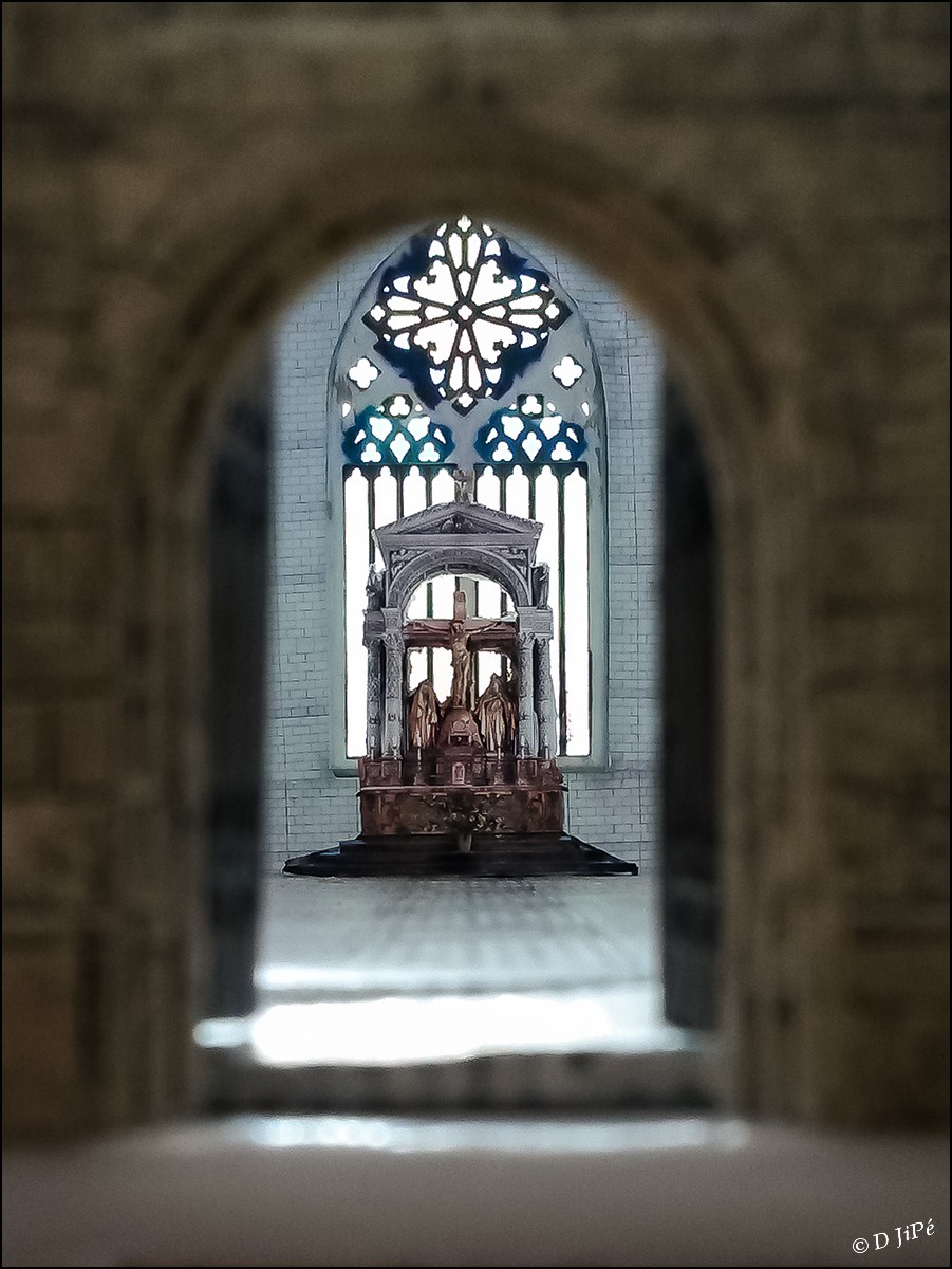

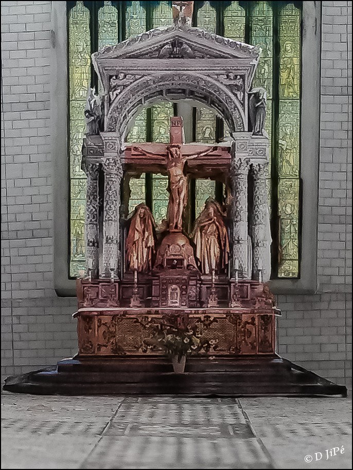

Le clapage, c'est bien mais pas pour les premiers plans et cela demande un peu de recherche.
Voici mon exemple pour l'intérieur de l’abbatiale ;)
Carrelage, mur, autel

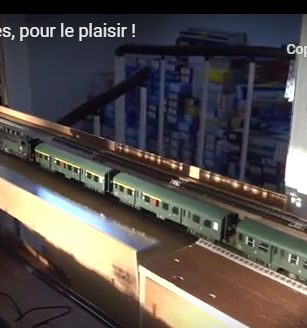

Bon, il faut que je digère tout ça !
En attendant, faut que ça roule (c) : comme annoncé, voici une nouvelle vidéo, genre dynamique, en deux volets.
Le premier volet : des "circulations improbables", intégristes puristes s'abstenir ! Ici, on se fait plaisir...
Pour le sifflement des turbines, baisser le son !
Deuxième volet, plus sage : la 141 TA emmène une première rame.
Avec effets de lumière naturelle.

faut être honnête, la pose de la voie parfaitement réalisée contribue à ce que les convois roulent bien. :cool:
C'est malheureux que le voie de parade est un peu courte. :ange:
On dirait l'arrière boutique d'un marchand de train miniature !
C'est des boites vides ou pleines :?: :mdr:
