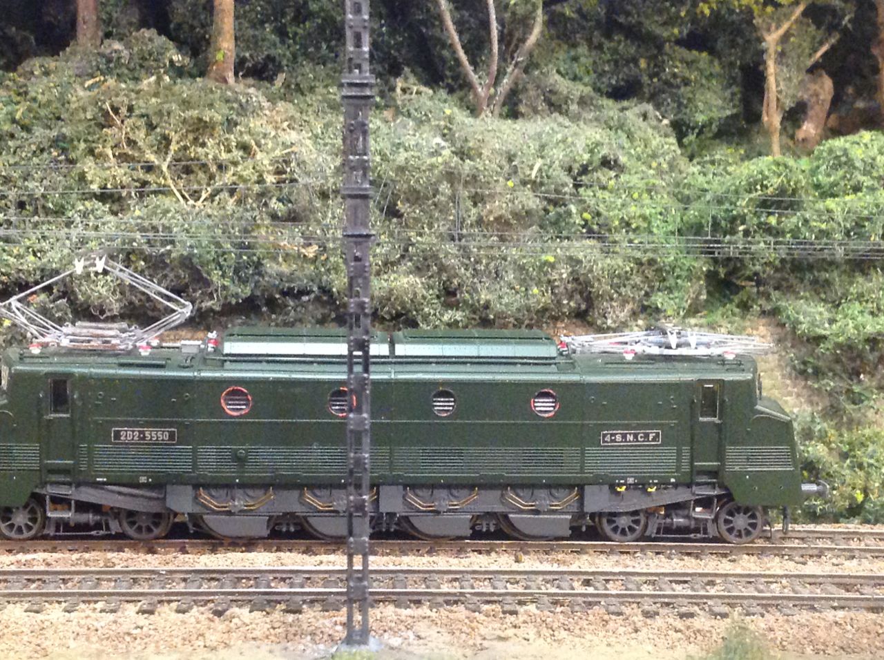

La pose de la caténaire a débuté

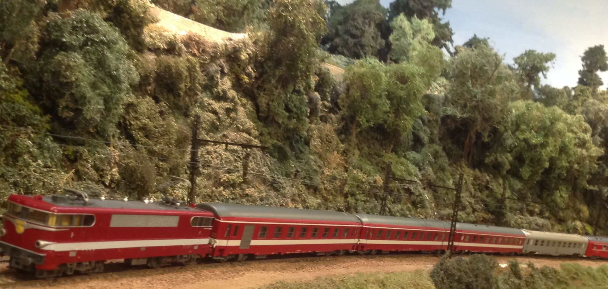

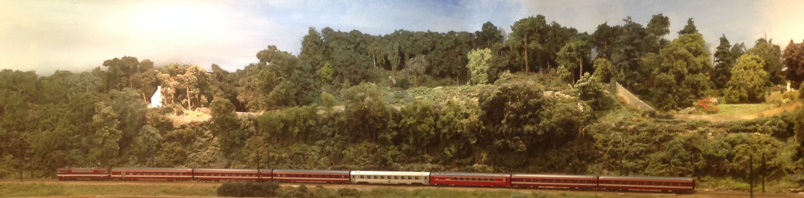

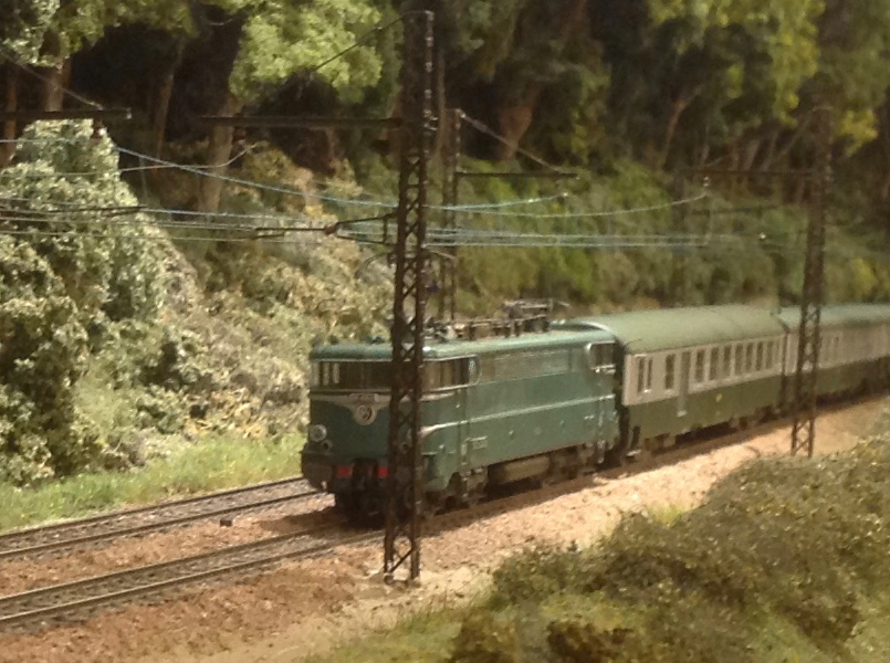

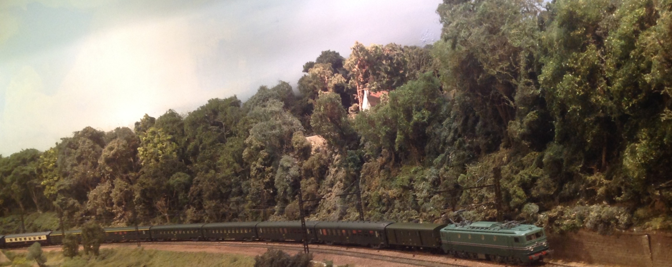

Pour l'arrivée de ma WSP LSM, une compo peu connue du Sud-Express. En 1969 il n'y avait pas assez d'Inox pour ce train "rentré dans le rang" après le lancement de la "Puerta del Sol" mais conservant sa WSP au milieu des DEV vertes
Pierre bis

Re: La vallée de la Révassonne
Messagepar Pierre bis
26 Juil 2016, 19:18
sous un autre angle
Messagepar Pirlouit95
26 Juil 2016, 21:20
Taisson a écrit:Bonjour Pierre,
La qualité de la prise de vue, plus celle de la réalisation...
Superbe, tout y est!
C'est pô juste!
C'est trop beau, et du coup, j'hésiterai encore plus à parler, et surtout à faire voir mes bricolages "brutaux"...
Admiration...
Cordialement.
+1
Pirlouit95
Messages: 229
Enregistré le: 18 Jan 2016, 09:01
Localisation: Courdimanche, Val d'Oise
26 Juil 2016, 21:34
Pierre bis a écrit:Pour l'arrivée de ma WSP LSM, une compo peu connue du Sud-Express. En 1969 il n'y avait pas assez d'Inox pour ce train "rentré dans le rang" après le lancement de la "Puerta del Sol" mais conservant sa WSP au milieu des DEV vertes
Félicitations Pierre, c'est ce que l'on appelle "un beau train dans un bel environnement" :cool: :applause:

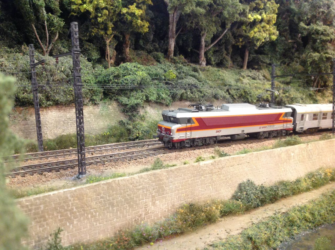

L'Etendard 1.0, nouvel arrivant grâce à R37. On notera la compatibilité avec le rouge Capitole Roco (à un poil près)
