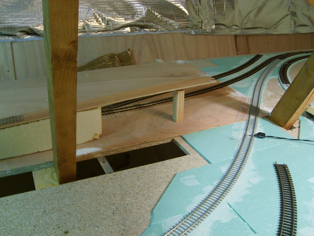

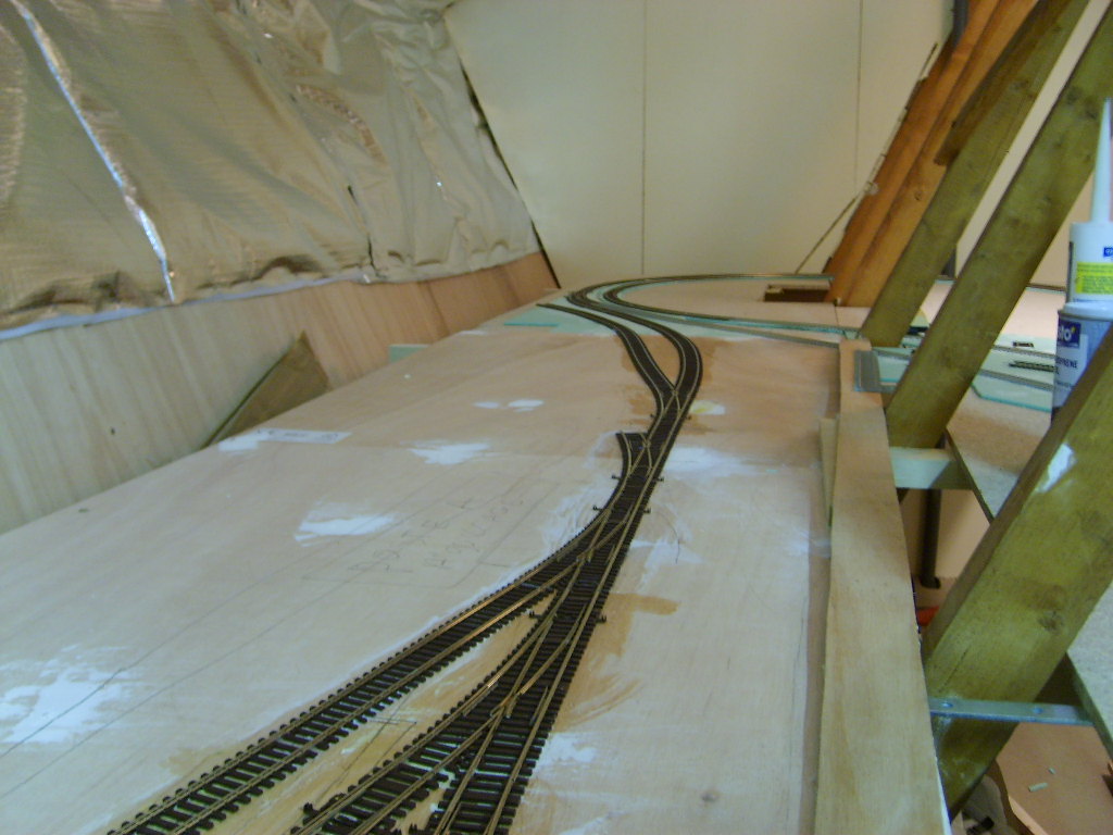

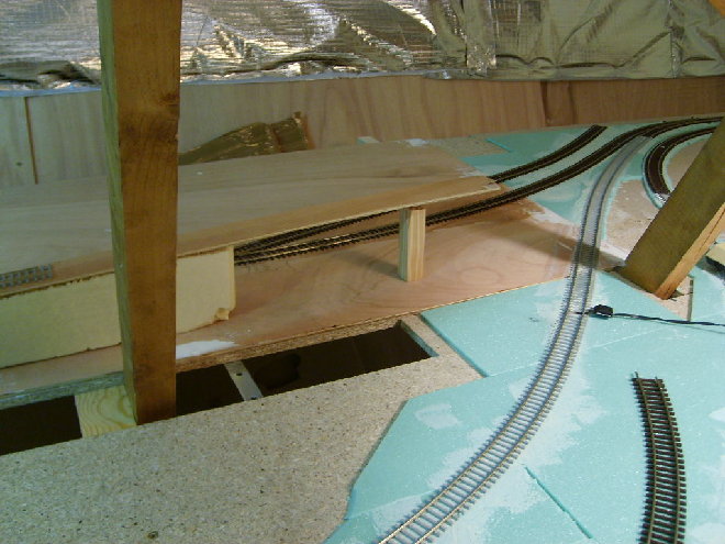

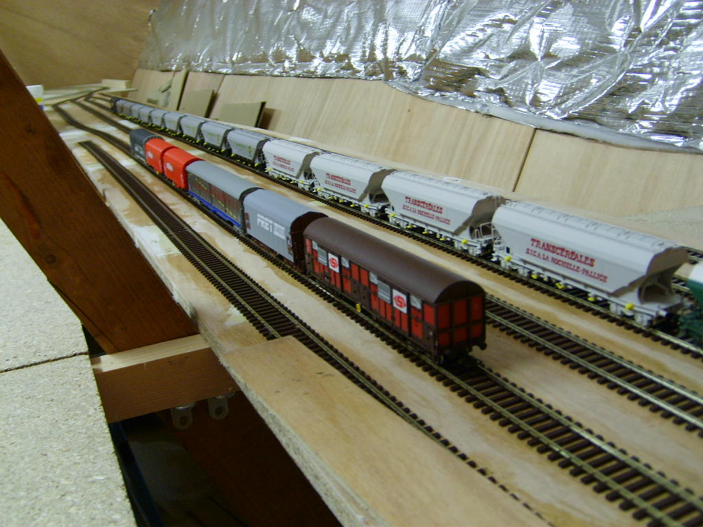

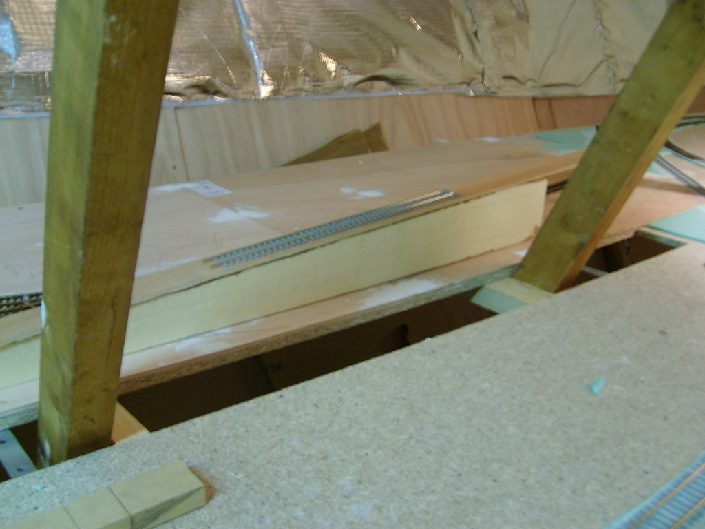

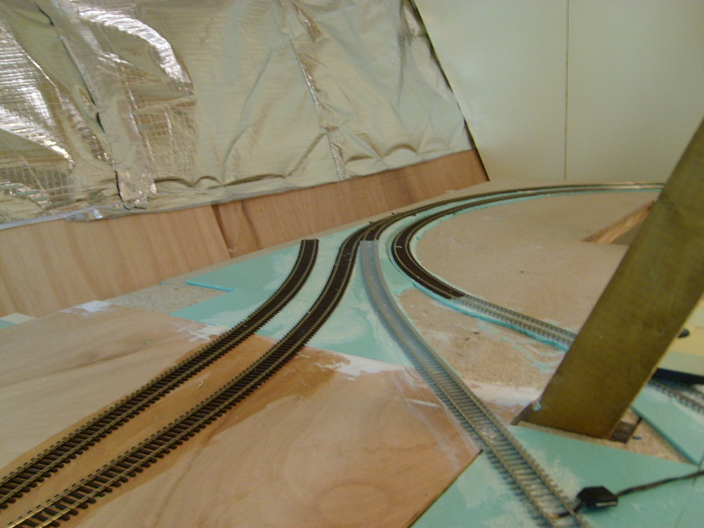

Nouvelles photos comme promis:
1)Raccordement de sortie du triage à la voie principale
2) Saute mouton
3) Futur pont..!
4) photo pour le plaisir

Ca avance, ça avance :applause:
Mais une question pour quoi ce mélange de rails bois et béton :?:

piko30 a écrit:Ca avance, ça avance :applause:
Les voies en traverses bétons sont les voies principales( sauf certaines sections en courbe qui sont en traverses bois) et les traverses bois sont les voies de services.
Attention dans la réalité le mélange traverses béton et bois sont très courant sur les voies principales!

25 Fév 2009, 21:23
Même si ce n'est que loc only, fais attention à la dénivellation!

Messagepar uprr
26 Fév 2009, 11:09
salut Romain
ça avance bien dit moi :applause: :applause: :applause:
pour ton saut de mouton tu peut aller jusqu'à 5% facile :siffle:
loc only, ça grimpe sans souci :siffle:
bonne continuation :cool:

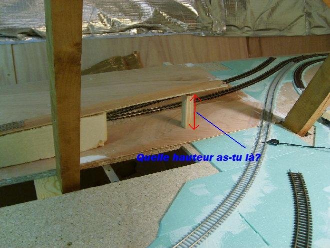

Messagepar romain
26 Fév 2009, 13:58
Merci les gars
Le soucis c'est que j'ai assez peu de place mais je peu encore gagner 15cm donc ça va adoucir la rampe, mais je ne pense faire moins doux, je suis assez contrarié car le réalisme prend un coup....
ma rampe actuelle doit etre a 8%...
Sinon si j'abandone la rampe je n'ai plus trop de solutions, j'avais penser a faire descendre sous la table mais le système sera trop complexe a réaliser!
:mur: :mur:

Messagepar joseph
26 Fév 2009, 14:38
Juste une petite question, quelle est la hauteur de ton tasseau au point le plus haut de la rampe?
Je peux me tromper, mais on a l'impression que c'est vachement haut. En théorie, tu dois pouvoir limiter cette hauteur à 7cm sans soucis (voir NEM 102 gabarit de libre passage, avec caténaire). 7cm, c'est la hauteur définie par la norme à partir du plan de roulement(6,5cm) additionnée à la hauteur du rail (0,5cm).
Ce qui donne avec le cp de 5mm, 7,5cm à gravir, soit avec une rampe de 5 pour 1, 1m50 de long et avec une rampe de 6 pour 1, 1m25 de long.
Vu la taille de ton réseau, tu dois pouvoir caser ça!
à mon avis, si c'est juste pour une loc, la rampe peut atteindre les 6% sans trop de soucis. Sauf bien entendu les engins non munis de bandages.
