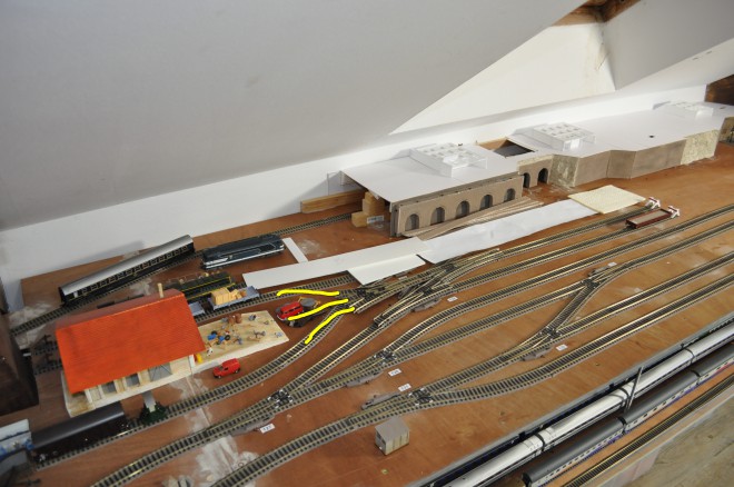

En revanche, sans que cela ne permette de faire l'escalier de la butte Ste Anne, je peux facilement modifier comme suit pour aérer le tout sans perdre en exploitation (j'ai grossièrement masqué les voies qui disparaitraient par du papier blanc, et posé les aiguilles nouvelle façon + traits jaunes pour prolonger):
Mais question : pas d'aiguille en Y en Fleischmann Profi (dommage !), donc un triple obligé (sinon deux aiguilles à suivre : 40 cm, pas la place). Partant il faut un bout de voie droite, pour un wagon par exemple. Du coup : ne faut-il pas retourner la halle ? Est-ce possible un rail qui arrive à cet endroit ??? J'ai comme un gros doute...

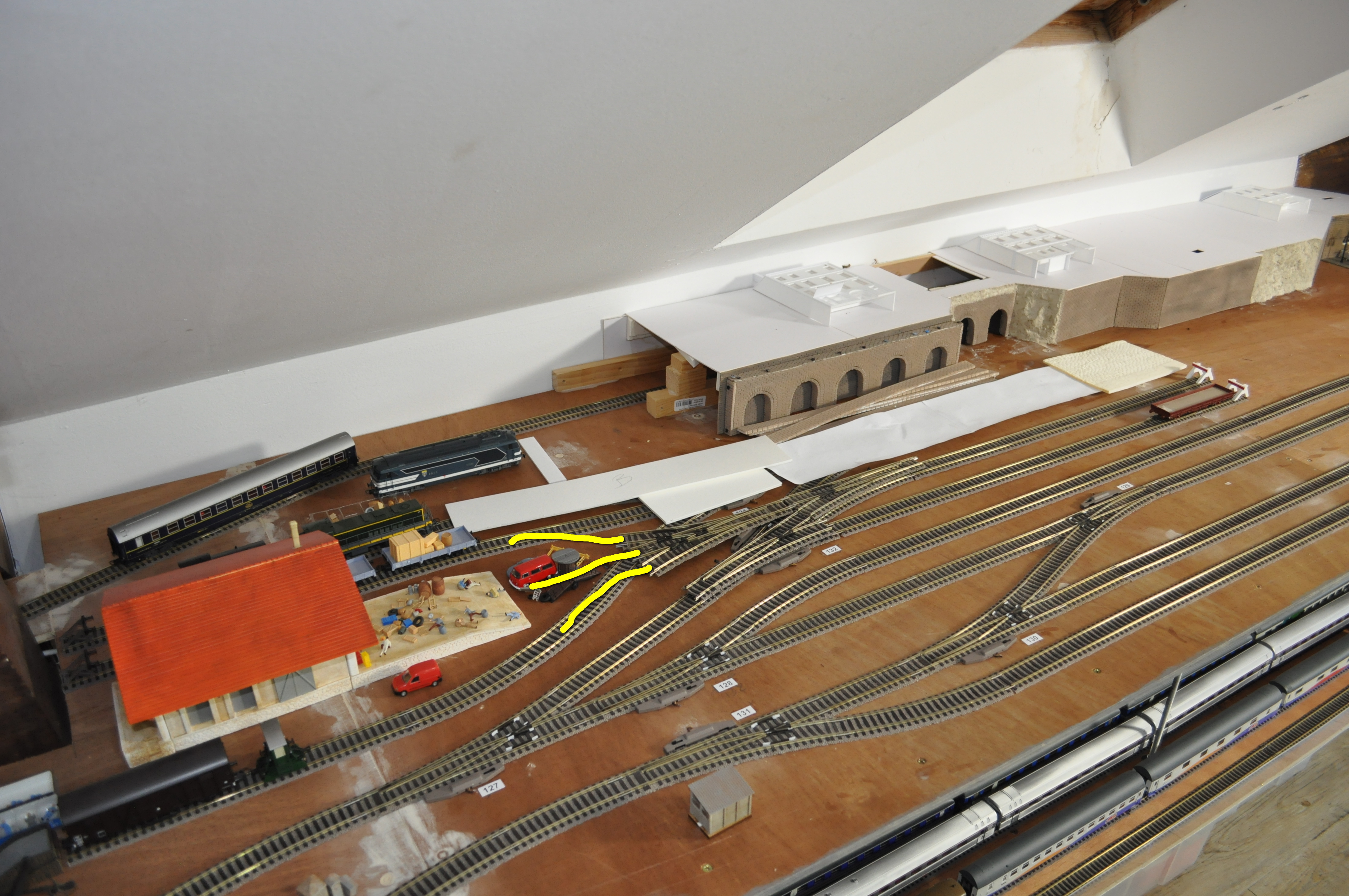

Pour ma part j'aurais plus vu ça comme ça:
Tu retournes ton aiguille triple d'entrée.
Ainsi, lorsque ta rame rentre, tu peux directement refouler une partie de la rame devant la halle, couper éventuellement et ranger la 2nde partie sur la voie parallèle (tracé rouge).
D'autre part, les halles ont en général un côté pour les train et l'autre pour les camions et autres.... pour moi la présence de voie de l'autre côté de la halle ne se justifie pas.
Ensuite tu peux ajouter une aiguille sur la voie qui dessert ta halle pour pouvoir avoir un stockage supplémentaire (tracé bleu)

Ah, ça c'est une bonne idée !
Merci du coup de main, Joseph ! :cool:
Pas besoin de renverser le triple, en fait, deux aiguilles simples et le tour est joué. Pas sûr de pouvoir doubler la voie au long de la halle, mais ce n'est pas nécessaire.
Au passage plein de petits "plus" : plus simple, plus logique, mieux dessiné, plus d'espace autour de la future gare, de la place de l'autre côté de la halle pour imaginer un complément de décor, et j'en passe. Mes deux autorails auront leur place en cours de navettes, les manœuvres sont tout de même possibles pour la halle...
Vraiment, ça me plaît !
Et c'est encore le moment de changer cette partie, sans trop tarder car les travaux avancent dans cette direction...

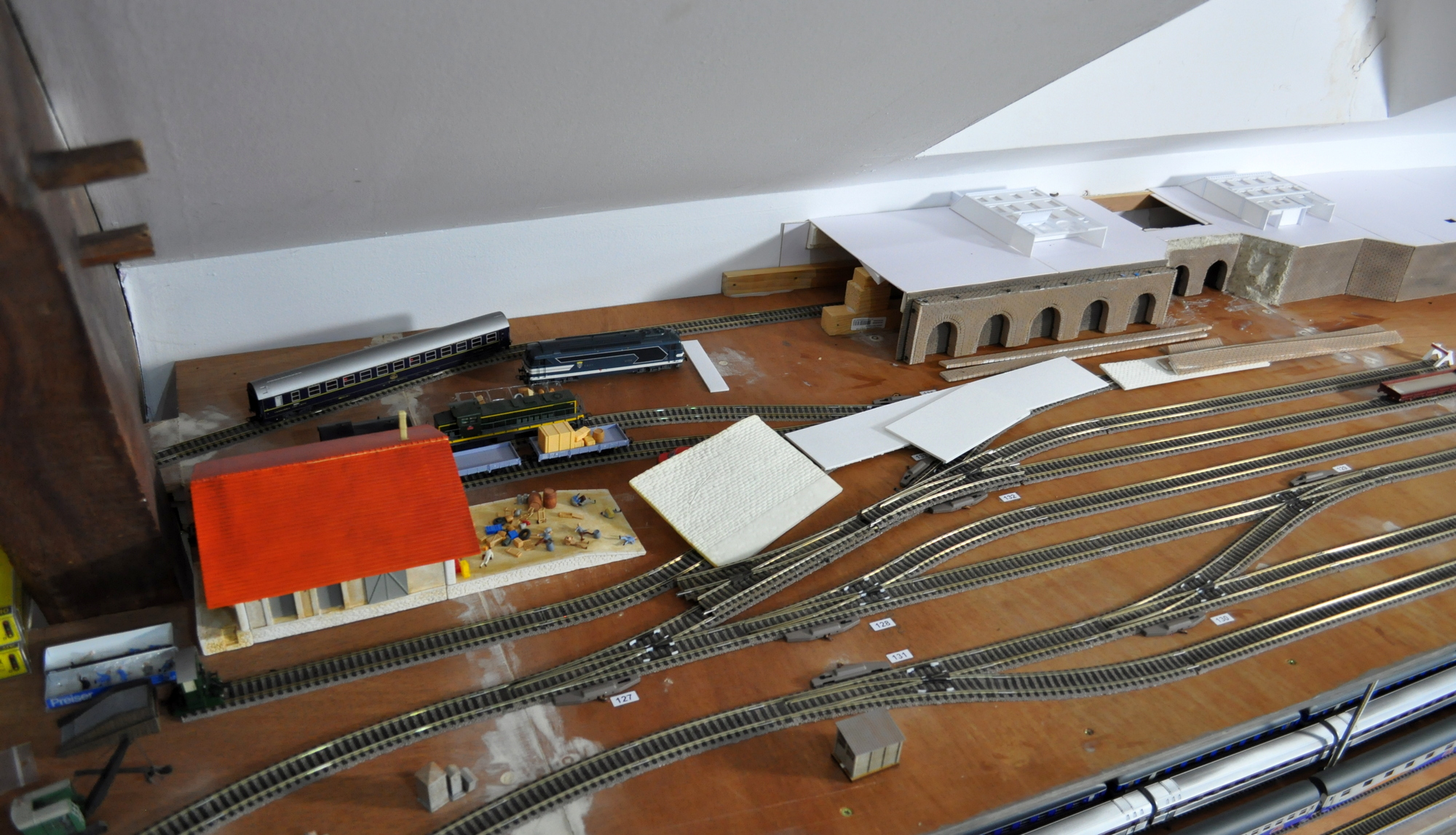

Pour donner une idée :

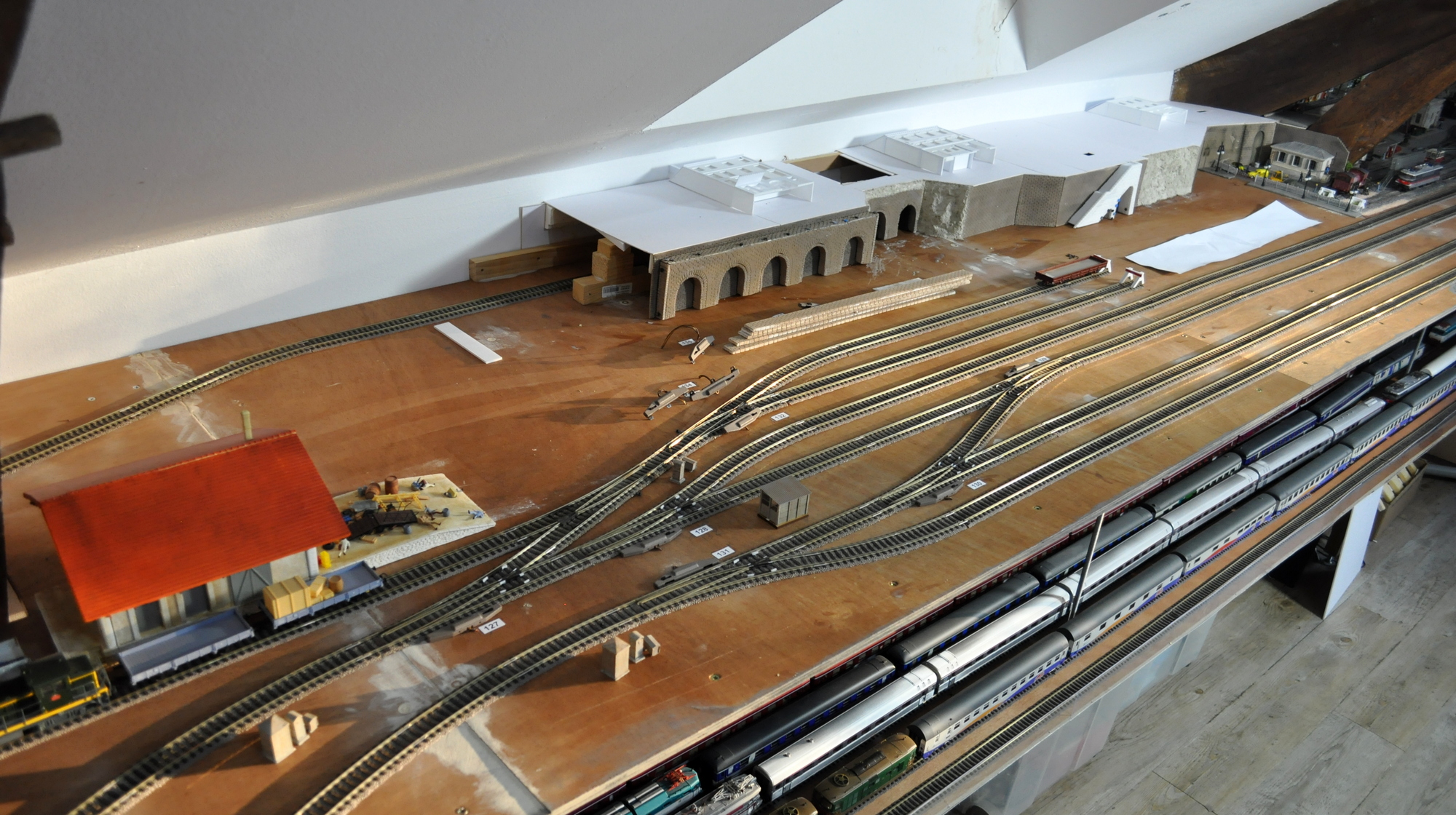

Cela aère la halle côté camions et tu peux éventuellement aller jusqu'à la charpente avec la ville haute et la voie avec la voiture voyageurs sort d'un tunnel de l'autre côté de la charpente.
Seul bémol, va y avoir un trou dans la numérotation des aiguillages ;)

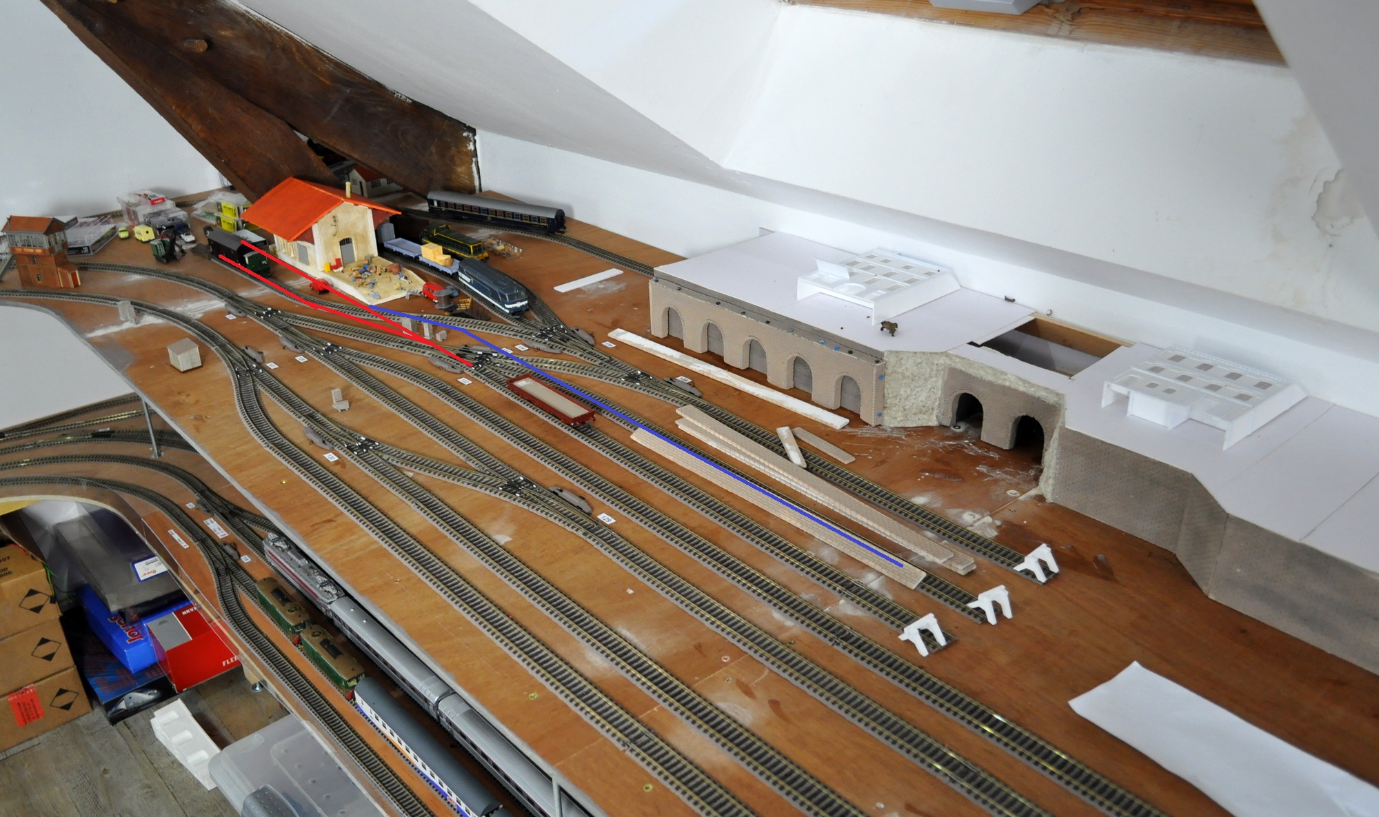

Et voilà, c'est fait...
... on ne reste jamais les deux pieds dans le même sabot, par chez nous ! ;)

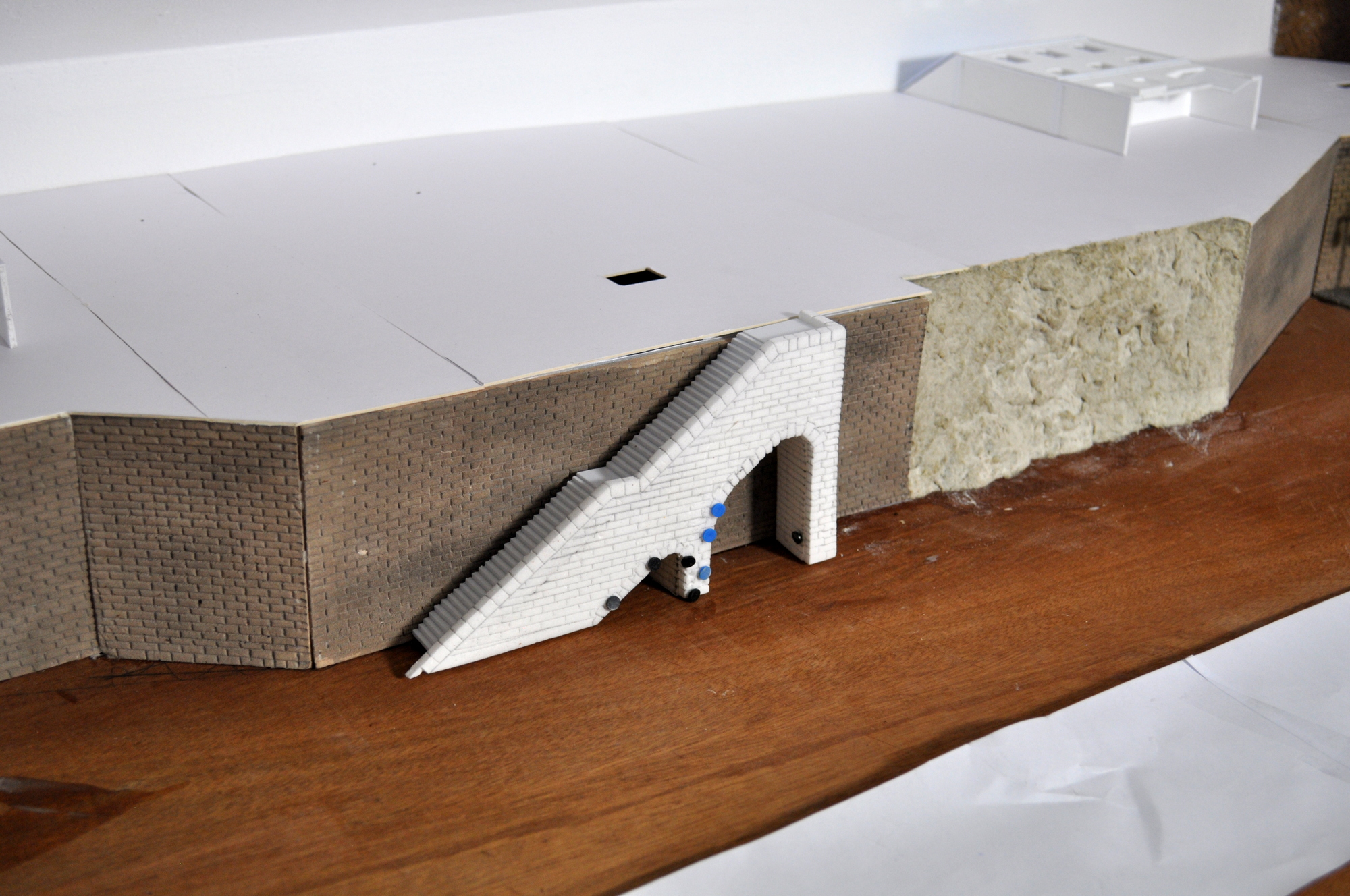

Et puis, pour faire bonne mesure, le résultat d'un long travail patient, tout fait main (escalier en carte plastique, le reste en carton plume) : c'est pour avoir tout de même un escalier, avec en soutien un petit souvenir des formes de celui de la butte Ste Anne...
(le mur non plus n'a pas encore tous ses parements).

L'escalier :o comment dire : :applause: :cool: :coeur1:
C'est franchement mieux pour la halle et la gare latérale ;)

Pour l'escalier, chapeau! en plus tu as gardé le style de celui de la carte postale pour les arche en dessous, j'aime beaucoup. :cool:
