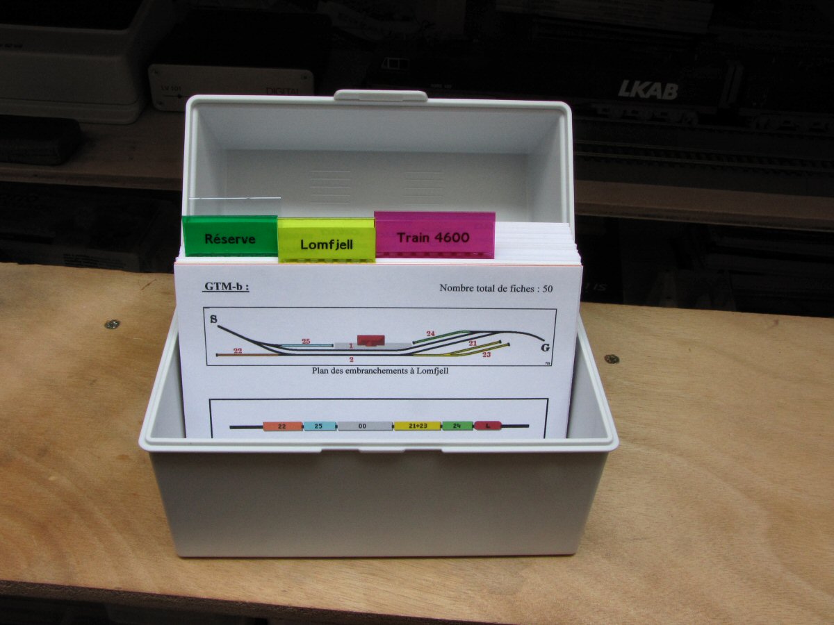

Quand j’évoque la réserve, c’est de la boîte illustrée sur la photo suivante que je veux parler. C’est là que sont classées toute les fiches, en quatre paquets distincts. Le premier contient les fiches correspondant aux wagons présents sur les divers embranchements du réseau, c’est-à-dire aux commandes « en cours ». Le second est destiné aux fiches de wagons en cours d’acheminement par le train de desserte. Le troisième est un paquet « report » qui n’est utilisé qu’occasionnellement pour ranger temporairement les fiches dont la commande ne peut pas être effectuée tout de suite (type de wagon indisponible, manque de place sur l’embranchement destinataire, etc.) Le quatrième paquet, enfin, le plus gros, est la réserve proprement dite, là où sont stockées les fiches non utilisées et dans laquelle sont prises quelques fiches (de 5 à 9) pour former le train de desserte.
Un aspect important du système est que les fiches ne sont sorties de leur boîte que pour les opérations « administratives » de base : sélection d’une commande (fiche), attribution d’un wagon approprié (numéro en première colonne), et relevé des étapes successives de la mission au fur et à mesure qu’elles ont été effectuées. A aucun moment je ne m’embarrasse d’un paquet de fiches encombrant (ni d’une loupe pour déchiffrer le numéro d’immatriculation sur chaque wagon pour déterminer à quelle fiche il correspond). Pour savoir à tout instant (en particulier pendant les manœuvres) la destination de chaque wagon, celle-ci est codée au moyen d’une petite pastille colorée fixée à une extrémité de ces wagons, comme le montre la photo suivante.

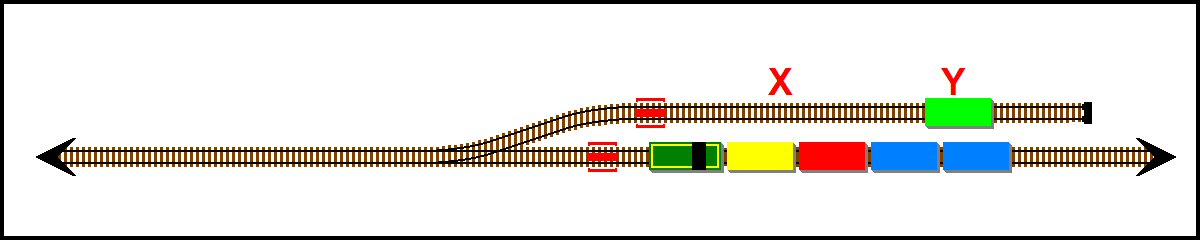

Gare avec voie
Vous voulez raccorder deux petites industries (X et Y) à votre réseau pour augmenter son trafic marchandises et le rendre plus intéressant. Rien de plus louable et, en apparence, rien de plus facile. Surtout si un seul embranchement particulier permet de desservir ces deux industries, comme le montre le schéma suivant.
Si vous utilisez des dételeurs magnétiques ou électromagnétiques, ce schéma donne leur position préférentielle. Si vos attelages ne disposent pas du prédételage (voir l’articulet sur ce sujet) il convient de rajouter un élément dételeur entre les industries X et Y pour pouvoir laisser des wagons au regard de cette dernière. Si vous utilisez des attelages avec prédételage, il suffit d’un élément dételeur (en rouge entre les rails) au début de l’embranchement, en plus de celui sur la voie principale. On peut même docilement appliquer les grands principes si doctement énoncés dans l’exposé sur le prédételage et se limiter à un seul et unique élément dételeur qui sera alors placé à gauche de l’aiguille sur le schéma.
Mais cela a deux inconvénients. Le premier est que l’utilisation de ce dételeur va entraîner des manœuvres supplémentaires et plus complexes. Par exemple pour livrer le wagon rouge à l’emplacement X il faut d’abord le séparer des wagons bleus : cela signifie qu’il faut tirer toute la rame jusque sur cet unique dételeur (au-delà de l’aiguille) puis la refouler pour laisser les wagons bleus à droite de l’aiguille et libérer ainsi l’accès à l’embranchement. Deux mouvements supplémentaires qui sont inutiles si on place deux dételeurs comme illustrés sur la figure. Les manœuvres de desserte sont bien différentes, dans leur principe pour ne pas dire leur philosophie, de celles d’un triage.
Le second inconvénient est que laisser traîner un élément dételeur sur une voie principale, c’est de la provocation pure et simple : un jour ou l’autre l’express de passage va se retrouver découpé en tranches comme un saucisson avec ses voitures allègrement détachées les unes des autres…

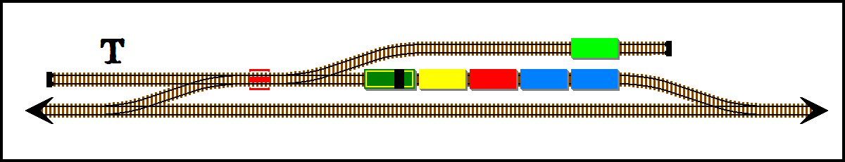

La solution ? Faire comme le grand train. Ajouter ce que l’on appelle parfois une « voie mère », c’est-à-dire une voie parallèle à la voie principale et sur laquelle on peut laisser stationner notre train de desserte tandis qu’on manœuvre les différents embranchements particuliers reliés à cette voie mère. C’est cette situation que représente le schéma en figure suivante. Pour faire bonne mesure un tiroir T de manœuvre ou de sécurité (sur la gauche du schéma) sera fort utile. Et on pourra effectuer nos manœuvres tranquillement sans gêner l’express déboulant sur la voie principale. L’élément dételeur est situé sur la voie mère, à l’écart, incapable désormais de jouer de vilains tours à notre express toujours tellement pressé.
Evidemment tout cela a un prix. Celui d’une plus grande complexité (et de trois aiguilles supplémentaires !) et celui d’une surface occupée plus importante sur un réseau où elle est déjà bien mesurée. A la limite cette voie mère peut aussi servir de voie d’évitement ou de dépassement, surtout si cela permet de justifier sa présence encombrante et coûteuse (et pour être honnête c’est ce que j’ai fait pour la gare de Lomfjell sur mon réseau). Mais en théorie ce n’est pas vraiment son rôle. Quoi qu’il en soit, si pour vous le réalisme n’a pas de prix, l’addition sur votre réseau d’une voie mère telle que proposée ici devrait sérieusement être prise en considération.
