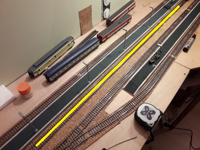

ah well c'est une gare 2.0 (version moderne quoi) où les quelques voyageurs présents sont déjà en "distanciation sociale" et ne se bousculent pas pour monter dans le "suppositoire roulant" (dixit Domi le CDB).

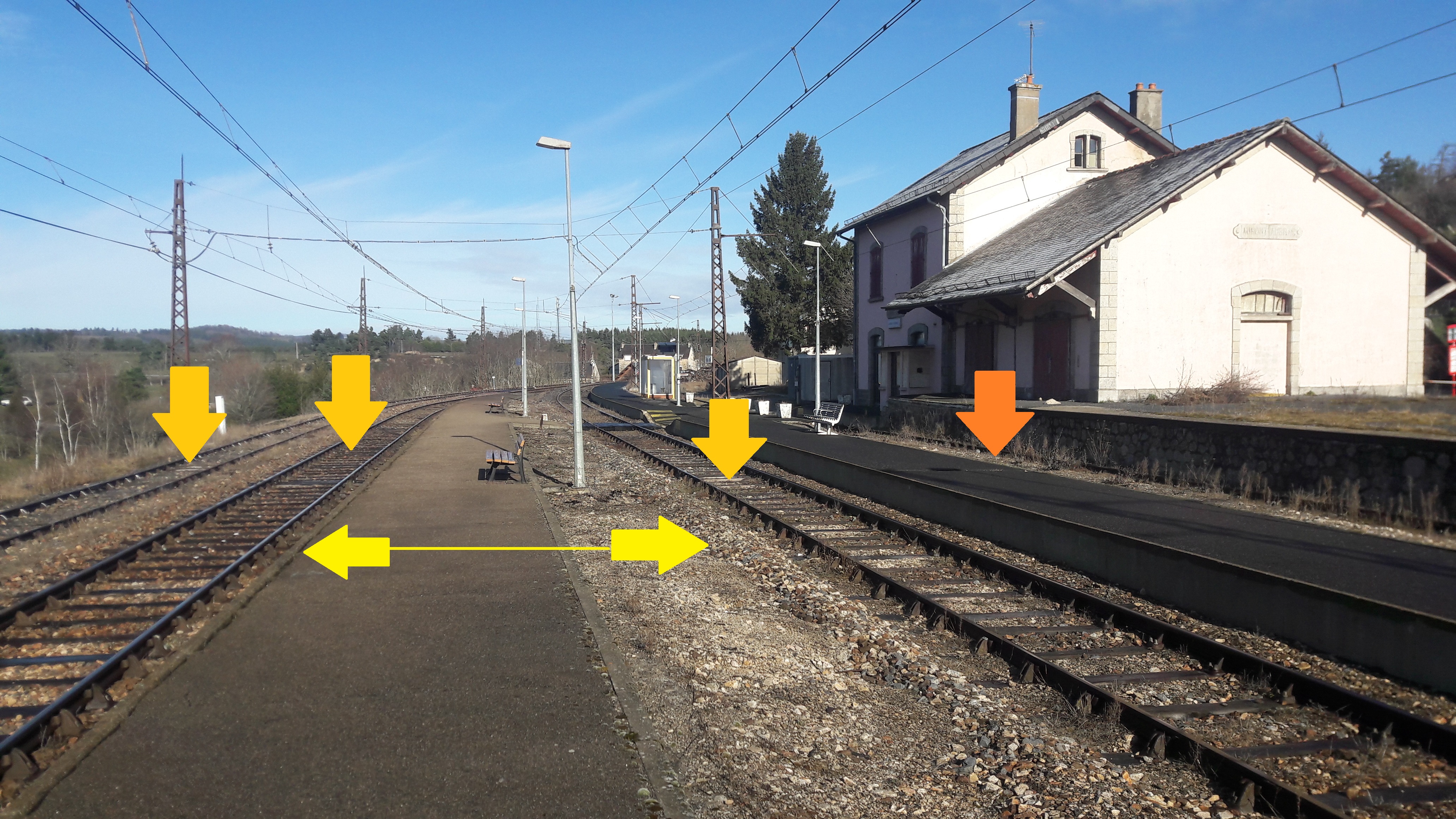

Plus sérieusement, le positionnement des lampadaires sur les photos de la gare réelle, n'est pas réellement compatible avec l'implantation et les beaux quais de ton réseau. Tu aurais dû moderniser la chose. Donc, quand tu vas faire descendre les voyageurs de tes convois, ils ne descendront pas du côté où les lampadaires affleurent le bord de quai. Nous dirons donc, que ton ancienne gare est en cours de modernisation. ;)
Merci pour les photos. :cool: :coeur1:
Ah ok oui en effet tu as raison, bon disons que le peu de voyageur qu'il y aura, faudra qu'ils évitent de se prendre un lampadaire en pleine tronche :D Je dirai à mes conducteurs de ne pas arrêter les portes en face des lampadaires :mdr2:

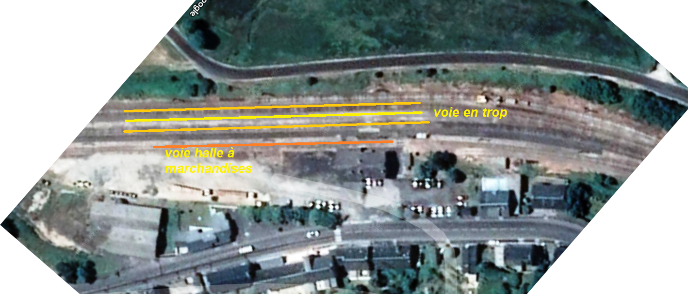

re-Bonjour, pour approfondir l'idée de cc6532+891
Apparemment, la voie en jaune est de trop ou il n'y a pas assez d'écartement entre les quais,
Par rapport à l'implantation des lampadaires sur ton module.
Maintenant, rien ne t'empêche de la garder comme voie de passage, mais sans arrêt des rames voyageurs. Rien que du marchandises par exemple.
Mais c'est toi le gestionnaire du réseau. ;)

Messagepar lolosnop
17 Avr 2020, 17:15
oui tout à fait, j'ai rajouté cette voie pour que ce soit plus agréable à jouer, mais j'ai compris ton analyse pour l'implantation des lampadaires et c'est tout à fait juste, ou ce sera la voie de passage sans arrêt :cool:

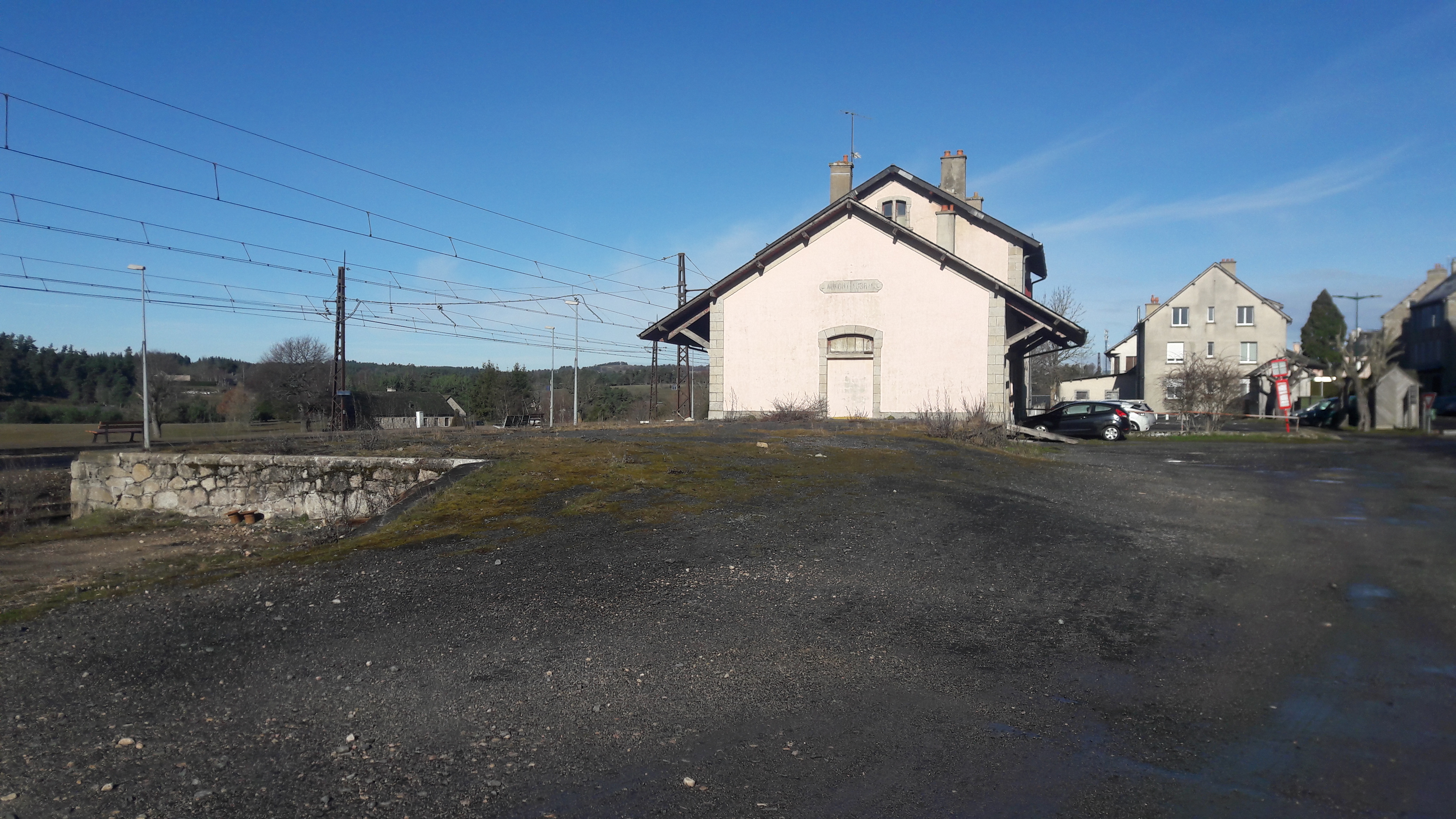

Par contre toujours pas compris pour la hauteur de mon quai de chargement par raaport à la gare, ce n'est pas grave je tricherai un peu et j'attends toujours du contre plaqué :(

Les hauteurs de quai de la gare marchandise correspond à la hauteur peu ou prou des planchers des wagons pour faciliter le chargement.

Oui, c'était bien ça SUPERBELGICO !
proposition : si tu découpes un peu de la toiture sur la longueur de la halle (donnant côté voie bien sûr ) ??
cela doit arranger les choses pour ta hauteur de passage ;)

Christou231 a écrit:Les hauteurs de quai de la gare marchandise correspond à la hauteur peu ou prou des planchers des wagons pour faciliter le chargement.
Re,
oui, en effet.
reste à voir l'épaisseur de liège (ou isolant phonique) placé sous la voie pour ajuster...

Ok merci pour vos réponses, le liège sous la voie est de 4mm d'épaisseur, je vais bien trouver une solution ;)

Et, si j'ai bien vu, tu inversais le toit, la pente la plus courte côté voie et la plus longue côté cour, le toit s’arrêtant juste avant les wagons ... :?:

Messagepar lolosnop
18 Avr 2020, 13:36
Jipé les 2 toits sont égaux, ils sont de la même longueur de chaque coté, au niveau du débordement, et maintenant ils sont collés :(
Les trains arrivent à passer, mais le quai est un peu haut côté déchargement :( tanpis pour cette fois çi c'est dommage.

C'est la même chose pour le modèle réel, les deux versants sont égaux :shock:
