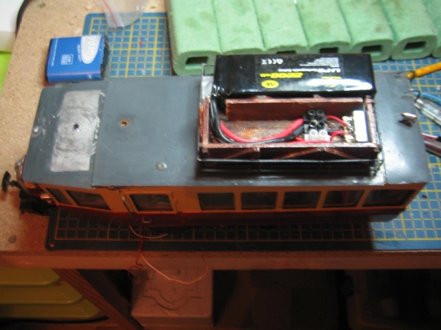

Mise en alimentation embarquée du De Dion JM
Grâce à l'aide de Christian du RNCC qui a monté les les accessoires électroniques nécessaires, les travaux ont pu reprendre sur l'autorail De Dion JM
Alimentation
Elle se fait, en ce qui concerne la propulsion, par une batterie LIPO 2200mAh.
Cette batterie, compte tenue des précautions à prendre avec les batteries Li-Po est dédiée uniquement à ce rôle. L'éclairage et l'avertisseur sont alimentés par deux piles rechargeables.
Ces alimentations sont placées sur le porte bagage de l'autorail
Sur cette photo, vous voyez, en haut la batterie LIPO, et bas à droite l'interrupteur et derrière celui ci, l'emplacement des piles.

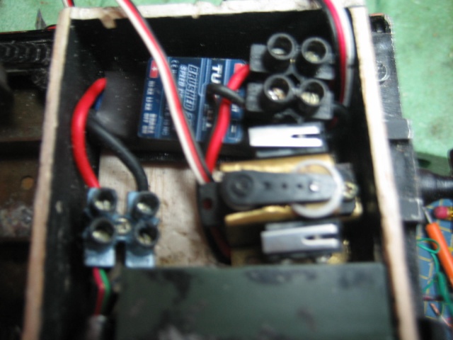

La partie commande se trouve sous l'autorail, à l'arrière
Au premier plan, le récepteur radio.
Au dessus à droite, le servo et les 2 interrupteurs permettant d'actionner l'avertisseur d'un côté, les phares de l'autre.
Enfin, le régulateur de vitesse.
les branchements ne sont pas encore faits

Deux petites suggestions sjpmp :
- si le lipo vous angoisse, il y a toujours la possibilité de passer au Life. Le rapport poids/capacité est moins bon que le lipo, mais cela présente une foultitude d'avantages en contrepartie (charge à 5C sans aucun problème, on peut enchaîner les cycles dans la journée sans souci de vieillissement accéléré, les éléments ont nettement moins tendance à se déséquilibrer, on a normalement plus de 500 cycles disponibles avec une capacité quasiment constante, ca ne brûle pas, etc).
- j'angoisse un peu quant aux connexions de l'ensemble de propulsion par dominos. Une petite soudure et un bout de gaine thermo, c'est à mon avis nettement plus fiable et propre.

La LIPO ne m'angoisse pas plus que ça. mais je prends les précautions d'usage pour l'utilisation de ce type de batterie. Effectivement ta suggestion est très valable comme dans le cas présent où le poids n'est pas un pb fondamental. Mais qu'en est il de la taille? Ici, la LIPO fait exactement la longueur du porte bagage.
Quand aux dominos, ils ne seront bien sur pas visibles. mais en l'occurrence, ils sont bien plus fiables que mes soudures. :oops: ... et comme j'ai la place...
D'autre part, certains ont pour but de faciliter les déconnexions comme par exemple, changer la batterie Lipo facilement ou déconnecter le fil d'alimentation permettant d'enlever le toit de l'autorail.

Après quelques essais qui se ont révélé un certain nombre de problèmes dont la fonte du palonnier de radio commande de la vitesse et du sens de marche -essentiel quand même- une modification importante a été effectuée:
Le servo de commande a été déplacé à l'arrière de la loco.
Grâce à la miniaturisation des récepteurs et des servos, il a été possible de placer le servo en face du récepteur dans une zone pas trop chaude

Catastrophe, je me suis réjoui trop vite.
Lors d'un essai prolongé, la chaleur est venue à bout du plastique du receveur et du servo.
A revoir donc avec un nouveau matériel
