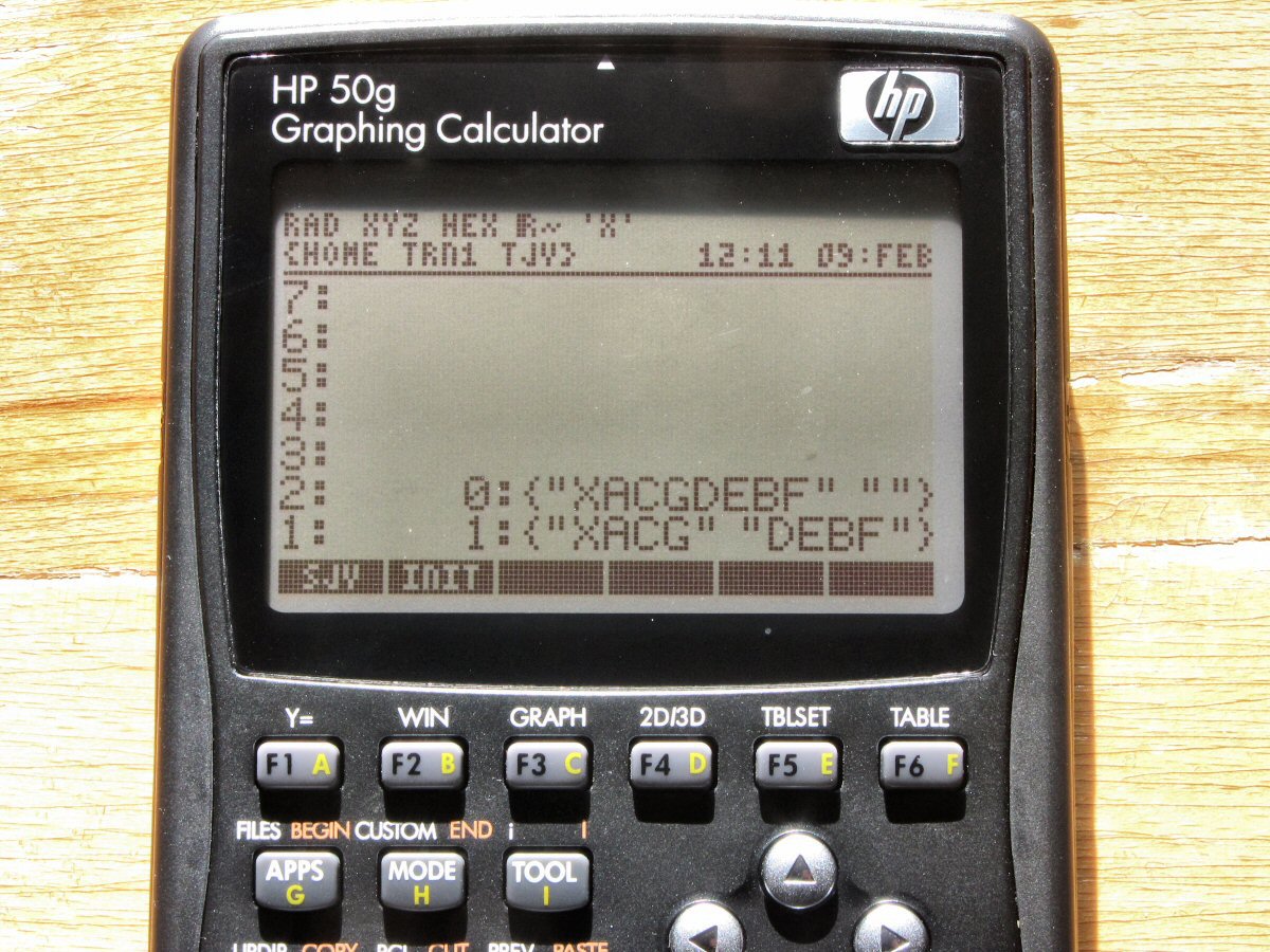

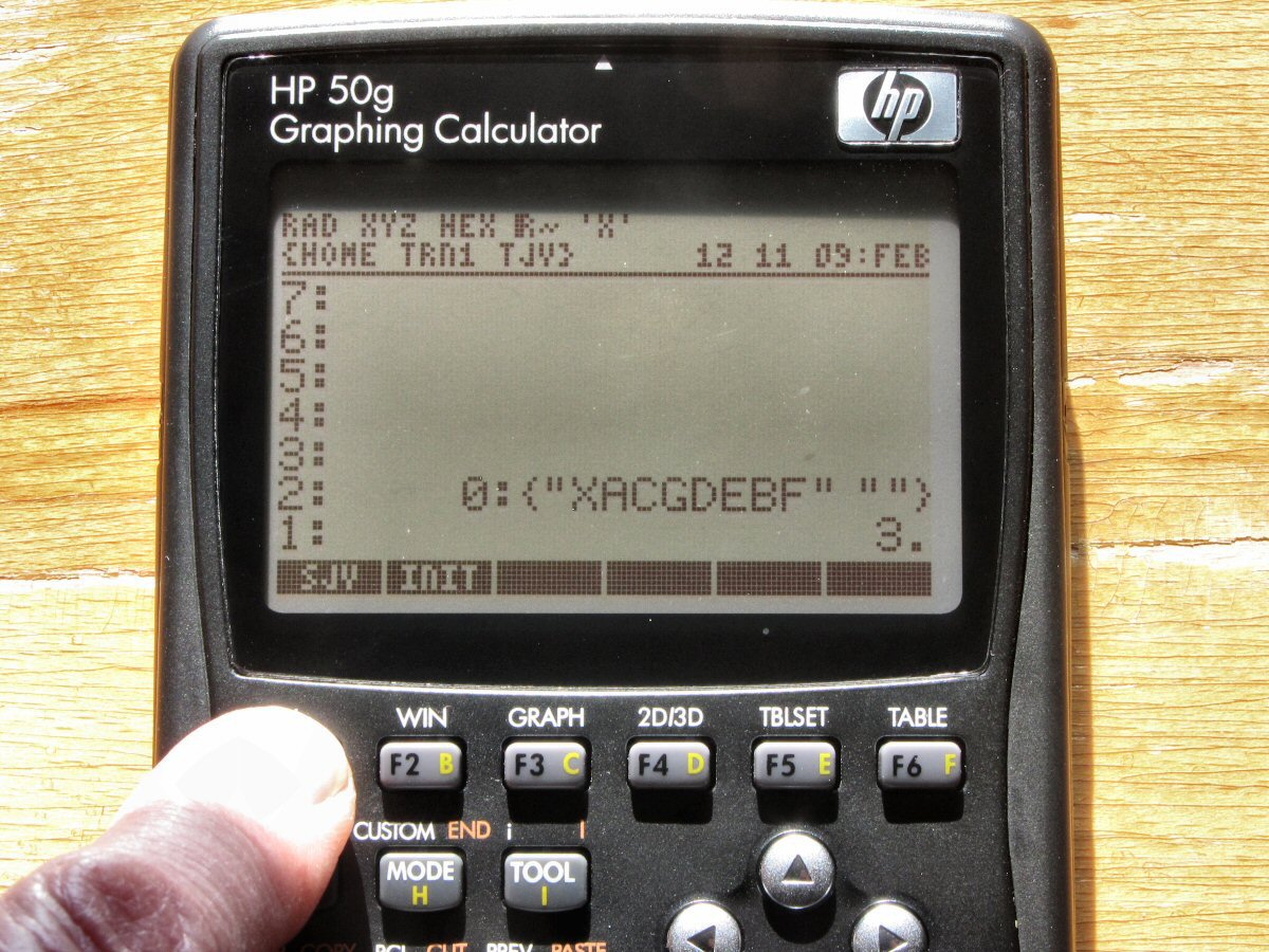

En ayant un peu marre de gaspiller du papier pour étudier les solutions aux innombrables problèmes de triage de Jeuvret, j’ai récemment entrepris d’écrire un petit programme sur ma calculette HP50g, d’une part pour faire des économies sur cette denrée précieuse qu’est le papier, d’autre part pour me faciliter la tâche et éviter de bêtes erreurs de transcription. Pour vous donner une première idée de ce que fait ce programme voici le résultat pour la résolution du triage de la rame BCFDEA en 5 coups.
Je dois m’empresser de dire que le programme ne calcule en rien la solution. Pas la moindre triche ici ! Son seul et unique rôle est de servir de support pour élaborer soi-même la solution, comme nous allons le voir plus loin. En pratique il remplace simplement le calepin que j’utilisais jusque là pour mes (souvent infructueux) essais de solutions, comme le montre la photo suivante.
On notera une petite particularité (ou bizarrerie) de mes transcriptions sur papier, que j’ai (provisoirement) conservée sur la calculette : les voies alternent à chaque coup, ou plutôt la voie sur laquelle se trouve la loco ("X" sur l’écran de la HP50, rien sur le papier) est systématiquement celle de gauche. Sur papier cette convention m’évite justement de coder ou d’indiquer la position de la loco et la séparation des voies est simplement marquée d’une petit croix. Sur HP50 cela simplifie considérablement le programme qui n’a pas à chercher sur quelle voie elle se trouve (il y a tout de même un test de validité qui affiche le message "PAS DE LOCO" si la première des deux chaînes de caractères ne débute pas par la lettre X).

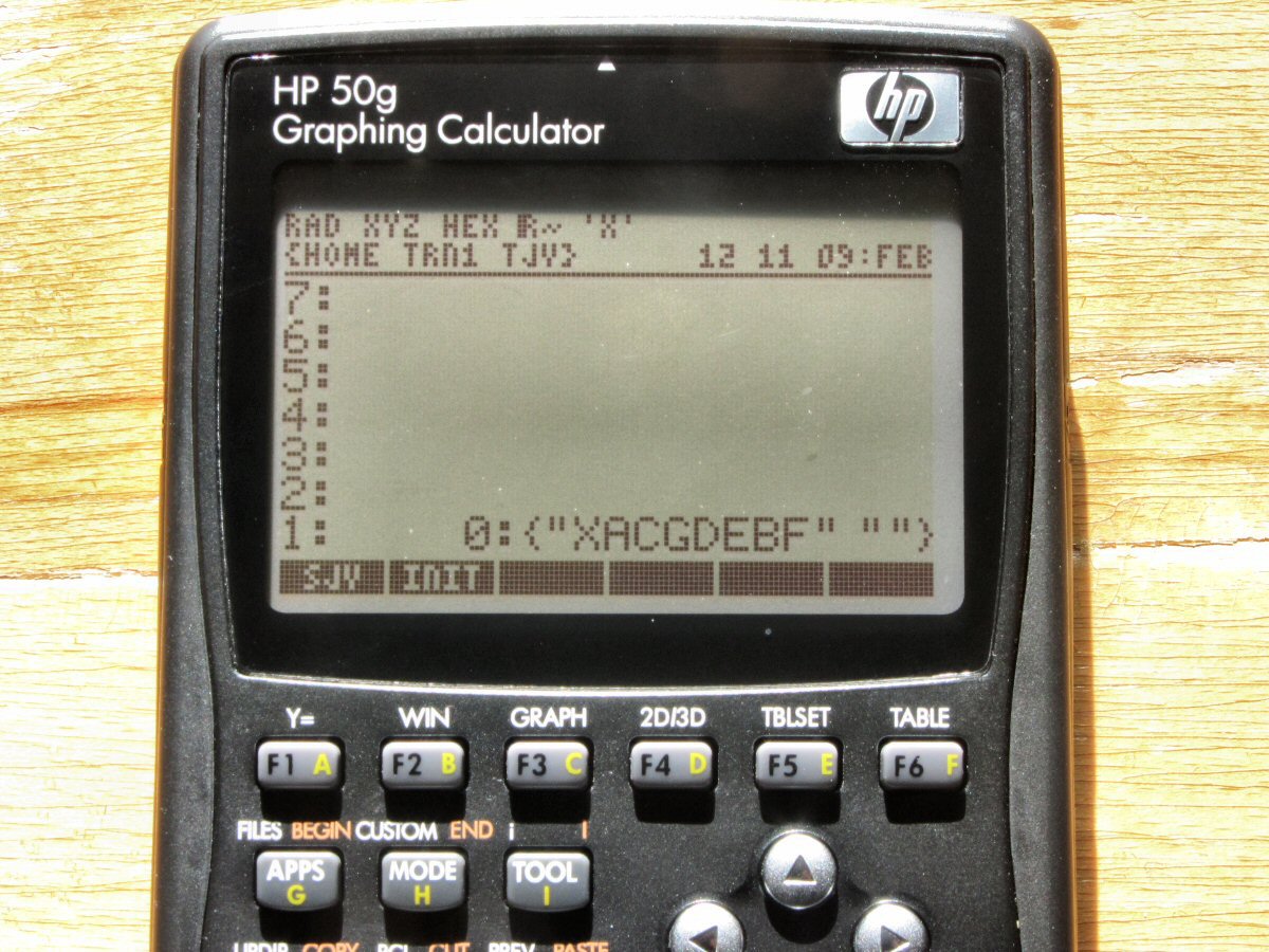

Comment ça marche ? En fait, pour me faciliter la tâche au maximum il y a deux programmes. Le premier est un petit programme d’initialisation ou plus précisément de mise en forme. Il suffit d’introduire une chaîne de caractères représentant la rame à trier, sans la loco, par exemple "ACGDEBF" et d’actionner la touche [INIT] en haut du clavier :
Le résultat est une liste (délimitée par des accolades : { et }) de deux chaînes de caractères. La première représente le contenu de la voie sur laquelle se trouve la loco "X" (notre chaîne de caractères en tête de laquelle a été rajouté un X), la seconde donne le contenu de l’autre voie, ici au départ vide.
On notera que cette liste est en outre indicée au moyen d’un « tag », le « 0: » juste devant. Cet indice, partant de zéro pour la configuration de départ, augmente automatiquement à chaque coup pour donner le nombre de coups effectués depuis le début. Très pratique : on sait ainsi toujours où on en est et on peut s’arrêter à tout moment si on dépasse un nombre de coups limite fixé à l’avance.

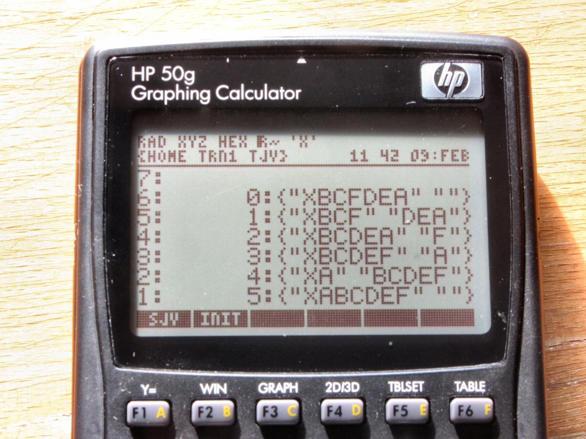

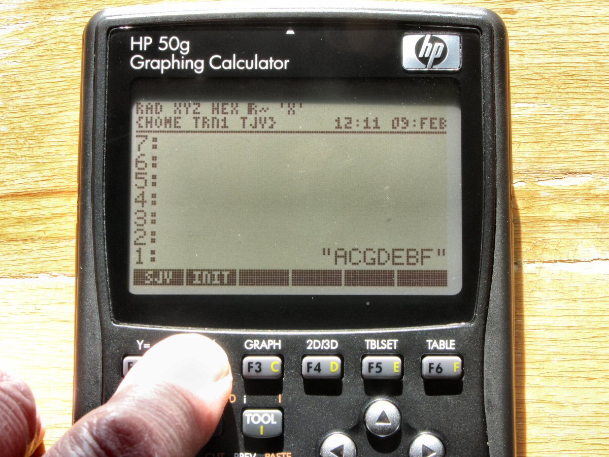

Alors, comment joue-t-on un « coup » ? En introduisant tout simplement le nombre de wagons qu’on désire déplacer de la première voie vers l’autre. Par exemple, si on veut déplacer les trois premiers wagons de la rame ACGDEBF, on tapera [3] au clavier puis on lancera le programme [SJV] (pour « Simulation de JeuVret ») en actionnant la touche correspondante en haut du clavier.
Le résultat est instantané (elles carburent ces petites machines !) On notera que le programme, s’il a « déplacé » les trois wagons ACG, a bien laissé les quatre derniers wagons de la rame sur « l’autre voie ». Certes, on a l’impression du contraire, mais rappelez-vous : à chaque coup les deux voies alternent. Je changerai peut-être ça lors d’une prochaine version…
Si on change d’avis, ou si on s’est trompé, ou si on veut essayer une autre solution, il suffit d’effacer le dernier résultat sur l’écran, au bas de la pile (ou même plusieurs successivement si on veut revenir plus loin) et d’introduire une nouvelle valeur. Le programme [SJV] repartira automatiquement de la dernière étape affichée à l’écran. Finies les horribles ratures rendant certaines solutions totalement illisibles ! Et on peut à tout moment revenir en arrière en quelques clics pour tester une autre solution si on s’aperçoit au bout de quelques coups que celle en cours n’aboutit pas.
J’ajouterai pour terminer que le programme [SJV] est élémentaire, en particulier parce qu’il n’effectue que très peu de vérifications sur les données introduites. Si on n’a pas une valeur numérique en bas de la pile lors du lancement de [SJV], ou une liste taguée contenant deux chaînes de caractères juste au-dessus, le programme se plantera alors joliment ! Mais il suffit d’éliminer les débris laissés sur la pile affichée à l’écran pour recommencer (certes on aura aussi perdu le coup joué précédemment : il suffit alors de le rejouer pour retomber sur ses pattes…)

INIT [47 octets]
« "X" SWAP + "" 2 ->LIST 0 R->I ->TAG »
Paramètres : [1 : chaîne de caractères]
SJV [179 octets]
« OVER DTAG OBJ-> DROP
-> n v0 v1
« IF v0 HEAD "X" ==
THEN v0 1 n 1 + SUB v1 +
v0 n 2 + OVER SIZE SUB 2 ->LIST OVER
OBJ-> SWAP DROP OBJ-> 1 + R->I ->TAG
ELSE "PAS DE LOCO" END » »
Paramètres :
[2 : liste taguée de deux chaînes de caractères]
[1 : nombre de wagons à déplacer]
Note : ces deux programmes peuvent également être utilisés sur calculettes HP49 et HP48. Sur HP49 aucune modification n’est nécessaire ; sur HP48 il convient d’éliminer la commande R->I qui apparaît une fois dans chacun des programmes et qui n’existe pas sur cette machine (de toute façon elle est inutile dans ce cas, le formatage des nombres y étant différent).

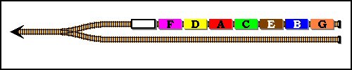

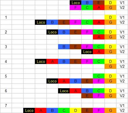

Il existe une relation très simple entre la résolution d'une rame de wagons XY (où X et Y sont deux segments quelconques), et celle de la rame X+Y scindée et répartie sur les deux voies. Si [a b c d...] est une solution (en nombre de wagons déplacés selon Dania) pour la rame complète XY, alors [n a b c d...] est en général une solution pour X et Y séparés, avec la loco sur le segment X comportant n wagons.
Un exemple simple : la rame ACB, qui se résout selon : [2-1+2]
Dans ma notation, dérivée de celle de Dania, les crochets et les signes intercalaires (+/-) sont très importants. Nous allons d'ailleurs tout de suite voir comment en ce qui ces signes intercalaires (qui indiquent, en pratique, dans quel sens se déplace la loco : soit de la voie 0 de départ vers la voie 1 (signe +), soit inversement de la voie 1 vers la voie de départ 0 (signe -), indication commode et bien utile parfois).
Dans un premier temps, coupons la rame en deux en isolant XA (loco + wagon A) sur une voie, CB sur l'autre. On a n=1 wagon derrière la loco, la solution, en appliquant directement la petit règle donnée plus haut, donne :
S = [1-2+1-2]. Vous pouvez vérifier que ça marche et que c'est la meilleure solution.
Dans un deuxième temps, scindons notre rame ACB en AC+B avec cette fois-ci deux wagons derrière la loco. Et appliquons encore une fois notre petite règle sympa. Que donne-t-elle ? S = [2-2+1-2].
Ah ! Il y a un problème... mais pas vraiment : ce "2-2" au début, il s'élimine tout simplement, automatiquement et naturellement. Et puis 2-2=0...
Il nous reste donc : S = [1-2] en deux coups. Et vous pouvez vérifier que ça marche !
Tout ce long discours pour dire que c'est le même raisonnement qu'on peut appliquer à notre problème.
La rame BEDFCAG se résout en 8 coups par [3-2+4-0+1-4+2-4]. Si on la coupe en deux, en ne conservant que 3 wagons derrière la loco sur voie 0, les autres étant garés sur voie 1, l'application de la règle donne a priori une solution en 9 coups, soit : [3-3+2-4+0-1+4-2+4] où les deux premiers coups s'éliminent pour n'en laisser que 7, à savoir : [2-4+0-1+4-2+4] qui n'est autre que celle que nous avons tous trouvée :cool:

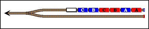

Pour ne pas trop perturber le schéma je vous soumets sans plus attendre le problème suivant :
:rhaaa: :rhaaa: :rhaaa:
:diable: C'est "un peu" différent cette fois, histoire de ne pas s'enliser dans les mauvaises habitudes. :vieux:
Alors, que faut-il donc faire ? Eh bien : les ouagons bleus doivent être placés sur la voie du haut (avec heurtoir bleu) et les ouagons rouges sur la voie du bas (avec heurtoir rouge). Et bien sûr ces ouagons doivent être dans l'ordre A-B-C sur chaque voie. La loco peut-être sur n'importe laquelle des deux voies à la fin.
Et comme toujours : effectuer le tri en un minimum de mouvements et (comme il y a plusieurs solutions possibles en N mouvements) en déplaçant le moins de ouagons possible.
Pas de panique :diable: Pour ce premier exemple dans cette catégorie, la solution n'est pas difficile du tout. J'en ai des plus coriaces en réserve... :diable: :diable: :diable:
