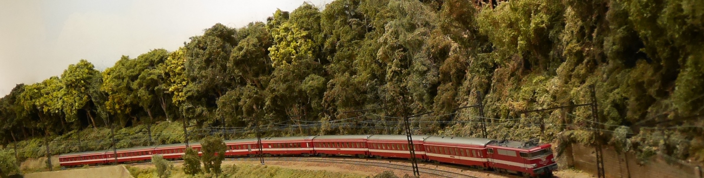

J'ai acheté le restau capitole "rouge R37" que vient de sortir LSM. Mauvaise surprise: en digital ils grésillait et le toit chauffait
Finalement j'ai acheté et installé un décodeur de fonction .. avant de m'apercevoir que j'aurais peut-être pu m'en passer ..
Quand je l'ai installé j'ai retiré une petite carte pour lui faire la place. Sur cette carte il y avait un condensateur qui ressemblait beaucoup à celui que le docteur Demantes avait avec raison suggéré de retirer pour supprimer les grésillements. J'ai tenté de le supprimer lui aussi, me disant que, si la carte était perdue cela n'avait plus d'importance. Et effectivement cela a marché. Puisque j'avais acheté le décodeur je l'ai installé quand-même, ce qui me permet au moins d'éteindre la lumière, ce qui n'est autrement pas possible contrairement aux voitures R37.
Petit problème pour gâcher un peu le tableau: d'un côté je n'arrive pas à emboîter l'attelage jusqu'au bout du boîtier NEM, ce qui laisse un jour inesthétique entre les bourrelets.
Autre point pas génial: le roulement, bien freiné par le captage du courant. heurtent le Capitole est une rame légère.

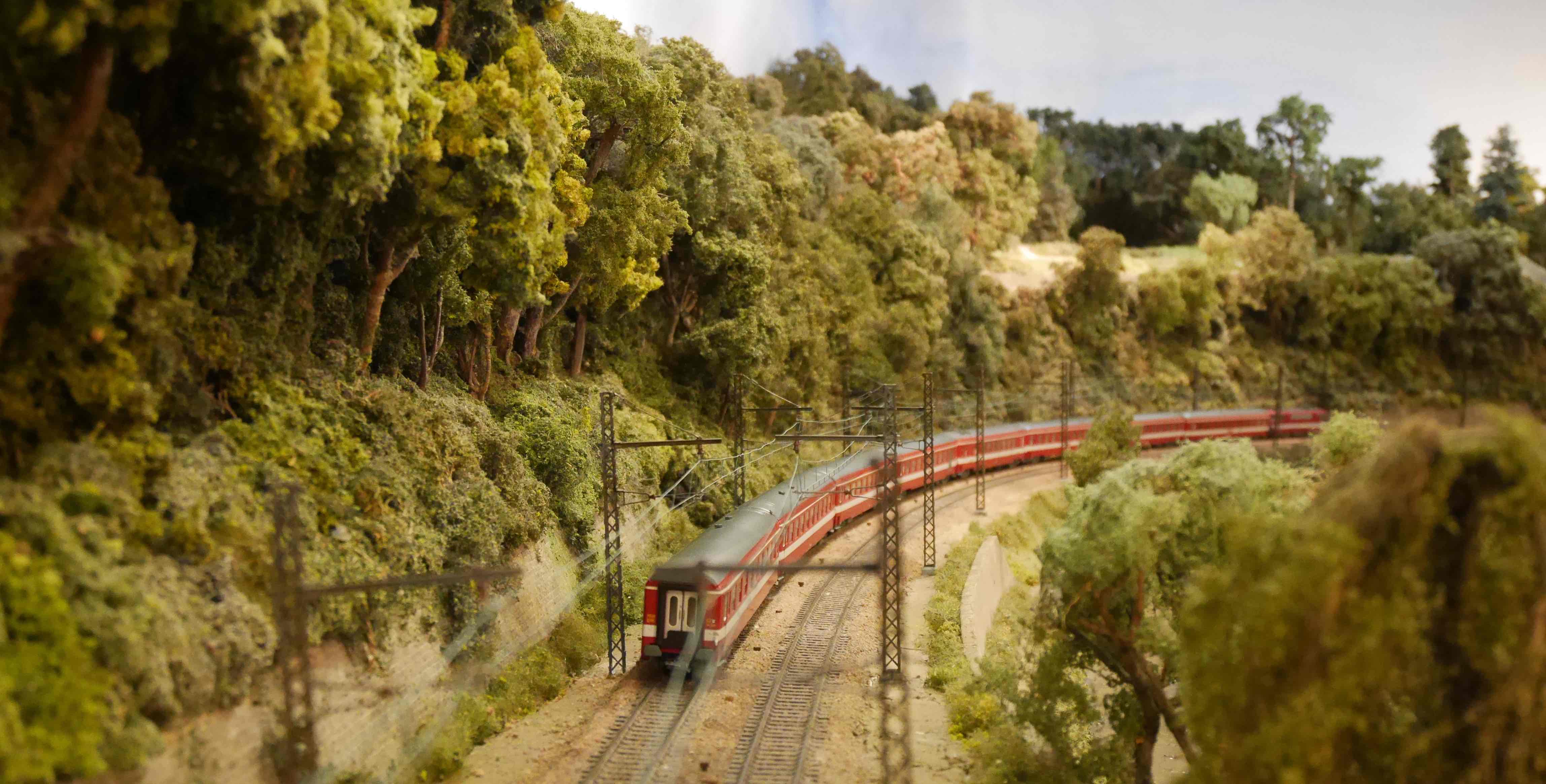

Aller quelques images du Capitole du soir. Vous constaterez que les rouges s'harmonisent bien :ggg:
`(en vrai, même de jour ils s'harmonisent effectivement parfaitement)
Une question quand-même: pourquoi installer des condensateurs dont on semble pouvoir se passer?

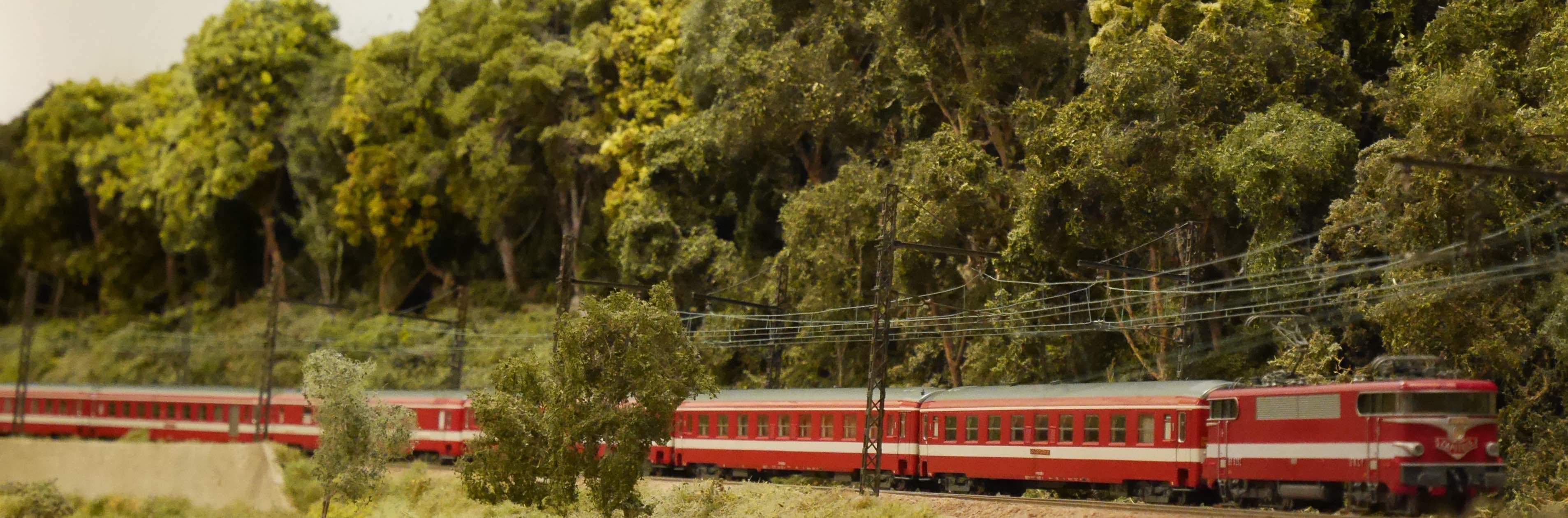

Messagepar Pierre bis
23 Juil 2017, 10:56
D'autres photos du Capitole dans la vallée, et une sortie des pompiers (on reste dans le rouge)

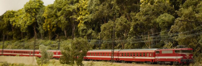

23 Juil 2017, 19:48
Non. Ce serait effectivement un plus. Simple à faire je ne sais pas.
Quelques autres photos sur le thème du Capitole de jour
