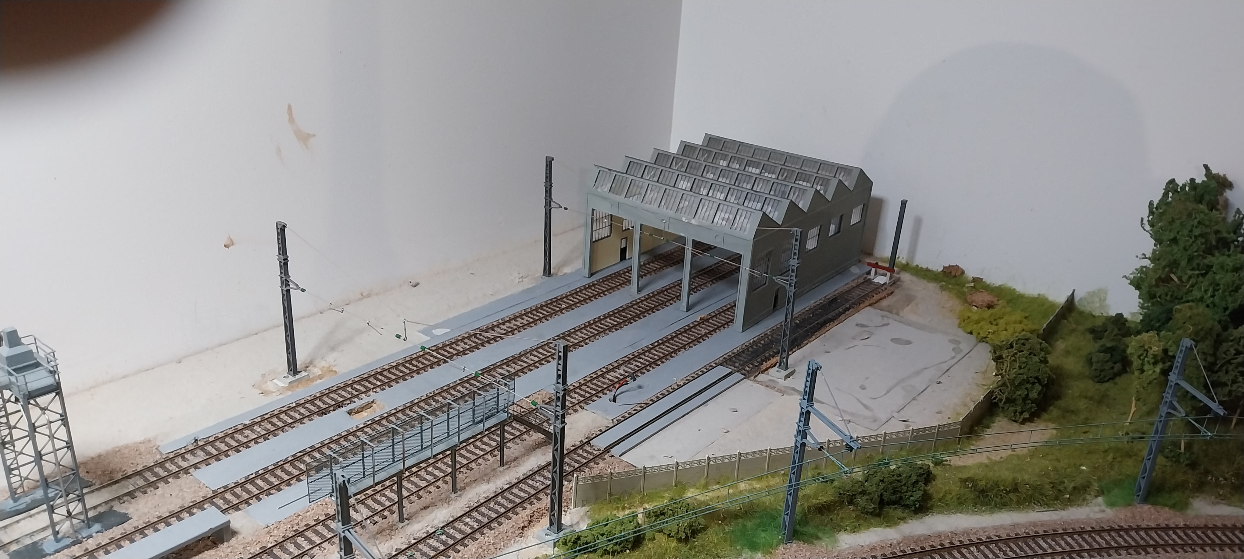

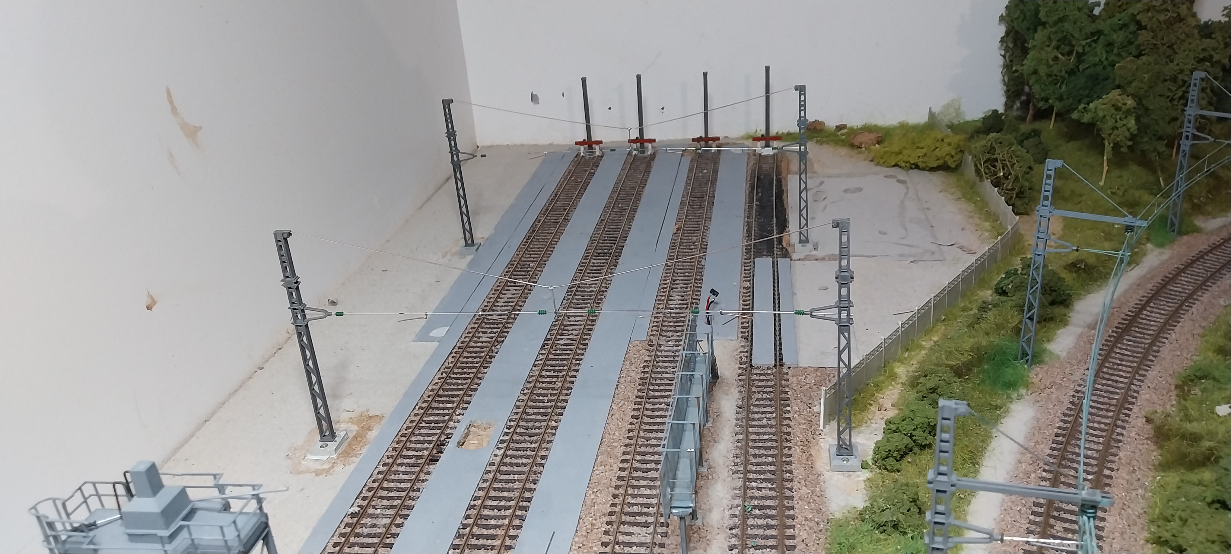

Je me suis attaqué a la zone d'entretient pour machines électriques ,la précédente version me satisfaisant pas...
Démontage des catenaires pour remplacement d'un unique fil style tramway et électrification complète des 4 voies,
remplacement de la remise par une remise béton ,plus adapté en hauteur et surtout plus claire que l'ancienne
Voici quelques photos du travail en cours
Je vous souhaite une bonne soirée

Du beau travail. J'aime bien aussi le traitement de la végétation à droite.
Dommage par contre d'avoir courbé les fils caténaires. Même sur le tout petit rayon de Bruxelbourg, j'essaye de ne mettre que des coupons droits. Quitte à rapprocher les poteaux.

Hé oui fallait tricher un peu
Mais horizontalement ça ne se voit pas :siffle:

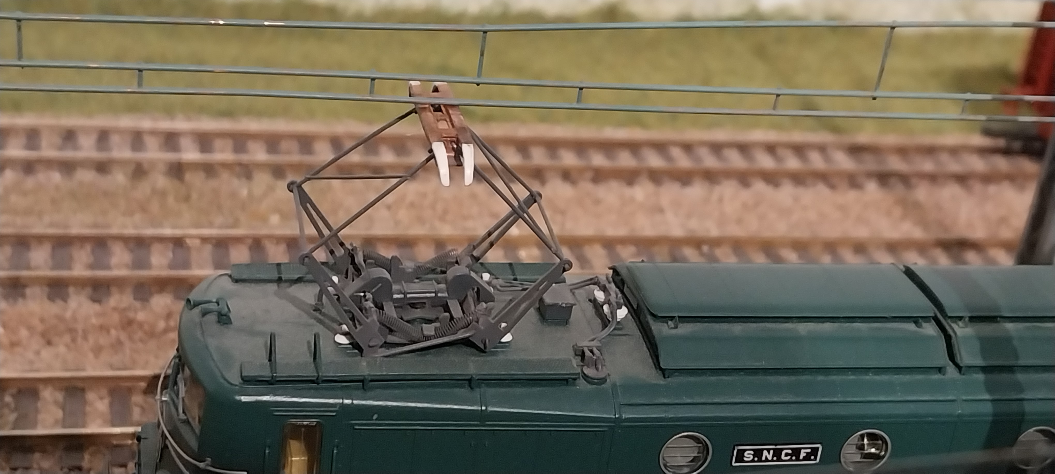

C'est quasiment irréalisable sur un réseau entier si on la veut réaliste, c'est à dire avec des sections de fils presque à l'échelle, bien tendue, avec des archets qui frottent, et non pas qui se baladent 5mm sous le fil, ce qui est éliminatoire en ce qui me concerne, je préfère sans, ou alors seulement les poteaux pour faire illusion...
La tienne, l'archet frotte, donc, j'achète !!!

Hé oui en modélisme ,on ne peut pas tout faire a l'échelle il faut conjuguer solidité et réalisme.
Il existe des clubs qui ont une catenaire fine mais elle est tendue ;cela va bien pour un diorama mais pour un réseau ça devient d'une complexité infernale
Pour rappel une existe sur un autre forum un réseau "mon projet d'un siècle " tout a fait splendide avec une catenaire fait maison .Du fait des courbes elle est façonnée au rayon de la voie cela ne jure pas trop .
Il y a une autre solution :la catenaire Midi elle suit les courbes ,mais bon courage pour la fabrication et la pose :ggg: :mur: :apero:

Pour éviter la tension indispensable de la caténaire si panto en appui réel et tout en gardant un diamètre "raisonnable" du fil de contact j'ai opté pour une caténaire en CAP (méthode RetzHO en face) avec pantos aimantés.
Je précise que pour ma caténaire 1,5Kv de pleine ligne seul le fil de contact est en CAP 0,5 les porteurs et pendules en laiton de 0,4.
Evidemment les ressorts des pantos sont décrochés..

J'ai essayé la CAP mais j'ai eu pas mal, même beaucoup, de soucis pour la souder c'est pour ça que je me suis rabattu sur du fil de fer cuivré Sommerfieldt .Il faut dire que j'ai équipé le réseau de plus de 60 mètres de caténaire il me fallait un produit qu'il soit rapide a mettre en œuvre
Pour le panto aimanté c'est une bonne idée ,mais impossible a mettre en place sur le réseau .j'ai 2 voies cachées a moins de devoir mettre un fil tout le long de la partie caché .Actuellement les pantos restent en position haute et sont guidés a la sortie du tunnel.Si les pantos aimantés ne sont plus en contact avec fil ,ils descendent et a la sortie du tunnel ils se retrouvent en position basse .
