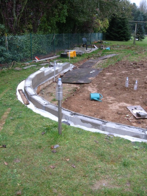

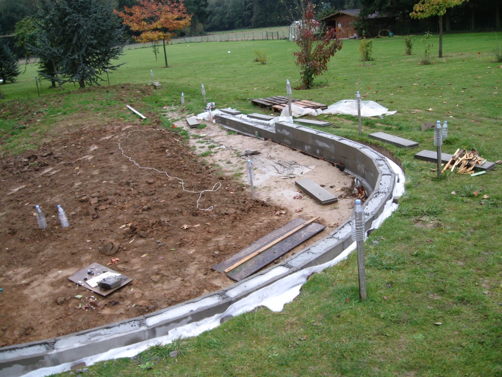

Le vide en question est de +/- 15 à 20 cm (remarquez au bas de cet espace le petit plan incliné au pied du muret de ce côté!) est en effet destiné à recevoir un géotextile au fond duquel sera déposé un drain, lui-même recouvert d'une 15zaine de cm de caille-houx avant de rabattre les tissu.
Le tout sera recouvert de terre
La pelouse sera "râpée" sur une zone de 50cm par rapport au mur.
La terre de cette zone sera travaillée en profondeur pour y planter une haie de houx d'ifs.
Le rôle de cette haie basse (60cm) sera triple :
- participer à l'assèchement et au maintien des terres
- aspect esthétique
- rempart contre le canidé familial dont la passion pour le marquage de territoire est incompatible avec ma notion olfactive du train de jardin :diable2:

Ce matin, cela pouvait aller.
J'ai donc pu placer le géotextile puis le drain.
Ensuite, les graviers sur la moitié de la longueur.
(Pause miam miam)
Maintenant, il pleut un peu beaucoup à mon gout.
Pourtant, je devrais y retourner car demain ne sera probablement pas meilleur.

Ça y est, le drain est posé avec tout le toutim ... reste plus qu'à planter la haie
(photos pitêt tout à l'heure)
