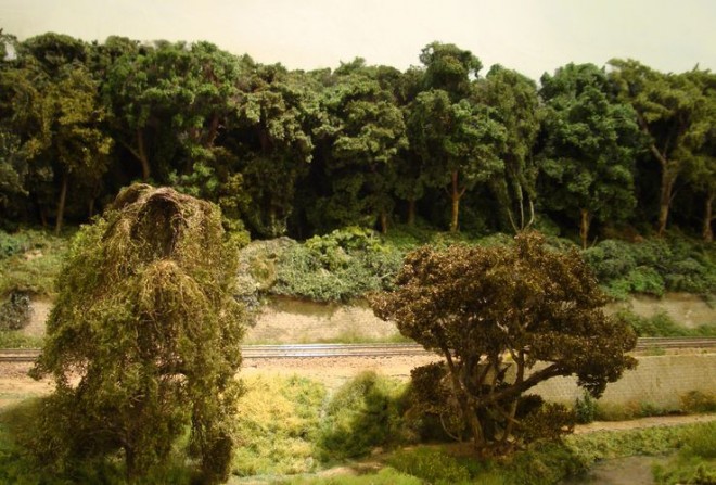

Des nouvelles de la révassonne qui suit sont cours fort lent, victime d'un cercle vicieux: pour fair eun réseau il faut y consacrer quelqu' argent qu'il faut bien aller gagner dans le vaste monde (bon le plus souvent entre quatre mur à vrai dire) et du coup on n'a plus trop le temps de faire le réseau :mort:

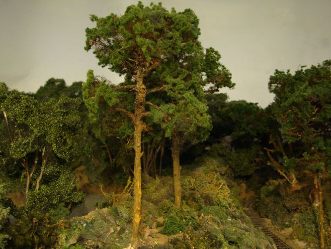

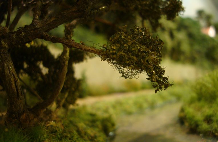

Bon malgré tout ça avance. Je refais une partie du décor et ai été amené à faire quelques pins.
Technique: tronc en branches d'ajoncs retravaillés, enrichi de quelques grosses branches en ficelle. Tout est reteinté sombre puis passé à la terre à décor rouille. les petites branches sont faite avec du sylbranche (très peu) enduit de colle en bombe Cléopâtre puis immédiatement teinté à l'encre Modelmates couleur rouille. Ensuite sont collés des grappes d'aiguilles de pins Mininatur

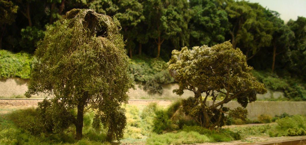

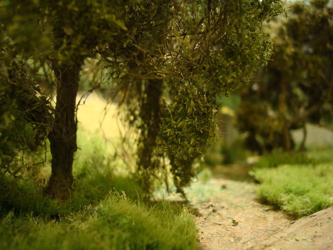

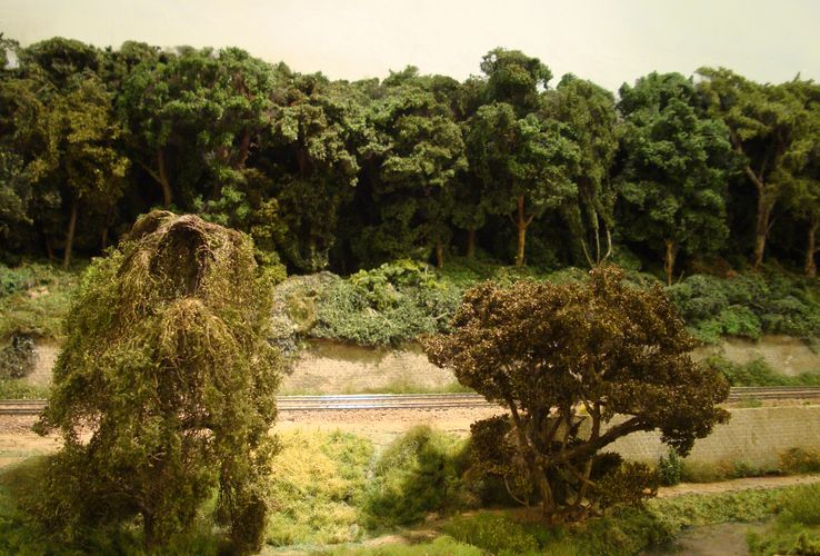

La Révassonne elle-même a pris plus forme ce week-end, ou plutôt son envirronnement immédiat avec deux saules, un qui pleure et l'autre pas
Saule pleureur à partir d'une brindille pour le tronc, de ficelle teintée pour les branches et de feuillage Mininatur
Saule pas pleureur à partir d'une branche d'aubépine, de Sylbranche et de feuillage Mininatur

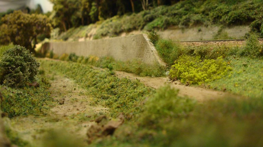

Enfin le lite de la rivère n'attend plus ... que l'eau

C'est fort beau Monsieur.
Un grand bravo.

Wow....
Du grand art, bravo !
Pour l'eau, je passe, je ne sais pas faire. Mais je reste attentif aux recettes proposées, ça me servira forcément un jour...

Pas du tout mon thème ni ma zone géographique de prédilection, mais bravo pour la qualité du travail. :cool:

Je vais voler une chapellerie locale :mur: :cry: ... J'ai déja mangé tous mes chapeaux, mais il neige dans la cour et je pense que des miracles ne sont pas encore finis.
Du grand art!

C'est très beau...
Pour l'eau, moi j'aime bien le medium acrylique, mais là tu n'es pas parti pour. Et côté "résine", je n'ai pas d'expérience pour te guider...

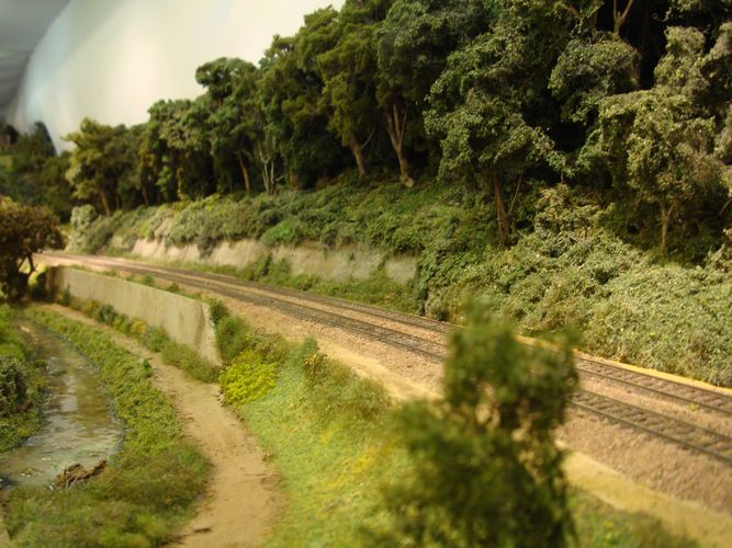

Quelques photos de la Révassonne, avec maintenant un peu d'eau
