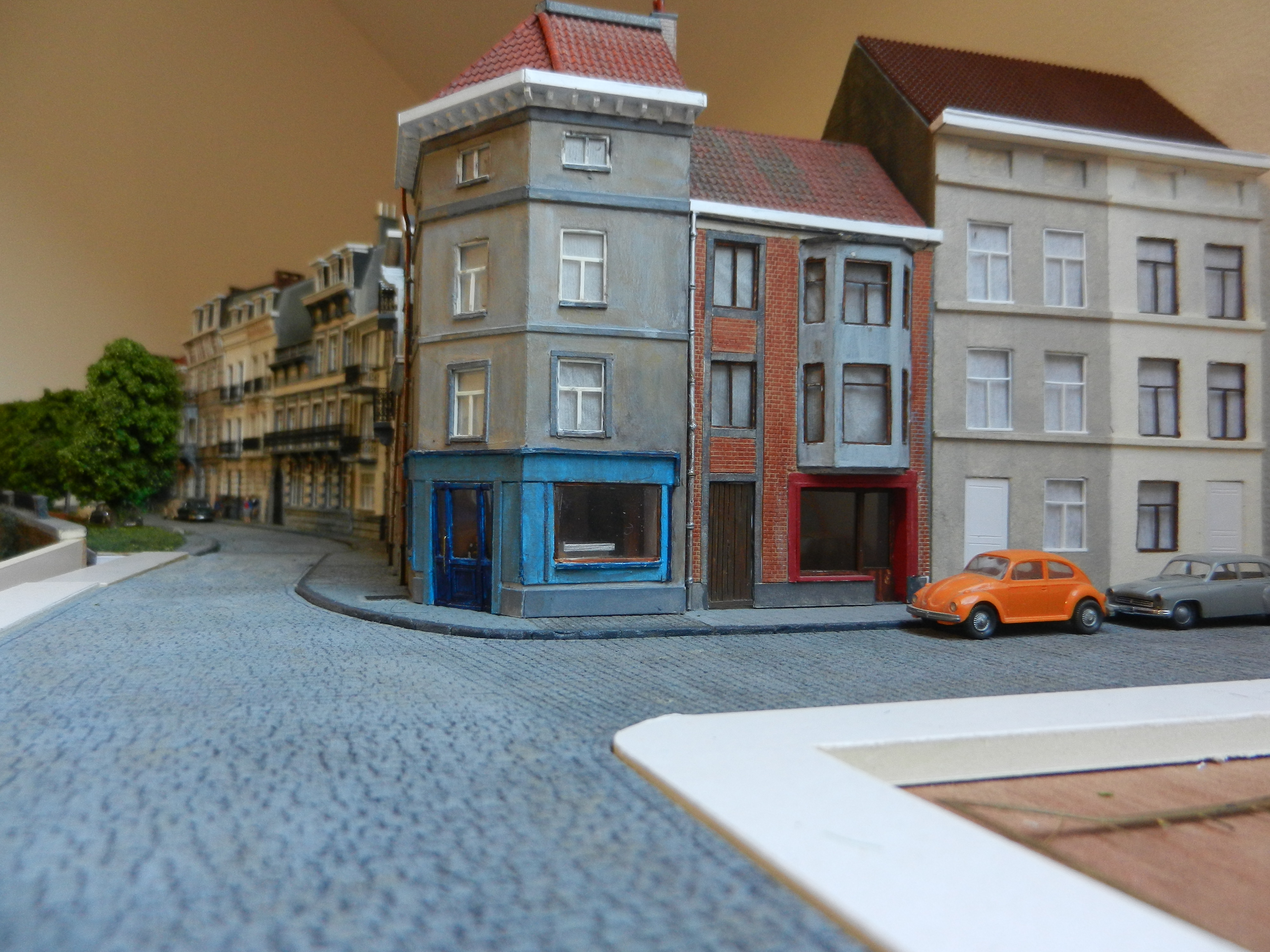

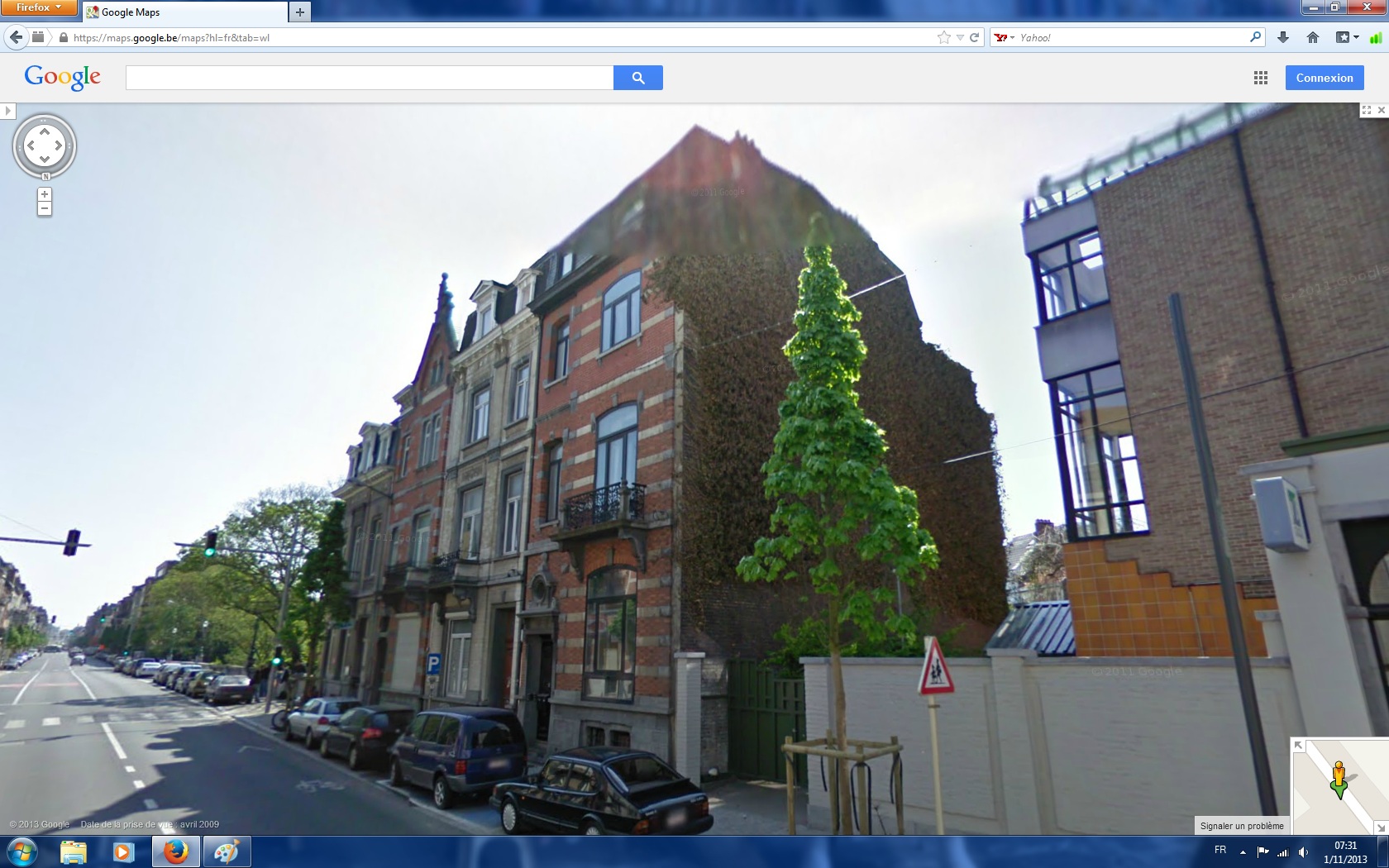

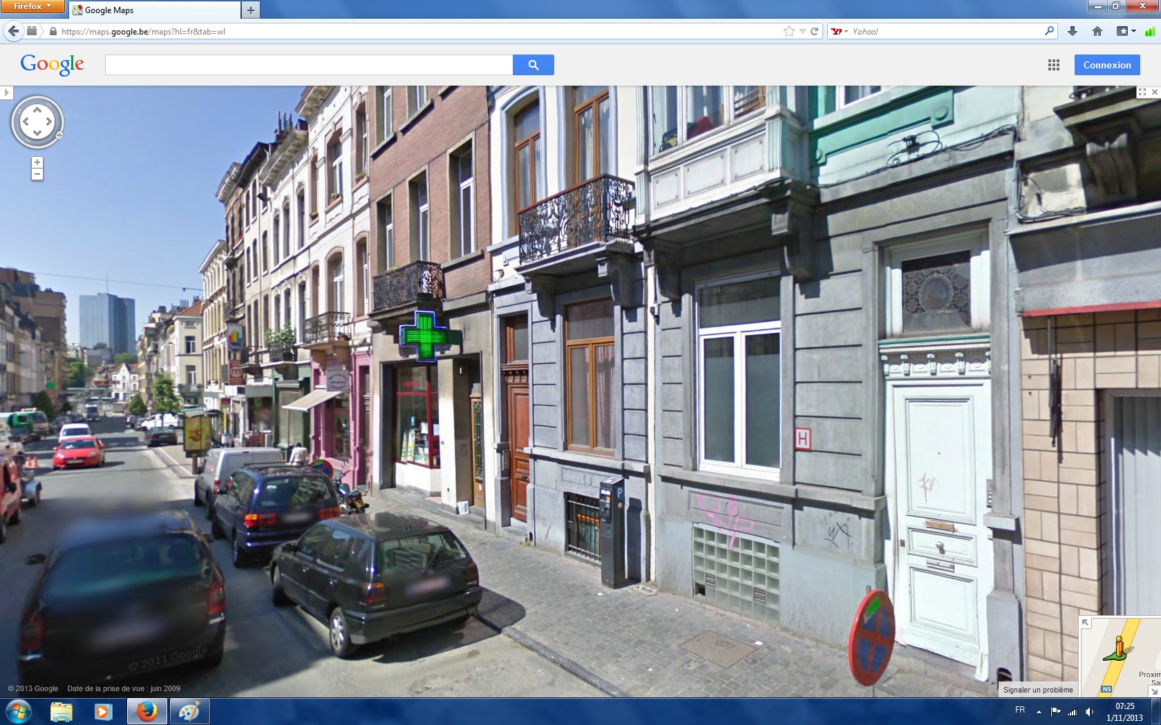

Pour l'inspiration, j'utilise street view. Je me promène virtuellement le long des avenues et quand je vois un bâtiment qui me plait, je fais quelques captures d'écran que j'imprime ensuite.
Les maisons du réseau sont des adaptations de ces bâtiments, les proportions sont à peu près respectées et l'aspect général aussi. Quelques maisons proviennent de l'avenue Brugmann (celle avec le bureau éclairé) d'autres de la chaussée de Wavre. J'en ai encore d'autres en projet, la rue fera environ 3 mètres de long, cela prend du temps et je posterai des photos de la suite.

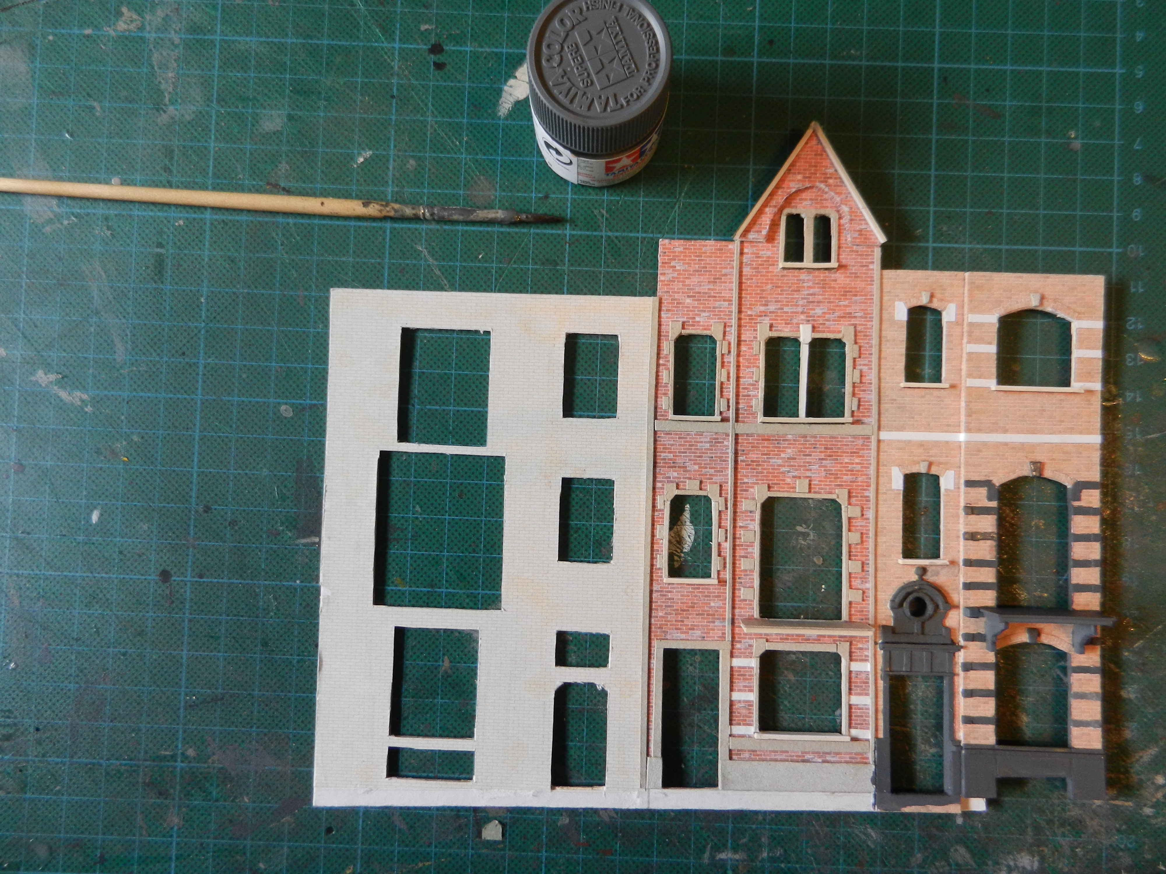

La construction des bâtiments prend beaucoup de temps. Pour chacun d'entre eux, je recherche l'inspiration dans les rues de Bruxelles via street view. J'ai repéré celles-ci :

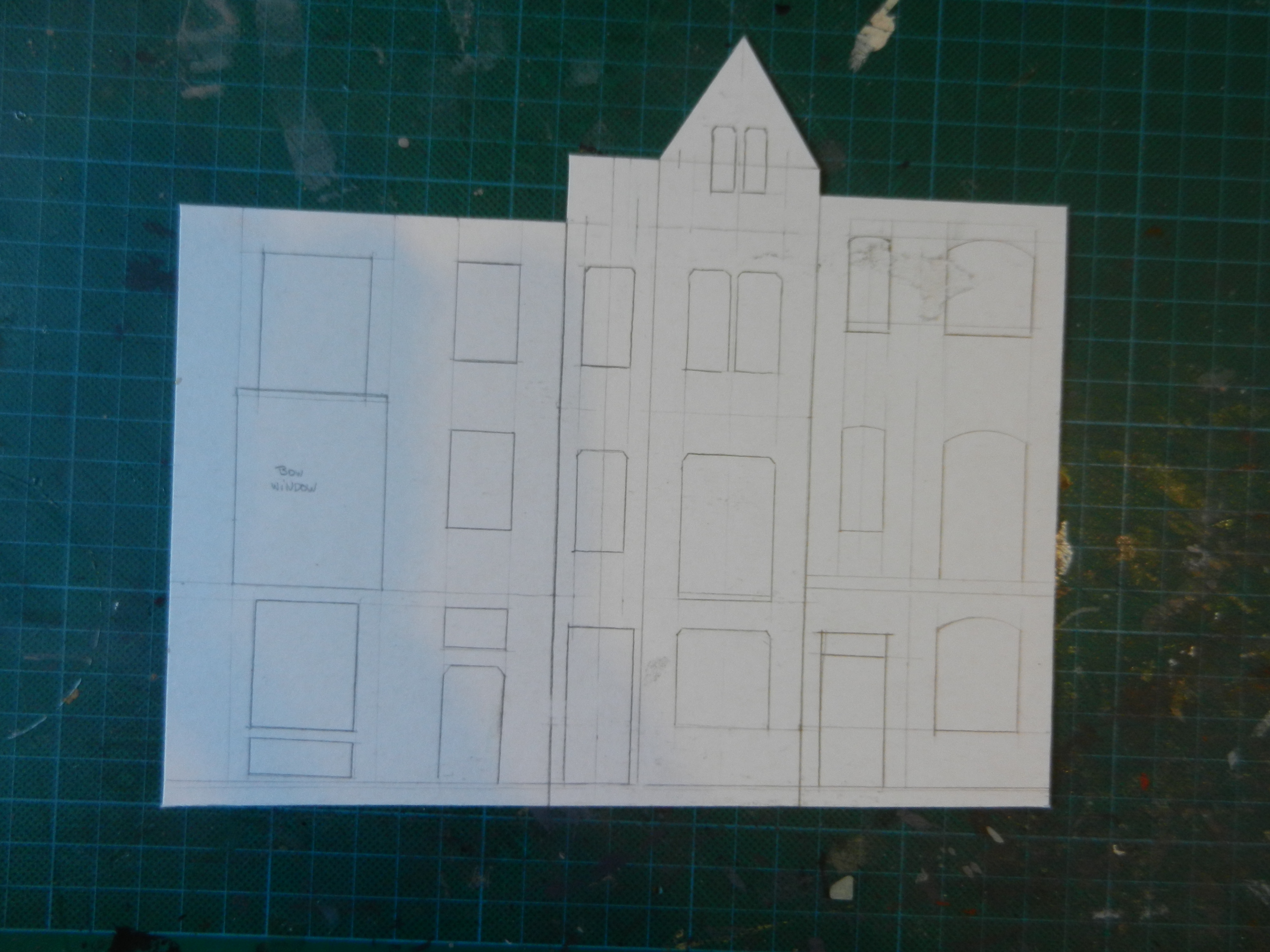

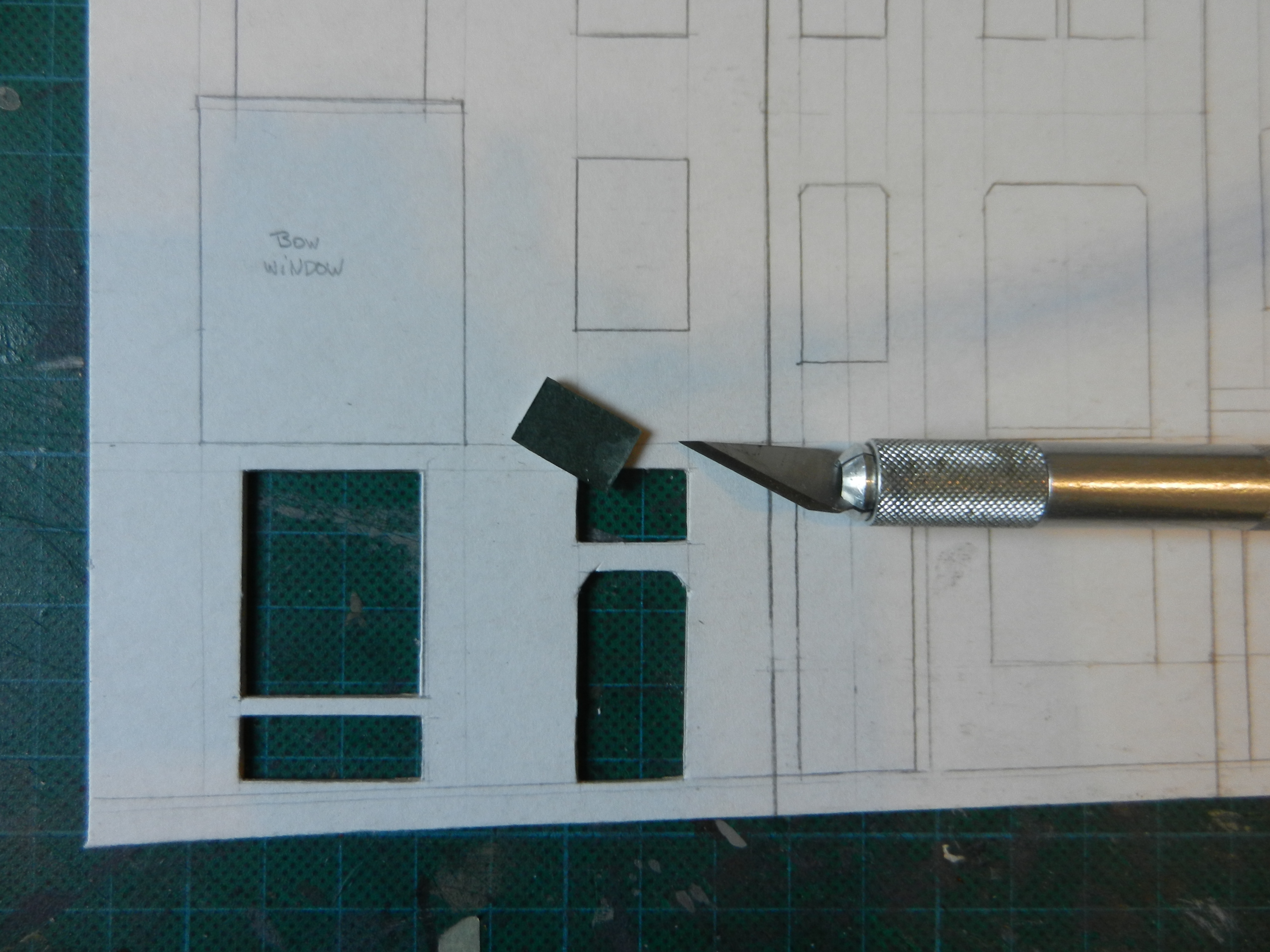

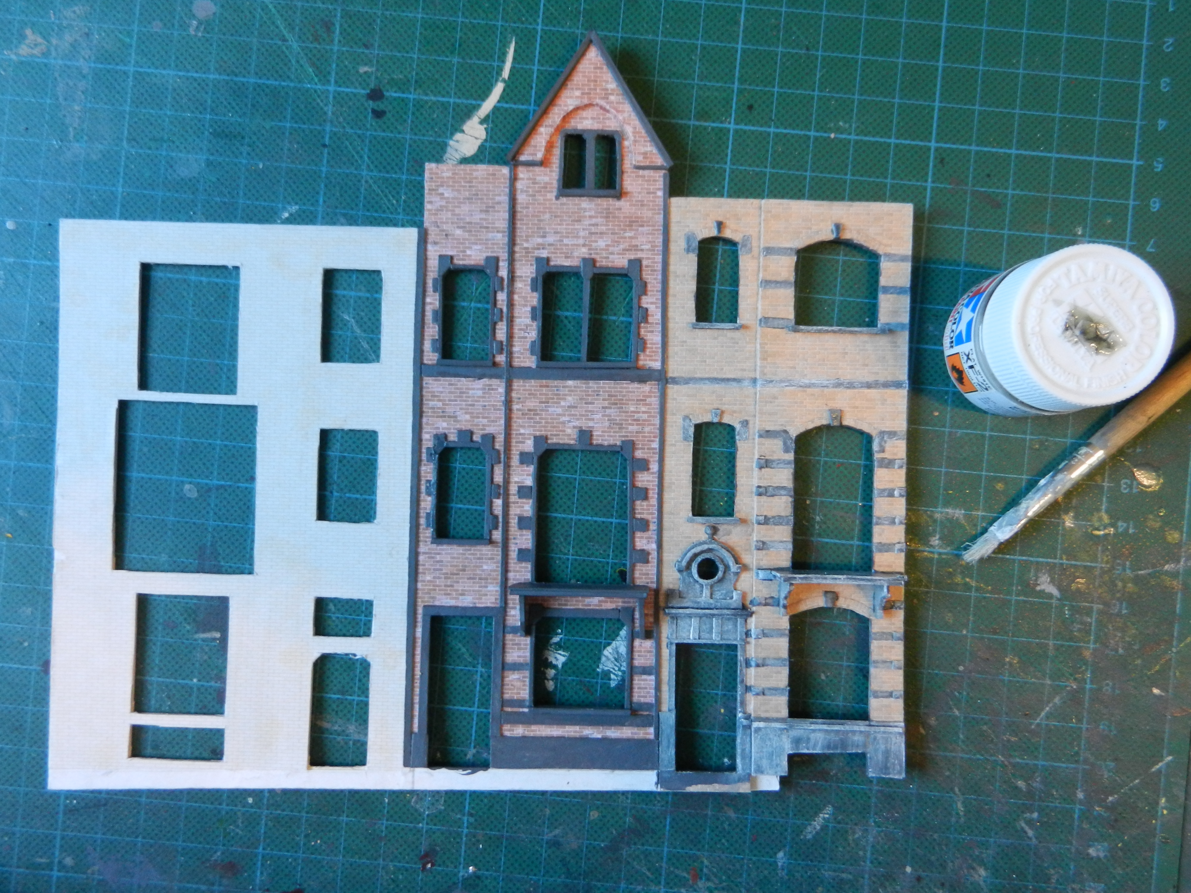

La première chose à faire, tracer les façades sur du carton rigide de récupération (environ 1 mm d'épaisseur).

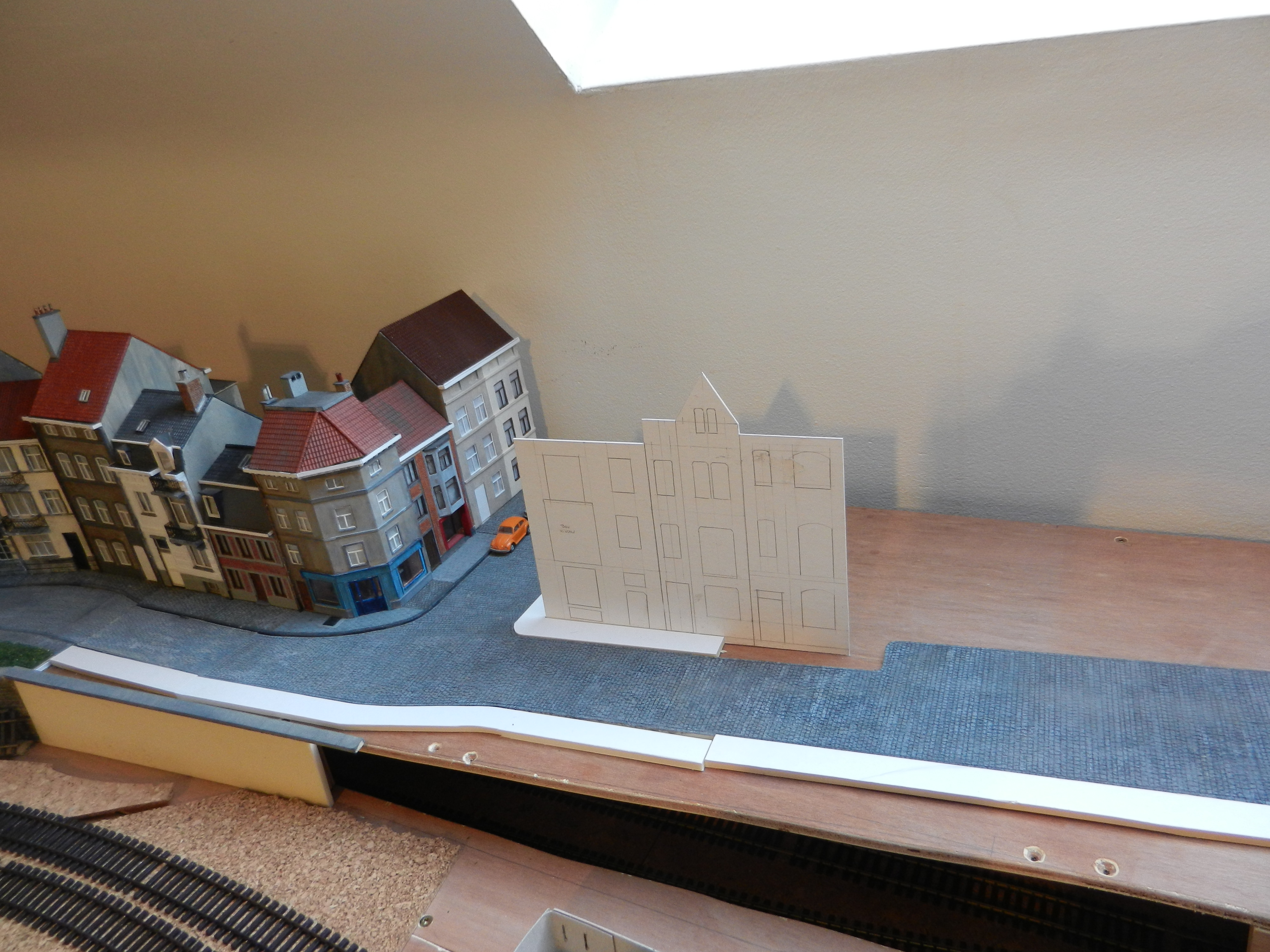

Elles vont prendre place ici :
Je n'ai pas respecté l'implantation réelle des maisons ni les dimensions que j'ignore par ailleurs... Ensuite découpe des trous des fenêtres et "bow window".
J'utilise un couteau avec une lame à 45° environ, j’apprécie sa rigidité et suis habitué à son maniement. Pour la découpe du carton, j'utilise une lame légèrement émoussée, réservant les lames neuves au papier fin et au carton plume.
Voilà, ... suite au prochain épisode ... bon c'est pas grand chose mais j'avance tout de même.

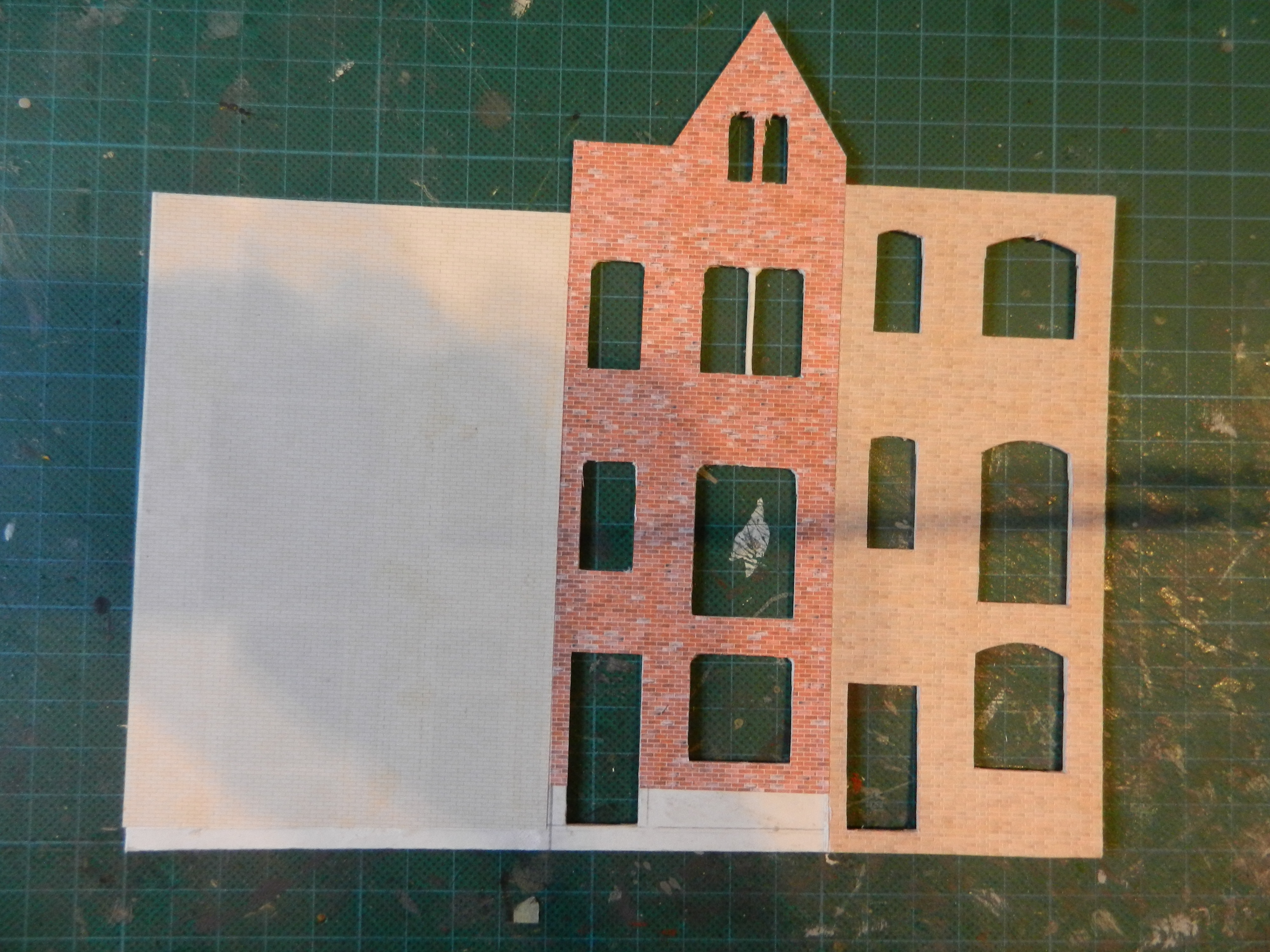

Une petite dernière pour aujourd'hui. Je colle les feuilles de briques imprimées à partir du site "paperbrick" sur toute la façade et je découpe ensuite les ouvertures des fenêtres :

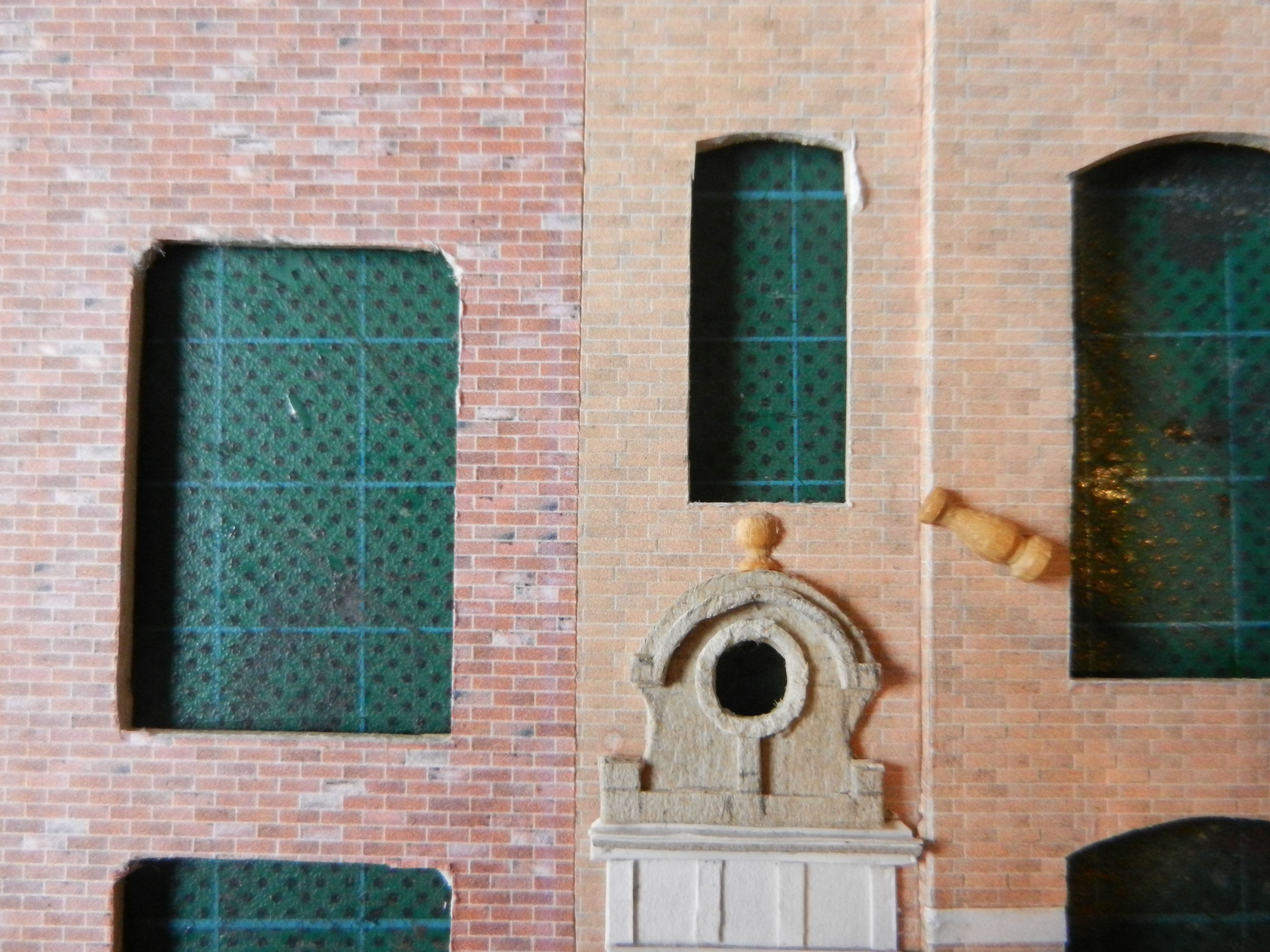

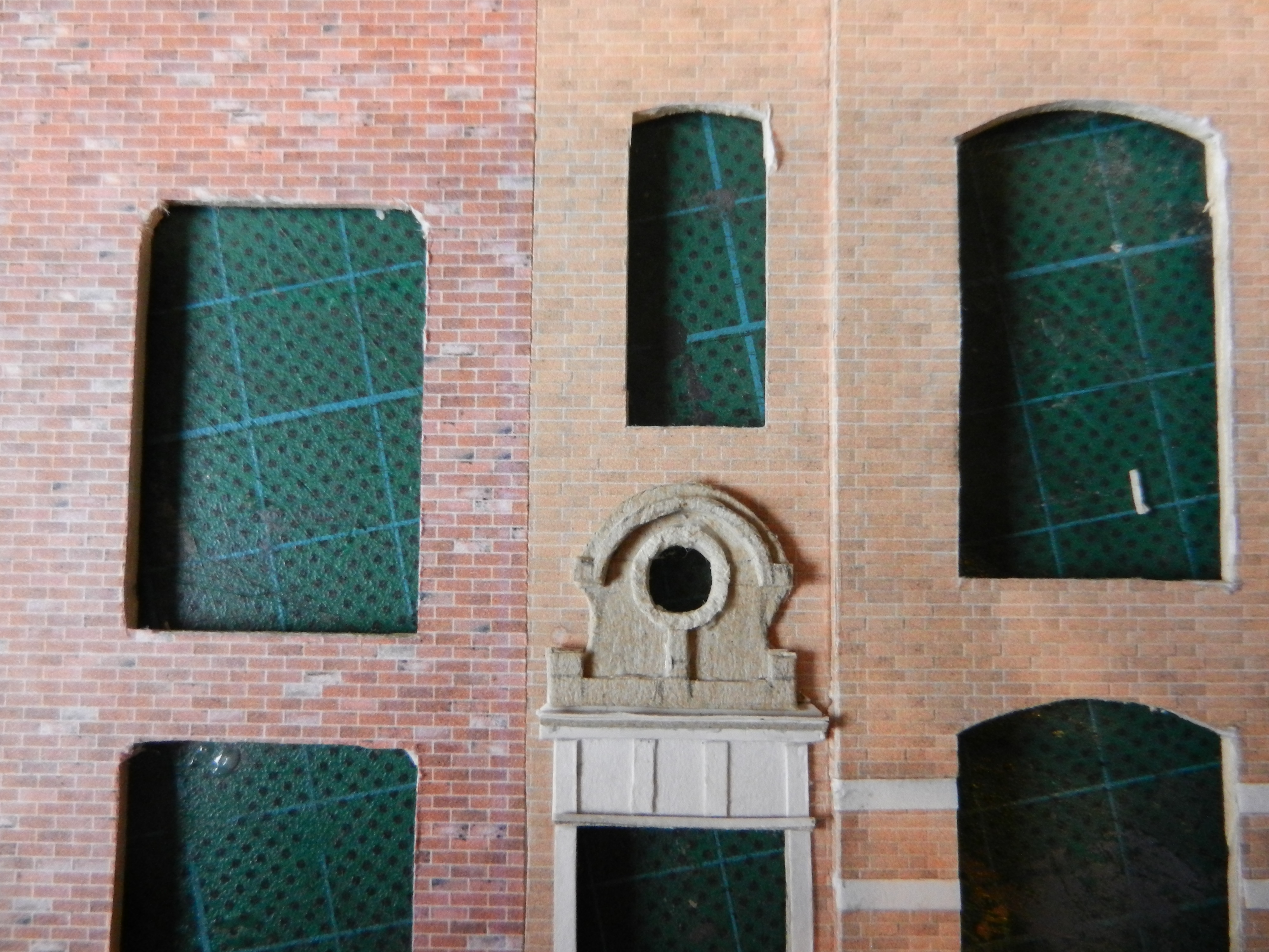

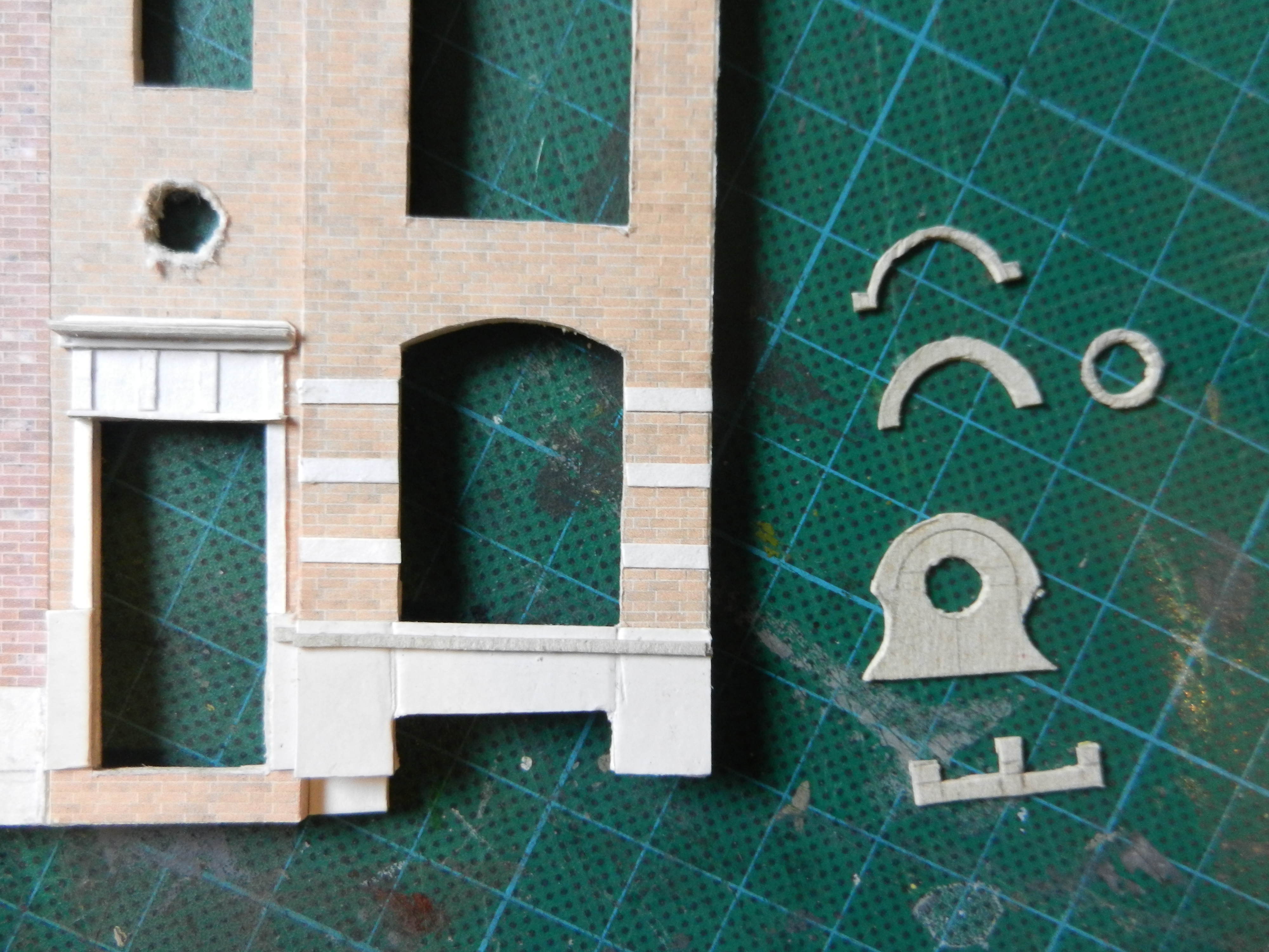

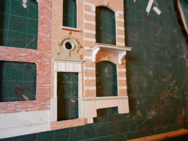

Après avoir collé les feuilles de brique, place maintenant aux reliefs. J'utilise différents cartons et papiers de récupération (emballages, feuilles de dessin, papier photocopie 80 g, ...). Ces reliefs sur la première façade représentent les pierres bleues comprises dans la maçonnerie. En Belgique, on appelle pierre bleue, une pierre calcaire extraite dans la région de Tournai (je pense ...). On la retrouve dans de nombreux édifices, bâtiments et maisons particulières. Elle a été surtout utilisée au XIXe et début XXe siècle. C'était aussi un moyen de mettre en évidence ses moyens financiers ...
J'ai commencé par l’œil de bœuf au dessus de la porte d'entrée. Les pièces sont découpées dans du carton. J'aurais pu être plus précis ou utiliser de la carte plastique mais ici, c'est un gain de temps et le résultat final sera acceptable et fera illusion, je pense.
Place aux photos :
Les pièces avant collage.
Enfin, au dessus de ceci il y avait encore une espèce de boule en pierre. Pour la réaliser, j'ai utilisé une pièce d'accastillage Billing Boats que j'ai modifié et collé :
Tous ces reliefs seront peints par la suite.

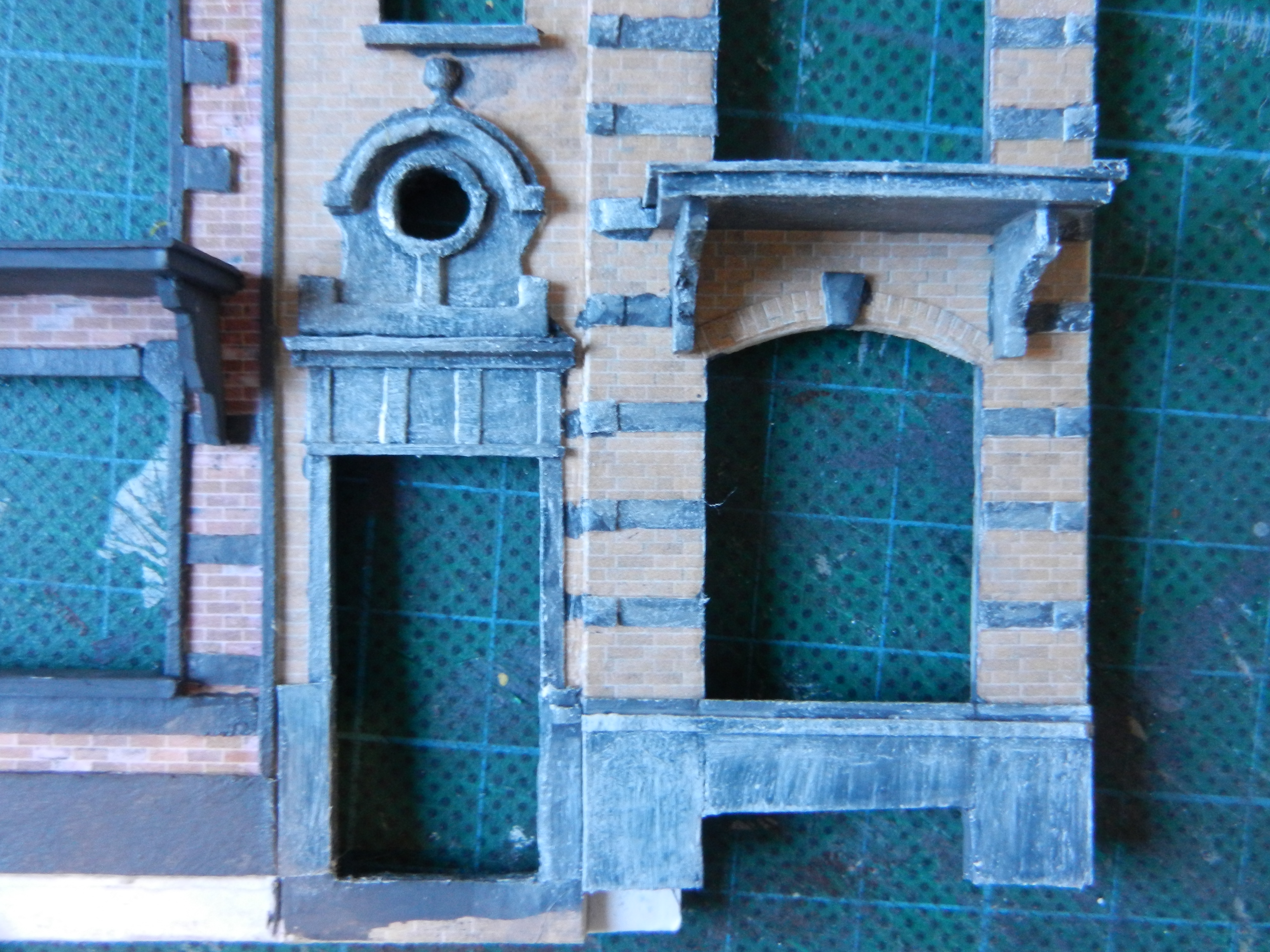

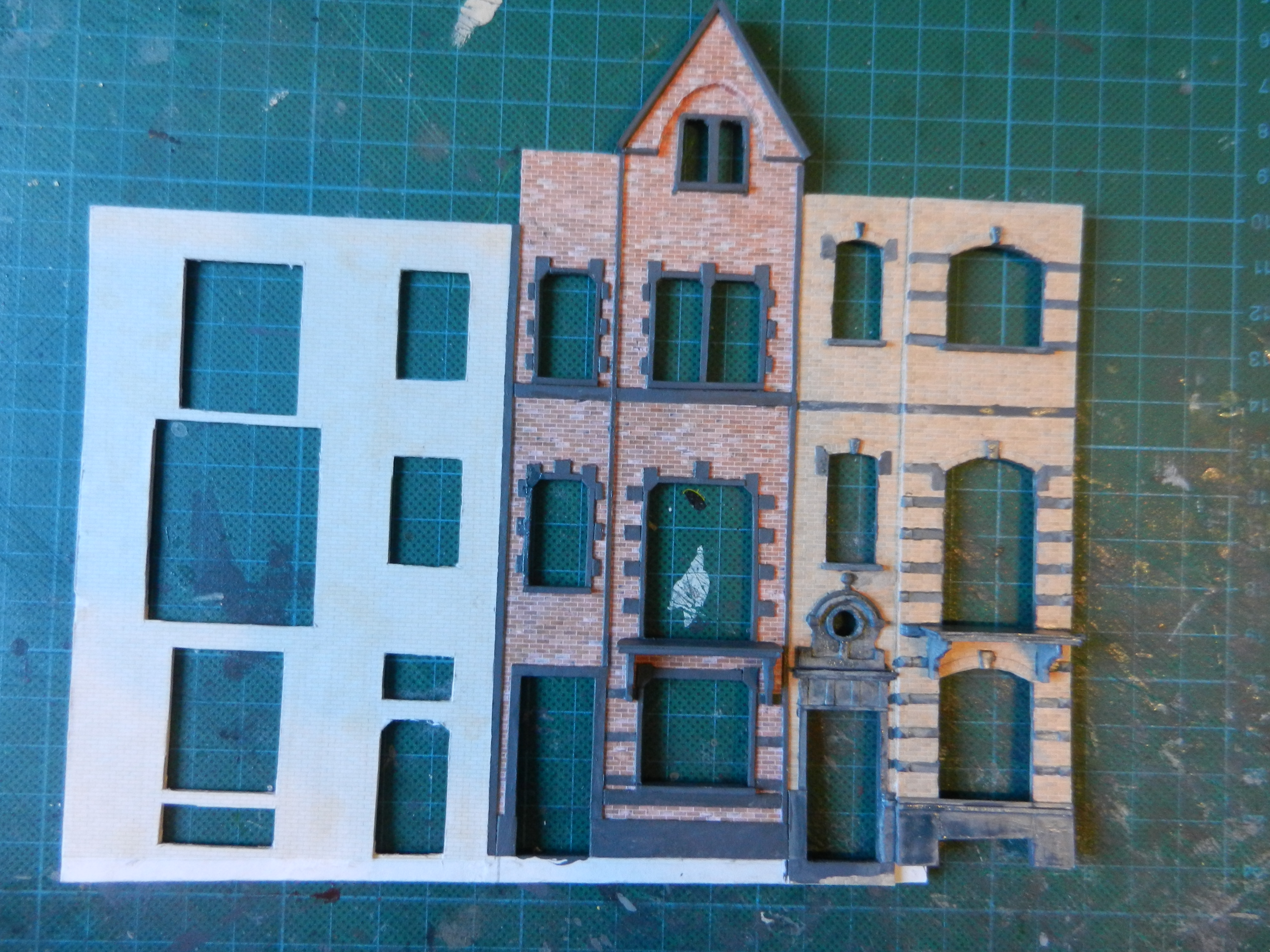

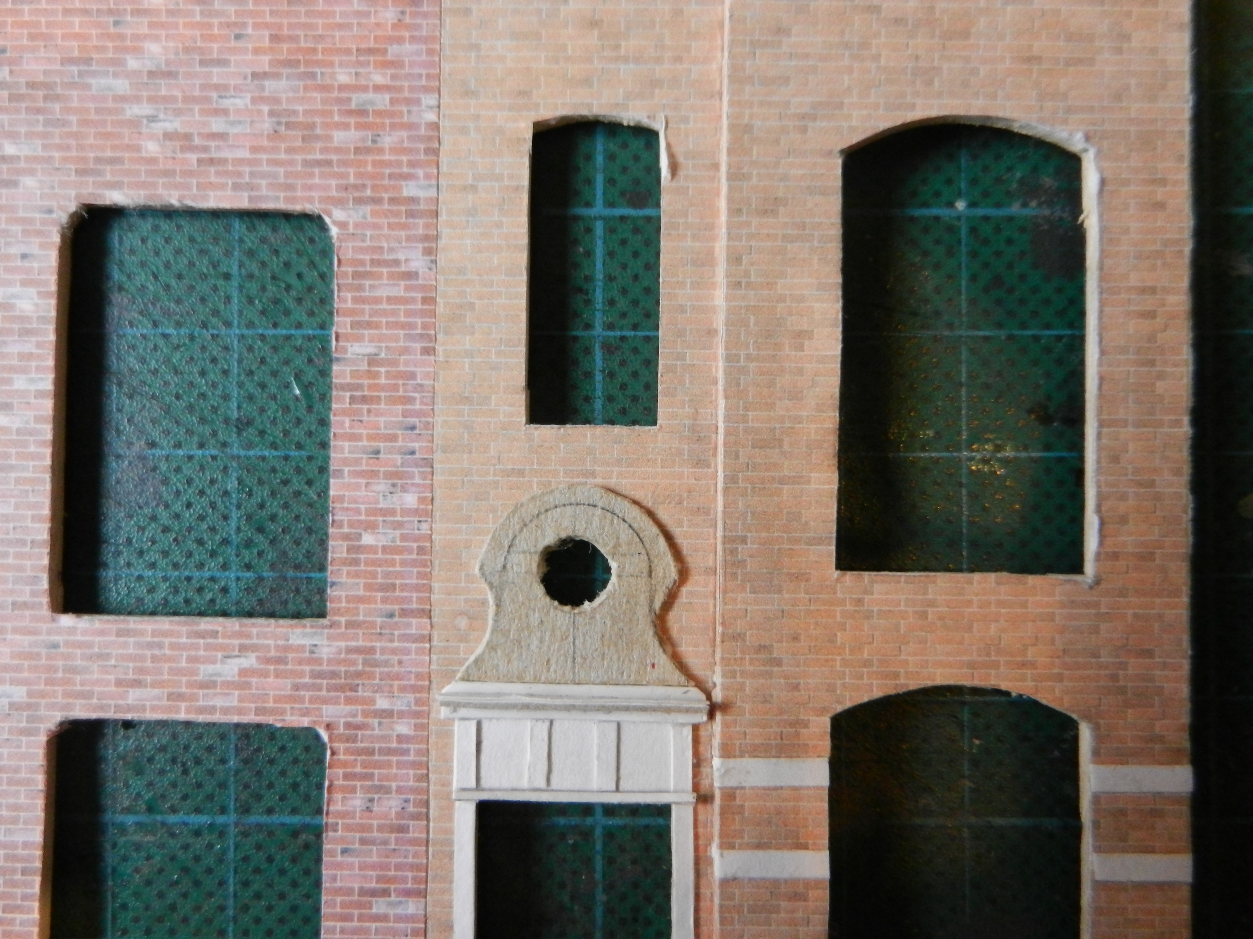

Avant de peindre, je passe une couche de vernis mat sur les feuilles de briques. Pour la peinture des pierres, j'utilise un gris foncé couleur ardoise (Tamya XF 77). Je peins l'entièreté des reliefs.
Ensuite, je passe deux couches de gris de plus en plus clair et je dilue de plus en plus aussi. La couverture de la couche de base n'est pas régulière.
Vient ensuite un brossage à sec ou presque de blanc à la brosse dure. Cela met les reliefs en évidence et termine la patine des pierres :
De plus près :

Pourquoi ne les peints-tu pas avant de les coller? Ne serait-ce pas beaucoup plus facile.
