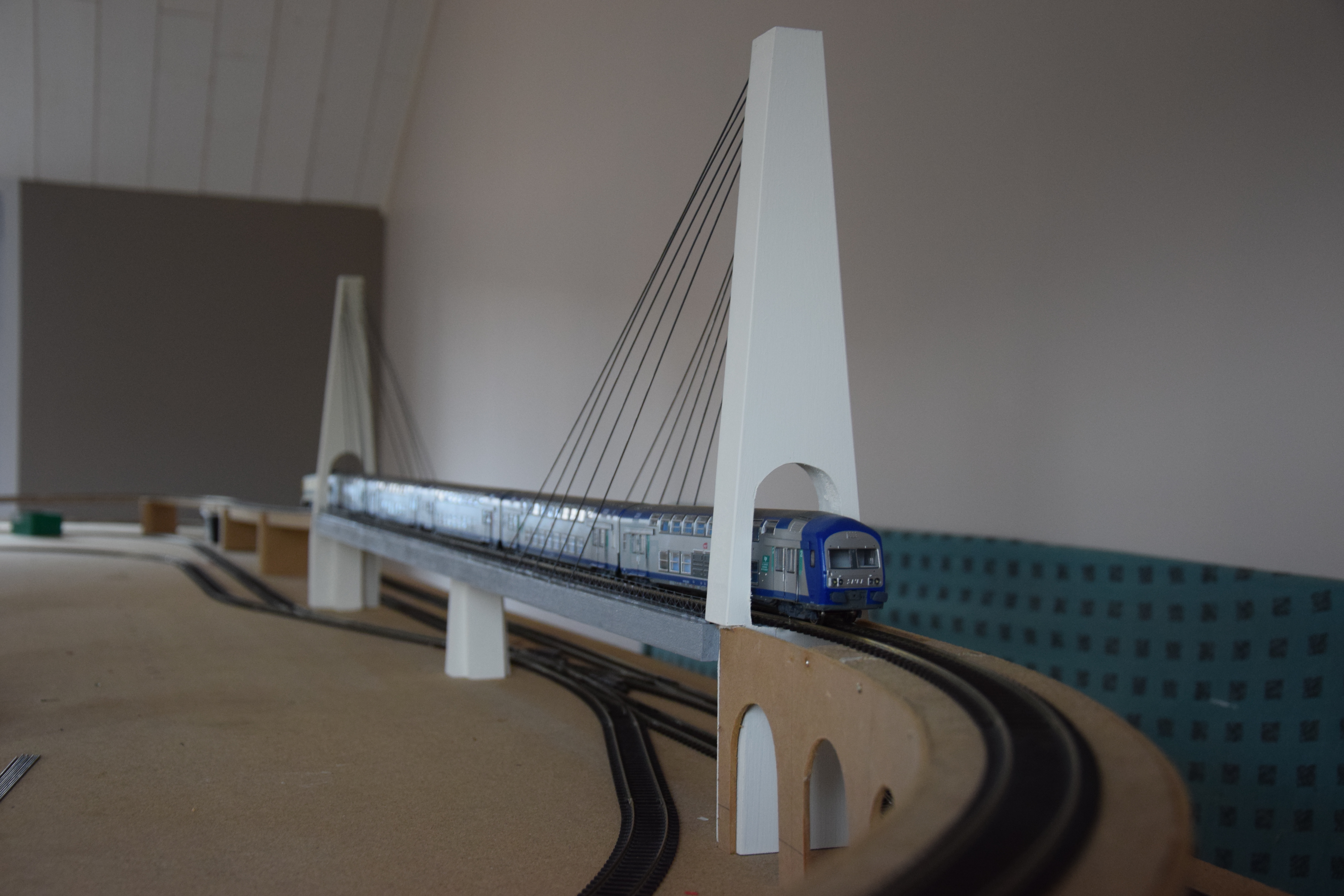

Messagepar alamiens
09 Avr 2016, 15:10
premiers tours de piste pour les convois
le viaduc
alamiens
