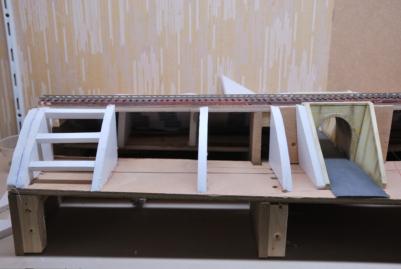

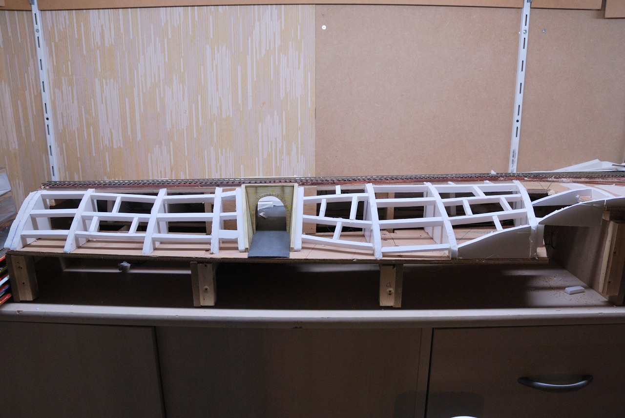

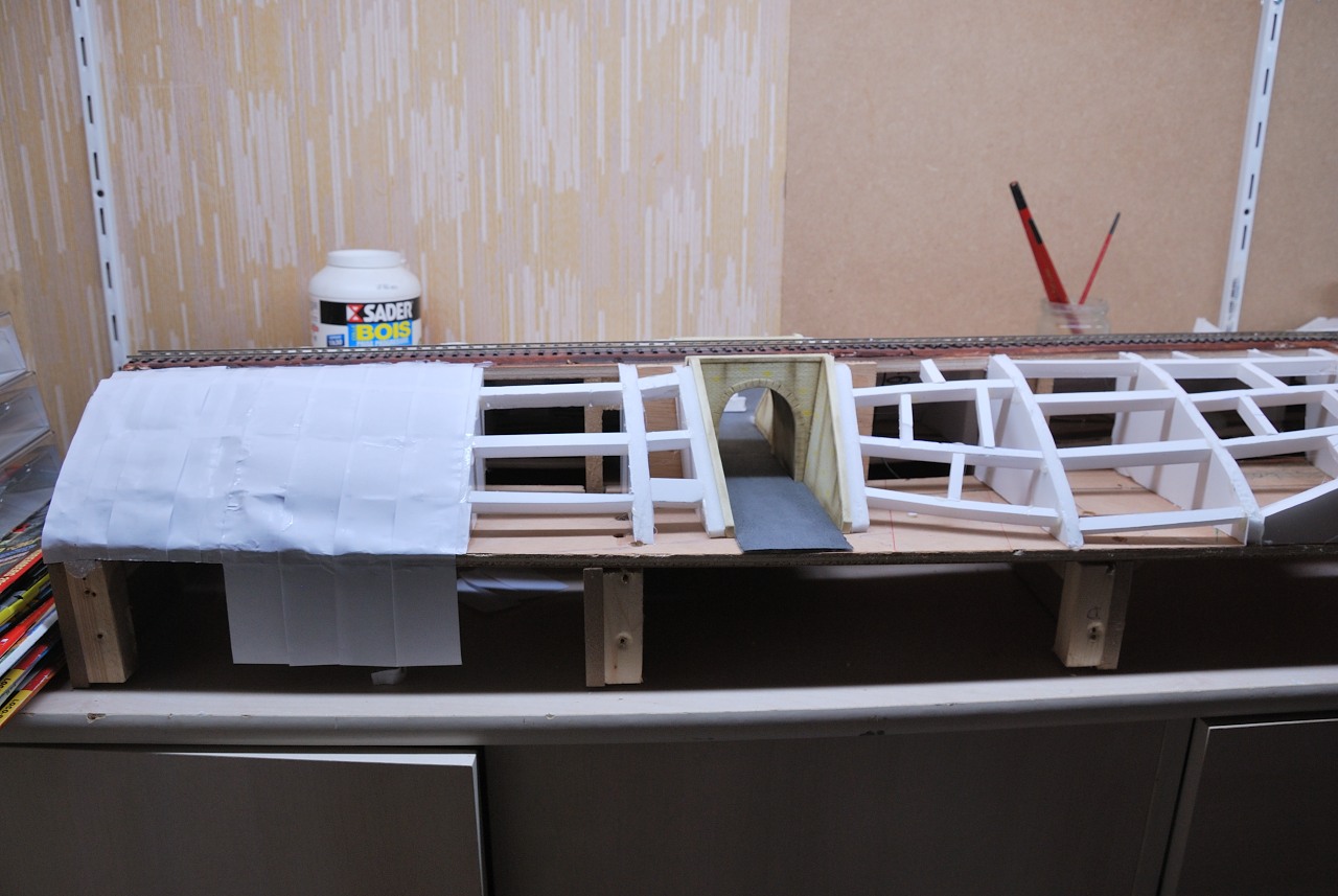

Bon la route et le pont sont OK sa me plaît.
Ont début le talus.
La structure en carton mousse de 10mm
A suivre

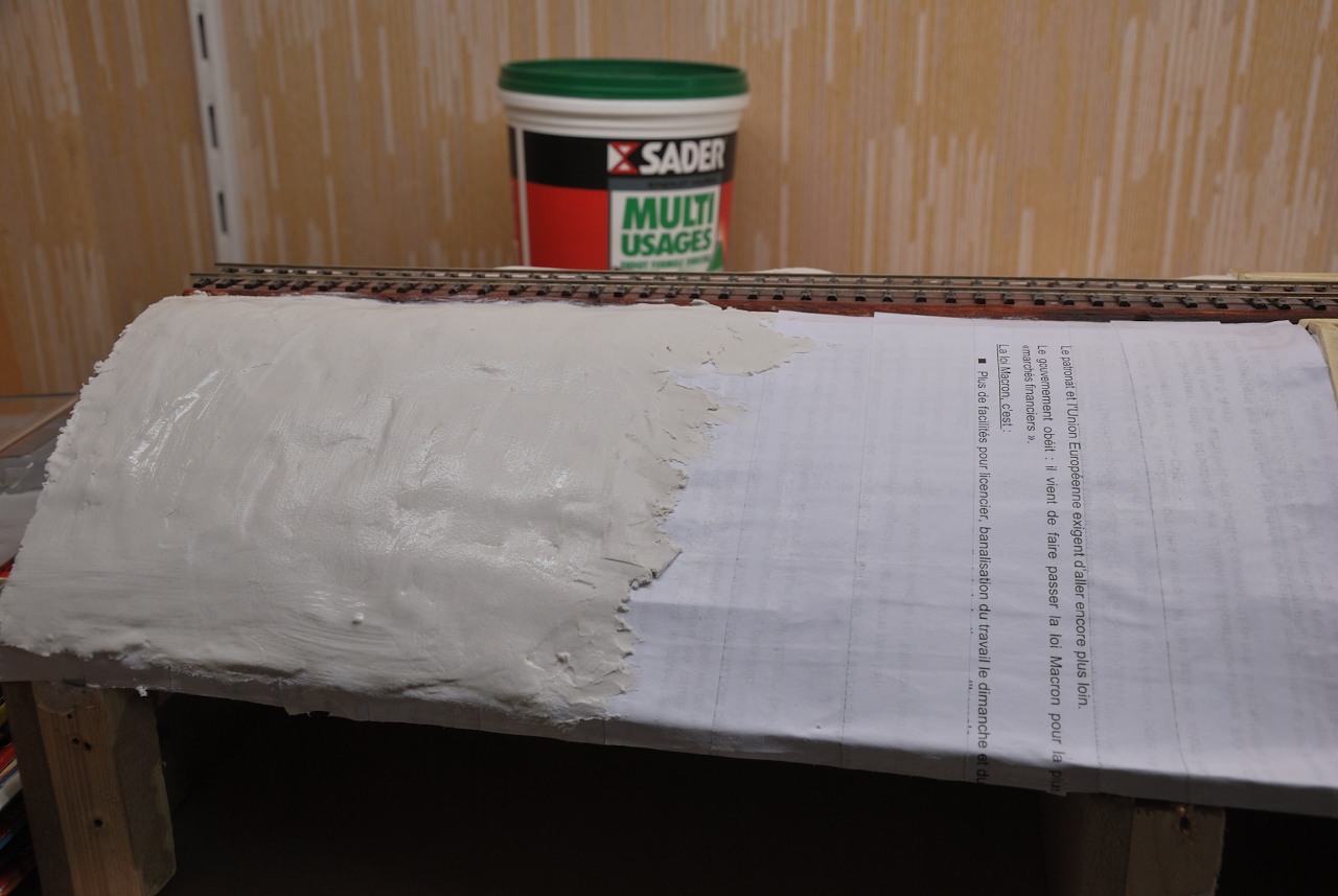

Messagepar Shay28
21 Jan 2016, 19:58
Ont continue a faire le talus
Collages des bandes papier, plusieurs couches croisé seront posé
Et un coup les bandes collé je passe une couche 'enduit
A suivre

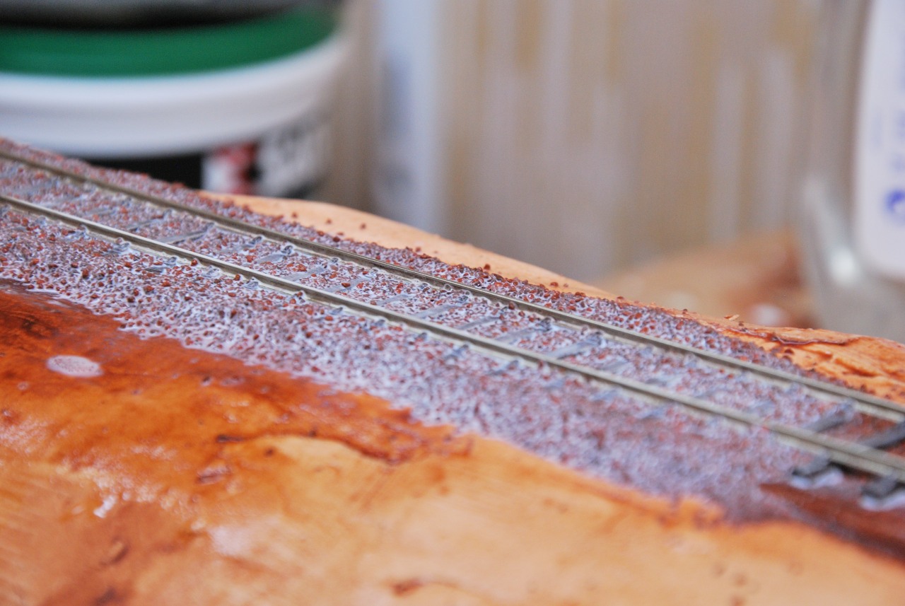

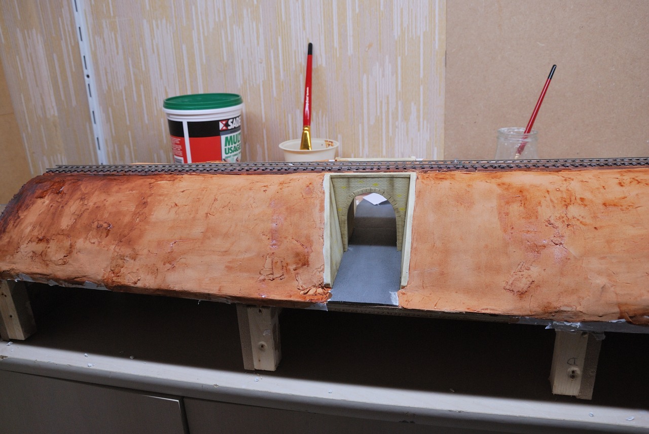

Messagepar Shay28
22 Jan 2016, 14:27
Salut à tous
L'enduit est fini
Passage d'une peinture couleur terre du moins c'est ceux qu'il dise
Et début du ballastage
Les traverses sont peinte en Humbrol gris 28 et les profilé en Humbrol 113
la piste et faite avec du sablons et de la terre a décor Ocre rouge
A suivre

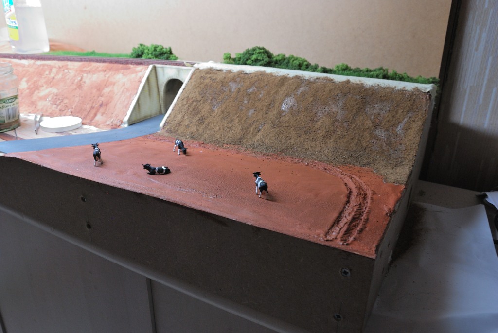

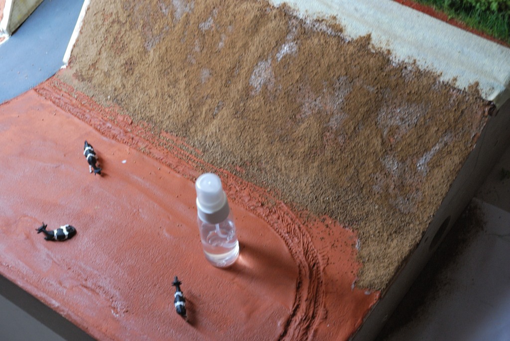

Messagepar Shay28
24 Jan 2016, 09:08
:coucou: à tous
Sa avance tranquillement
Collage de la terre ont vois aussi la réaction du début du chemin de terre et la place du futur prêt a vache
On voie la partis arrière qui a déjà était décoré

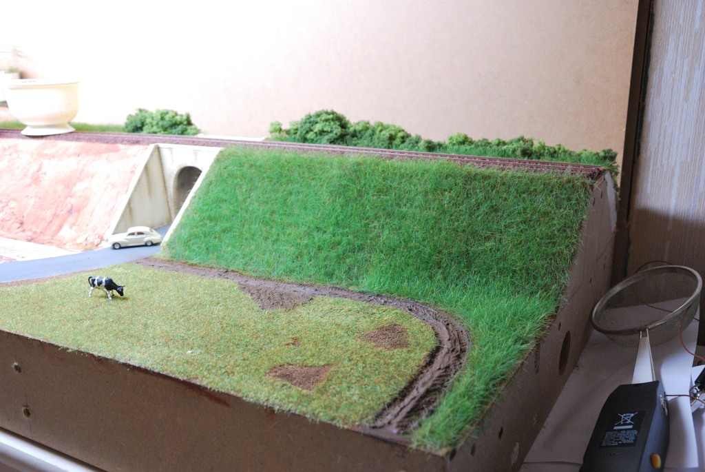

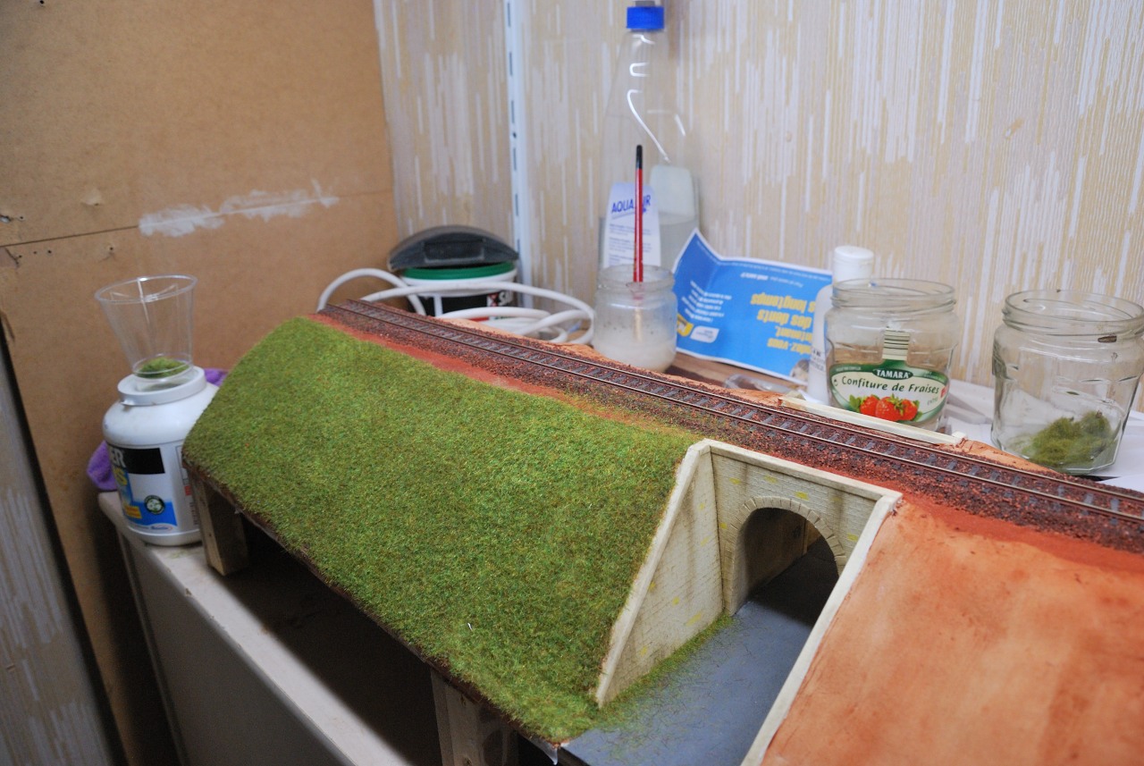

Messagepar Shay28
25 Jan 2016, 17:05
Début de la sou-couche d'herbes
Puis les hauts herbe du talus ont poussé
A suivre
