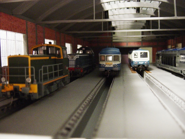

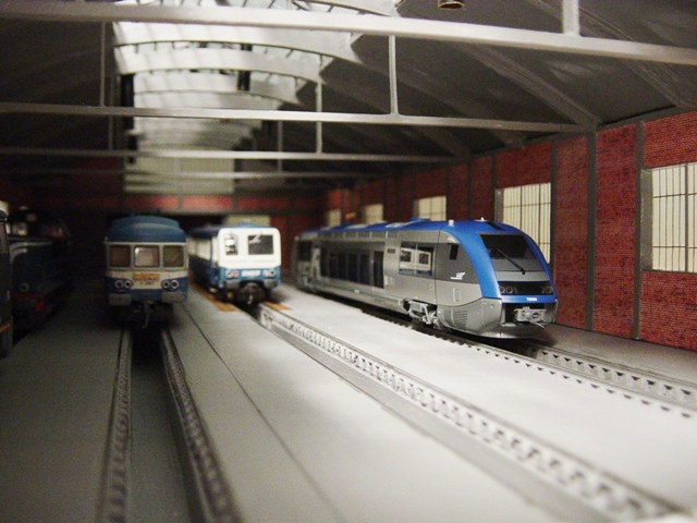

Et pour finir encore quelques photos en situation, avec deux photos réelles. c'est pas tout ça mais j'ai du travail qui m'attend. :lol: :) ;)

Comptes-tu éclairer l'intérieur du bâtiment?

Et il y a un beau chasse neige qui pointe son museau sur un des clichés...

XTof_vl a écrit:Comptes-tu éclairer l'intérieur du bâtiment?
Epatant Epatant Epatant Epatant Epatant Epatant Epatant Epatant Epatant Epatant Epatant Epatant Epatant Epatant Epatant Epatant Epatant Epatant Epatant Epatant Epatant Epatant Epatant Epatant Epatant Epatant Epatant Epatant Epatant Epatant Epatant Epatant Epatant Epatant Epatant Epatant Epatant Epatant Epatant Epatant Epatant Epatant Epatant Epatant Epatant Epatant Epatant Epatant Epatant Epatant Epatant Epatant Epatant Epatant Epatant Epatant Epatant Epatant Epatant Epatant Epatant Epatant Epatant Epatant Epatant Epatant Epatant Epatant Epatant Epatant Epatant Epatant Epatant Epatant Epatant Epatant Epatant Epatant Epatant Epatant Epatant Epatant Epatant Epatant Epatant Epatant Epatant Epatant Epatant Epatant Epatant Epatant Epatant Epatant Epatant Epatant Epatant Epatant :applause: :applause: :applause: :applause: :applause: :applause: :applause: :applause: :applause: :applause:
Les lampes sont prêtes, il s'agira de LEDS montées dans des capuchon de stylo coupé pour simuler les globes, une leds par capuchon, de chaque coté de chaque poutre passera un fil rigide en laiton, un sera le plus et l'autre le moins, comme ça pas besoin d'isoler, je soude les fils de chaque lampe sur ces fils. Deux fiches cahées dans un élément de décor connecterons le tout.

Wens a écrit:Sinon, les briques sont de quel type?? :applause:
Une des solutions pour obtenir des briques à l'échelle, c'est à dire très petites, c'est de ruser. ;) Voila comment j'ai fait, dans Loco Revue, il y a eu des planches pour monter des bâtiments de gare, dont un était en brique, dans cette même revue ils expliquaient qu'à l'echelle HO une brique devait faire telle taille, que ce qui se faisait dans le commerce était trop gros. Alors j'ai scané le mur de la gare de cette planche à découper, je l'ai dupliqué informatiquement jusqu'a avoir une planche de briques assez grande, puis je l'ai imprimé (lazer) et photocopié 50 fois (lazer couleur).
Ensuite je découpe une surface qui va entre les montants en béton et je la colle à la UHU stick. ;) ;)
Si certains sont intéressés je sais envoyer par mail la planche de briques.

Merci pour tout c’est précision, une jet d’encre cela ne marchera pas aussi bien ??
