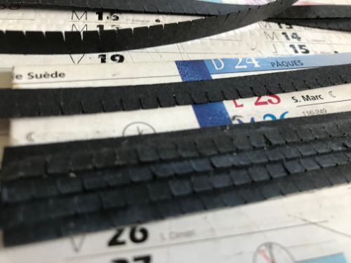

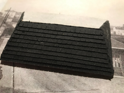

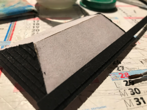

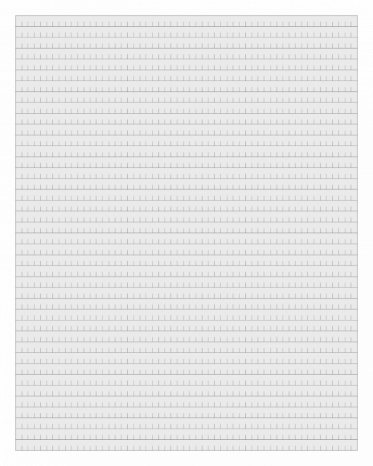

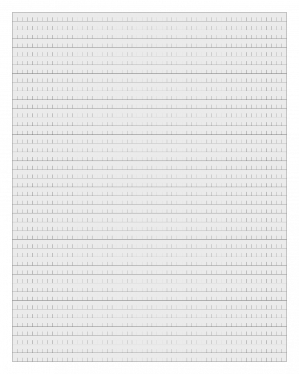

Travaux de Yves sur la toiture de la station du tramway
dessin vectoriel d'ardoises puis découpe en bandes et mise en place

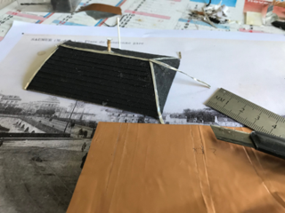

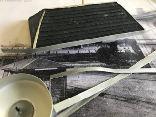

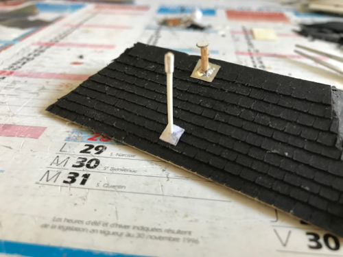

Méthode de travail de Yves
utilisation de cache bouchon de bouteille de crémant pour représenter
les bandes de recouvrement des angles de la toiture

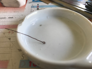

.pour les fixer à la cyano une astuce de modélisme militaire
un fil de laiton avec une boucle qui permet de déposer juste une goutte de colle à l'endroit choisis
.les gouttières sont taillées dans les restes de bougies chauffe-plat

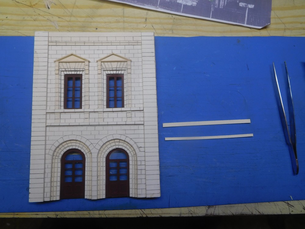

Bonjour à tous

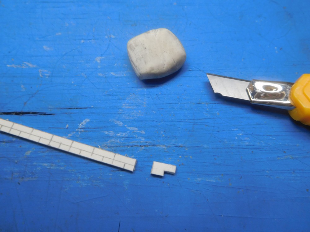

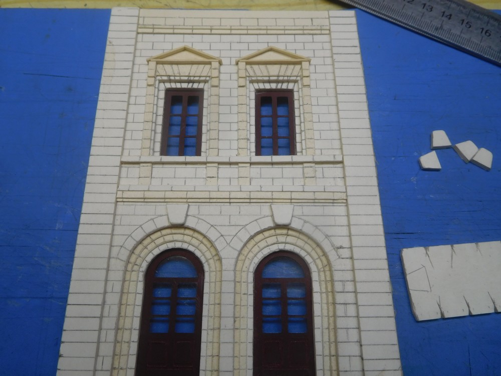

Quelque petit truc à faire et à coller avant d'assembler les murs :D
. a suivre

Bonjour à tous
suite .
. a suivre

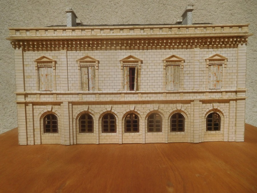

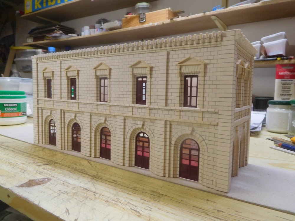

Bonjour à tous

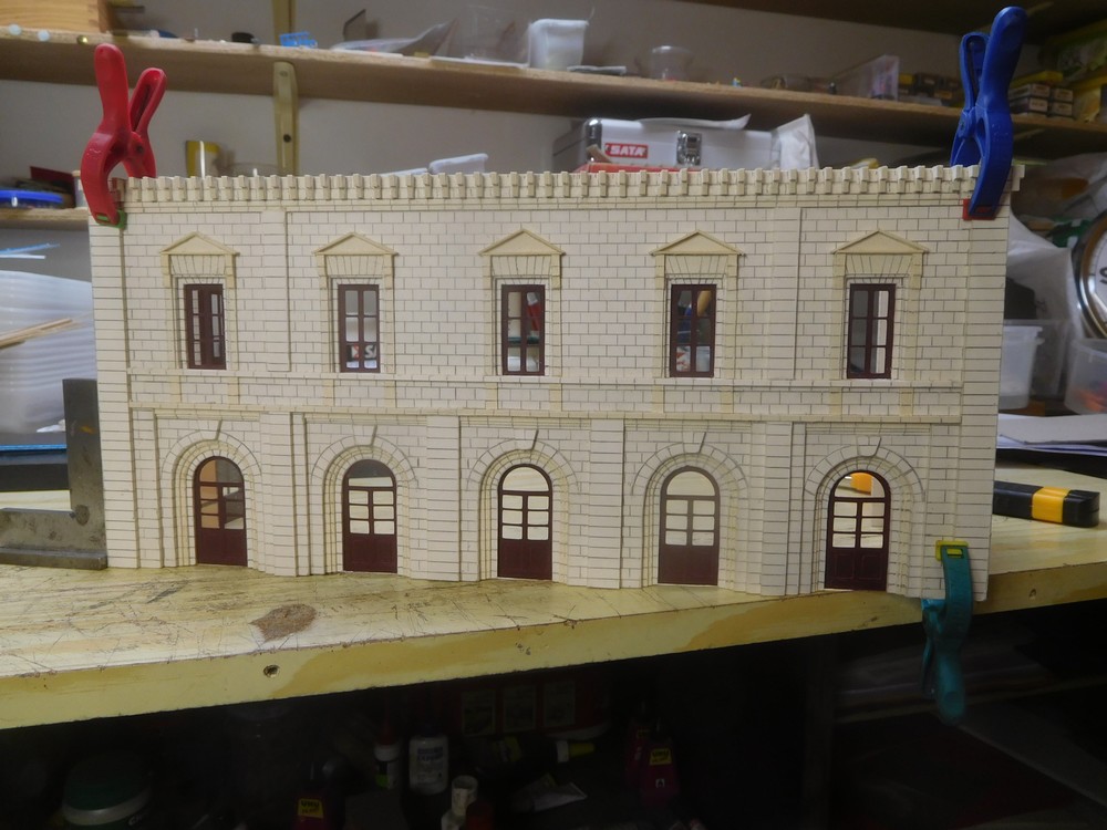

Fred Vincent ( mieux qu'une imprimante ) faut pas exagéré quand mème .... :gne: ..

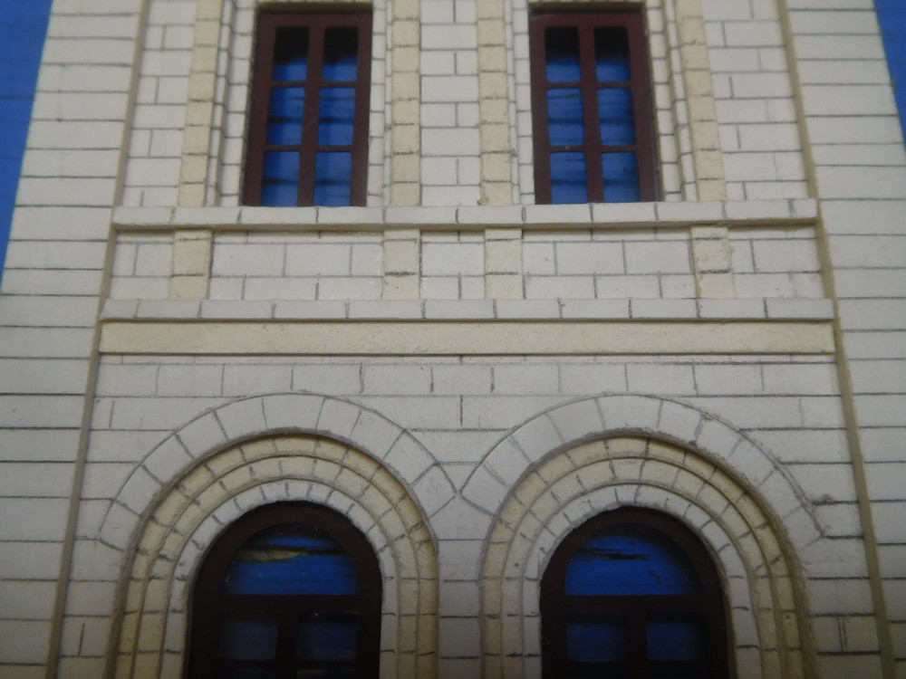

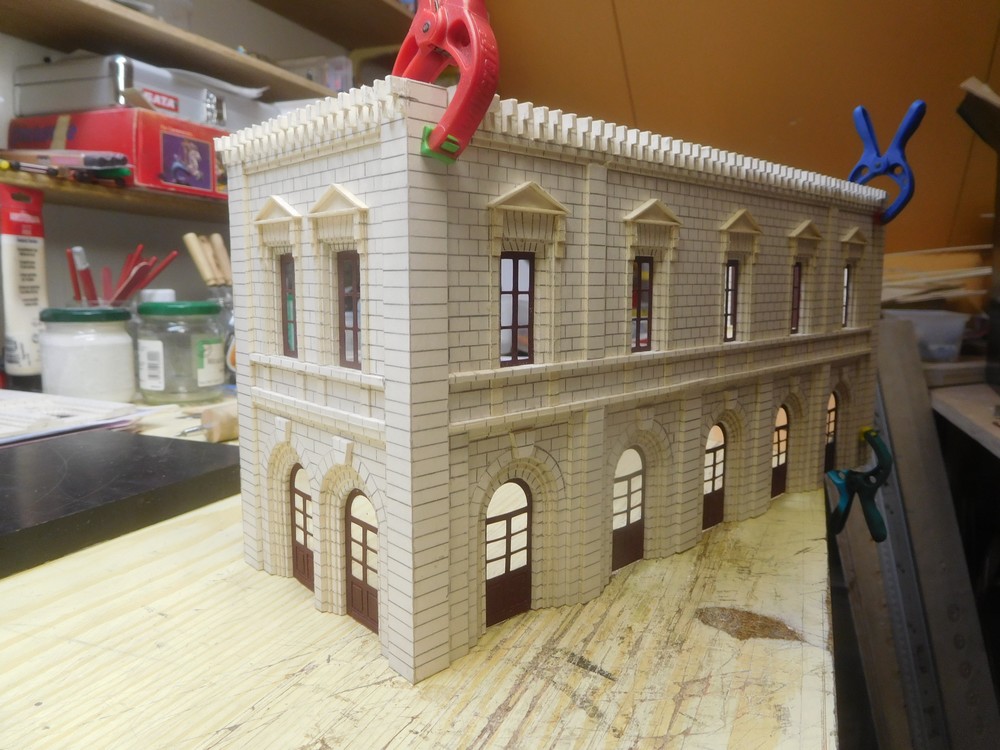

Assemblage des murs .
. a suivre

17 Sep 2020, 19:06

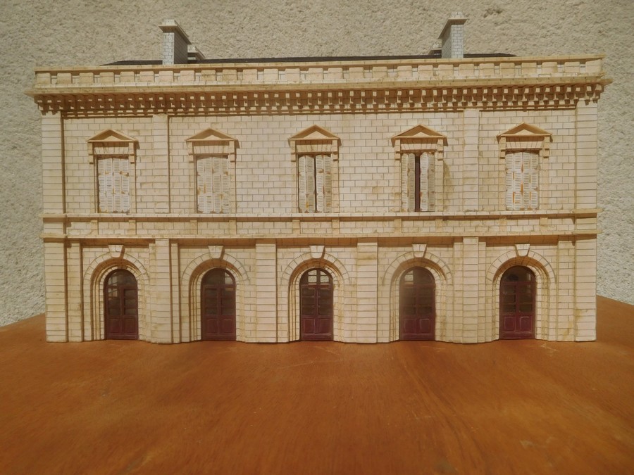

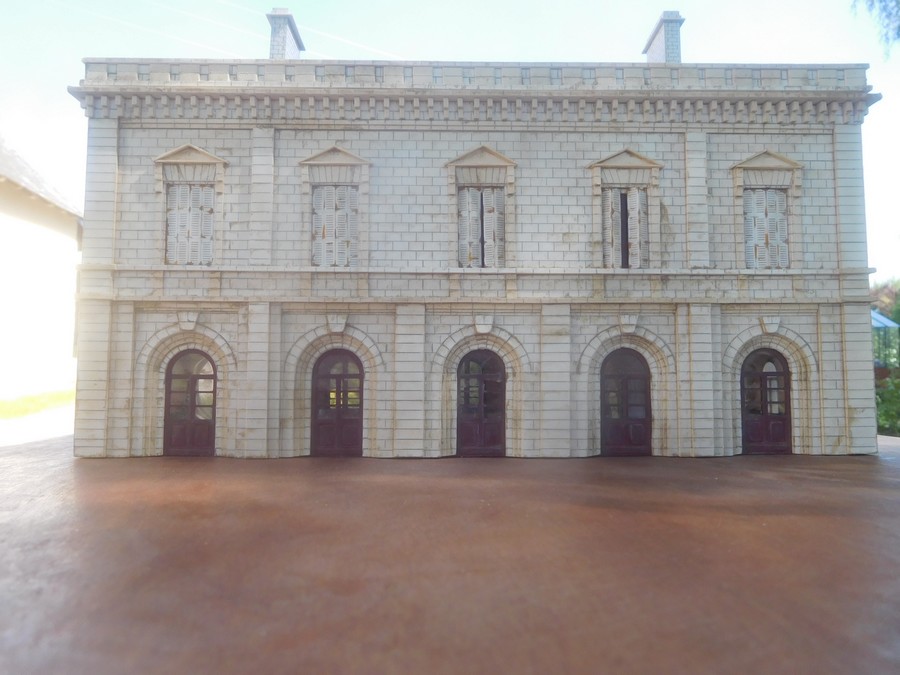

Bonsoir à tous
un peu de nouvelles
Fabrications et pose des volets plus patine de la gare
travaux effectués par Yves .
