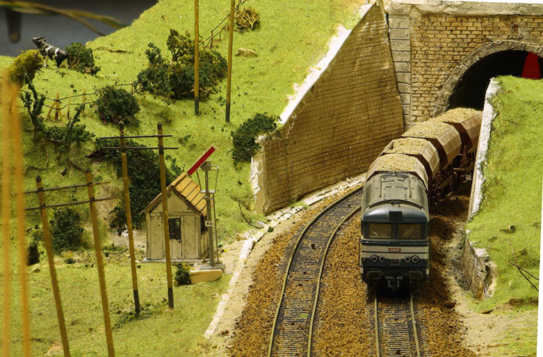

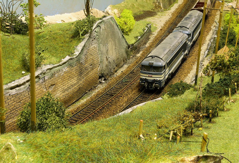

Un petit tour sur la colline au dessus des voies pour voir passer un court convoie de trémies

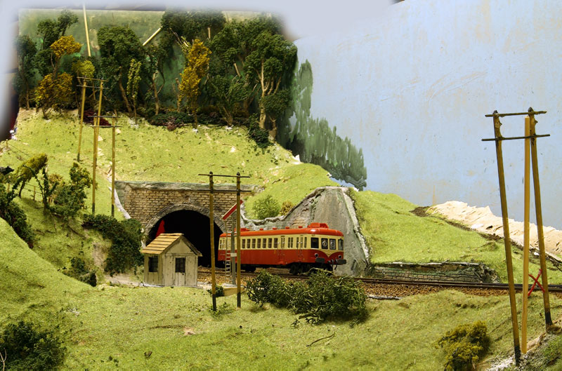

En revenant , une turbine me passe au dessus en direction de Paris

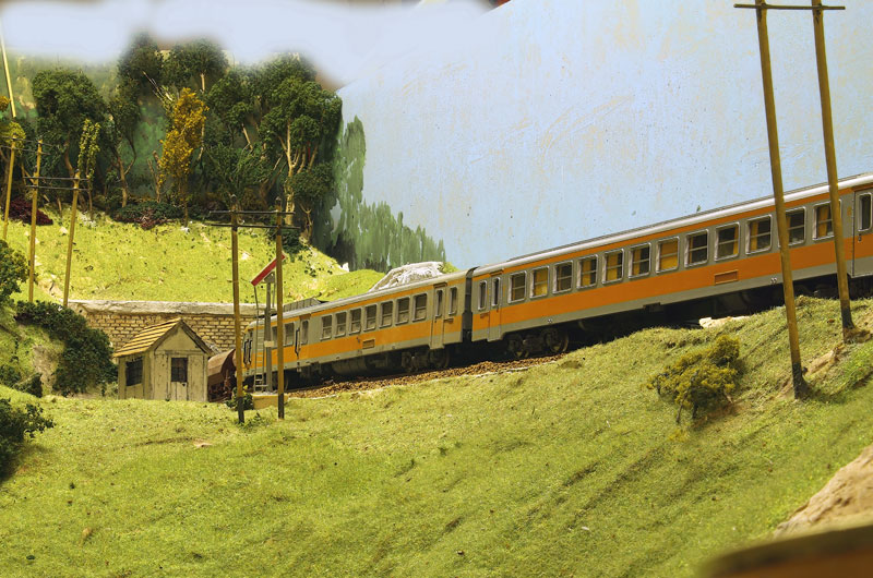

Le poste de cantonnement est temporaire utilisé uniquement lors de gros besoins de fluidité de la ligne les signaux restent donc ouverts en permanence.

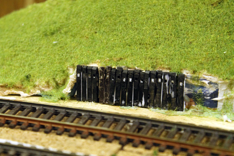

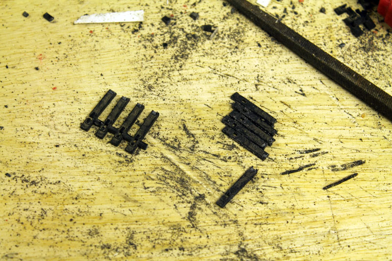

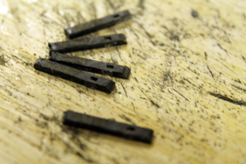

Découpe de traverse pour confectionner le soutien du bas du talus, il en reste quelques une a tailler

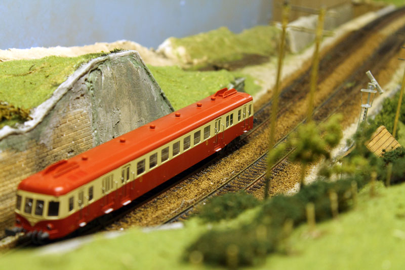

Un X 2400 (qui est bien loin de son dépot de Rennes) sort du tunnel

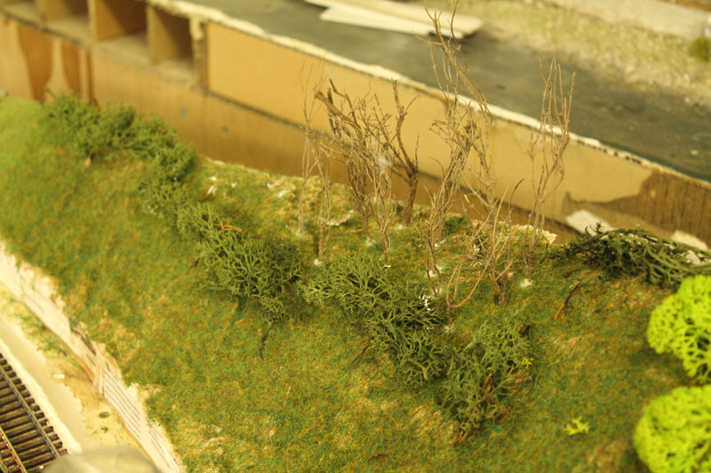

C'est très beau, belles courbes, une herbe un peu plus grasse éventuellement ?

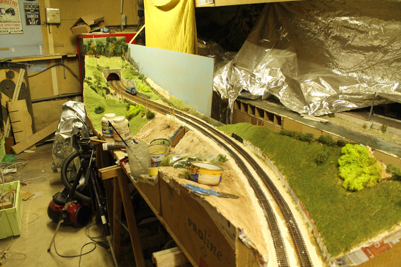

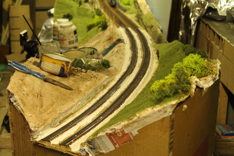

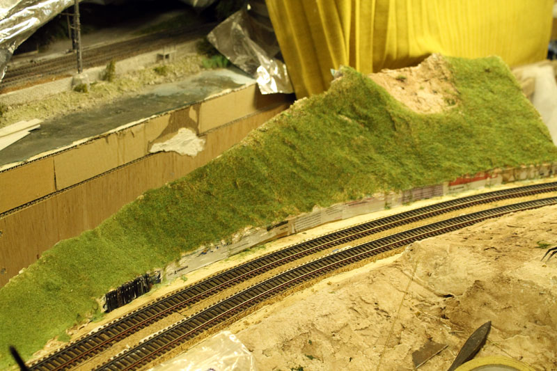

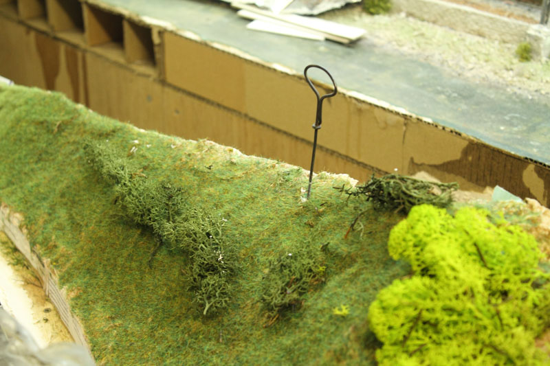

Oui il y aura de l'herbe plus drue plus haute mais je la floque par dessus en fin de déco pour ne pas l’aplatir d'un mauvais geste. J'en ai encore un tout petit peu de 6mm. j’attends une livraison de 6 mm et 8 mm de divers teintes mais elle met du temps....
En attendant je prépare le ballastage du deuxième module et la 'pré) pose d'un peu de végétation
Les têtes de lichen seront recouvertes de morceau de filet floqué de différentes teintes
Vue d'ensemble des deux modules

Re: Un petit bout de Paris Cherbourg
Messagepar la frégate
13 Juin 2020, 17:45
bel ensemble, c'est plus que prometteur
