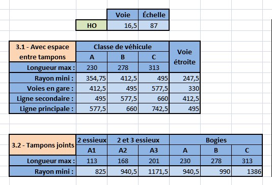

Il est vrai que si l'on se réfère au paragraphe 3.2 de la NEM 111, à la vue des rayons nécessaires, on se demande qui peut faire du HO?

25 Mai 2022, 16:47
Attention le paragraphe 3.1 est ainsi intitulé :
3.1 Les véhicules avec un accouplement court selon NEM 352 ou avec des attelages modèles, qui demandent un espace entre les tampons.
Donc tous les amateurs qui utilises des dispositifs d'élongation et des attelages adaptés peuvent utiliser cette norme.
Norme pas aussi contraignantes que cela finalement.
A, B et C correspondent à des longueurs de véhicule entre tampons de, respectivement : 230, 278 et 313mm
