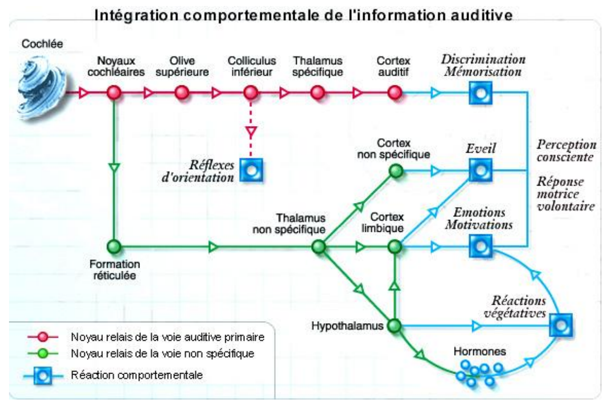

fondunorvégien43 a écrit:il parait que c'est une question de fréquence
Le problème est bien plus complexe qu'une simple différence de perception des fréquences, il y a également l'interprétation du son par le cerveau en fonction de divers paramètres, ce qui est propre à chaque individu, le problème est le même pour la perception de la couleur.
Ci-joint un lien sur un document très intéressant sur ce sujet : http://www.lyc-mansart-st-cyr.ac-versai ... tpeson.pdf
