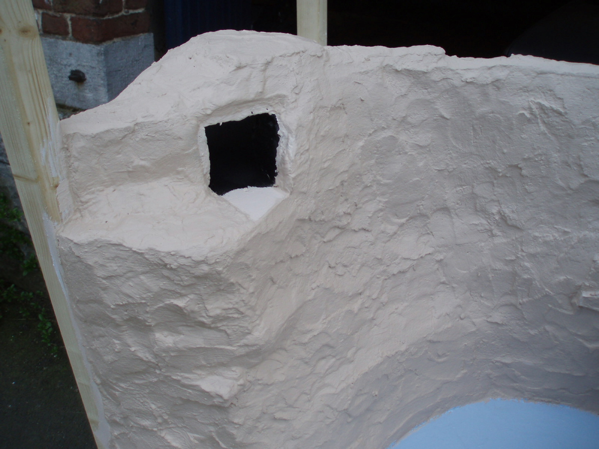

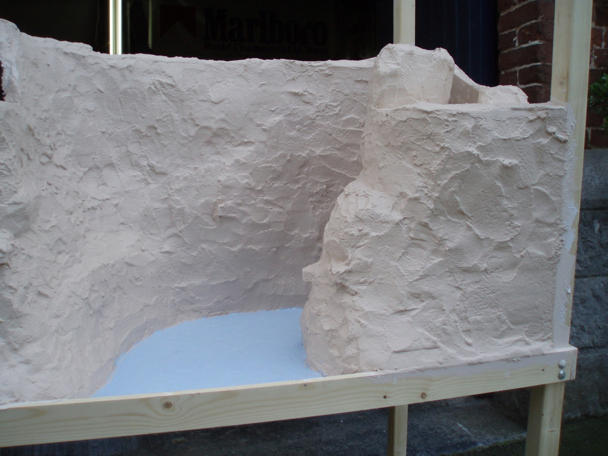

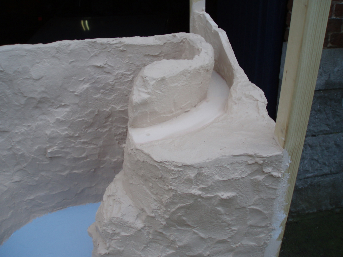

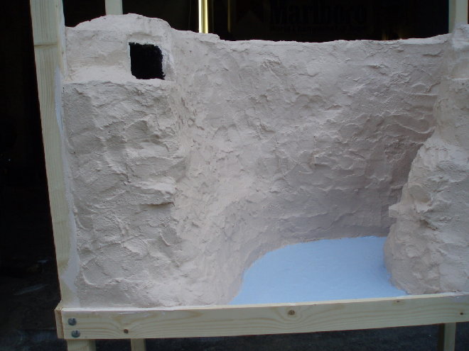

Bon voilà, j'ai mis une petite couche de fond, ça plastifie, ça consolide, ça bouche les fentes et c'est propre!
Ca va rester un moment comme ça: il faut que ça sèche à coeur.
Pendant ce temps je vais, comme j'ai dit, fabriquer des arbres, mais aussi préfabriquer les éléments du pont.

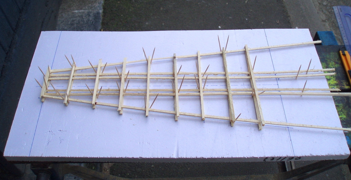

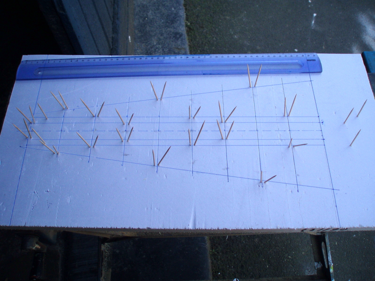

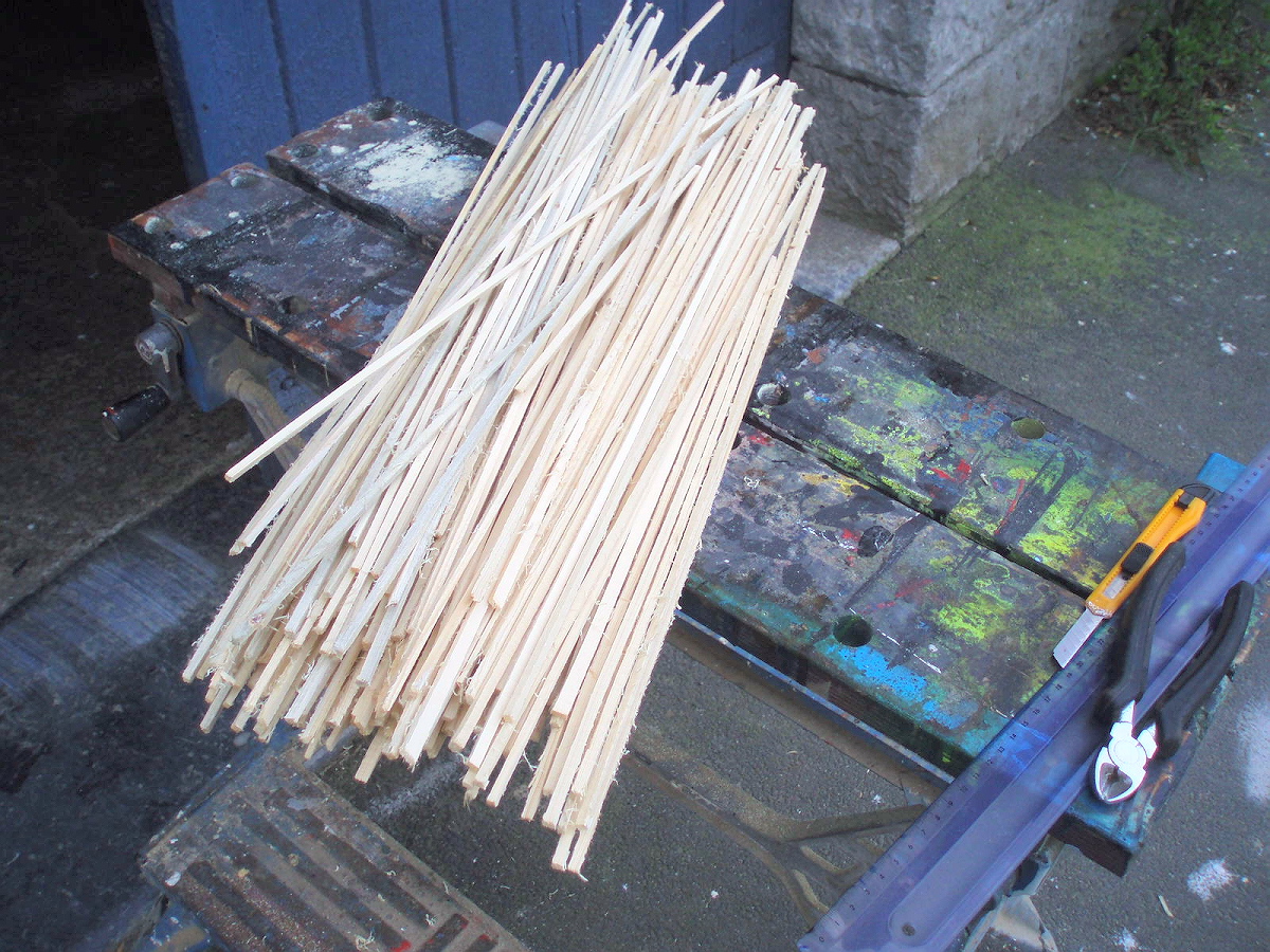

Un de mes gendres est menuisier, il a un peu des outils, et notamment une chouette petite scie à ruban. Il m'a permis de faire les 160 baguettes de 3 mm au carré qu'il me fallait pour commencer. :D
J'ai fait un premier bent (il y en aura 14!)
et je trouve que ça ne se met pas trop mal... 8-)

Les piques, sont-ce des cure-dents? :shock:
C'est maintenant qu'il faudra te causer, dans 3 jours, tu seras devenu complètement fou! :rhaaa:

Magnifique le principe pour faire la montagne :applause: :cool:

XTof_vl a écrit:Les piques, sont-ce des cure-dents? :shock:
Des piques à barbe à papa (même que j'en ai acheté y a des lustres ... pour faire un "très seul" : les grands esprits se rencontrent)
Les cure-dents servent à guider les "poutres", à les tenir sur le dessin que j'ai tracé sur ma plaque de frigolite.
Et grâce à ça, je ne deviens PAS fou :D Je reste d'une grande zenitude!
Je n'y avais pas pensé, aux baguettes de barbe-à-papa!
