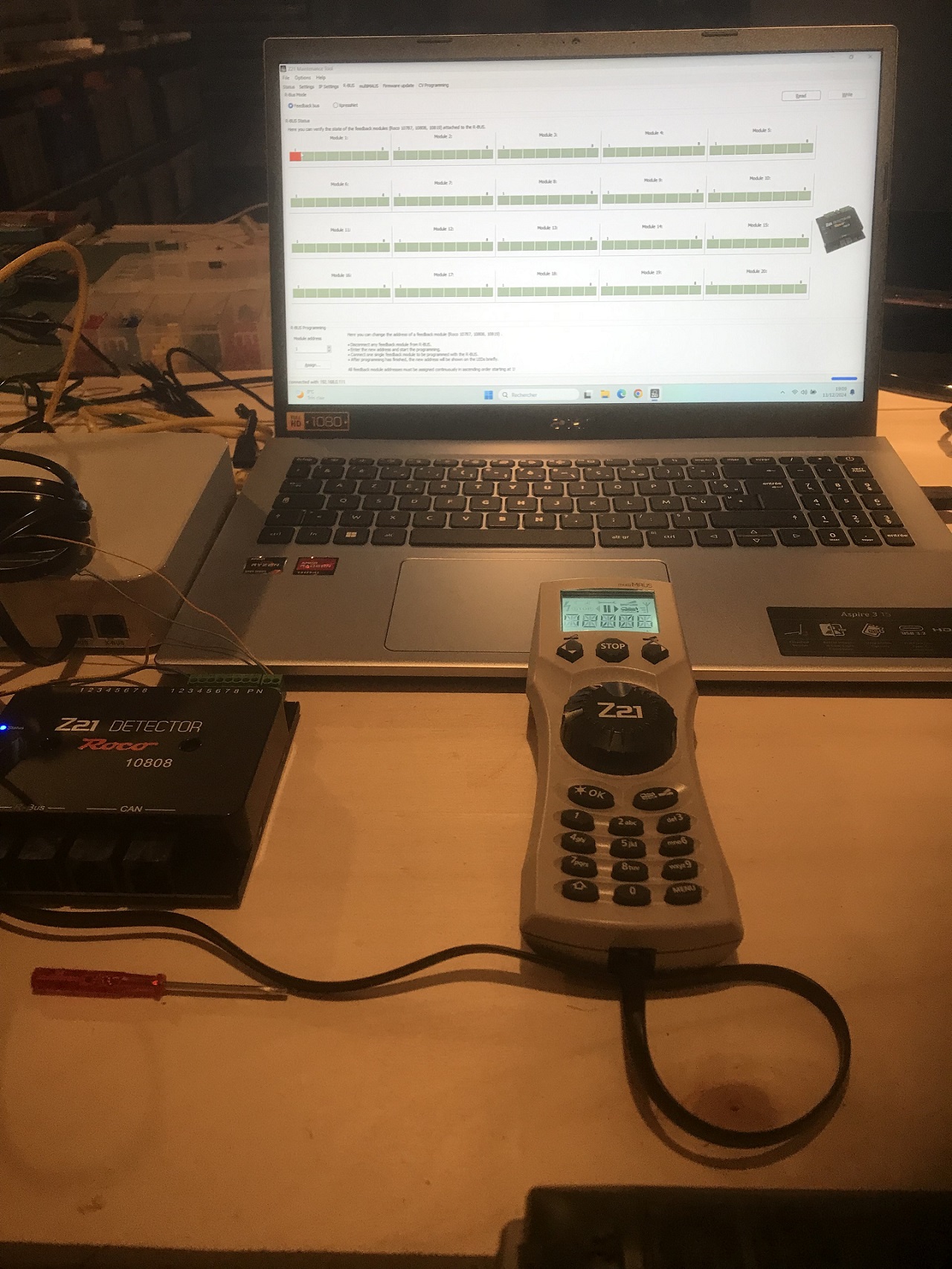

Bonjour Thomas,

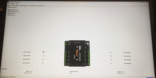

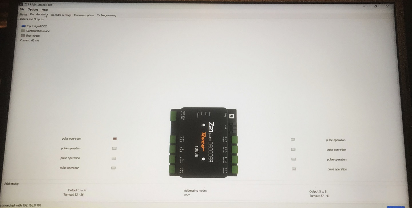

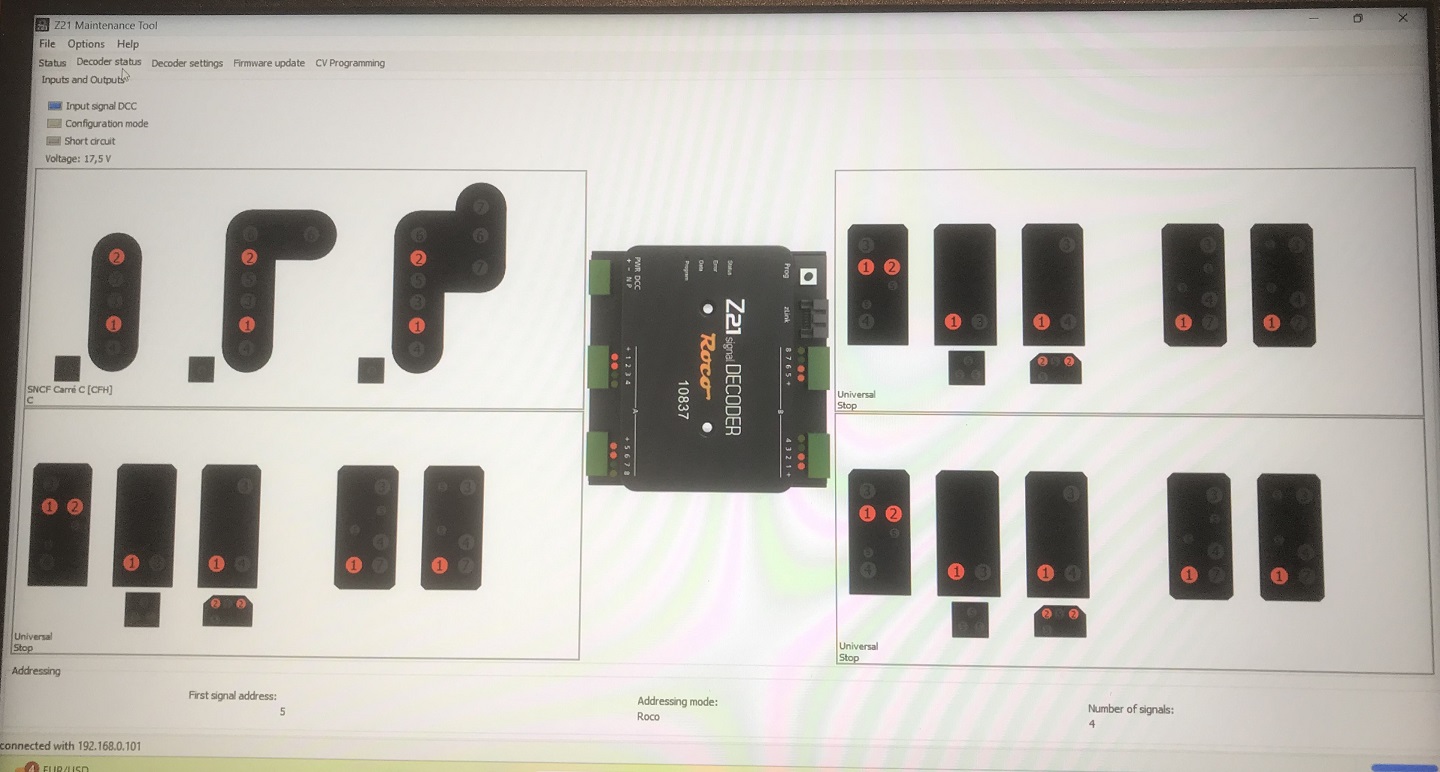

pour le PC , je pensais surtout à l'application Z21 Maintenance qui est disponible sur le site Roco gratuitement. Elle permet de paramétrer la Z21, de la mettre à jour si nécessaire ainsi que la Multimaus .
Elle permet aussi de paramétrer les modules, de les tester et de vérifier leur bon fonctionnement.
Test d'un module de détection :
Test d'un module aiguillages :
Test d'un module signalisation :
Beaucoup plus simple que d'enregistrer des CV ou bien appuyer sur le bouton de configuration.
Pour les 2 derniers écrans , le module Prolink est nécessaire.
Olivier

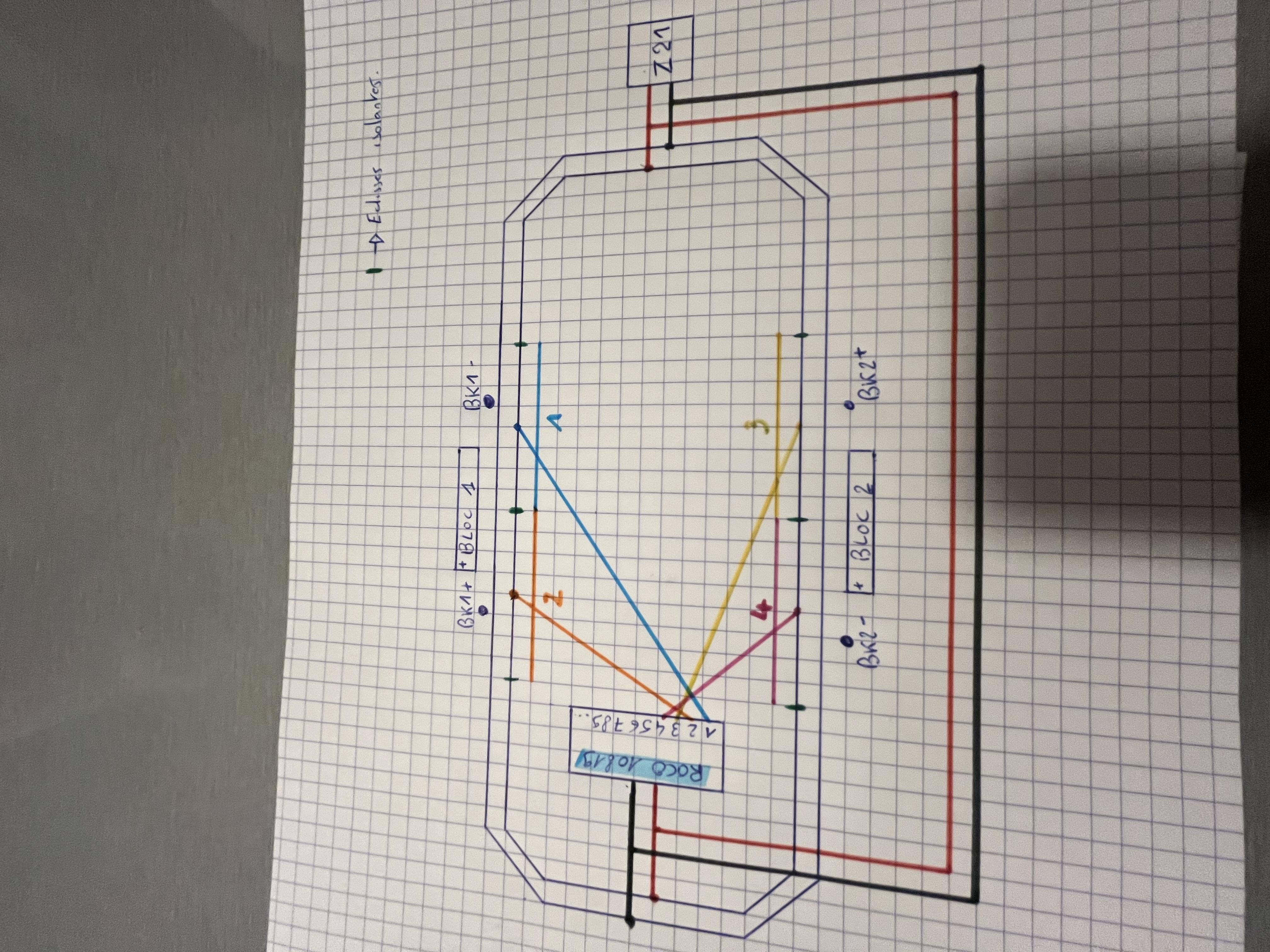

Bonsoir à tous,
Après des débuts encourageants sur rocrail, la mise en route s’est pas trop mal passée, création du réseau test faite et loco enregistrée. Jusque là ça va mais lors des essais j’ai un problème récurent dont je ne trouve pas l’explication. Ma loco une fois arrivée sur la zone d’entrée du bloc ( peu importe le bloc ) se met en défaut.
Ça m’affiche cela comme message d’erreur : 4202 Ghost train in block bk1+, code= 2-, code=
J’ai l’impression que j’ai mal renseigné une donnée quelque part mais je ne vois pas où. Si quelqu’un peut m’éclaircir la dessus ça serait super sympa :)
Je vous partage le plan de ce que j’ai fait si cela peut être plus clair .
>>> d’ailleurs je viens de voir une erreur de dessin le 3 et 4 sont inversés sur le dessin par rapport au réseau.
Bonne soirée à vous

Re: "Le grand départ"
Messagepar PaulXpress
18 Déc 2024, 07:43
Bonjour Thomas,
Si tu as un Ghost, c'est que tu es en mode automatique et que tu pilotes la loco en mode manuel sans avoir établi un itinéraire pour la loco.
Il y a 4 façons d'utiliser RocRail :
1. En manuel (mode auto désactivé et loco en manuel), RocRail n'est qu'un simple TCO (genre appli Z21), dans ce cas il ne faut pas mettre RocRail en mode auto, il ne fait que visualiser la position de la loco, toutes les commandes locos et accessoires se font en manuel.
2. En mode semi-auto (mode auto activé et loco en manuel), tu actives le mode automatique de RocRail et tu mets la loco en mode manuel, dans ce cas tu dois établir les itinéraires dans RocRail et à toi de piloter la loco en respectant la signalisation.
3. En mode automatique (mode auto activé et loco en automatique) , RocRail s'occupe de tout, établissement des itinéraires et pilotage de la loco.
4. Un mixte des deux dernières.

Messagepar Thomas- - -28
18 Déc 2024, 10:21
Bonjour Jean Paul,
Je te remercie pour ces informations j’ai dû me mélanger un peu les pinceaux dans la mise en route oui, pas simple la première fois :)
Mais pour toi les sections pour chaque bloc sont correctement câblées ? J’avais un doute là dessus n’en ayant jamais fait .
Merci encore
Thomas
