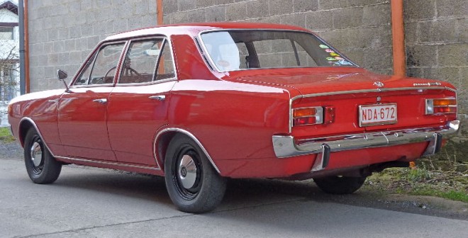

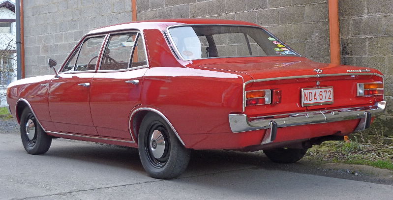

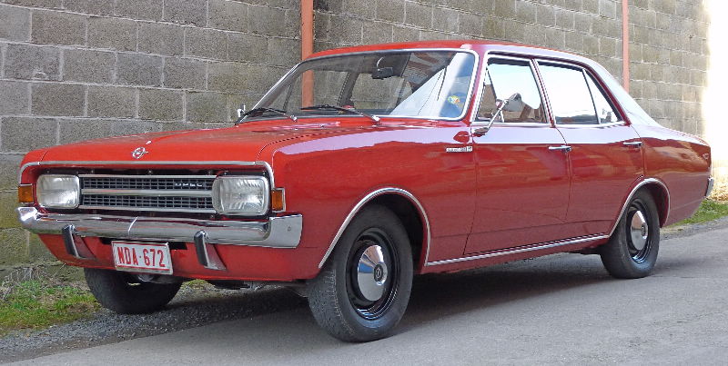

Ca a pris du retard (évidemment! :ange2: )
Madame voulait que je rénove la salle de bains, et moi je voulais aussi terminer la restauration de ceci:
Bon, c'est fait! Maintenant on peut passer aux choses sérieuses.

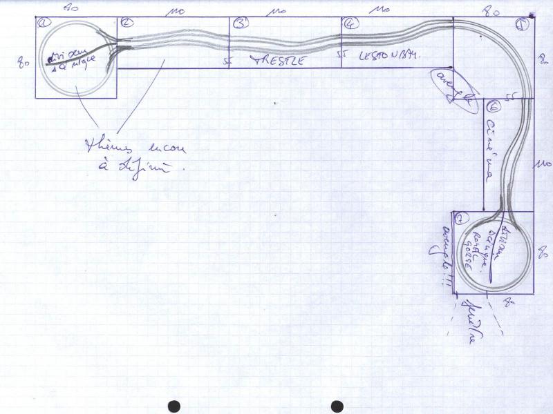

Voilà un petit griffonu de ce que je veux faire.
Quelques remarques:
- la plupart des postulats de base de "Leston Bay" restent d'actualité: de la pleine voie, bouclée, sans manoeuvres. Faut que ça tourne sans chipoter! 8-)
- Ce que j'aime vraiment, c'est fabriquer du décor naturel, des arbres, des rivières. Le train n'est presque qu'un prétexte...
- J'aime aussi beaucoup aller en expo.
Et dans cette perspective, "Leston Bay" n'était pas vraiment satisfaisant: trop lourd, difficile à loger dans la camionnette :roll: ... Je voulais donc refaire quelque chose de similaire pour ce qui est de l'inspiration, mais plus pratique. Des show-cases!

Boite numéro 1: 80 cm x 80, une raquette, un diviseur scénique qui ne permet de ne voir que l'avant. Le thème est encore à définir.
Boite numéro 2: 110 x 55. Thème à définir.
Boite numéro 3: 110 x 55.
Mais elle sera plus haute que les autres.
Non pas que le haut sera plus haut, c'est le bas qui sera plus bas! :ggg: :ggg: :ggg:
J'y referai un trestle avec une vallée bien creuse.

Joli résultat (La rouge) ! Et tu as raison la douche pouvait attendre.

Boite numéro 4: J'y referai le gimmick de "Leston Bay", la plage avec l'hydravion.
Boite numéro 5: 80 cm x 80: la face vers le public est aveugle.
Boite numéro 6: c'est celle avec le thème "Cinéma", dont j'ai déjà parlé.
Boite numéro 7: elle sera aveugle en façade, il faut tourner le coin pour voir, par une fenêtre, en enfilade :shock: une gorge étroite et vertigineuse.

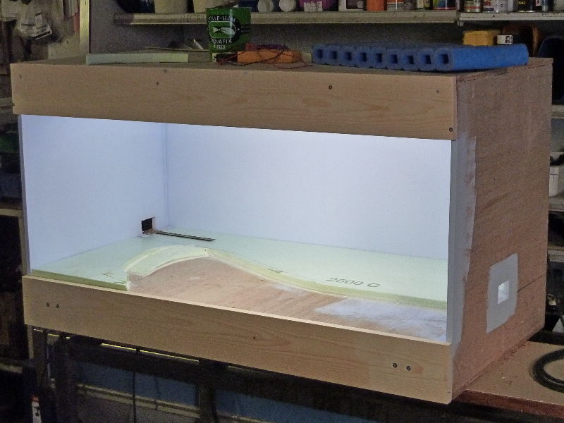

Voilà où j'en suis:
c'est la boite no 6, "Cinéma".
- j'ai commencé à façonner le relief en polyexpanstrudé
- le TL est "blanc froid". Il faudra que j'essaie un "blanc chaud" et un "lumière du jour", quand j'aurai fini le décor. Je ne suis pas bien fixé...
- la place des "guichets" par lesquels passe la voie est normalement au milieu de la profondeur de la caisse (comme à droite). A gauche elle est dans le fond. C'est le côté qui touche la boite d'angle, où j'ai voulu un rayon de courbure le plus grand possible.

Le Basque a écrit:Joli résultat (La rouge) !
Merci!
Le Basque a écrit:Et tu as raison la douche pouvait attendre.
:applause: :applause:
Je me suis sans doute mal expliqué, mais la salle de bains EST RENOVEE! Je n'aurai pas été autorisé à faire quelque chose de plus ludique, sinon! :mur:
