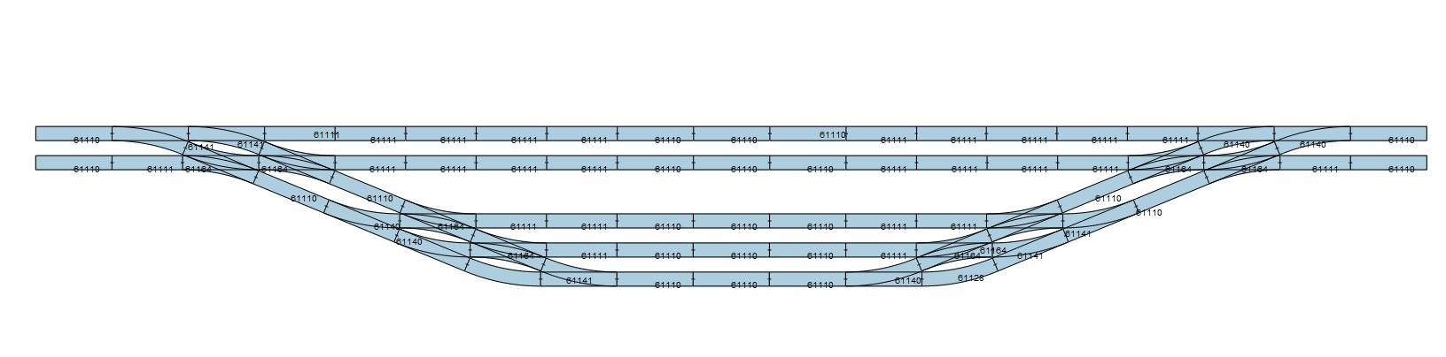

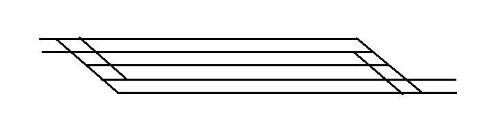

Je me suis enfin décidé et j'ai décidé de faire un circuit de type "tour de pièce".
Dans cette optique, j'ai fait une ébauche de plan de gare. Le but est d'avoir 3 voies de gares et deux voies de circulations, le tout avec une accessibilité permettant l’accès à n'importe quelle voie.
Qu'en pensez-vous ?

Le problème de ce schéma est que les voies à quai sont de longueurs très nettement différentes, ce qui ne sera absolument pas pratique pour l'exploitation.
Doubler les voies qui alimentent le faisceau me semble superflu.

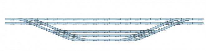

Voici une autre idée similaire:
