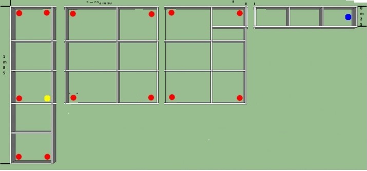

C'est une trappe de visite située face à la VMC. L'accès en sous-toiture peut se faire par le grenier.
Toutefois c'est sûr que ça bloque un peu l'accès. Mais c'est le seul coin de la pièce où nous pouvions nous installer sans froisser Madame. :ange:
Le beau travail de menuiserie a été réalisé grâce à ce lien :
http://www.ho-ptit-train.be/Html/cadres.html
Du fait, nous n'avons aucun mérite ! :oops:

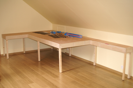

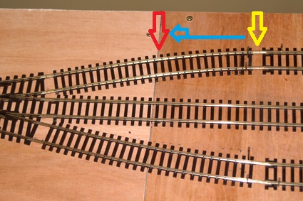

Ce week-end le plateau a été posé (remarquez le second pied ajouté en extrémité de la gare cachée).
Pourquoi le choix d'un plateau me direz-vous ?
Parce que nous sommes débutants et que nous avons du mal à appréhender les reliefs. Du fait nous avons préféré poser la voie sur un plateau complet et modéliser par la suite un semblant de relief pour le décor.
Dans la foulée on a débuté la pose de la voie en commençant par la gare cachée car c'est elle qui conditionne la position haute du réseau.

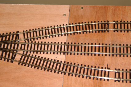

Et pour tout dire nous voulions aussi savoir comment nous allions nous en sortir avec les raccords extérieurs de l'aiguille triple à réaliser en voie flexible.

FredVincent62 a écrit:Ce week-end le plateau a été posé (remarquez le second pied ajouté en extrémité de la gare cachée).
Ouf, j'avais perdu les idées entre ce fil-ci et celui-la Les débuts de Vincent et Fred

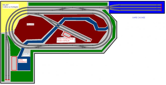

Donc, le réseau est sur base de ce plan :?:
Le module de la gare cachée (en bleu sur le plan) est-il démontable :?:
Si oui, n'aurait-il pas mieux valu décaler les raccords afin de le démonter aisément :!:
Nonobstant tout cela, cela prend forme et nous attendons d'avoir d'autres photos de vos réalisations ! :o

Non, le module de la gare cachée n'est pas démontable. Nous avons fait le choix, mon fils et moi, d'un réseau fixe.
En attendant, le réseau progresse et d'autres photos viendront bientôt montrer l'avancement. ;)

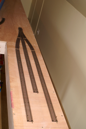

Vous n'allez pas clouer les rails direct sur le bois j'espère ?

Aldayo a écrit:Vous n'allez pas clouer les rails direct sur le bois j'espère ?
Non, non !
On fait un montage à blanc histoire d'avoir tous les rails prêts.
Ensuite bande de liège collée sur le plateau et on réinstalle par dessus.
