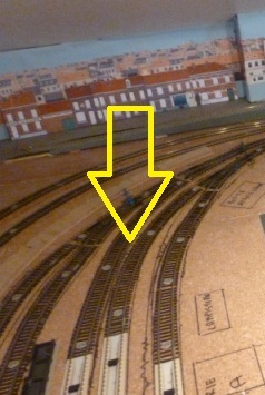

Salut Jean-Claude, et félicitations pour tout ce travail. :cool:
Si je puis me permettre cette question : "N'y aurait-il pas un problème de gabarit à cette endroit ?"
Sinon, c'est une exploitation maximale de la place disponible, et qui va certainement te procurer des heures de plaisir ............. 'ferroviairement' ludique.

sncb_nmbs a écrit:Salut Jean-Claude, et félicitations pour tout ce travail. :cool:
MERCI pour les compliments et le conseil
la photo est trompeuse ( a cause de la perspective ) mais :
La voie de gauche est la voie d'entrée au dépôt en direction de la fosse de piquage
celle du milieu et la voie de droite sont les voies de sorties après passage sur les fosses de préparation/visite
l'entrée et la sortie générale du dépôt est a voie unique par l'aiguillage situé derrière la poutre (je n'ai pas put faire autrement)
il ne peut donc qu'il y avoir qu'une loco qui entre ou sort a la fois, ce qui fait que les courbes seront occupées brièvement que le temps de la manœuvre et aucune loco ne pourront s'y croiser.
photo en janvier 2014 :
