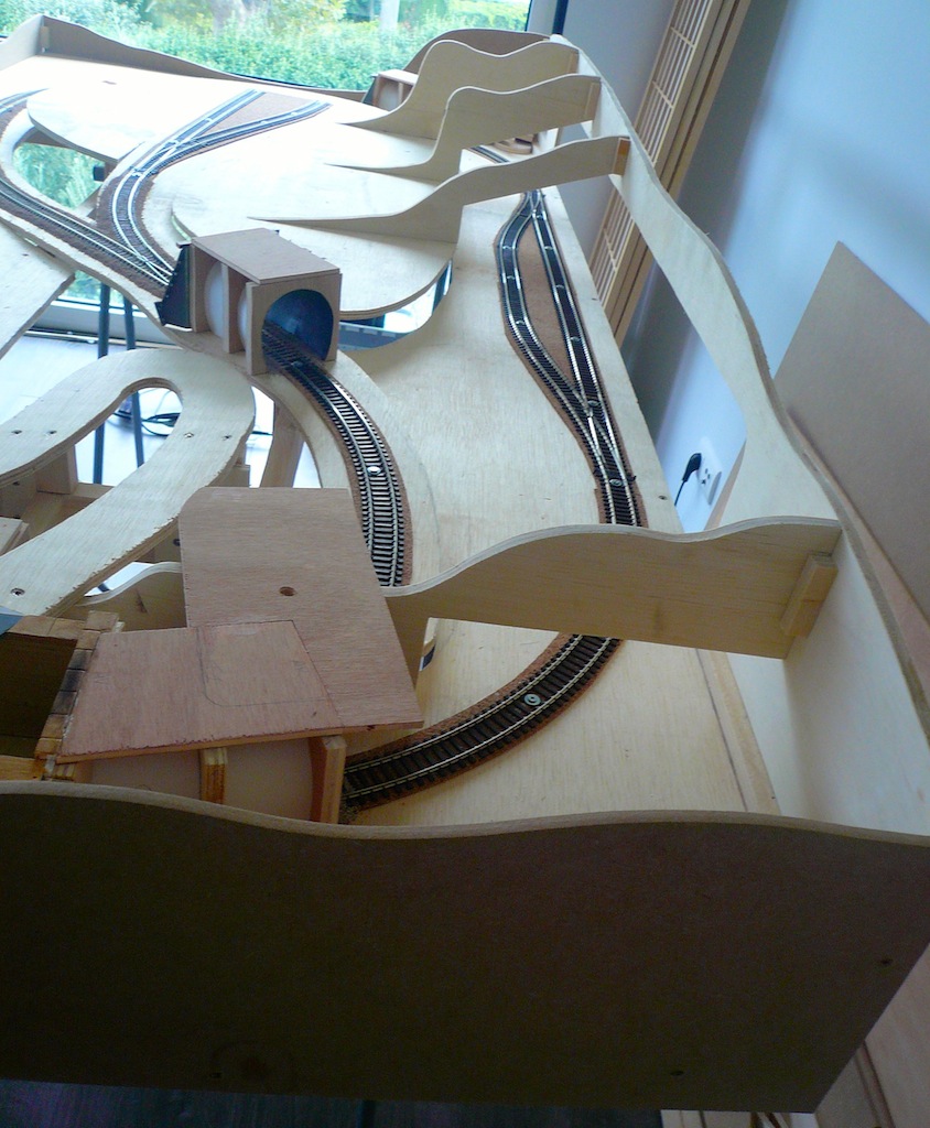

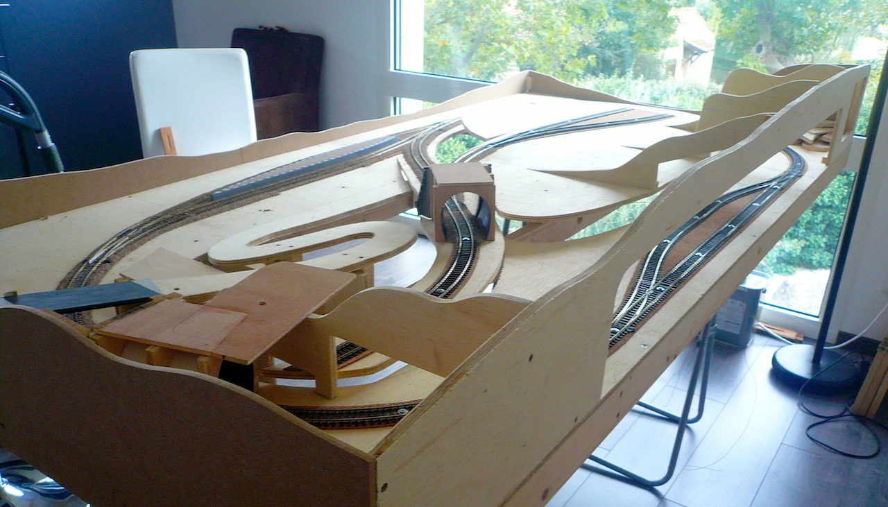

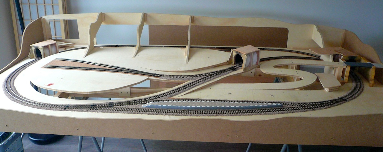

Il est temps de mettre en place la structure permettant de modeler le décors et la forme générale du relief. Pour cela je vais utiliser des formes découpées dans du contreplaqué de 10 mm et elles seront disposées de manière perpendiculaire avec le panneau arrière.
Pour rappel, la gare cachée est située sous ce relief. Il est donc nécessaire de découper une ouverture suffisamment importante pour permettre la manipulation des trains.
Vous pouvez également constater une ouverture supplémentaire sur ce même panneau arrière, celle-ci permettra d'accueillir le TCO.
Ces différentes pièces en bois sont collées et vissées sur le plateau principal. Des baguettes de section carrée sont positionnées dans les angles pour renforcer la structure.
Certains de ces profils disposent d'une courbe relativement verticale. Je souhaite en effet reproduire sur une partie de ce relief une falaise en rocher.
Les trois autres côtés du plateau sont recouverts de panneau de medium de 6 mm d'épaisseur reprenant des plans de coupe du relief. Les "coins" situés sur l'avant du réseau sont légèrement relevés, afin de représenter des voies partiellement encaissées.
Ces panneaux sont également collés et vissés à la structure principale.
Il reste maintenant à modeler l'espace entre les différents profils. J'ai choisi d'utiliser la technique d'un treillis constitué de bandelettes de cartons.
A suivre dans un prochain article...
