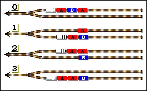

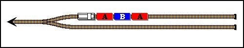

Tout est dit, me semble-t-il, mais comme la théorie est sans doute trop rébarbative, un exemple permettra de mettre tout cela en perspective. Et comme exemple, très simple, je vous propose la rame ABA illustrée dans la première figure ci-dessous :
La seconde figure donne la meilleure solution en 3 coups, la situation à la fin de chaque coup étant illustrée par un schéma :
Cette présentation graphique de la solution est probablement la plus claire. Elle est cependant lourde à mettre en œuvre. Personnellement, lorsque j’étudie ces problèmes de triage j’utilise une notation beaucoup plus compacte pour représenter les solutions : la liste des Wagons Déplacés (ou notation WD). La solution illustrée dans la figure ci-dessus s’écrit alors, dans cette notation : [2-0+1] et elle se lit ainsi :
- Chaque nombre entre les crochets représente une manœuvre ou coup ; 3 nombres ici signifient 3 coups.
- Au premier coup la loco déplace 2 wagons de la voie 0 à la voie 1.
- Au second coup la loco revient seule (0 wagon) de la voie 1 à la voie 0. Le signe « - » devant le 0 sert à bien montrer ce mouvement « descendant » de 1 vers 0.
- Au troisième et dernier coup la loco déplace 1 wagon, le seul restant sur la voie 0, vers la voie 1. Ici, comme on « monte » d’une voie, on fait précéder le 1 du signe « + ».

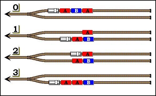

Ces signes ont toutefois un autre rôle qui peut être bien utile dans les solutions complexes. Ils permettent, en effectuant l’addition algébrique (c’est-à-dire en tenant compte des signes) des wagons successivement déplacés, de vérifier la validité de la solution obtenue. Dans notre exemple la somme 2 – 0 + 1 = 3 indique que 3 wagons en tout ont au final été déplacés de la voie 0 vers la voie 1. Pour mieux comprendre examinons une deuxième solution à notre problème de la première figure :
Elle ne nécessite que 3 manœuvres elle aussi, mais elle déplace davantage de wagons. En notation WD cette solution s’écrit : [2-1+2]. Si on effectue la somme algébrique on obtient : 2 – 1 + 2 = 3 là aussi. Mais le nombre total de wagons déplacés est : 2 + 1 + 2 = 5 (obtenu en ajoutant tous les nombres entre les crochets sans tenir compte des signes).

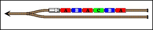

La notation WD (avec quelques extensions) a d’autres avantages, surtout quand on étudie de manière plus globale les solutions à ces problèmes de triage. Si l’occasion se présente ou le nécessite j’évoquerai certains de ces avantages et l’une ou l’autre extension commode. En attendant, pour amorcer le jeu, je vous propose un premier problème dans cette nouvelle série. Trier la rame suivante :
Il existe 20 solutions différentes nécessitant le même nombre de coups. Trouvez celle qui déplace le plus petit nombre de ouagons (elle est unique).
Pour ce premier tour je vous propose de rester aussi informels que possible. Si vous pensez avoir trouvé LA meilleure solution, postez-la sur ce fil. Nous verrons d’ici lundi prochain qui aura effectivement trouvé la meilleure solution, et nous déterminerons alors la façon de poursuivre ce jeu au cours des semaines suivantes.
