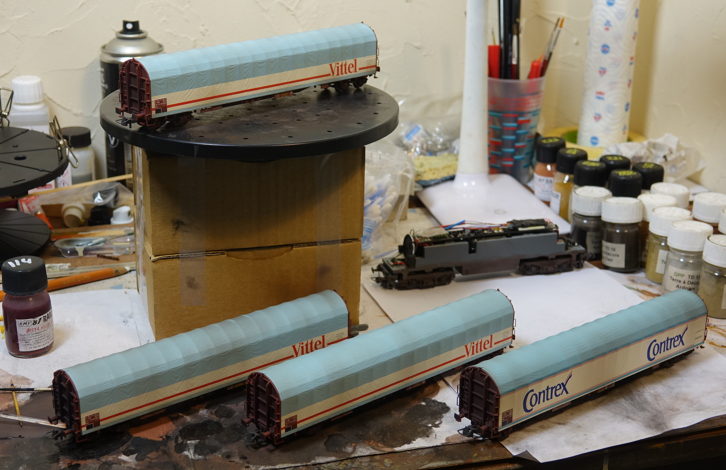

Patine des bâchés suivants, cette fois tout à l'aérographe :

Tu est bien partis, plus rien ne t'arrête et le résultat est parfait. :cool:

Merci les amis, j'espère que vous dites vrai !

Mince, c'est le chemin de fer libéralisé chez toi :ange: C'est pour cela que ça roule ;)
Bon un Rils VITTEL http://br.peres.free.fr/Album%20photos/ ... /rils4.jpg
Tu vois que tu fais léger et avec un beau rendu :cool:
Sinon
bâche neuve : https://rail.lu/im/g/P4039288.jpg
vs
bâche usagée : http://www.photos-ferroviaires.fr/_data ... 9_2-la.jpg
T'es dans la norme :D

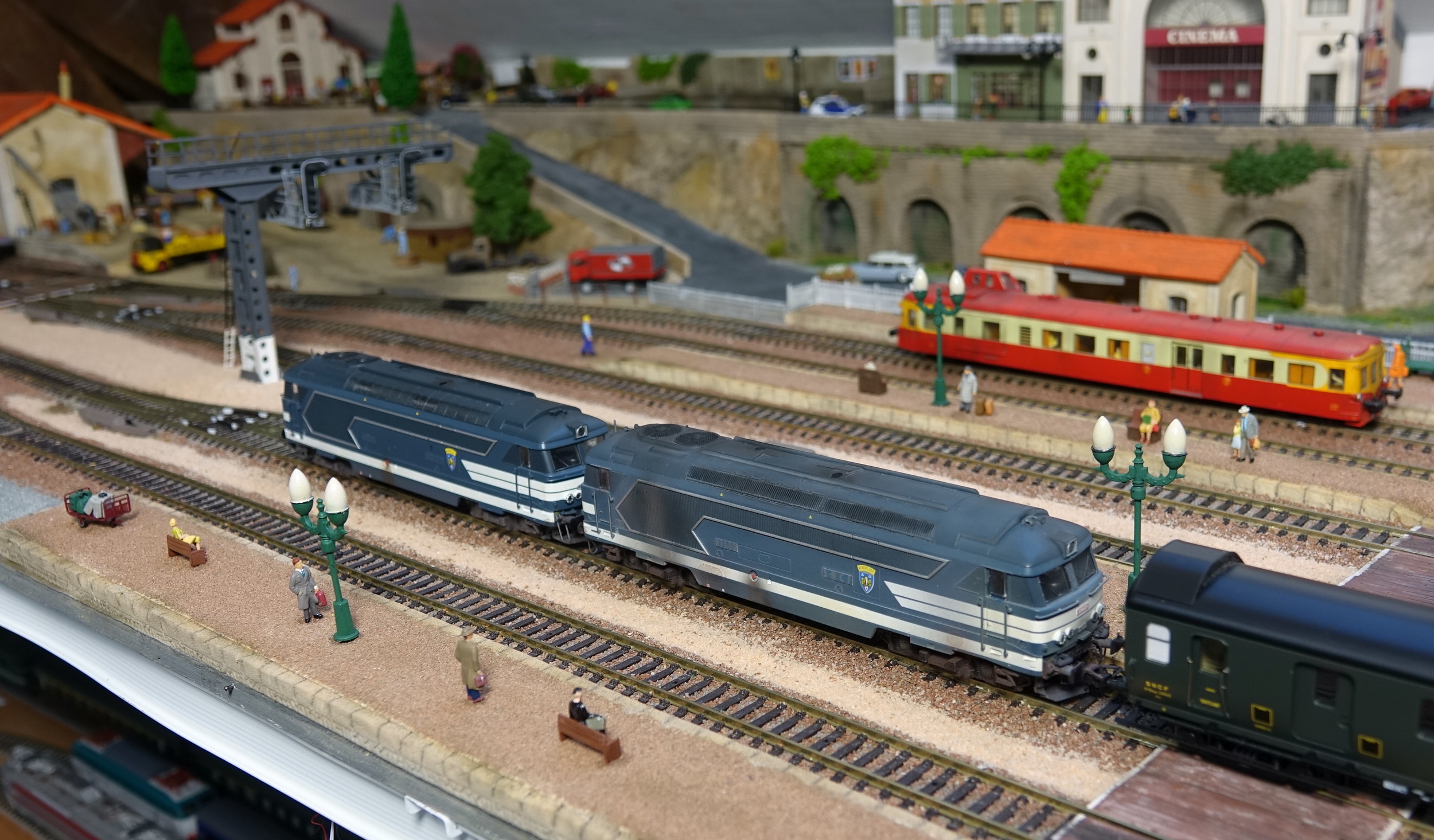

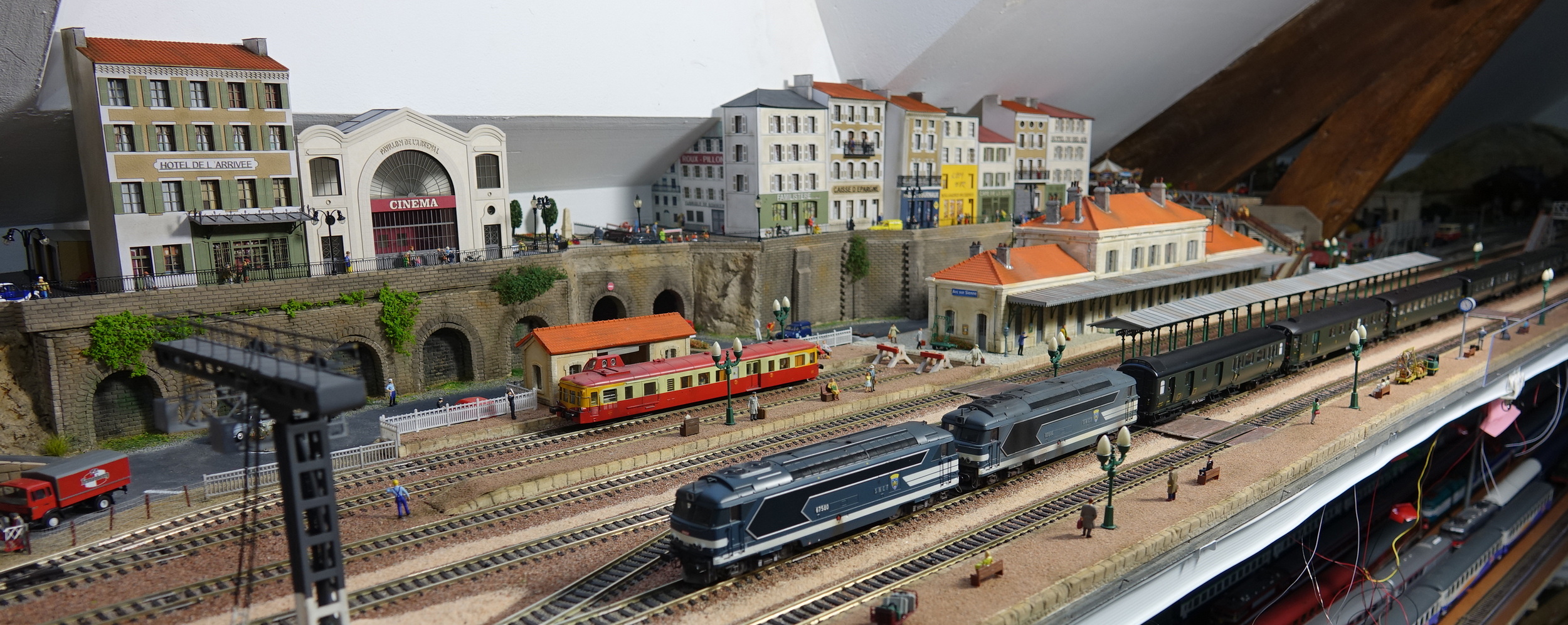

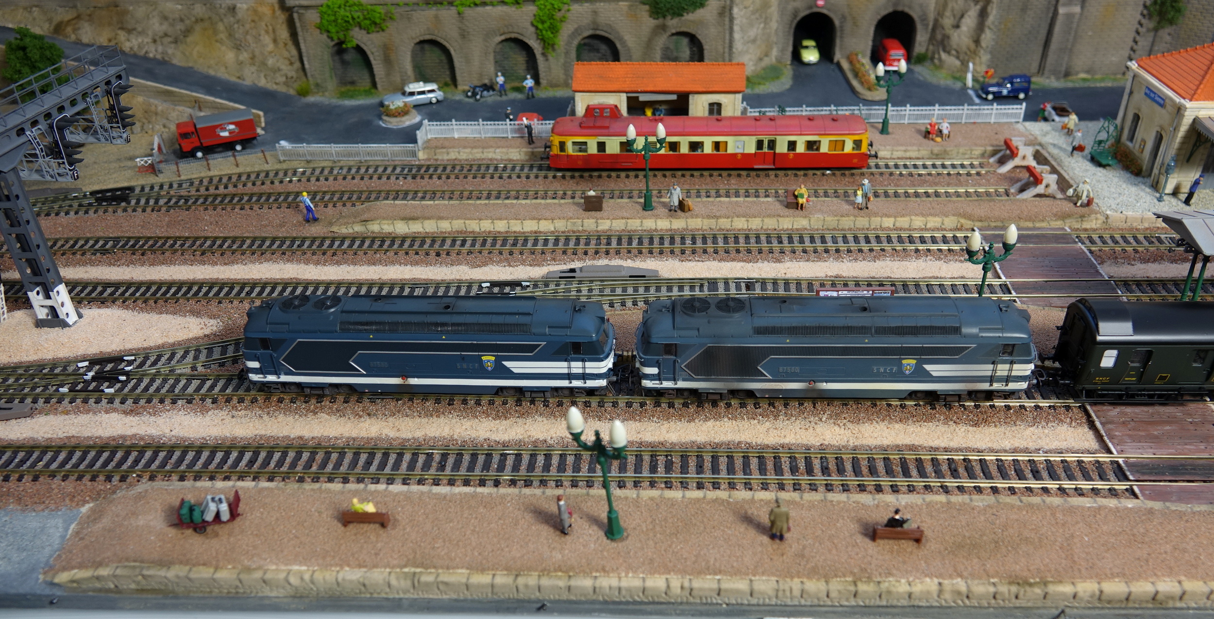

Bon, attention, ça pique un peu... :D
Deuxième 67 500 "classique" patinée, en UM avec sa copine, qui est, elle, assez légèrement patinée... Contraste entre deux locos associées, mais cela devait bien arriver parfois ! Elle peuvent toutes les deux rouler en solo, bien sûr, et la plus patinée aura sa place dans le dépôt à côté des Multiservices...
Vidéo De Galop

Question aux spécialistes de la peinture par aérographe : sur cette 67 500 il m'est arrivé un truc curieux. J'ai d'abord passé de nombreuses couches de "blanc sale", avec séchages intermédiaires, pour délaver la caisse de la loco. Ensuite, je suis passé au "noir sale" pour la zone des ventilateurs de toit, et les deux cheminées. Et là, surprise : je pshitt avec l'aérographe, un beau noir s'installe, et en moins d'une seconde... il vire au blanc, un blanc un peu grisé, mais un blanc tout de même. Le noir n'est jamais resté, j'ai du le reprendre au pinceau et à la Humbrol ! La peinture précédente était bien sèche, j'utilise de la nitrosynthétique de AMF87. De plus, cela n'a pas été le cas sur les zones claires des flancs de la caisse de la loco (mais cela s'est aussi trouvé sur les grillages, où j'en ai gardé une partie) : c'est "normal", c'est particulier à ce modèle, y a un truc que j'ai loupé ? Si vous pouvez m'en dire quelque chose avant que j'attaque un autre chantier...
Vidéo De Galop
Messages: 5647
Localisation: Région nantaise
Messagepar pipa
03 Déc 2020, 11:39
Bonjour Didier
si je comprend bien le noir c'est incrusté dans les couches de blanc
il est possible que la dilution du noir est été plus importante que les premières en blanc
et que sur des couches trop importante trop rapide de blanc donc pas assez sèche à coeur
le noir se soit incrusté dedans laissant apparaitre une couleur grisâtre .
bien amicalement
francis

Messagepar Didier
03 Déc 2020, 18:18
Merci Francis : je m'en doutais, mais ça me semblait bizarre car cette peinture AMF87 est censée sécher rapidement, et j'ai attendu plusieurs heures avant de m'y remettre... sans doute faut-il attendre plus longtemps. Il est vrai que j'avais passé beaucoup de couches de blanc sale, de loin et avec peu de peinture, pour faire les choses très progressivement au début...
